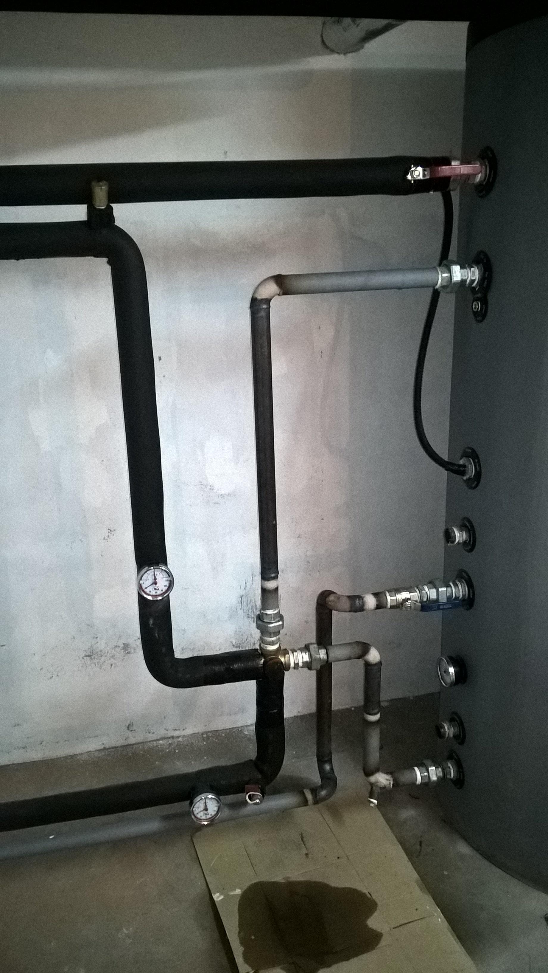

Sema kako sam uradio
#2883
JanjicD
JanjicD's picture
Registrovan dana: 24/06/2015
Ovako izgleda sema veze kod mene stim sto trokraki jos nisam ugradio ne stize majstor , mislio sam jos da dodam motor za trokraki nasao sam ga jos da kupim i trm rglt i to bimislim bilo skockano kako treba ,

Ko Vam je rekao da ovako
#2884
Ko Vam je rekao da ovako povežete? Gotovo sam siguran da ne valja ovako.
Već smo Vam rekli da to neće biti dobro

OK , imam sledecu situaciju
#2885
JanjicD
JanjicD's picture
OK , imam sledecu situaciju prvo sam sve ispovezivo sa cetvorokrakim pogresno na zmiju pa prepravio kako ste rekli da ne ide na zmiju shvatio sam da tako treba da on stiti kotao i da se tako veze , kupio sam trokraki jer sam shvatio da mi on treba da on odvaja odlaynu temperaturu koju zelim prema radijatorima , a sad sve da premandurujem na ovako ,
Prepravicu ovako kako ste nacrtali , samo jedno pitanje da li narusavam sta da ostavim pumpu na odvodu sa kotla prema baferu ili mora da bude posle mesnog da gura u kotao vodu , da makar to ne diram , lepo me je kostalo sve ovo i materijal i radovi majstora , a imam zelju da to skockam i da radi najbolje kako moze .
Hvala puno na odgovoru ,

Nije to tako loše. Dovoljno
#2886
tihi2
tihi2's picture
Registrovan dana: 02/05/2009
Nije to tako loše. Dovoljno je samo produžiti vod sa trokrakog ventila dole do izlaza od radijatora. Time će biti odvojen kotlovski krug od radijatorskog.
Bolje je da je četvorokraki ventil kod kotla a trokraki prema radijatorima kao što je kod tebe.
Pumpa može da ostane gde je. Obično se ona stavlja na hladniju stranu ali šta je tu je.

Evo boree kako sam razumeo da
#2888
JanjicD
JanjicD's picture
Evo boree kako sam razumeo da treba da prepravim i tako sam i uradio na savet

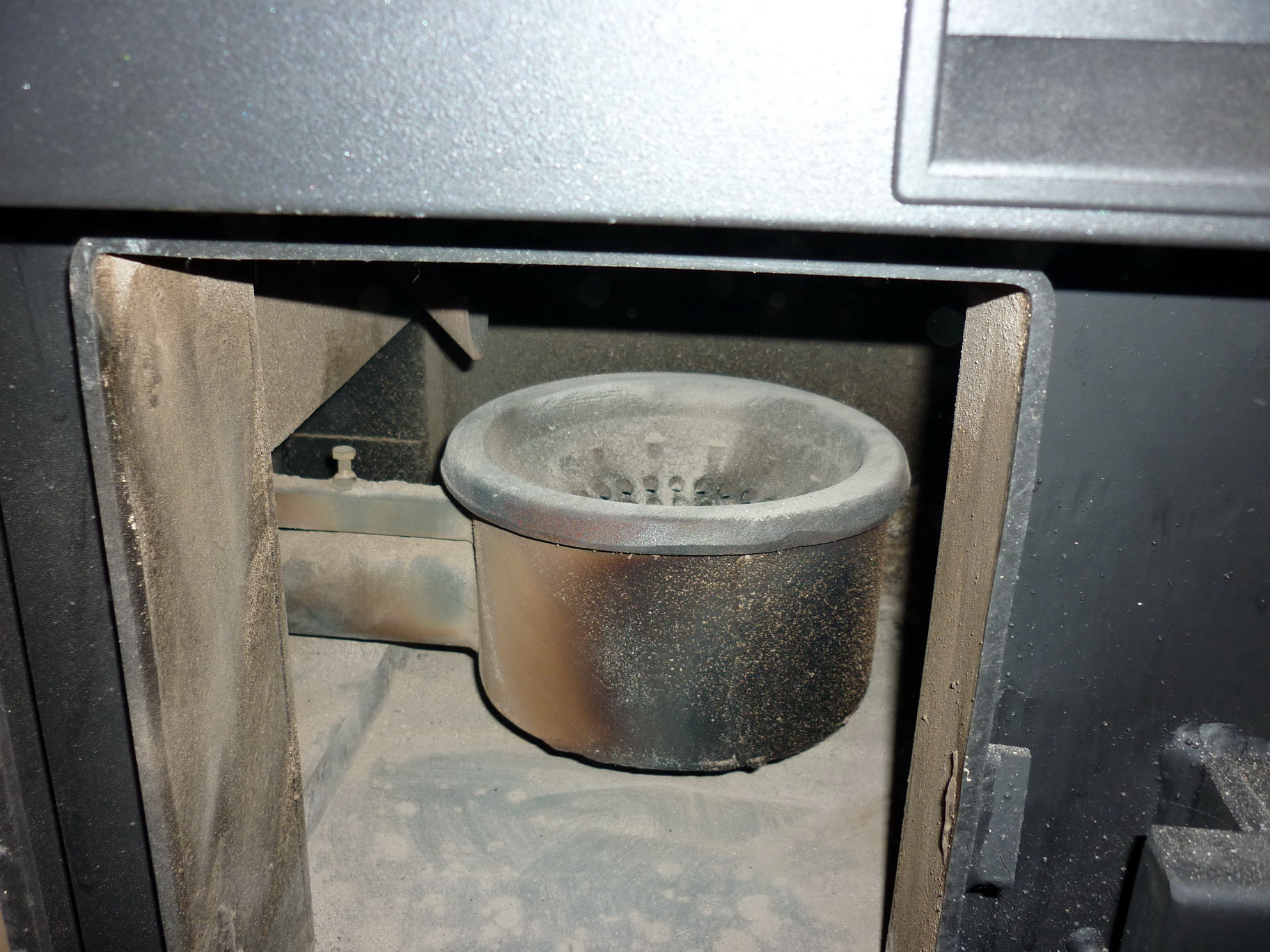

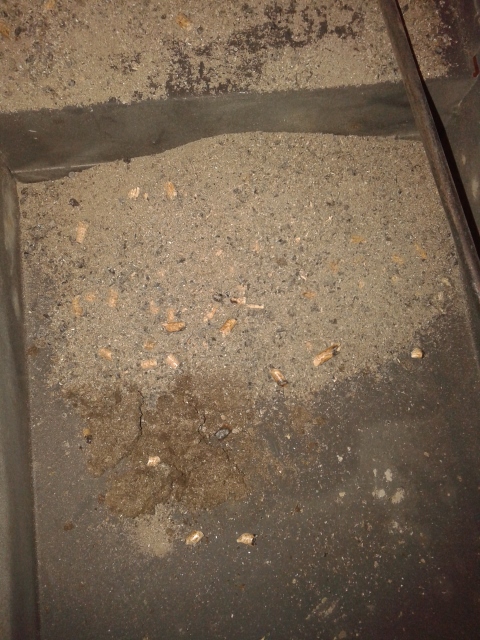

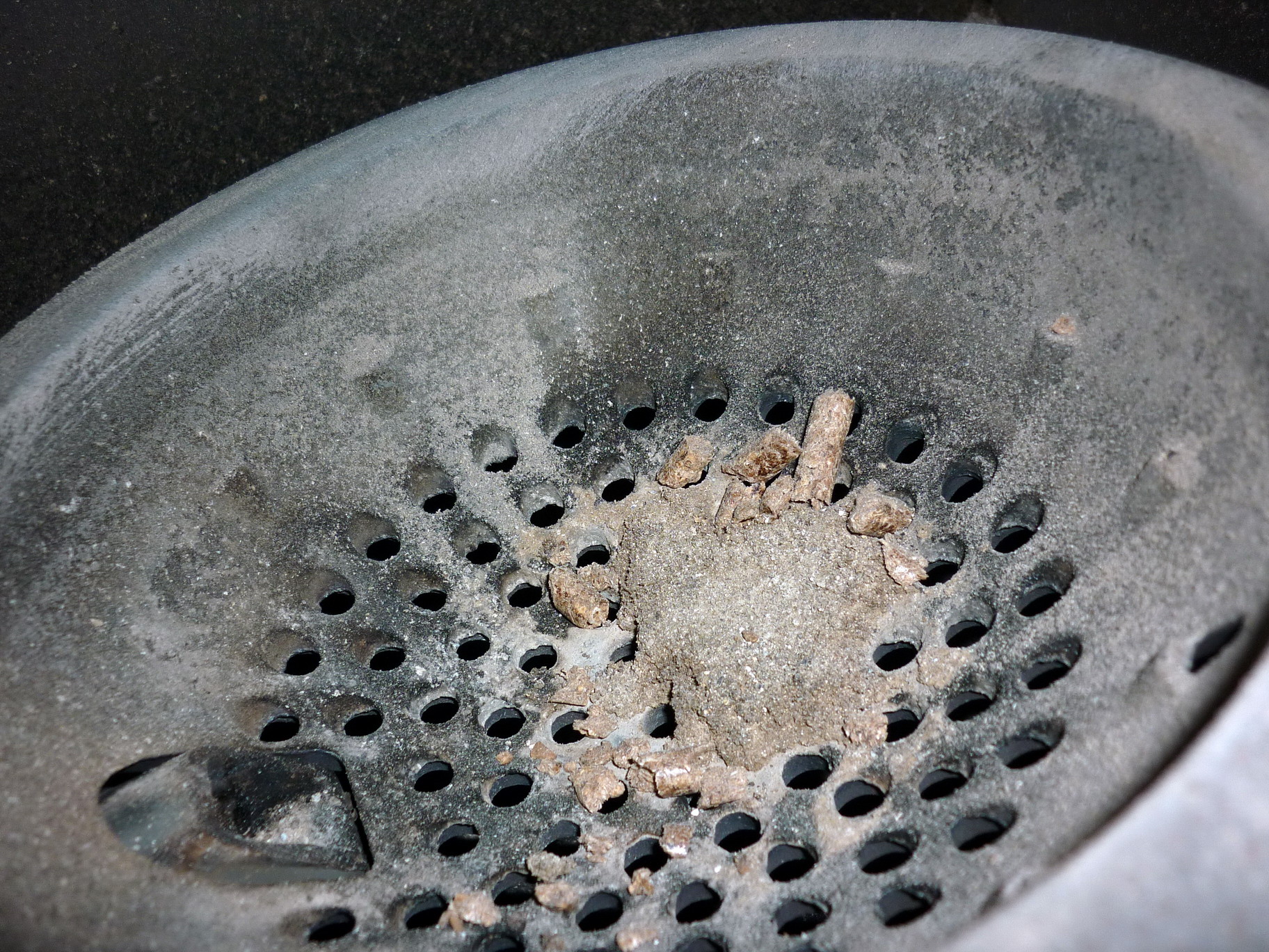

Wed, 25/11/2015 - 20:08
Боре:Како ти изгледа овај
#2891
richiemsch
richiemsch's picture
Registrovan dana: 23/08/2015

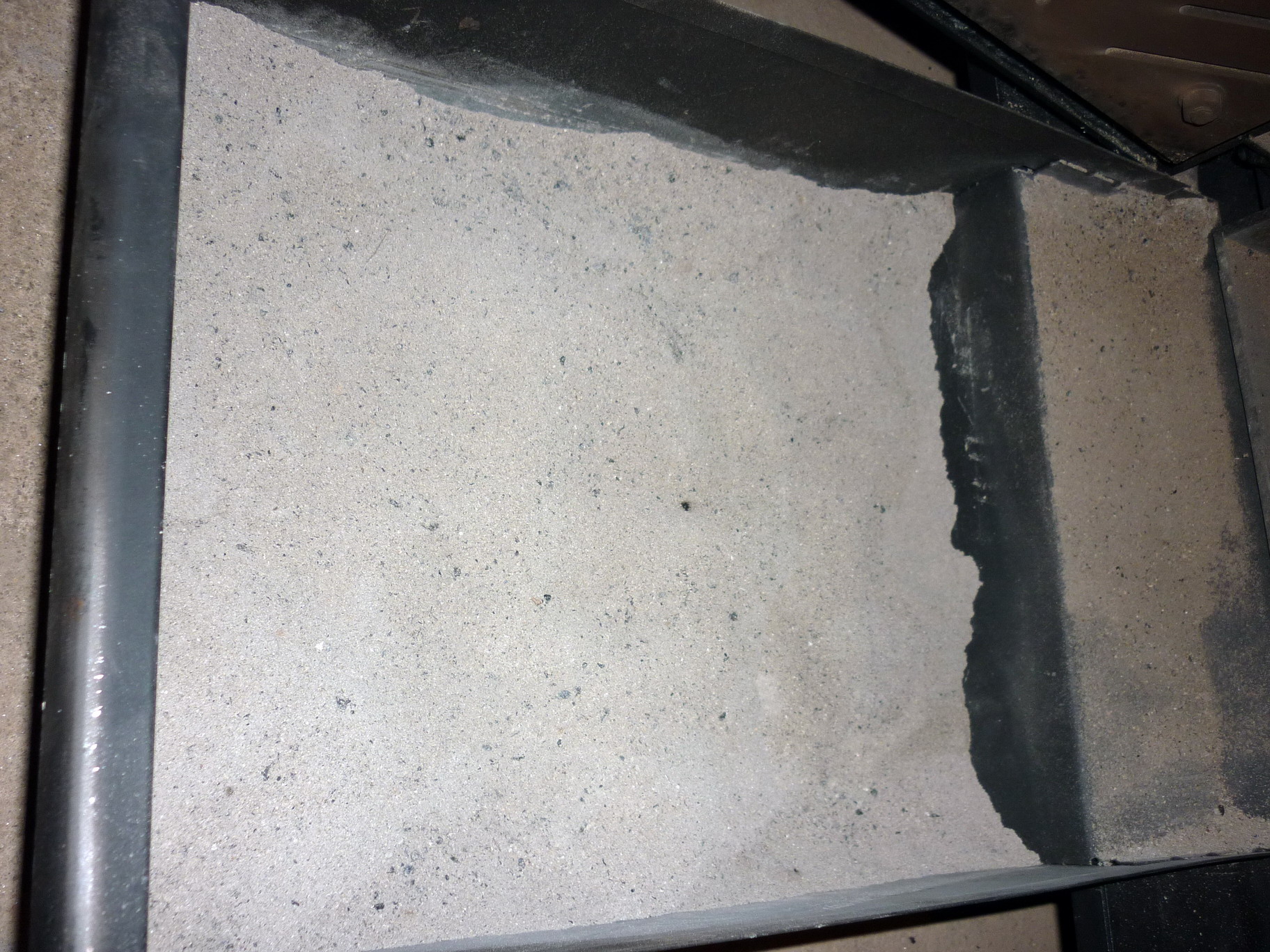

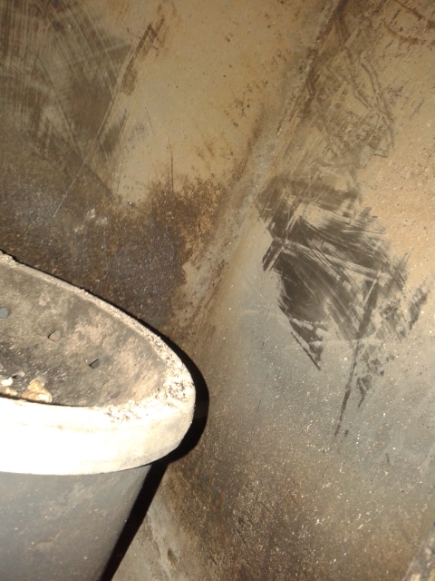

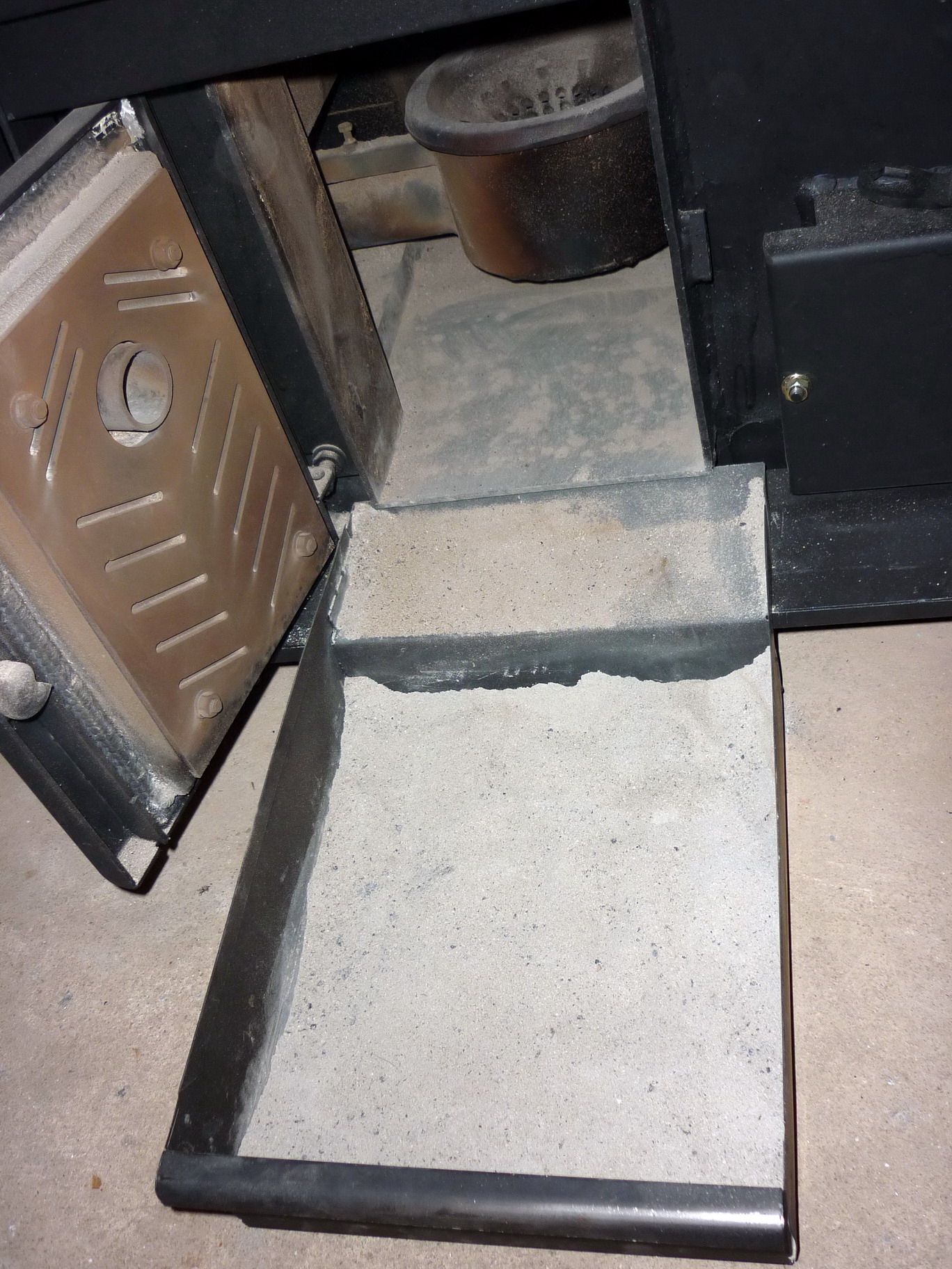

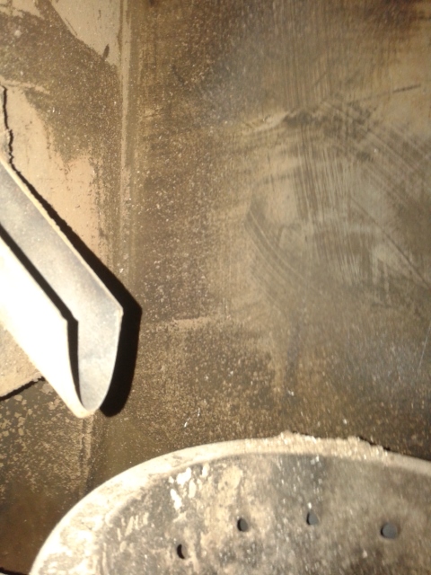

Боре:
Како ти изгледа овај пепео?
Ово је количина од једног сагорелог џака.
Данас сам подигао Т воде у котлу на 73 а пумпу да укључује на 63 и није ми пријављивао "Аларм-нема пелета".
Претпостављам да је то због тога што сам искључио П7 у 1234 менију а укључио П13. Када је активиран П13, Т воде у котлу никад не прелази задату и котао само смањује снагу када пет степени приђе задатој.
О потрошњи пишем сутра или прекосутра када будем још мало испроверавао, иако ми се чини да није мала (око 22кг за 24 сата).
Но о том-потом...
Wed, 25/11/2015 - 20:19
nije to strašno , pa hladno
#2892
nije to strašno , pa hladno je napolju , pepeo izgleda ok , one grudvice se mogu eliminisati obručom
ček ček ovo je od JEDNOG džaka ?
Wed, 25/11/2015 - 20:31
Да. Није ли ово пуно пепела
#2893
richiemsch
Да. Није ли ово пуно пепела од само једног џака?
Скоро пола напуњене пепељаре. Да ли је ово знак да је пелет лош?
Wed, 25/11/2015 - 20:33
izgleda mnogo, ubaci ti to u
#2894
izgleda mnogo, ubaci ti to u jednu kesu i izmeri negde težinu da vidimo koliko % je pepeo

mala prepravka
#2895
tihi2
tihi2's picture
Ona prepravka sa produženjem cevi od trokrakog mešnog ventila je isto ono što bore kaže. Samo što se koriste isti priključci.
Bitno je da se tokovi i smerovi cirkulacije ne menjaju.

500гр
#2896
richiemsch
Измерено. 500 грама од једног џака.
Wed, 25/11/2015 - 21:35
pa dosta je to ,preko 3% ,
#2897
pa dosta je to ,preko 3% , ako bi položio ceo rezervoar bilo bi skoro 4 kg pepela, što je pozamašno, baš ću i ja izmeriti kako je kod mene.

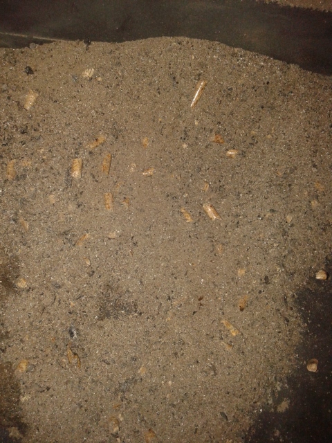

Promenila sam parametre po savetu ironmaidena i doziranja po savetu boree-a. Videću kako će sada da se ponaša kotao. Pelet sad ne mogu da menjam, mislila sam da je bolji, ali...doduše, imam i jednu tonu Sparrow-a, valjda je bolji. Primetila sam prilikom čišćenja juče da u pepelu ima dosata sitnog nesagorelog peleta. Okačiću slike, pa molim komentar. Šta se dobija korekcijom P13, po preporuci richiemsch-a? Bore, molim tvoje mišljenje. Interesuje me za šta služi ikona na korisničkom ekranu, treća u prvom redu, ona može da ima vrednost od -4 do +4. Trenutno je kod mene 0. Da li to možda ima veze sa korekcijom doziranja (ikone su skoro iste) kja se nalazi na ekranu podešavanja? I ne znam kako da omogućim da mogu u tom ekranu podešavanja da menjam doziranje -Korekcija doziranja da bude "aktivna", kao i kor. ventilatora? Evo i par slika ložišta i pepela. Da čujem mišljenja? Pozdrav svima.

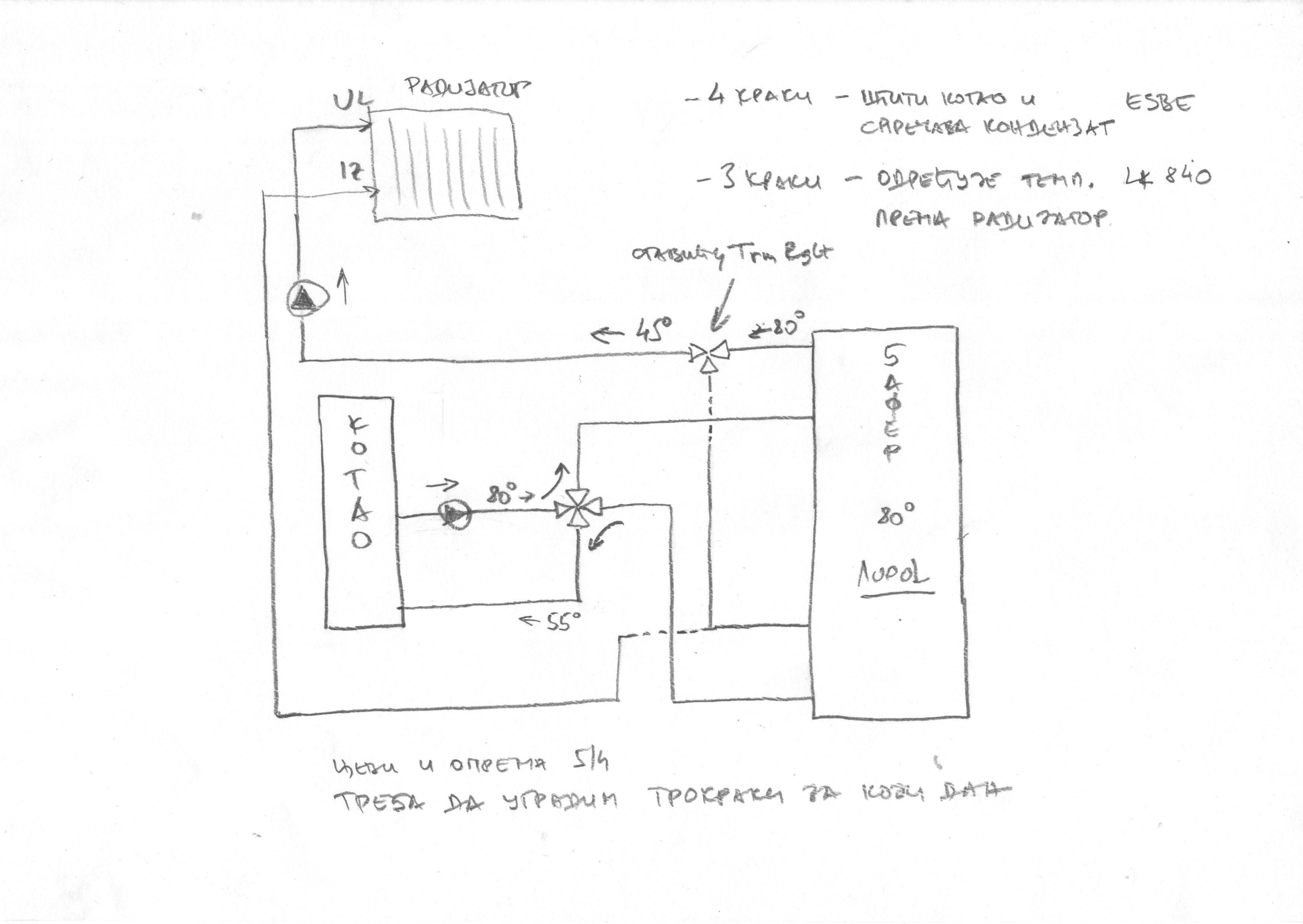

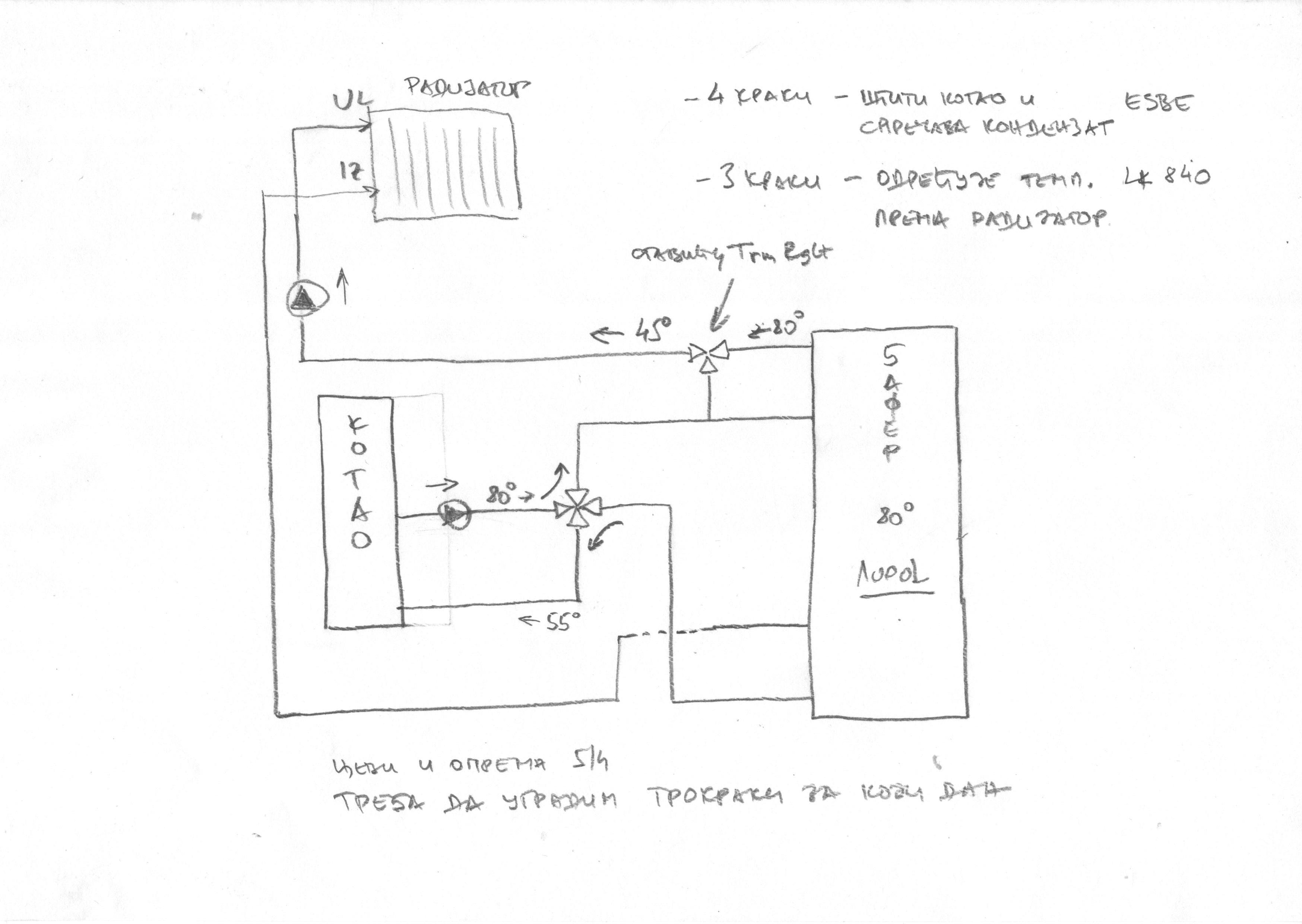

Boree, Evo i slika prepravio
#2900
JanjicD
JanjicD's picture
Boree,
Evo i slika prepravio sam , da li je tako ok

Jugordana tu ikonicu aktivirate parametrom 12 u 1234 meniju. Mozete korigovati samo doziranje peleta, ali ne i ventilator. Prethodno morate ubaciti korekcije doziranja u procentima za parametre od p53 do p60 u meniju 4321 (pogledajte moje parametre u tabeli).

Skica
#2904
Mladen SamSvojM...
Registrovan dana: 14/05/2015
JanjicD wrote:
Boree,
Ako mogu da prokomentarisem ovu vasu skicu, imam malu zamerku... Ja bih pumpu koja je u kotlovskom krugu stavio na povrat zbog nize t (55*C) i ona da se pali kada i kotao. Cetvorokrakim ventilom bi upravljao pogon koji bi zatvarao ventil cim kotlovska t padne ispod 67*C. Gorionik(kotao) bi radio na zadatoj t od 80*C a histerezis bi bio 10 stepeni. A pumpom u radijatorskom krugu bi upravljao TrmRglt koji bi pumpu palio preko sobnog termostata, a ujedno upravljao mesnim ventilom. Inace ova skica je skroz ok!
Grejanje SamSvojMajstor

Tako je, ok je.
#2905
Tako je, ok je.
Jugordana ironmaiden je objasnio, a što se tiče onih malih nesagorelih grudvica to je rezultat jačeg ventilatora na periodičnom izduvavanju,rešenje - obruč ili ti krunisanje pepeljare kako ja volim reći. P 12 opciju naši kptlovi nemaju, to je čišćenje pepela u ložištu ili tako nešto, u glavnom opciono, al ne za nas.

Rezime je sledeci , sve je
#2906
JanjicD
JanjicD's picture
Rezime je sledeci , sve je sada na crtezu kako treba stim da pumpu demontiram sa odlaznog voda od kotla i namontiram na povrat vode ka kotlu , cetvorokraki podesim da radi u rezimu odlazna temp 80 povrat u kotao 55 i kada radi kotao tada radi ta pumpa , a na trokraki ugradim trmrglt ...
Tako cu i uraditi kako ste savetovali smao da majstor dodje , i treba mi cena za trmrglt

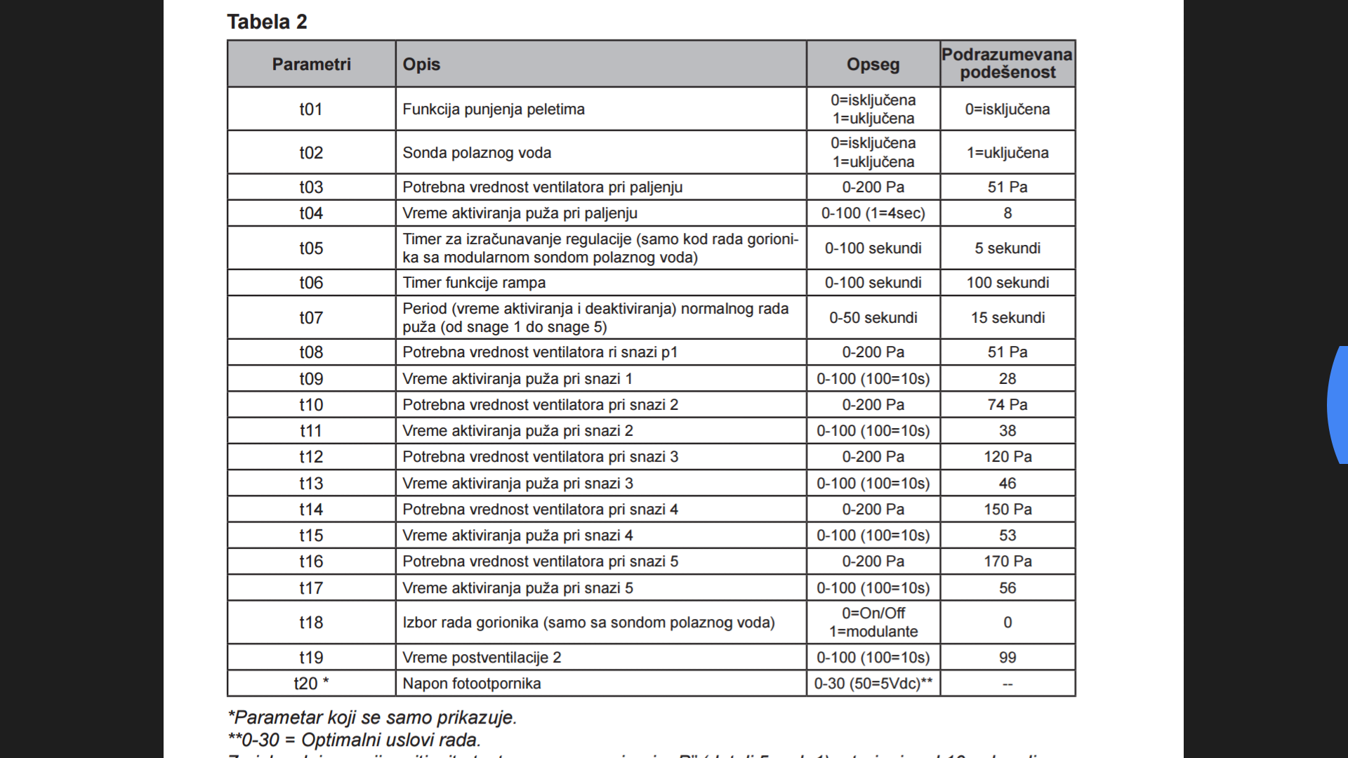

@mladen
Na snazi 5 mi je izbacivao 17 g po ciklusu a ima negde oko 4 ciklusa u minuti. Sa takvim doziranjem mi je cesto izbacivao gresku nema pelata.Posle sam procitao i shvatio da mi ugao transportera nije dobar posto sam sam pravio posudu za pelet. Kada sam to korigovao izbacivao je 30g po ciklusu kad se to izracuna dodje blizu max potrosnje kako je i navedeno u prospektu. Vise nije izbacivao gresku za pelet, i postizao je zadatu temperaturu od 75 stepeni. Sada sam mu ogranicio snagu na 3 i kada udjem u meni za podesavanje t20 pokazuje napon na fotootporniku pise da od 0-30 je optimalno meni se to vrtelo negde oko 5.Probao sam da smanjim doziranje peleta i povecan brzinu ventilatora i taj napon sam namestio da se vrti negde oko 10. Parametri koji su mi sad na snazi 3 doziranje 43 a brzina ventilatora je 135. Evo i slike fabrickog podesavanja, inace gorionik radi lepo postize zadatu temperaturu i ne izbacuje gresku. Da li sam dobro postupio.
