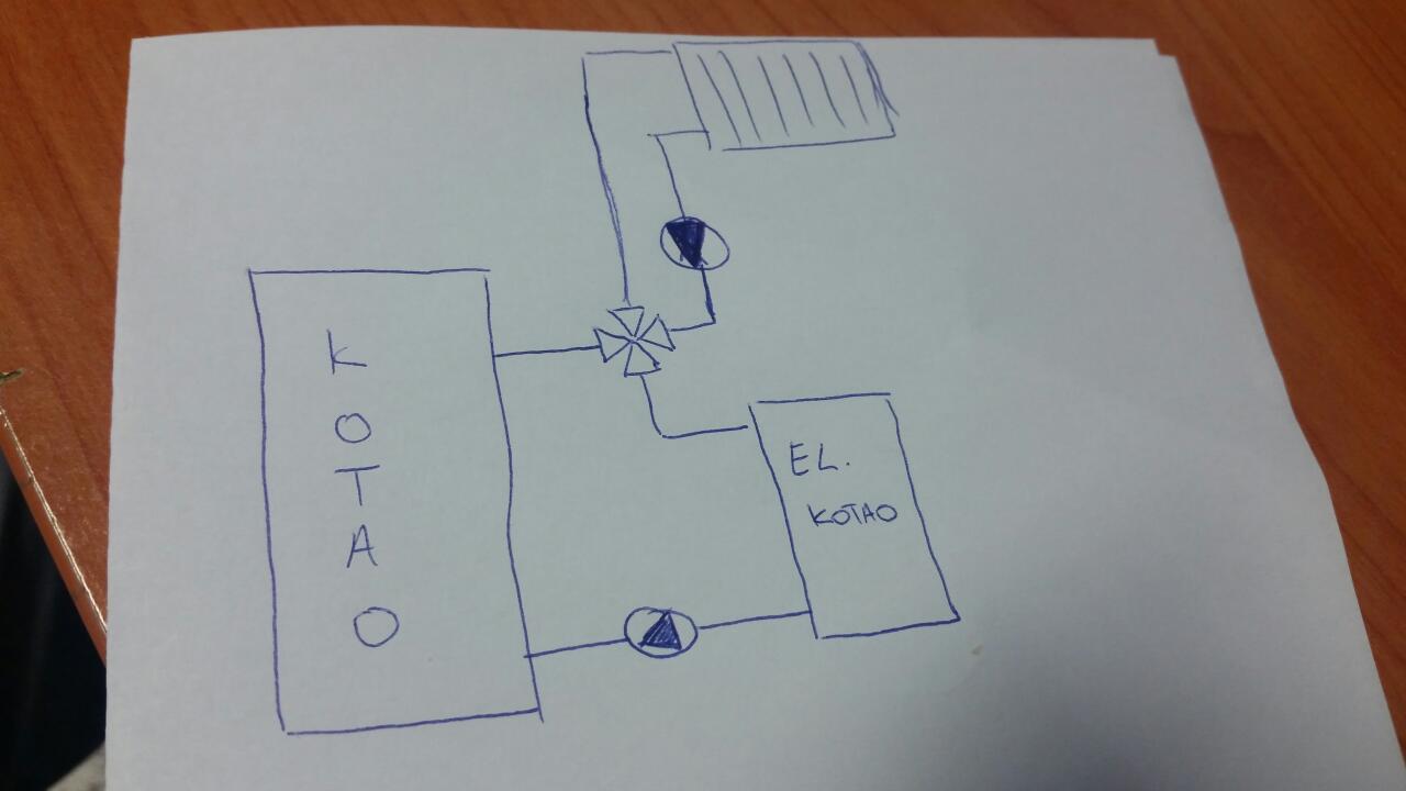

Planiram da ugradim 4-kraki ventil sa elektronikom trmrgl...ali sam mislio da na red sa kotlom koji radi na pelet povezem i el.kotao koji ce moci da se koristi povremeno i koji ce ujedno biti i mali akumulator toplote. Mislio sam da dodam i pumpu za cirkulaciju u kotlovskom krugu. Evo slike kako bih to povezao svaki savet je dobrodosao. Hvala unapred

Redna veza neće da valja.

Samo kad bi obeležio smerove
#2975
tihi2
tihi2's picture
Registrovan dana: 02/05/2009
Samo kad bi obeležio smerove cirkulacije vode kad električni kotao ne radi i tokove vode kad radi bilo bi jasno da ovako ne može.

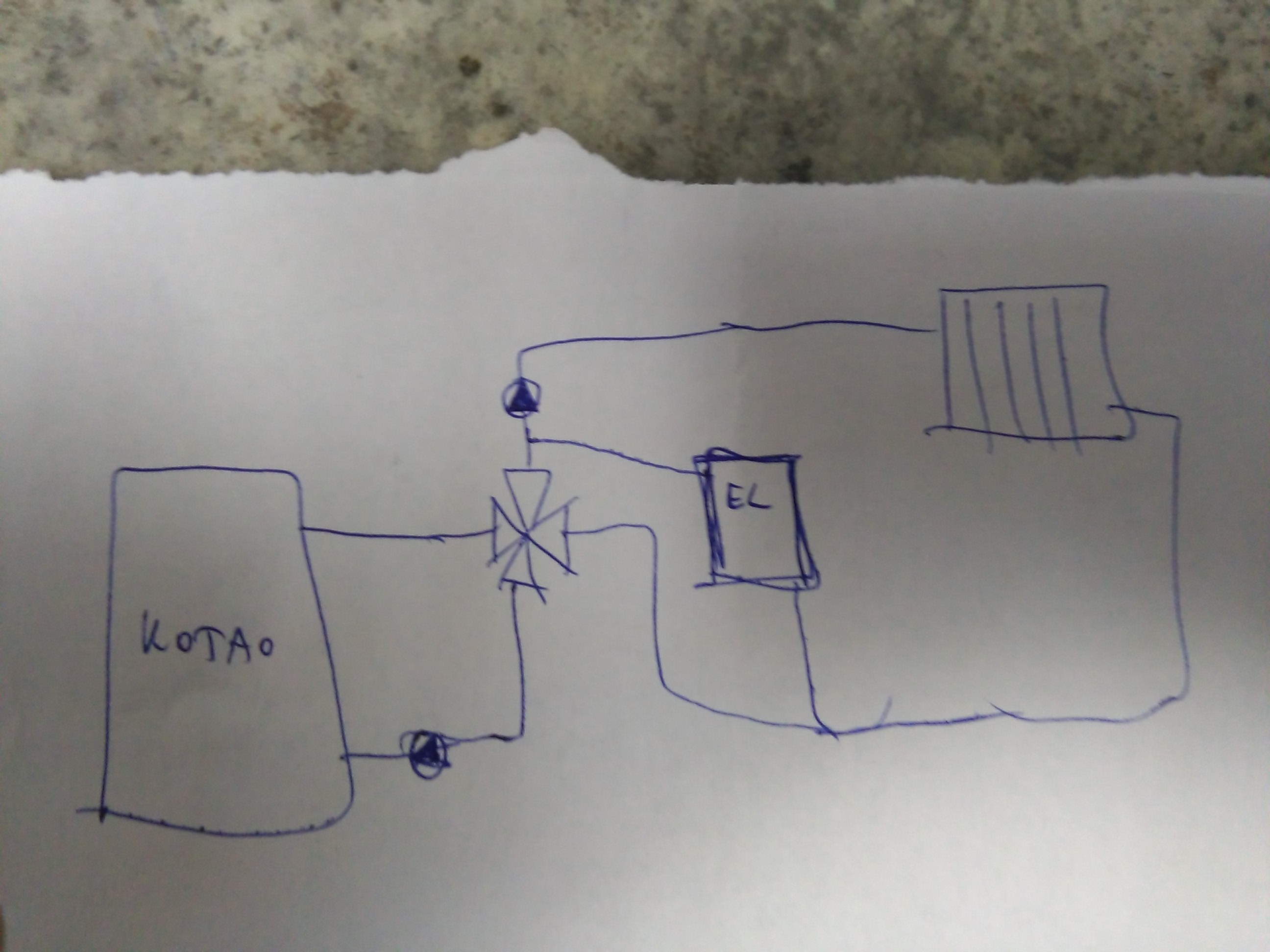

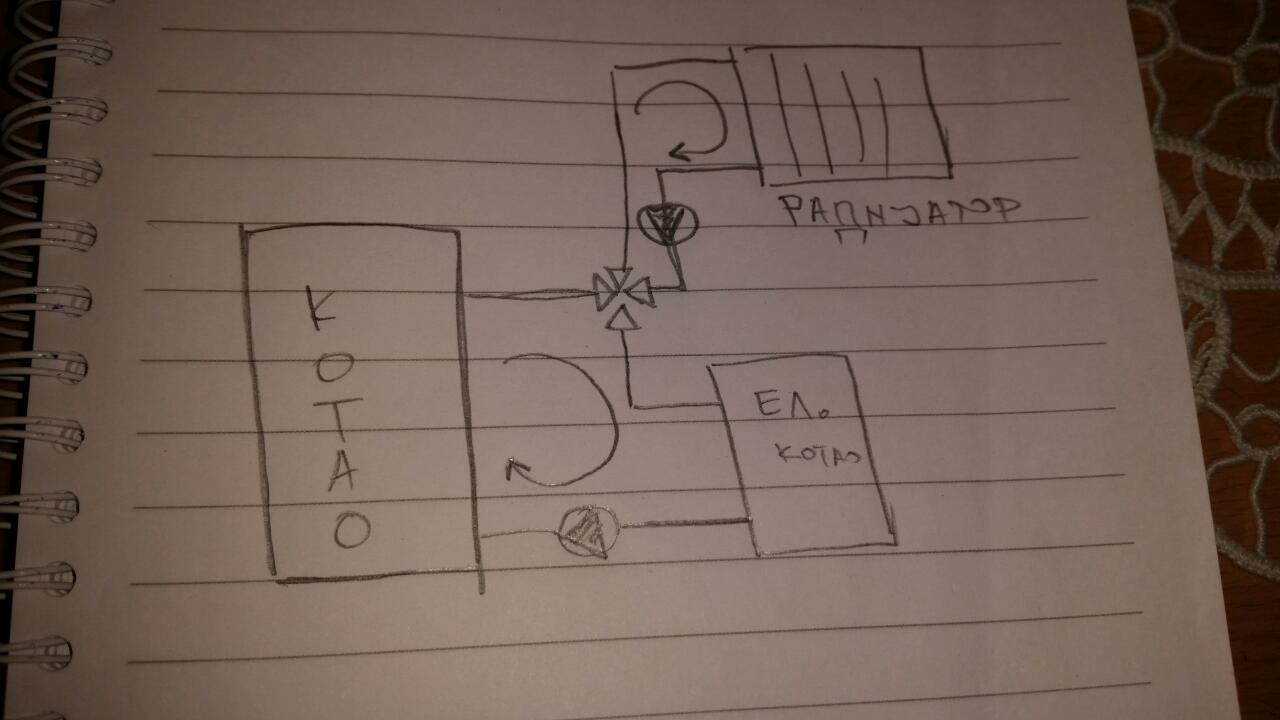

Evo slika sa smerom toka vode. Smer ce biti isti nebitno je da li je kotao na struju ili na pelet. Ako ne valja jel moze neki savet kako da povezem.

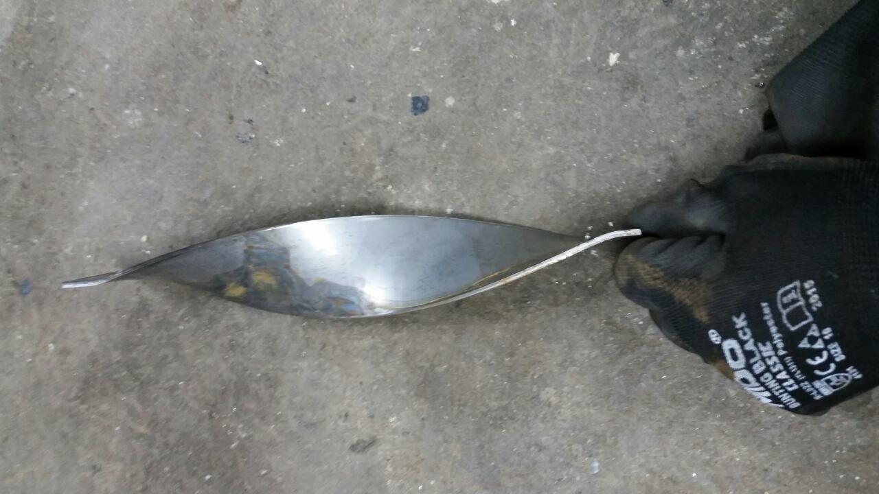

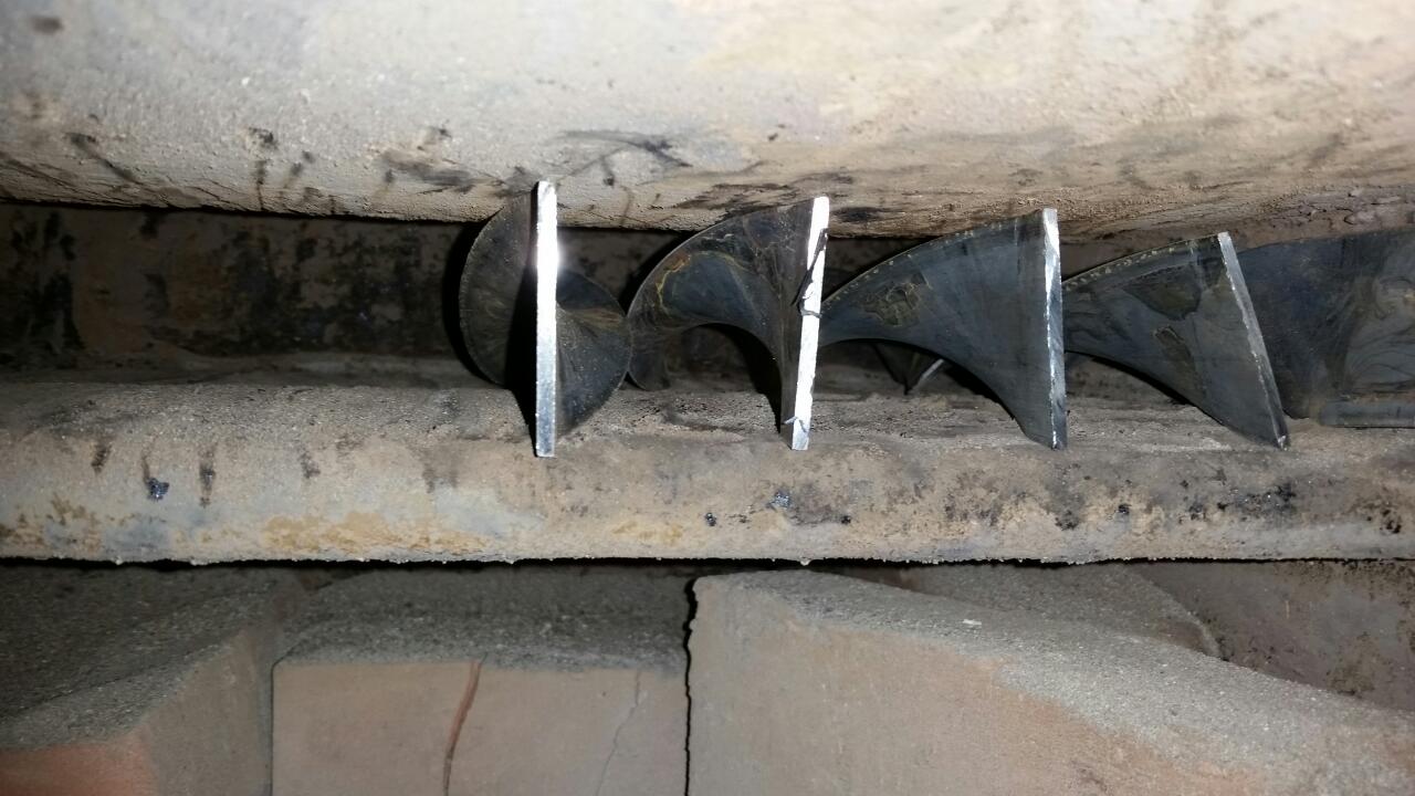

I jos nesto danas sam probao da pravim tulburatore,evo par slika i ocekujem vase misljenje ...

darko.vlajic postavio boree skicu kako treba... iza mesnog, sto bi rekli paralelna veza...

Vazi onda samo dodajem mesni ventil posto je vec tako,hvala. A sta mislite o turbulatorima da li valja to tako oni su i kratki nekih 25 cm...

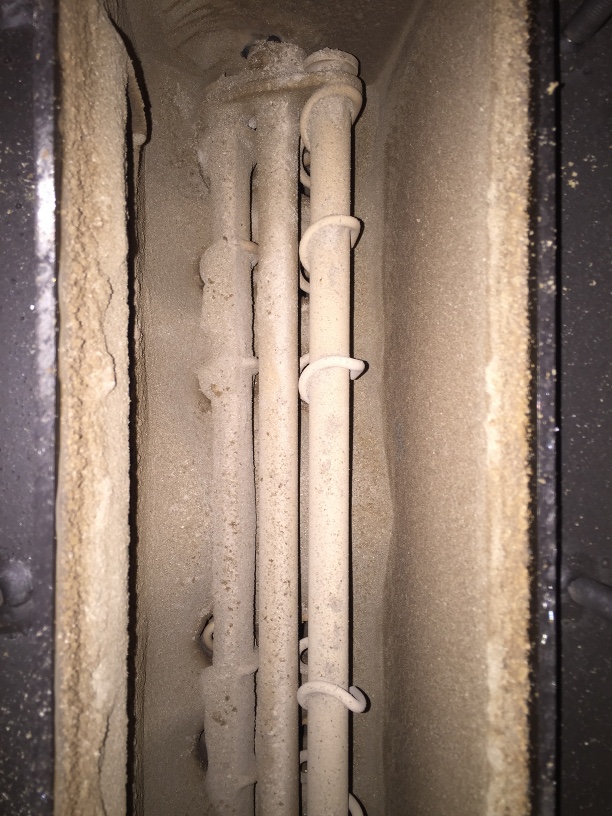

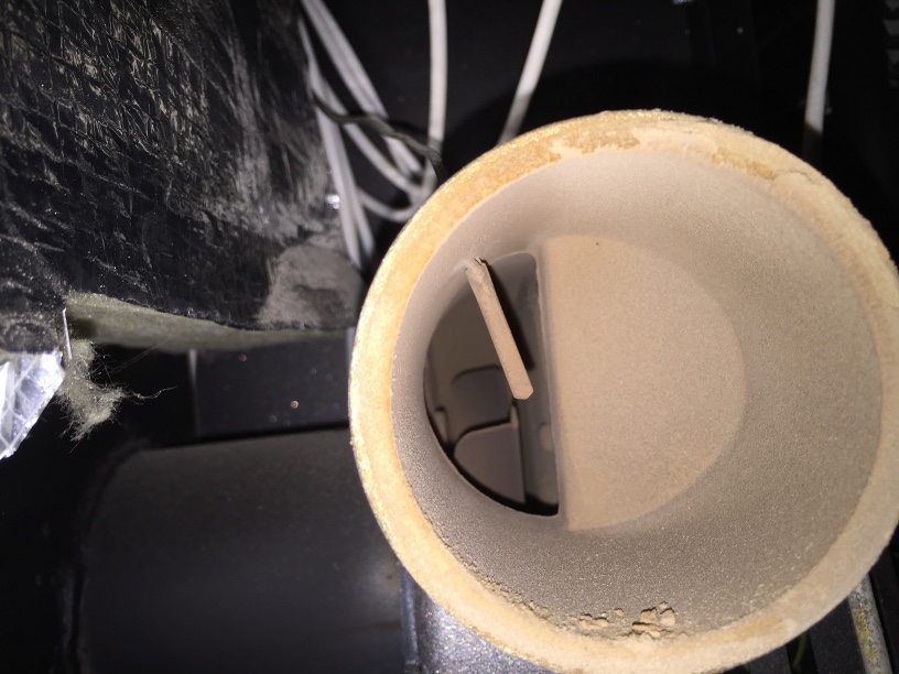

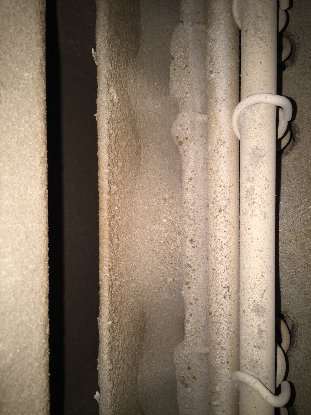

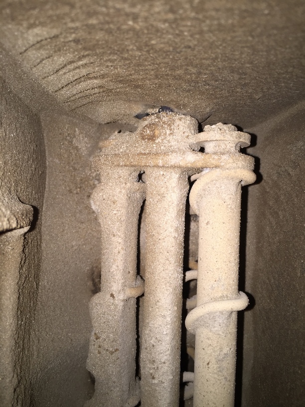

A sto se tice temperatura koje ima stepa. Sta vas cudi.. Ja sam nekoliko puta pitao da li je normalno da toliko idu temp visoko. Menu u snazi 2 ide i do 170C. Kad radi dugo u snazi 5 idu i do 210C. Meni doduse nikada nije pisalo ovo Max potrosnja ili sta vec. Samo mi je jako visoka temp. A sto se tice vreline dimjnjace. Greje prostoriju 4 x 2m Laughing out loud. I ja to ne mogu nikako da smanjim.. A o temperaturi do 100C u modulaciji ja mogu samo da sanjam.
Inace cistio sam kotao pre neki dan i evo fotki kako je to izgledalo pre ciscenja.

@koyotee A koliko ti je temp.
#2990
Rastislav
Rastislav's picture
Registrovan dana: 28/04/2013
@koyotee
A koliko ti je temp. dim. U modulaciji?
Ove temp su slicne mojim kada povadim sve turbulatore i pregrade napolje i ostavim cisto fabricki kotao!

darko.vlajic nemam pojma za turbulatore, nisam se s tim petljao... ali ima clanova koji su probavali razne varijante, pa se mozda neko javi...

Moj kotao je "fabricki". Nisam nista dodavao ni menjao. Ti turbulatori (zice) su takve kakve su i koliko sam video ne vade se bas na je'n-dva... A inace onu rucku da pomeranje tih turbulatora sam primetio kad sam otvorio poklpac gore.. Laughing out loud :D Laughing out loud Sto se tice temp u modulaciji ona je oko 140C
