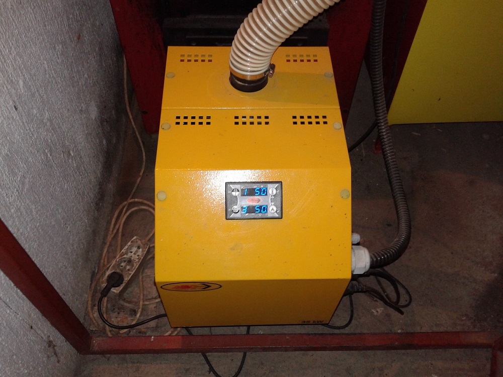

gorionik je 35kw, kotao 40kw
#3008
sandraradisavlj...
sandraradisavljevic91's picture
Registrovan dana: 09/03/2011
gorionik je 35kw, kotao 40kw izolacija je 5cm. u kuci je 24 stepeni.
Wed, 02/12/2015 - 18:38
Jel 5-35kw ili 15-50? Onaj
#3009
Jel 5-35kw ili 15-50? Onaj manji je? To ispada da radi samo u najjačoj snazi. Tu treba jedan zmajdin.
Wed, 02/12/2015 - 18:42
od 5- 35kw. radi na trojci,
#3010
sandraradisavlj...
od 5- 35kw. radi na trojci, teperatura vode je 60 stepeni

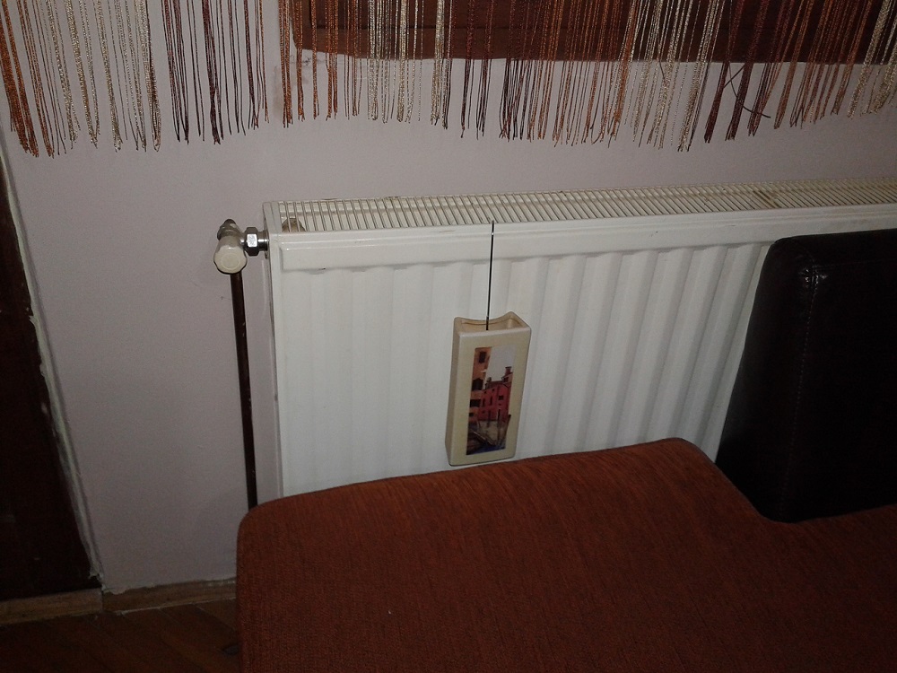

Ja sam iz Kursumlije. ovu su radijatori
Wed, 02/12/2015 - 18:55
imam 9 radijatora 2 susaca i
#3013
sandraradisavlj...
imam 9 radijatora 2 susaca i dva bojlera

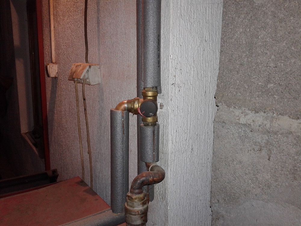

gorionik se za tih 6 sati ne gasi. Ako stavim prvu brzinu nece da postigne zadatu temperaturu vode u kotlu. u kuci se temperatura povecava.
Wed, 02/12/2015 - 21:00
pumpa se nalazi blizu kotla
#3019
sandraradisavlj...

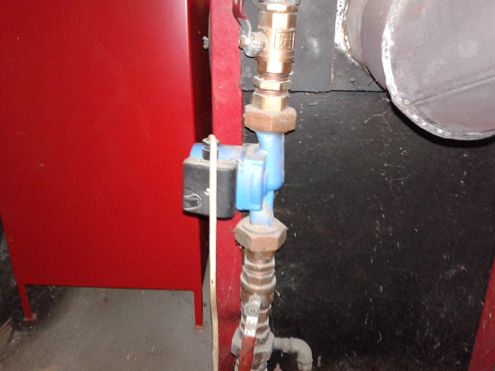

pumpa se nalazi blizu kotla na povratnom vodu a iznad je trokraki ventil
Wed, 02/12/2015 - 21:06
slika pumpe
#3020
sandraradisavlj...
slika pumpe

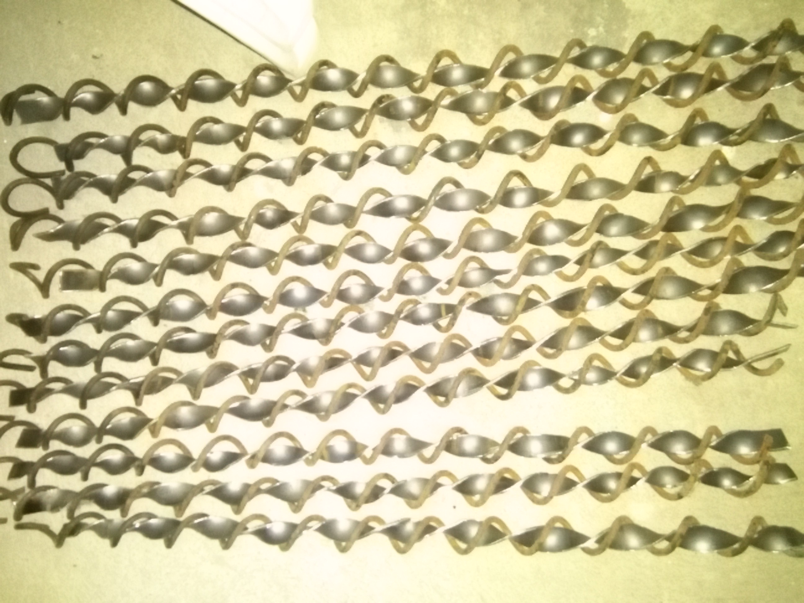

@koyote : običan flah 30x2mm
#3025
@koyote : običan flah 30x2mm presečen uzduž na pola da bi stao u turbulatore, i dužina 50cm pre savijanja , ulaganje 160 dinara Wink

ima videla sam sematski prikaz. na trecoj brzini postigne temperaturu super ali modulacija kratko traje brzo spada temperatura u kotlu na primer zadam 50 stepeni pocne modulacija i na 47 stepeni opet pojaca brzinu. prva brzina je mnogo slaba i ne moze da postigne zadatu temperaturu i onda konstantno trosi.

u upustvu za upotrebu pise sledece: korekcija dodavanja peleta: aktiviranje se vrsi dugim pritiskom na dugme P3. donji ekran pokazuje PEEL,gornji ekran pokazuje treptucu vrednost. uz pomoc dugmeta P3 ili P4 treptuca vrednost se smanjuje ili povecava. vrednost je u opsegu od -7 do+7. fabricko podesavanje je na ''0''. ova opcija se koristi ukoliko korisnik zeli da poveca snagu sagorevanja. svaki korak od 0 do 7 povecava ili smanjuje snagu za 15%. posle 5 sekundi nova zadata vrednost je memorisana i ekran se vraca u normalu. jel to to?
Wed, 02/12/2015 - 21:49
A to bi trebalo da utice na
#3031
Rastislav
Rastislav's picture
Registrovan dana: 28/04/2013
A to bi trebalo da utice na sve brzine podnednako avama treba lodesiti svaku brzinu zasebno a tu vam moze pomoci cika zmajdin ili neko ko ima identican gorionik
