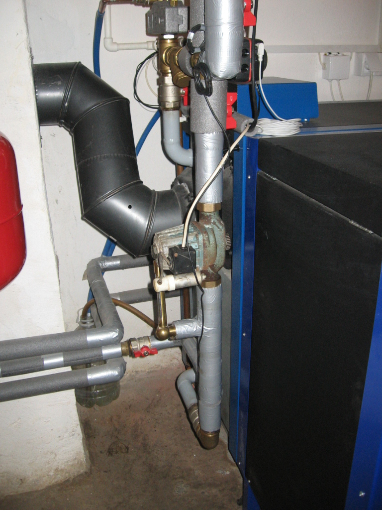

Pumpa u kotlovskom krugu
#3124
Mladen SamSvojM...
Registrovan dana: 14/05/2015

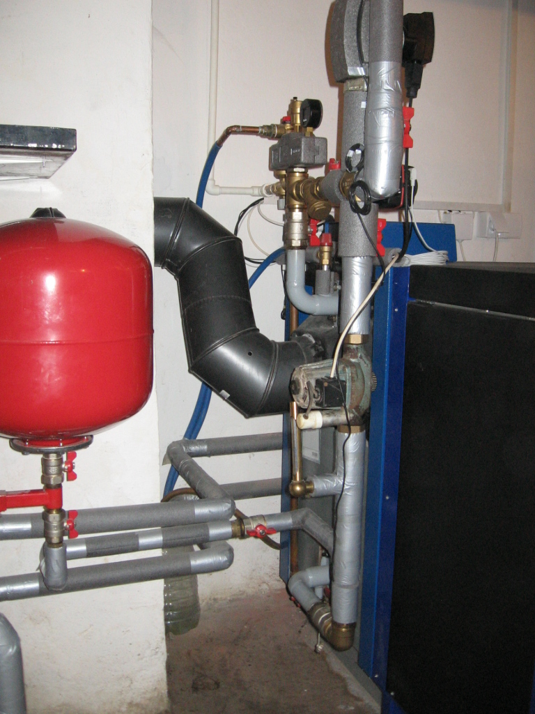

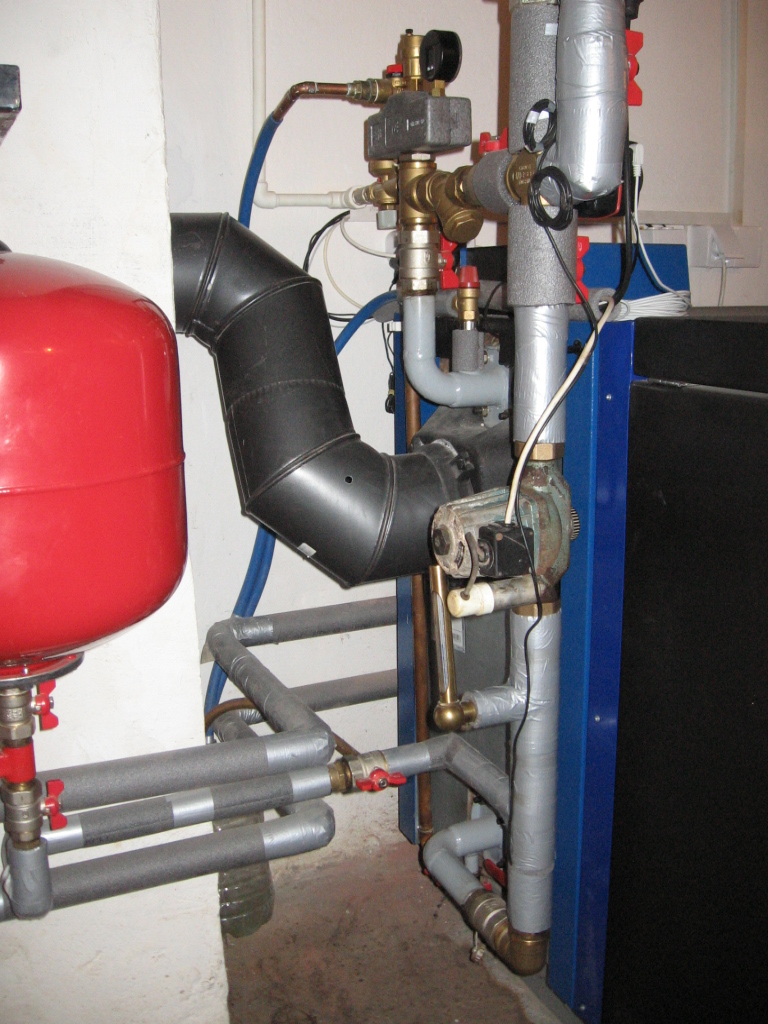

Evo slika koje sam duzan da stavim na zahtev Grejaca koji me je ohrabrio na ovaj potez. Pumpa je stara 40 godina i radila mi je na sistemu do prosle godine(odnosno nije ni radila poslednjih 10, ukljucivao sam je jedamput godisnje da ne zariba). Ovo leto sam isekao sve te crne cevi u kotlarnici, uradio novi razvod bakrom i sacuvao ovu pumpu, tao da mi je sada dobro dosla. Ukupan iznos radova me kostao 2 MS prelaza fi 35-1' i 2 holendera za colovsku pumpu. Ukupno 1000 din ne racunajuci kalaj, map gas, kudelju i spen koji mi je upao u oko kada sam sekao cev brusilicom. Pumpa je IMP 25/45 i u sebi ima klapnu sa kojom se steluje protok kroz nju. Protok sam namestio na 1, mislim da je to najsporije, nisam bas siguran. Molim Grejaca za komentar, a i sve ostale clanove. Inace sam namestio da se pumpa pali na 65 stepeni i na toj T i mesni pocinje da se otvara, tj da obezbedjuje da na povratu u kotao bude minimum 65, dok u kotlu bude par stepeni vise, a kako gorionik i dalje greje, visak se salje u radijatore i postepeno ih zagreva do zadate T na automatici. Kada sobni termostat ugasi gorionik, T u kotlu posle sat ipo bude i dalje 65. Pumpa u radijatorskom krugu radi na 8W (visina vodenog stuba 1.3) i ukljucena je stalno. Molim vas za komentar i da mi svako da svoje misljenje kada bi pumpa u kotlovskom krugu trebala da se pali, kada da se gasi, sta mu se svidja, sta ne itd...
Grejanje SamSvojMajstor
Sun, 06/12/2015 - 16:02
Lepo si to uklopio, samo vidi
#3125
Grejac
Grejac's picture
Registrovan dana: 12/02/2010
Lepo si to uklopio, samo vidi da li se slucajno pumpa greje od dimnjace. Jedino st oti savetujem je da probas da se ona pali na nekoj nizoj temperaturi, na primer na 30-35C Tako da cim se gorionik upali, da mesa vodu konstantno u kotlovskom krugu, radi ravnomerncijeg zagrevanja kotla i sto pre postizanja vise temperature na povratu. Ujedno, i sam termosifonski efekat kod kotlova sa glidovima je malo otezaniji, zbog same konstrukcije. Ja na primer nemam pumpu u kotlovskom krugu i ako imam izmenjivac toplote na dimnovodu. Neki od mojijh eksperimenata koji se pokazao kao sasvim dobar.Kondezacije nemam, mada one vidljive. Kondezacija nije opana kod kotlova na pelet. Evo trenutna situacija kod mene. B max Home. min snaga 4.7 KW max 15 KW. Pumpa radijatorskog sistema se pali na 65C Gorionik radi 75C +5C - 10C. Pumpa bojlera santirarne vode se vodi preko diferencijalnog termostata i elektromotornog kugla ventila. Gde je delta T 15C. Bojler je ogranicen na 62C (200l). Mesni ventil mehanicki i podesen da ka radijatorskom sistemu ide trenutno 47C. Kada su spoljne temperature vise ide na 40C.
Gorionik se kontrolise preko sobnog termostata. 23C od 06-23h. Od 23-06h je podeseno 20C ali se nije ni jednom palio, posto je objekat dobro izolovan.
Od 28.septembra do danas je potroseno 1350 kg peleta. Sistem je podesen i ne dira se nista. Grejanje se bilo i palilo tokom prvih dana septembra kada je bilo hladno, pa je sobna temperatura padala ispod zadate.
Kuca je na 2 nivoa, 195m2 neto grejne povrsine. Po brojacu radnih sati, gorionik je imao 458h rada. Sad da li je to bas toliko tacno, ne verujem ali...
I ako sam instalater, ja najvise volim da eksperimentisem u svojoj kotlarnici. Nije jos komplet zavrsena, ostalo je da se ofarbaju cevi i da se uradi izolacija cevne instalacije i izmenjivaca toplote.

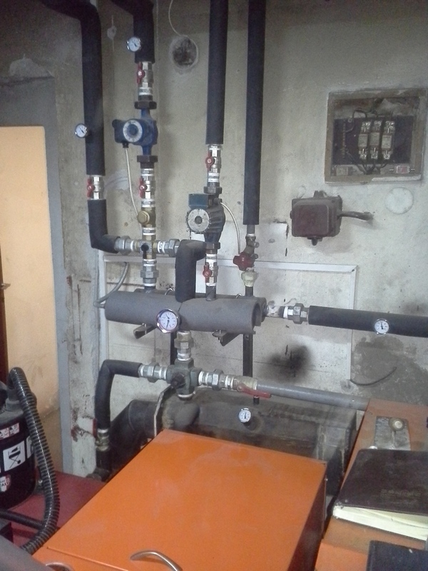

Evo i slike unutrasnjnosti
#3126
Grejac
Grejac's picture

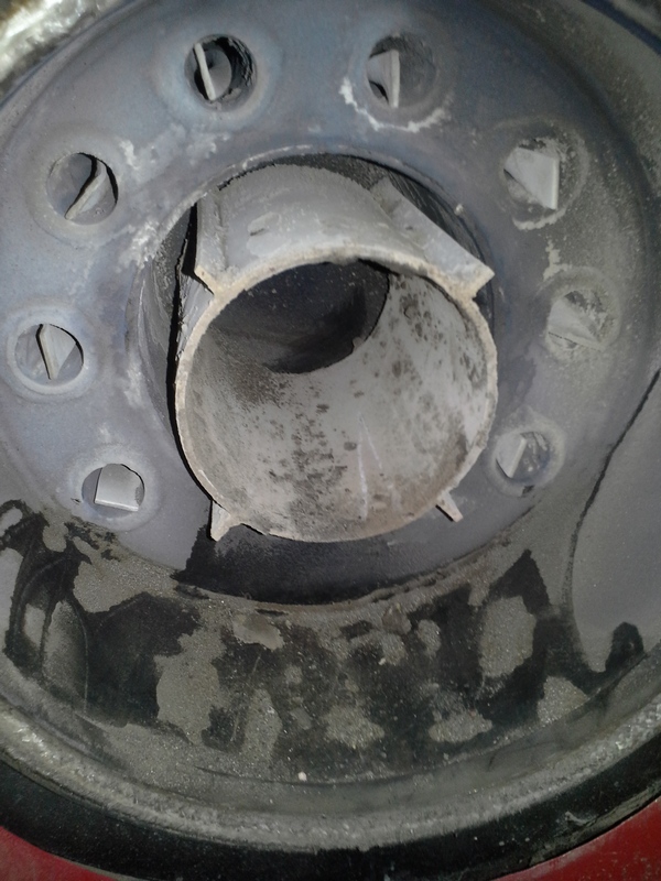

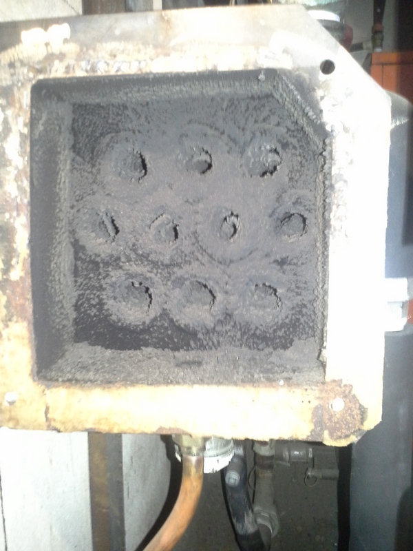

Evo i slike unutrasnjnosti kotla. I slika izmenjivaca na dimnjaci posle utrosene 1.2 tone peleta. Pre ciscenja naravno
Sun, 06/12/2015 - 20:43
Evo jos neka slika
#3127
Grejac
Grejac's picture

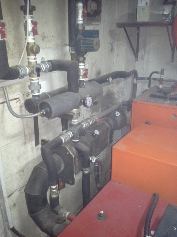

Evo jos neka slika

Ljudi, sta je sa vama. Kondenzacija koja se stvara prilikom rada kotla na pelet je agresivna koliko i kisela voda za pice.. U drvetu skoro pa nema sumpora i fosfornih jedinjenja. Kondenzacija samim tim nije agresivna na celik jer se ne stvaraju toliko agresivne supstance kao kod lozenja uglja. Vise je agresivnije grejanje na lako loz ulje. zbog sumpora koji se u njemu nalazi. Kondenzacija je samo ruzna pojava koja predstavlja drugi problem. Mesa se sa pepelom pa se stvara talog, kao od domace kafe...pa ga nije lako odstraniti kao pepeo.
Visa radna temperatura kotla je pozeljna, tj neophodna zbog kvaliteta sagorevanja. Ekologije, i lakseg odrzavanja kotla na pelet.
Kod mene licno u kotlarnici, kondenzacija se javlja samo u ovom izmenjivacu na dimnjaci. Iz prednje komore postoji bakarna cev, koja je odvodi van. U toku prvog starta kotla...zna da se iskondenzuje i 100ml vode.

Talog (kako to nazva Grejac) i smola su idealni za pocetak i nastavak korozije tako da i ovo treba cistiti. S druge strane svaka naslaga otezava ili cak onemugacava podesavanje parametara i postizanje deklarisanih vrednosti.

Pitanje za sve! Da li pumpa koju sam stavio u kotlovski krug sme konstantno da bude vrela jer kroz nju prolazi voda ugrejana na 75 stepeni? Pumpa je IMP 25/45 iz 1974. god.
Mon, 07/12/2015 - 15:13
Normalno je da bude vruća,al
#3133
Normalno je da bude vruća,al ne i vrela, koliko možeš držati ruku na njoj?
Mon, 07/12/2015 - 15:33
Pa mogu 2-3 sekunde, to je
#3134
Mladen SamSvojM...
Pa mogu 2-3 sekunde, to je ipak 75 stepeni, nije to malo. Znam da su pumpe predvidjene da mogu do 110, neke i do 130, pa zato mislim da ova sme da ima konstantnih 75.

@grejac
Zanimljiva kotlarnica. Nije mi jasno šta je ova "treća kutija" i veza sa trokrakikim ventilom ispred hidroskretnice. Koliko sam shvatio imate 2 hodroskretnice?

Ta kutija je izmenjivac
#3141
Grejac
Grejac's picture
Ta kutija je izmenjivac toplote na dimnjaci kotla za pelet. Dimni gasovi jos jednom prolaze kroz vodeni prostor i tek onda idu u dimnjak. A taj Donji mesni ventil je u sustini diverter.Jedan krak cetvorokrakok mesnog ventila je zatvoren i koristi se kao diverter/skretnica. Svrha mu je da se preko njega bira koji ce kotao da radi. Na cvrsto gorivo ili pelet ili oba u isto vreme.
Sa izmenjivacem na dimnjaci, predgrejavam povratnu vodu iz instalacije ka kotlu na pelet. Zapremina je oko 17l, i u toku rada, kada je maksimalna snaga gorionika, na njemu dobijem +4C na povratu, manje toplote ode u vetar. Snizena temperatura dimnih gasova ka dimnjaku...veci stepen iskoriscenja.

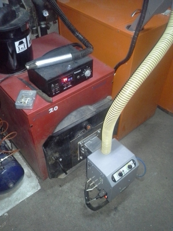

Resio sam da izbusim rupe za sekundarni vazduh na Toby 20 piksli. Treba mi savet oko toga, koliko rupa, koji promer?
