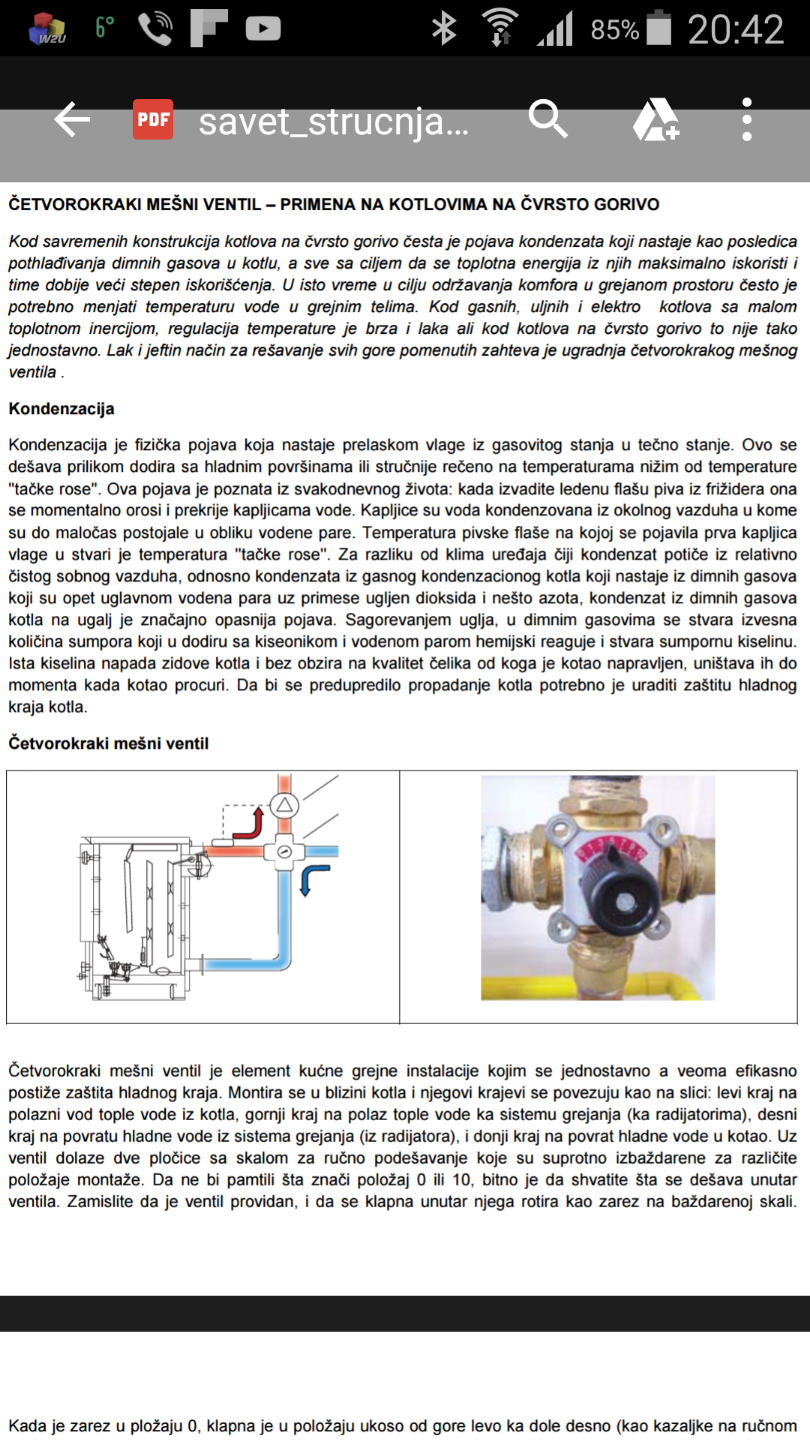

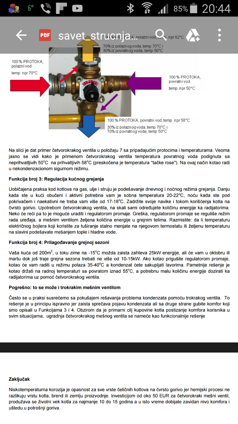

@sladjan
Sve blagodeti 4k ventila mozete pronaci u prikacenom fajlu. Obavezno ga ugradite i to sto prije. Procitajte pazljivo text i samo ce Vam se kazati.

@sladjan Evo i texta
#3262
ironmaiden
ironmaiden's picture
Registrovan dana: 25/09/2014
@sladjan
Evo i texta
