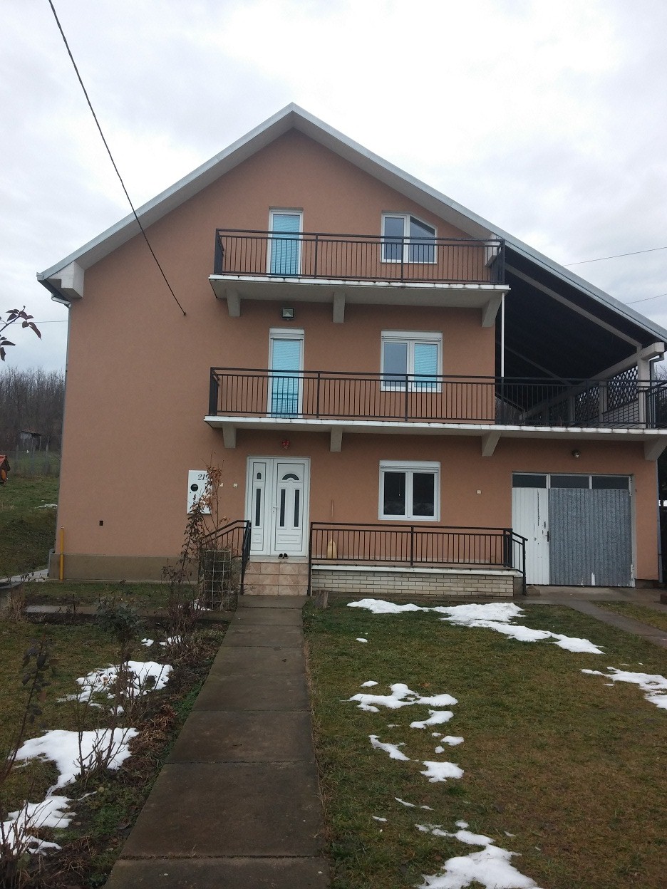

čitam ove komentare i u nedoumici sam koji kotao da uzmem za kuću od~180 kvadrata dobro izolovanu sa pvc stolarijom demit fasadom i 20cm kamene vune u kosom krovu,
u ponedeljak treba da se odlučim za kotao, izborm mi je pao na dva kotla, ili će to biti TOBY 30 ili GRANDE alfa plam snage 28kW, šta da radim satima već čitam komentare na ovom odličnom forumu.
Hvala unapred.

Sun, 10/01/2016 - 00:08
Toby 20 je sasvim dovoljan!
#3309
Mladen SamSvojM...
Registrovan dana: 14/05/2015
Toby 20 je sasvim dovoljan! 30KW je previse za tako izolovanu kucu.

GORAN_goran
GORAN_goran's picture
Registrovan dana: 09/01/2016
Hvala svima na brzim odgovorima,
Evo još jednom da bi bio siguran, i kako izgleda kuća, visina plafona je 2,6, osim u potkrovlju gde je spušten plafon na 2,2 m,
da li definitivno ići na 20kW?
Pozdrav.

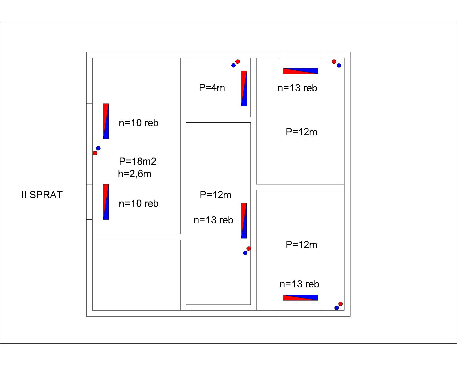

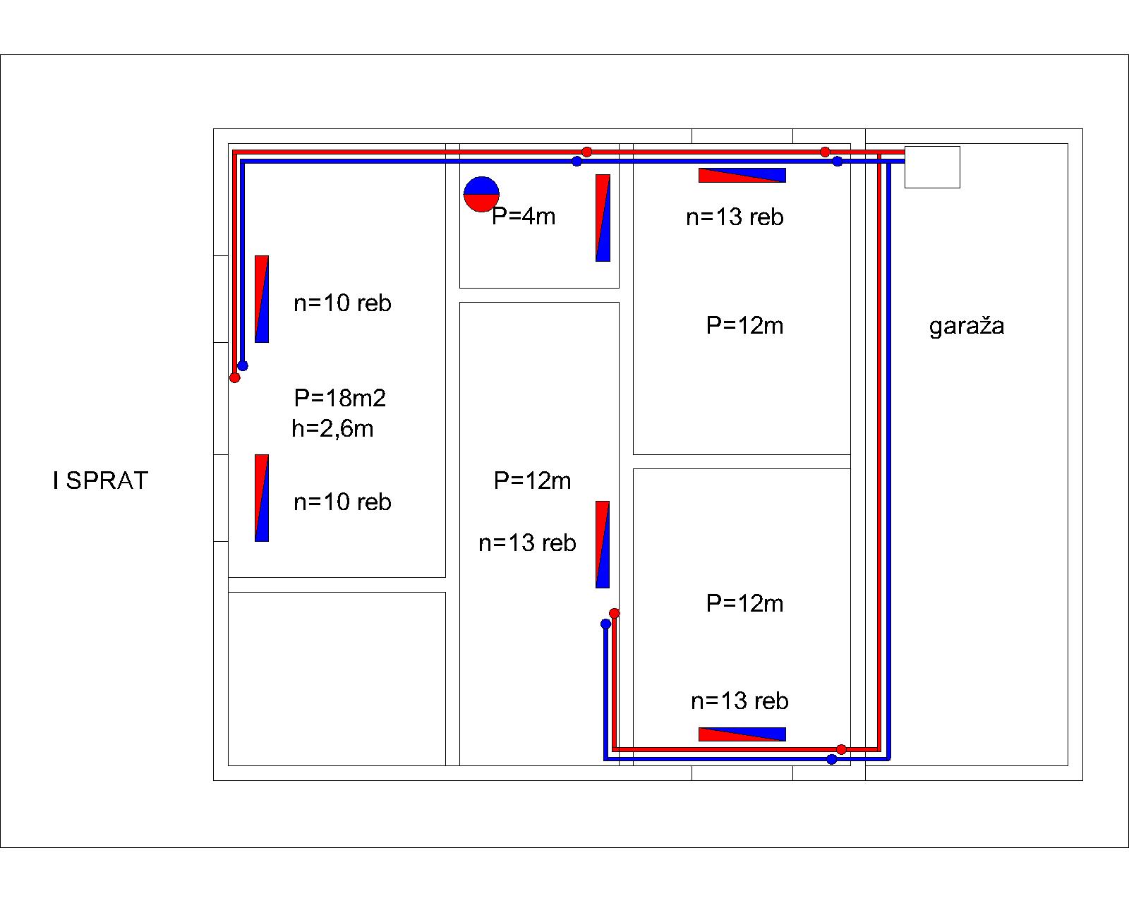

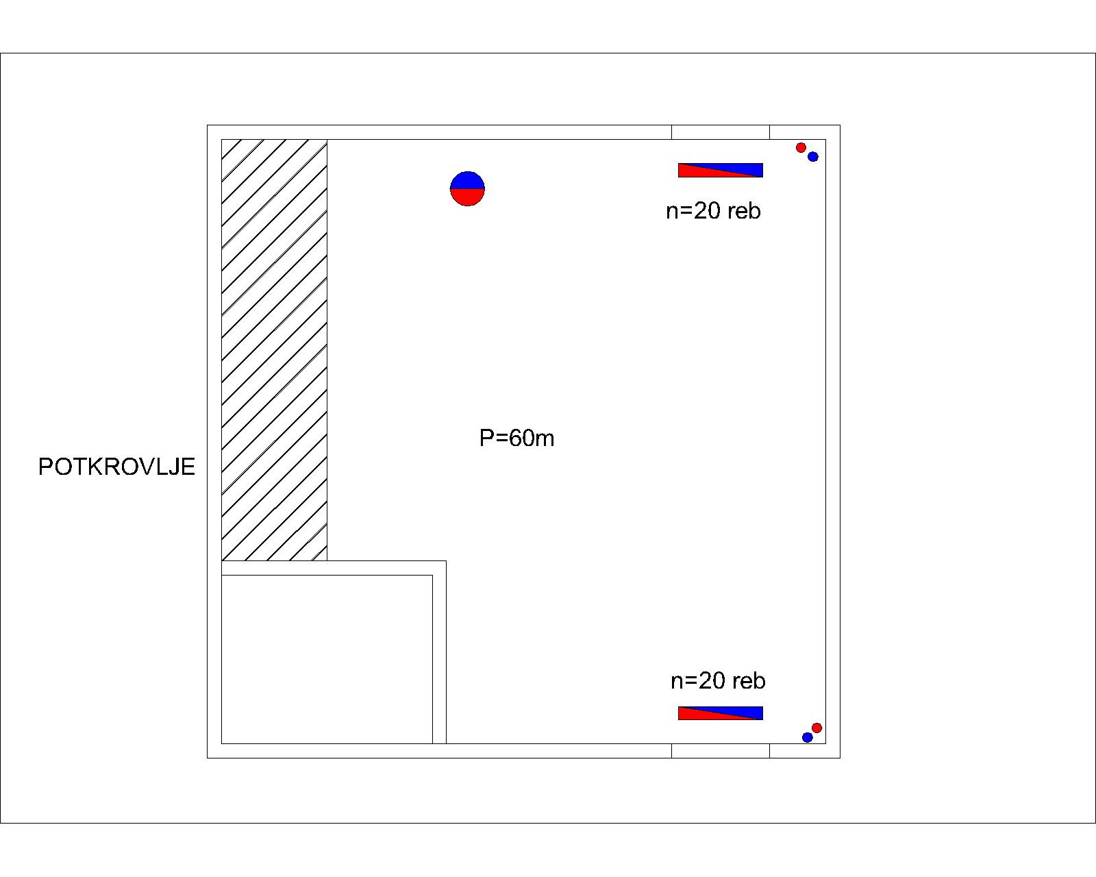

a evo i skica, tek treba da se izvede instalacija
Toby 20- 150m2

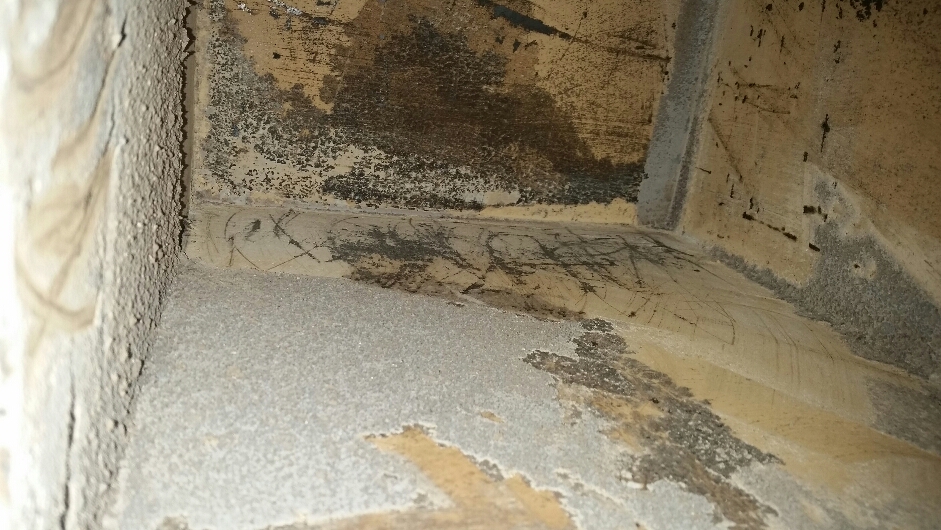

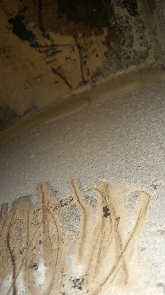

Par slika lozista nakon duzeg
#3328
ironmaiden
ironmaiden's picture
Registrovan dana: 25/09/2014
Par slika lozista nakon duzeg neciscenja. Danas sam konacno bio u prilici da odradim temeljnije ciscenje i za rezultat sam imao smanjenje temp.izduva. Prije su temperature na snagama 1 i 2 isle od 115 do 125, a sada su izmedju 105 i 115. Ovo je dobijeno samo na ciscenje zidova lozista. Iako je prljav posao i tesko pristupacno treba ovo raditi makar jednom sedmicno uz redovno tresenje turbulatora.

Tue, 12/01/2016 - 21:19
Sa čime ti to čistiš? Ja
#3329
Sa čime ti to čistiš? Ja koristim onu lopaticu i dosta dobro mogu da ožuljam,jedino onu stranicu iznad vrata moram sa žičanom četkom.
Tue, 12/01/2016 - 21:26
Isto tako. Probao sam i sa
#3330
ironmaiden
Isto tako. Probao sam i sa usisivacem za pepeo, ali ne moze sve da sastruze kao lopatica.
