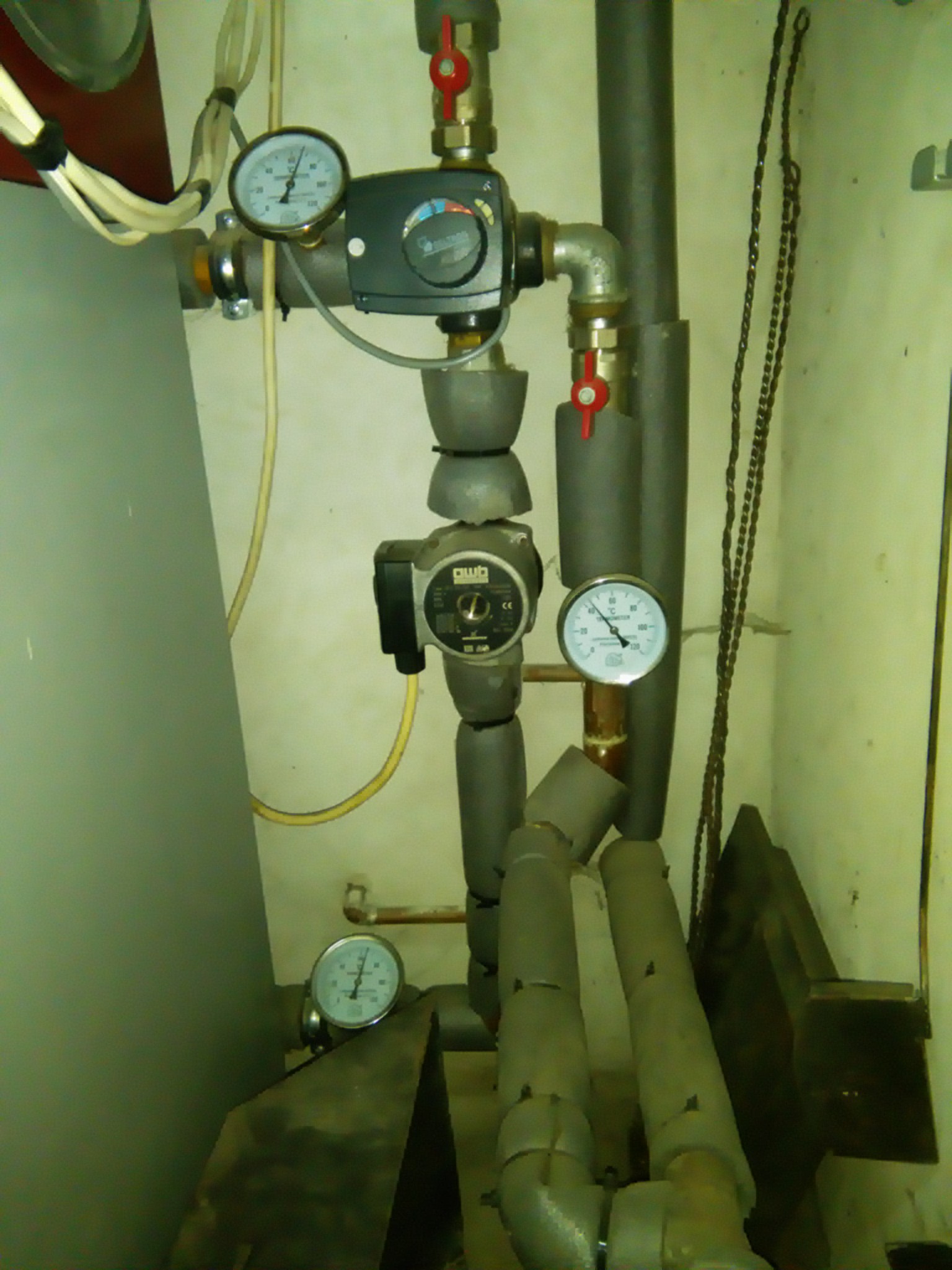

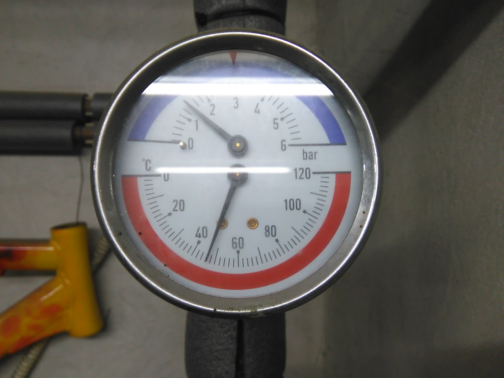

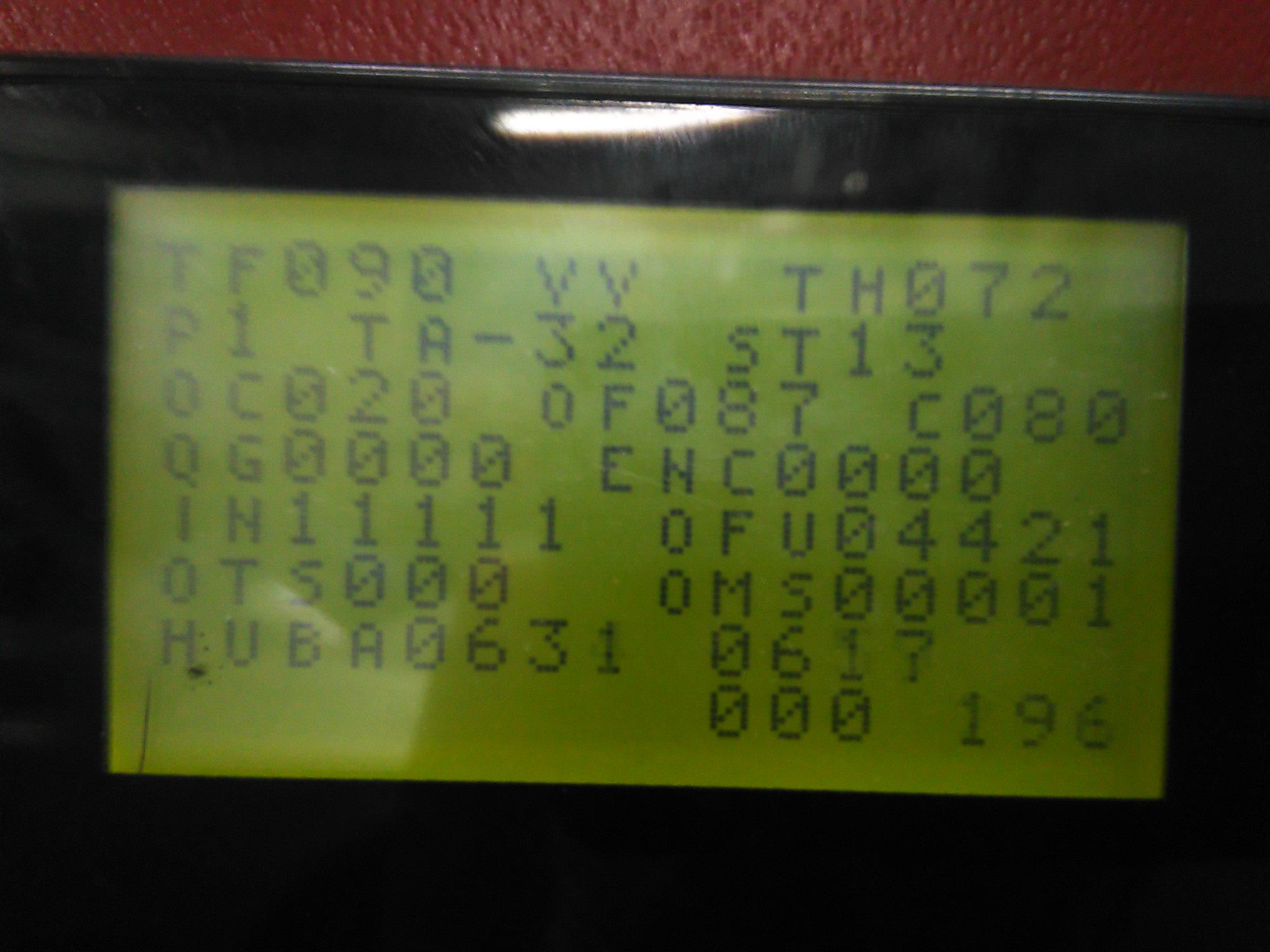

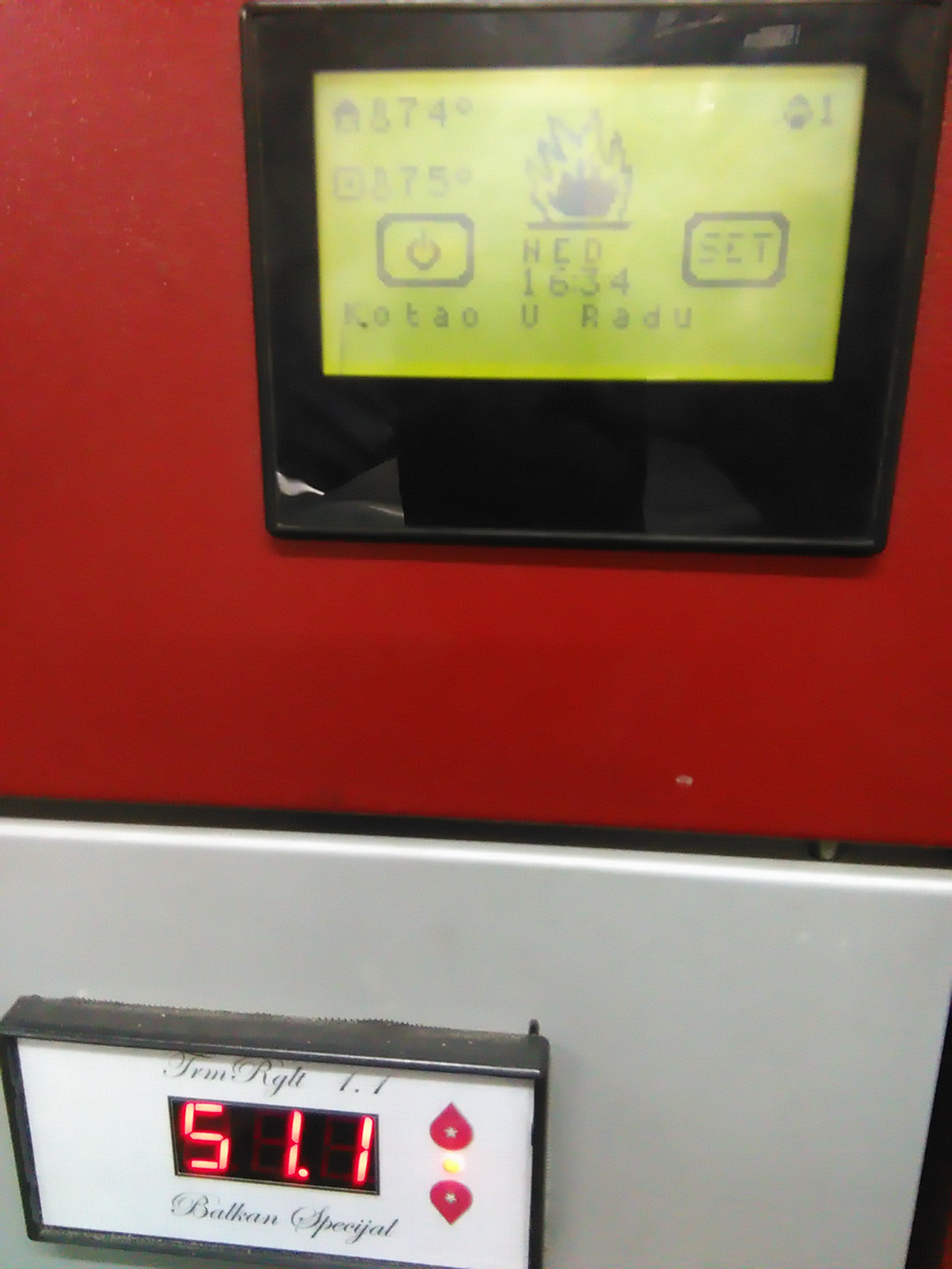

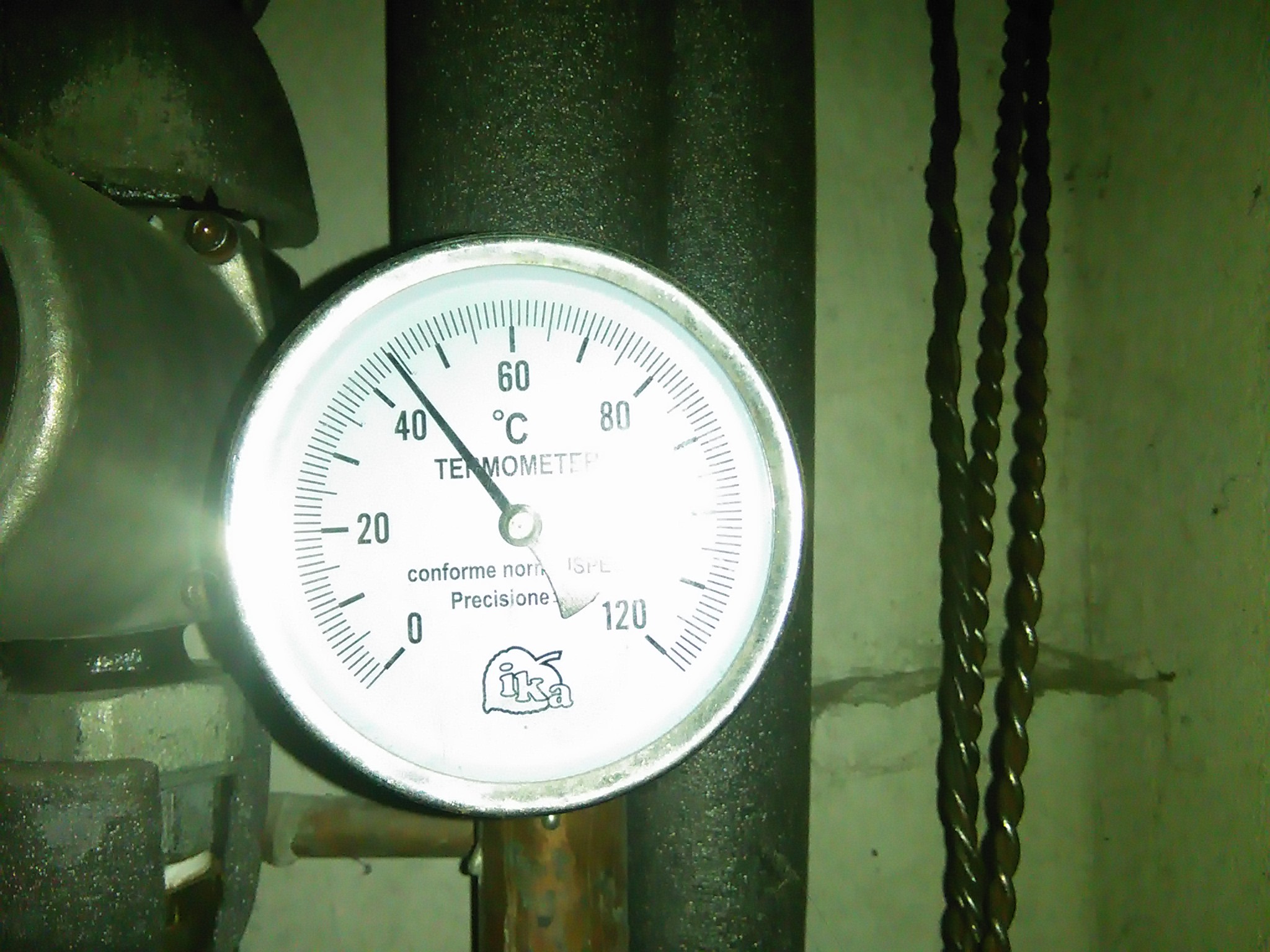

Negde sam procitao o temp.koja ti ide iz kotla u radijatore i koja se vraca,mislim da rece 44-45°
Pa me zanima koja ti je temp.u kuci
Sun, 24/01/2016 - 17:54
Oko 22°-23°
#3409
Oko 23°
Ide oko 47° a vraća se za 1,5-2° hladnija tj oko 45°
