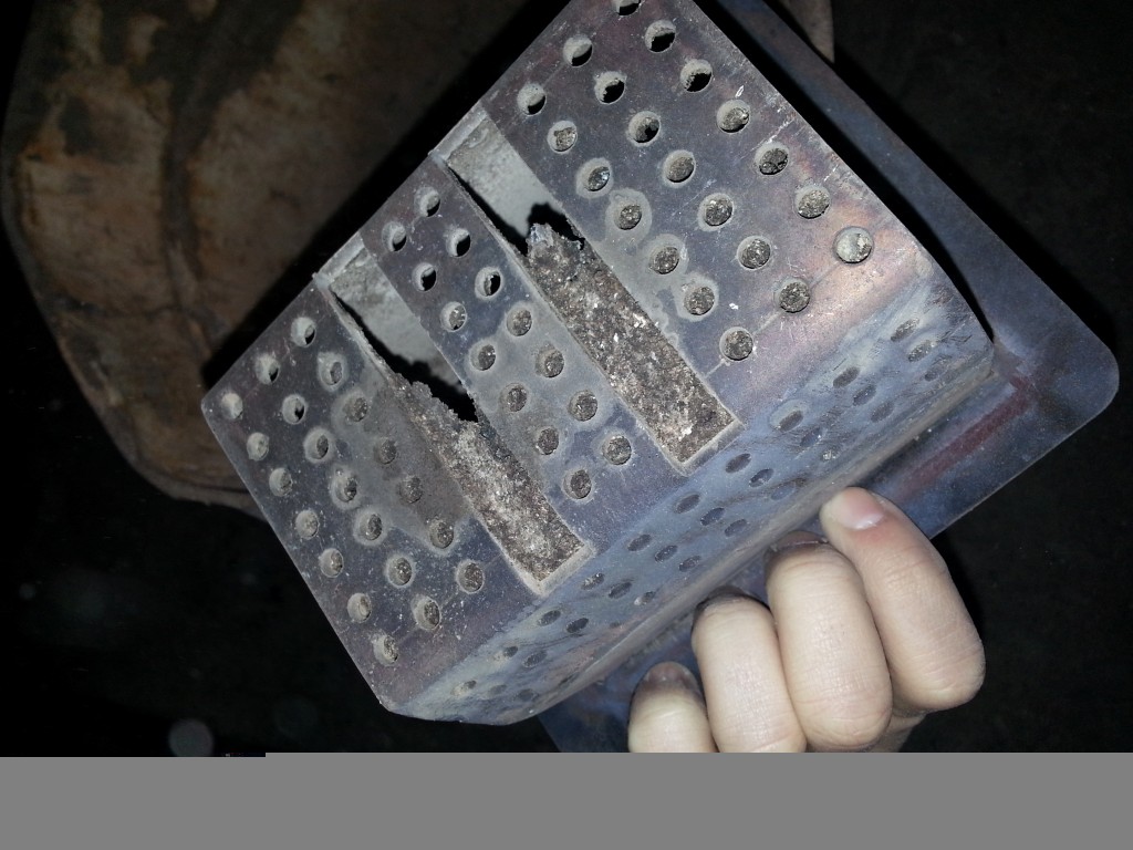

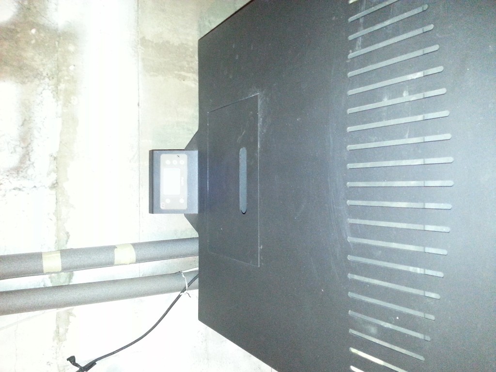

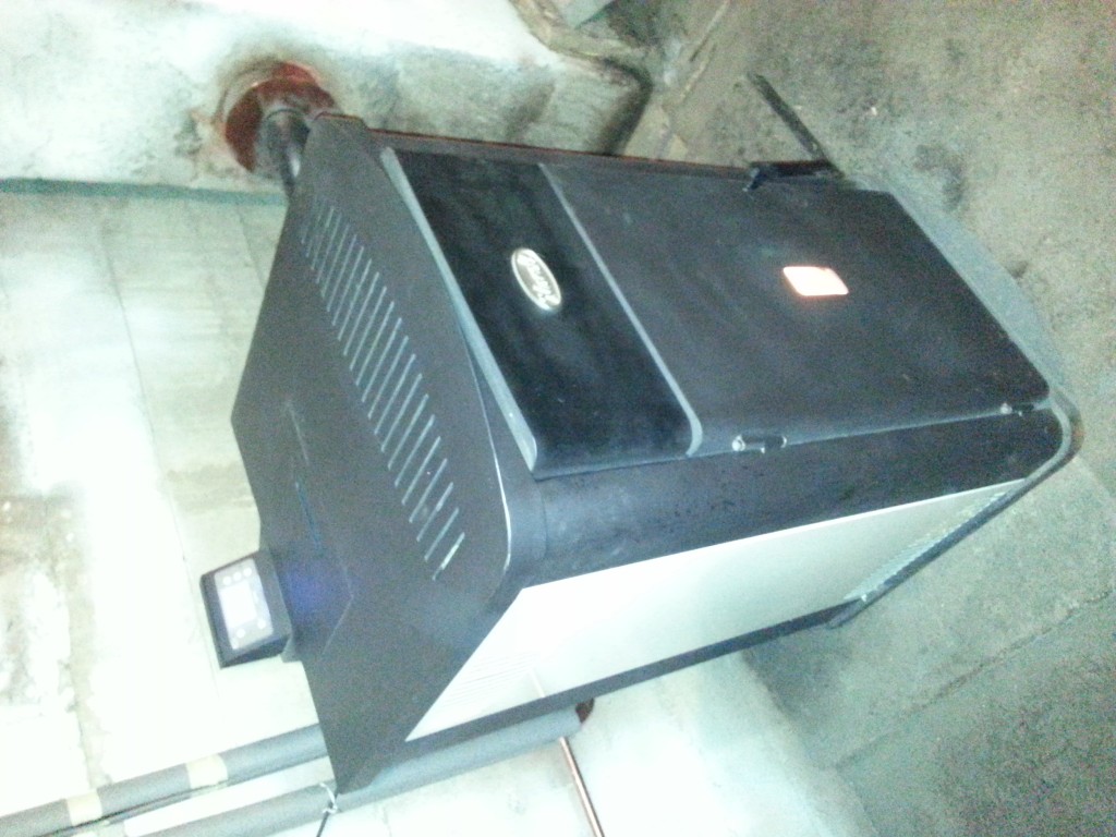

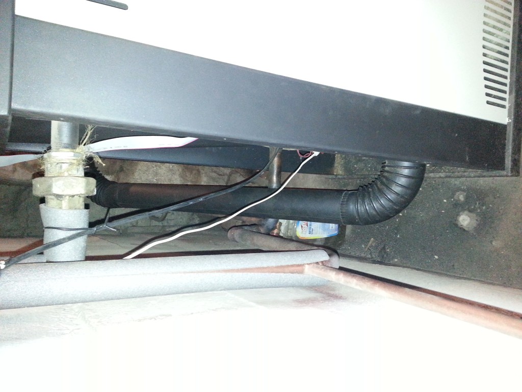

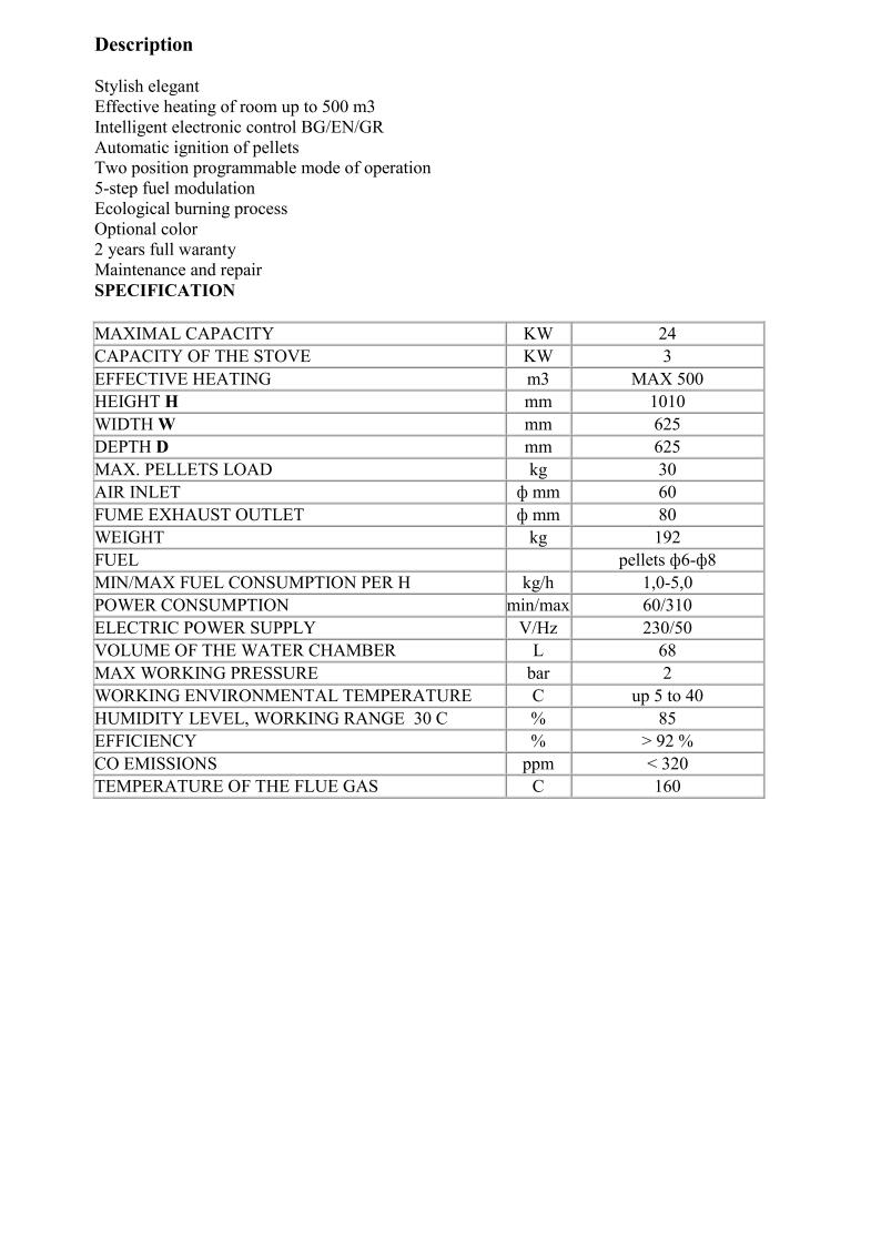

Prvo pozdrav svima... Rešio sam da i ja malo doprinesem ovom forumu, da podelim neka iskustva i pokupim koji savet i sugestiju od svih vas...
Naime, ove godine ugradio sam kotao na pelet Mareli PB 24, pa bih želeo ovde da sa vama podelim neka iskustva, potrazim neki savet, preporuku...
Kotao je 24kw, grejem jednospratnu kuću od nekih 140m2. Kuća je izolovana stiroporom od 5cm, sa PVC stolarijom. Kuća je prekrivena crepom ali ploča nije izolovana. U kući imam sledeće radijatore:
5 kom – 200cm x 60cm
1 kom – 100cm x 60cm
1 kom – 140cm x 60cm
1 sušač u kupatilu
U prilogu sam ubacio karakteristike kotla, kao i slike kotla i kako je postavljen.
Do sada sam se grejao na ugalj i drva i u kući je bilo baš toplo, ali to je bilo mučenje, jer je kotao bio u podrumu(koji je nešto manji) a drva i ugalj u drugoj prostoriji van podruma i same kuće. Pa onda svakodnevno nošenje drva i uglja u kantama... Katastrofa... Zbog svega toga smo se i odlučili na ugradnju kotla na pelet.
Kotlom na pelet sam, može se reći srednje zadovoljan. Mnogo je lakše i prakričnije nego do sada. Međutim, postizanje temperature u kući je malo teže. Na nekoj temperaturi od recimo -5, da bi se temperatura u sobi gde je tarmostat podigla sa nekih 18 stepeni na 22 stepena, potrebno je sigurno nekih 6-7 sati rada kotla.
Što se tiče potrošnje samog peleta, ne znam šta bih rekao jer nemam nekog iskustva , s’obzirom da mi je ovo prva godina. Ali evo tabele o potrošnji peleta, pa neko iskusniji neka prekomentariše. Kotao mi u danima kada je minus radi nekih 15 - 18 sati ( preko noći ga obično gasim), a kada nisu toliko niske temperature nekih 10 sati. Sa loženjem sam počeo 8 oktobra.
Mesec Kolicina peleta Sati rada Prosek potrosnje
___________________________________________________________
Oktobar 2015 440,00 kg 186:50 h 2,36 kg/h
Novembar 2015 690,00 kg 297:15 h 2,32 kg/h
Decembar 2015 1.095,00 kg 368:45 h 2,97 kg/h
Januar 2016 1.140,00 kg 343:33 h 3,32 kg/h
Ukupno 3.365,00 kg 1196:23 h 2,81 kg/h

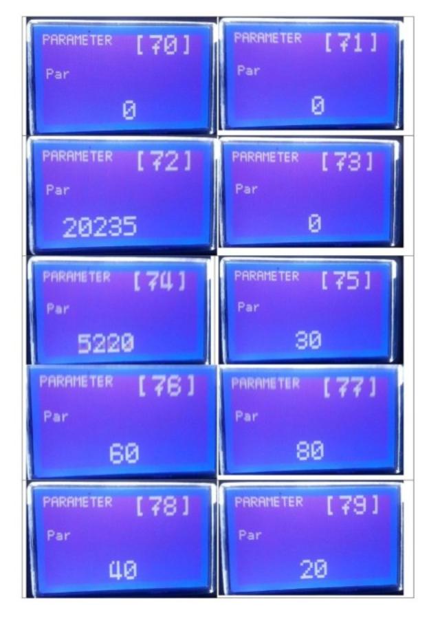

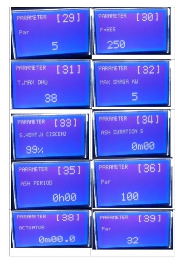

Prva stvar koja mi ni malo nije jasna je ta, da kotao ne postiže onu temperaturu koju mu zadam. Na primer, kada podesim temperaturu na 60 stepeni, prilikom prvog paljenja i nekih sat vremena od paljenja on postigne 60 stepeni, počne da smanjuje snagu doziranja sa 5 brzine na 3 brzinu, temperatura padne na nekih 53 stepena, on pojačava snagu doziranja sa 3 na 5 brzinu, ali maksimalna temperatura koju posle toga postiže je 56 stepeni i nikako više. Kotao većinu vremena radi u 4 i 5-toj brzini, a retko kad u 3 brzini (snazi). Pozvao sam servisera i pitao ga zbog čega kotao ne postiže zadatu temperaturu, na šta mi je on odgovorio da je to zbog historezisa koji je podešen na +-5 stepeni. :/
U sistemu mi je pritisak vode od 1 bara.
Probao sam nekoliko vrsta peleta, i posle svakog dosta neke zgure ostaje u piksli, pa ako se piksla ne očisti kada se kotao ugasi, prilikom sledećeg paljenja dešava se da izbaci grešku i neće da se upali dok se piksla ne očisti. Staviću u prilogu i sliku piksle, posle utrošenih 30kg peelta.

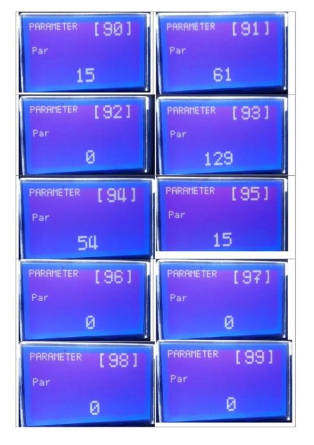

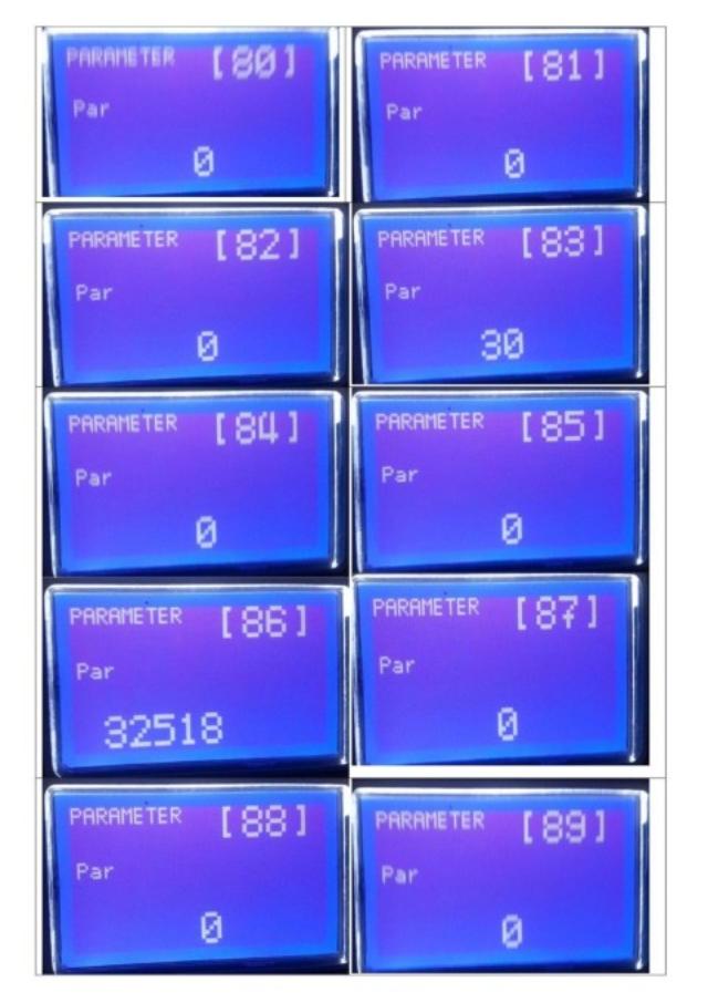

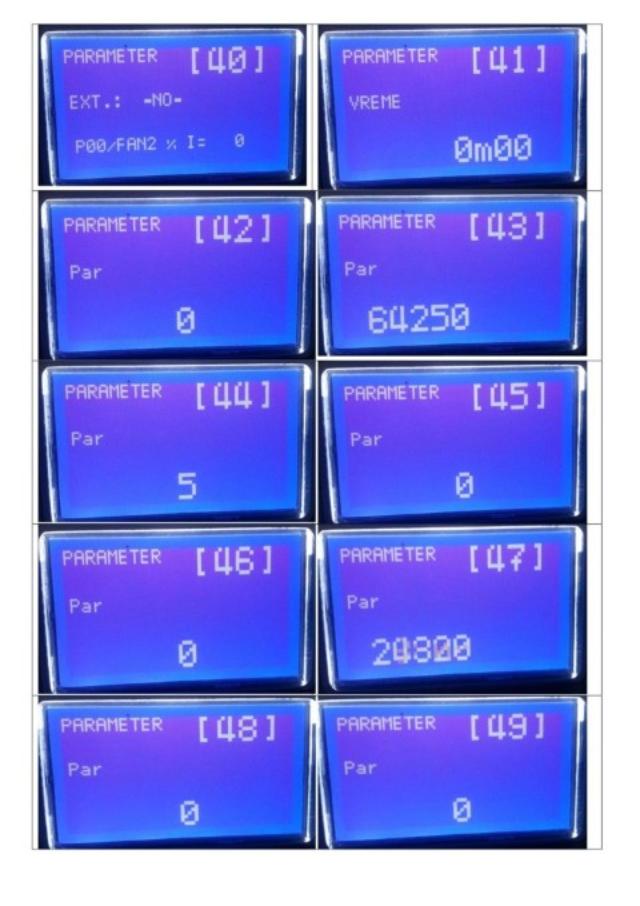

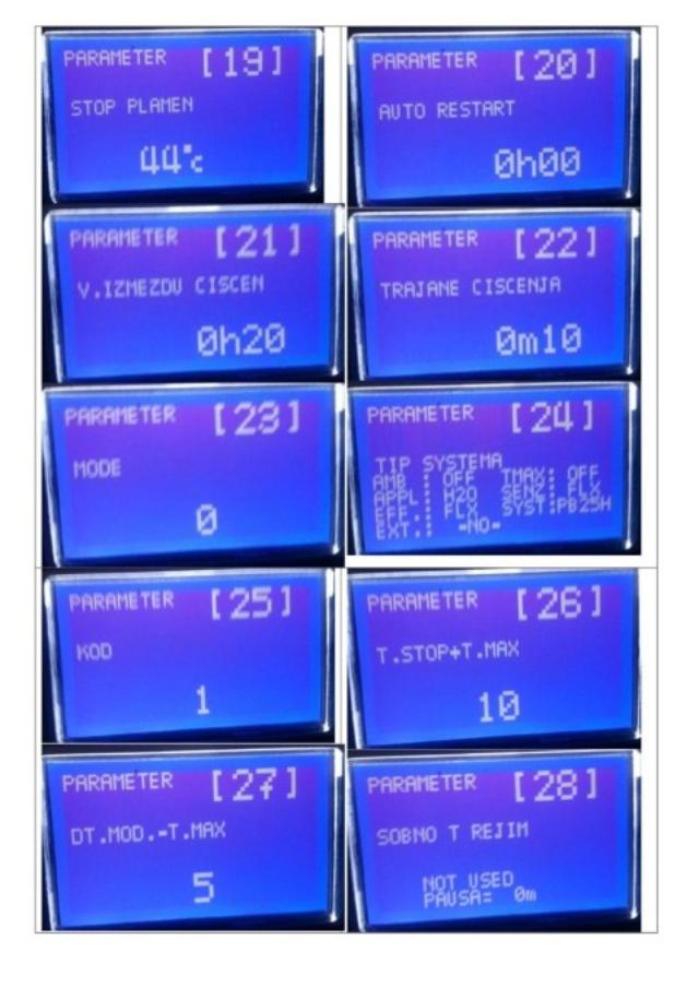

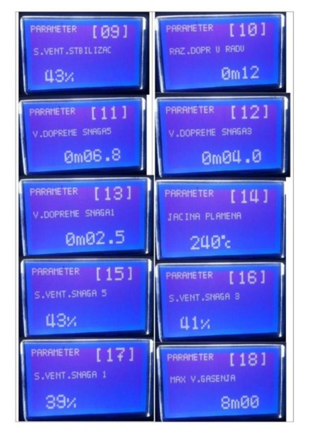

U prilogu sam postavio i slike svih parametara, pa bi voleo da mi neko iskusniji prokomentariše parametre.

@Mario87 toplo Vam
#3434
@Mario87 toplo Vam preporučujem da prva investicija bude izolacija krovne ploče, minimum 10cm mineralne vune a najbolje 20,to će se najpre primetiti.
Wed, 27/01/2016 - 11:37
Baš sam šitao o tome da se
#3435
mario87
mario87's picture
Registrovan dana: 26/03/2012
Baš sam šitao o tome da se dosta toplote gubi upravo na krovnoj ploči. E sada, pošto živim u košavskom području, pa često zimi, kada ima snega, dešava se da vetar nanese sneg ispod krova. Da li bi bilo pametno da kada postavim mineralnu vunu, preko nje dodam i najlon, kao neku zaštitu preko zime?
Hvala na odgovoru
Wed, 27/01/2016 - 11:49
Obavezno, možete i ispod i
#3436
Obavezno, možete i ispod i iznad onu paropropusnu - vodonepropustnu foliju.
Hvala na odgovoru
Sneg kroz crep može da bude veliki problem. Pretprošle zime sam bio kod komšije i skidao pola metra snega sa tavana. Pola metra! Nisam verovao očima. Poučen time sam odmah na leto isekao trake od aluminiumske folije (može i molerski najlon - imam ga po tavanu već 10 godina i izgleda kao nov) i zaheftao na letve iz tavana. Sada tamo niti duva niti može sneg da uđe (može malo ali zanemarljivo).
Ako se tavan ne koristi onda mineralna vuna ide po podu a ako se koristi onda može i između greda (u debljini greda). Mnogo je bolje da bude na podu tavana jer je manja površina a i ne treba izolovati ni zidove na tavanu.
