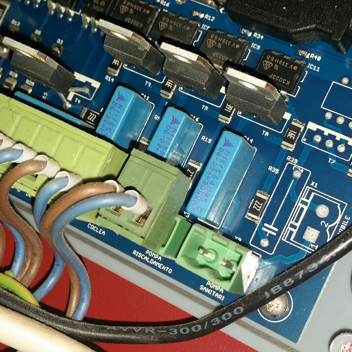

Sun, 21/02/2016 - 14:35
Na slici je elektronika toby
#3545
ironmaiden
ironmaiden's picture
Registrovan dana: 25/09/2014
Na slici je elektronika toby kotla. U donjem desnom uglu su dva izlaza za pumpe. Jedan od izlaza je prazan i na njemu pise "pompa sanitare". Da li neko zna o cemu se radi i da li je ovaj izlaz funkcionalan? Ovaj izlaz bi bio zanimljiv za povezivanje kotlovske pumpe koja bi se palila zajedno sa kotlom.
Sun, 21/02/2016 - 15:22
Kako ti je sad povezano? Meni
#3546
Kako ti je sad povezano? Meni kotao upravlja kotlovskom pumpom(pali na 35°—gasi na 30°) a trmrglt radijatorskom.
Sun, 21/02/2016 - 18:05
Isto tako, nego vidjeh ove
#3547
ironmaiden
Isto tako, nego vidjeh ove izlaze na elektronici pa pomislih da moze podrzati rad dvije pumpe. Probao sam i sa sondom na povratu u kotao, ali bas lose radi. Ovako sa sondom na potisu je sasvim u redu i samo jednom se desi zatvaranje ventila. Prije ugradnje kotlovske pumpe, ventil se zatvarao 3 puta u fazi zagrijavanja kotla.
Sun, 21/02/2016 - 19:21
Lepa je vest da Tobijeva
#3548
zmajdin
zmajdin's picture
Registrovan dana: 12/01/2012
Lepa je vest da Tobijeva elektronika kontroliše dve pumpe. Taj kontakt za pumpu sanitarne vode Bogom je dan da upravlja kotlovskom pumpom.

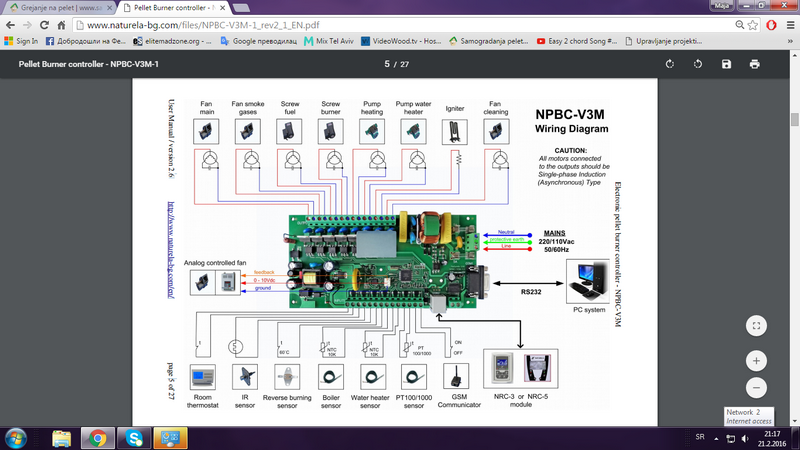

Sun, 21/02/2016 - 22:22
elektronika
#3549
dusanmijat
dusanmijat's picture
Registrovan dana: 16/05/2012
Meni se ova Bugarska elektronika sve više sviđa i blizu sam kupovine iste.

Tue, 01/03/2016 - 15:06
Цена контролера
#3555
Milenko_M
Milenko_M's picture
Registrovan dana: 09/03/2013
НПБЦ-В3М Кит са контролером ,контрол модулом у кућишту , кабл за повезивање и 2 сензора НТЦ кошта 90 евра .
Сензор за мерење издувних гасова кошта 12 евра и транспорт ДХЛ-ом до Београда кошта 30 евра .
На то се плаћа још царина .Мислим да за те паре нема сврхе да се нешто сам гради.

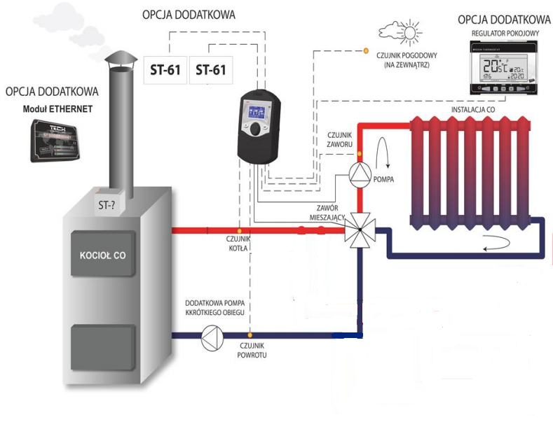

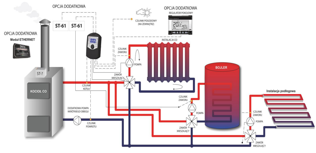

Wed, 02/03/2016 - 16:34
Kao alternativu razmotrio bih
#3562
Srkson
Srkson's picture
Registrovan dana: 10/02/2016
Kao alternativu razmotrio bih i ovo:
http://www.techsterowniki.pl/en/product/eu-431n/
www.stsrdjan.blogspot.rs

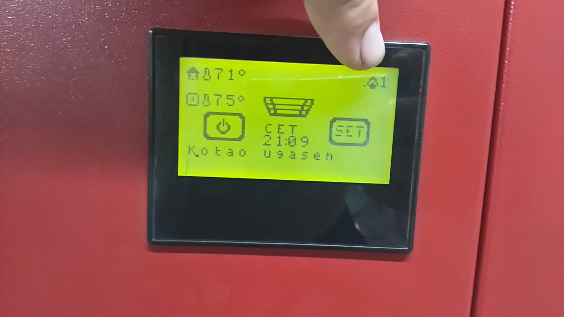

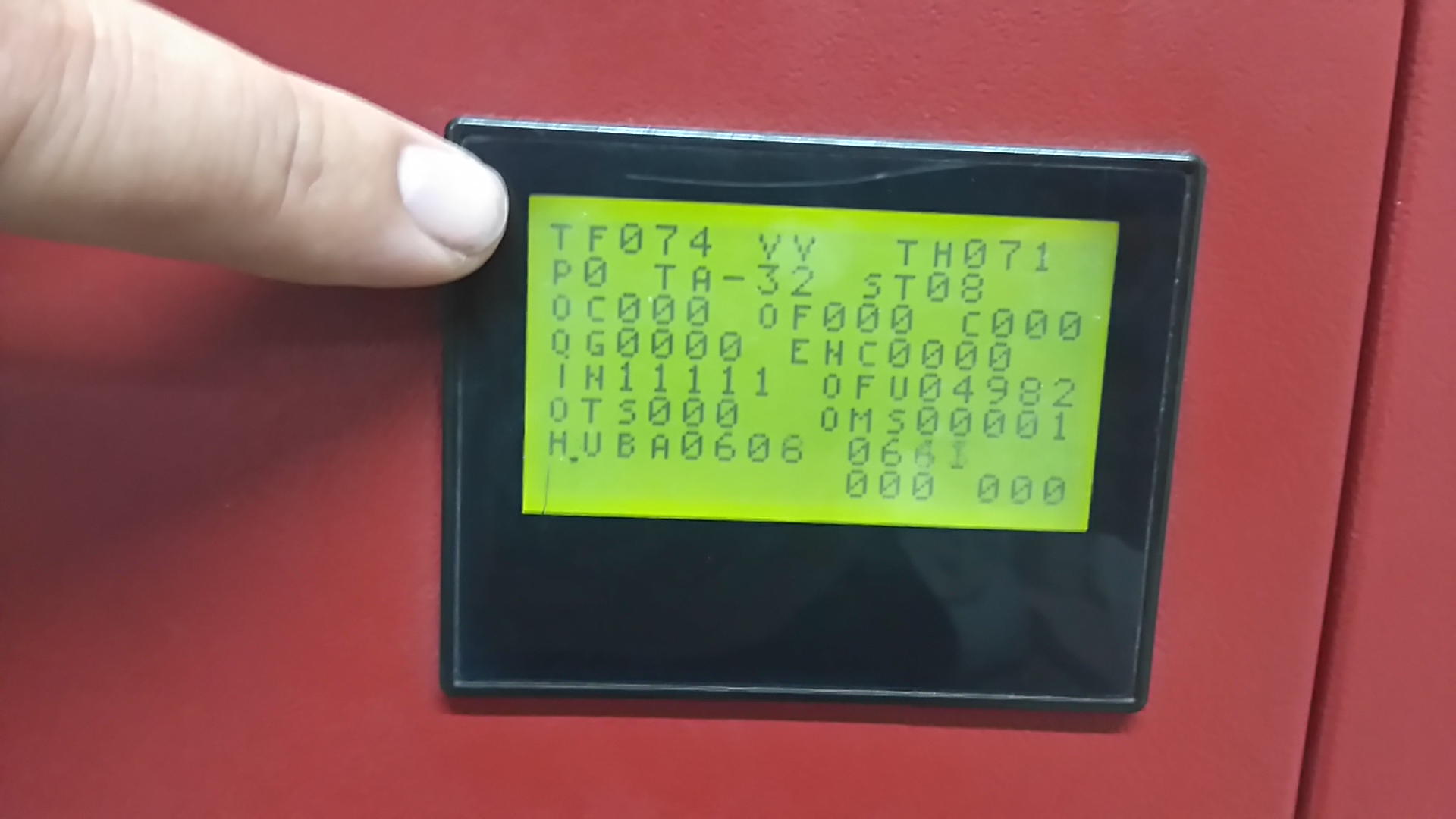

Thu, 03/03/2016 - 22:07
Gornji desni ćošal ekrana
#3570
Gornji desni ćošal ekrana držite stisnuto,gde pokazuje u kojoj je snazi, isto tako se i izlazi iz tog menija,tamo gde stiskate se pojavi i temperatura u levom uglu ekrana,evo slike...
Thu, 03/03/2016 - 22:30
TF 034 TH 041 .Kotao je
#3571
guverner
guverner's picture
Registrovan dana: 02/03/2016
TF 034 TH 041 .Kotao je trenutno u mirovanju.Koliko treba da bude TF i kako se menje.
"Bog nam je dao dva uva i jedna usta sa razlogom.Da više slušamo nego što pričamo"
