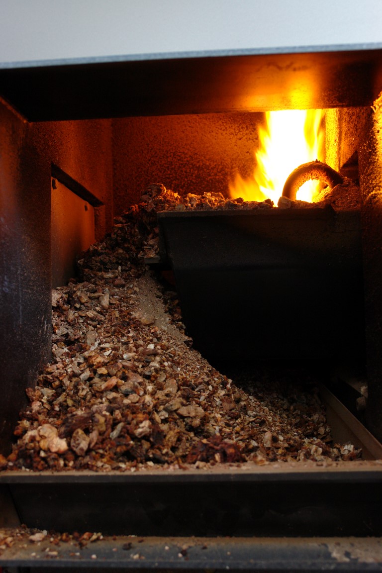

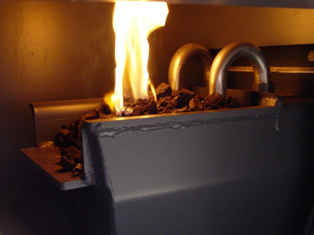

Ugljeni pelet
#3637
RnRolla
RnRolla's picture
Registrovan dana: 05/10/2010
Sa tim ugljenim peletom nešto nije kako treba. Verovatno u sastavu ima previše silikata ili drugih nečistoća. Posle sagorevanja uglja ne ostaje puno više pepela. Mislim da je tek nekih 40-50% više nego kod drvenog peleta. Bez obzira da li je ugalj lignit ili kameni pepeo ne treba da bude crn. Zakačiću fotografiju kako izgleda pepeo iz gorionika od kamenog uglja čak i kad ima šljaku.

RnRolla1. Ugalj ima 7+ odsto
#3641
zmajdin
zmajdin's picture
Registrovan dana: 12/01/2012
RnRolla
1. Ugalj ima 7+ odsto pepela, računajući i silikate.
2. Koji je to gorionik?

Gorionik
#3648
RnRolla
RnRolla's picture
zmajdin wrote:
RnRolla
Gorionik se nalazi u sastavu kotla, nije poseban proizvod.

Kotao
#3650
RnRolla
RnRolla's picture
zmajdin wrote:
A kotao je koji?
Poljski Defro. Model duo uni.
Sat, 04/06/2016 - 11:55
On je i namenjen sagorevanju
#3651
zmajdin
zmajdin's picture
On je i namenjen sagorevanju (mrkog) uglja veličine/kalibra "orah", odnosno peleta od ugljene prašine.
Sat, 04/06/2016 - 12:38
Sagorevanje
#3652
RnRolla
RnRolla's picture
Sa ovim "Uni" gorionikom sagoreva i pelet bilo kog kvaliteta, razne koštice pa čak i ovas. Raniji modeli su imali retortne gorionike koji nisu bili tako univerzalni i imali su problem sa lakim gorivima. Sistem je malo drugačiji od gorionika na pelet i čini mi se da ima neke prednosti ali i mane u odnosu na njih.
