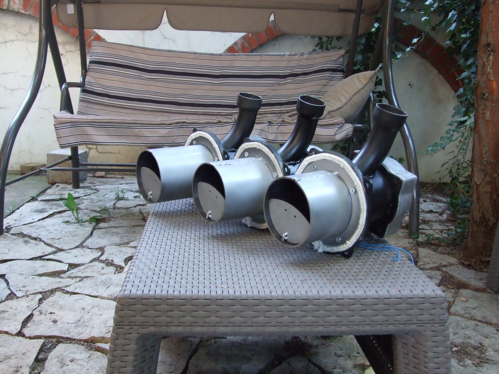

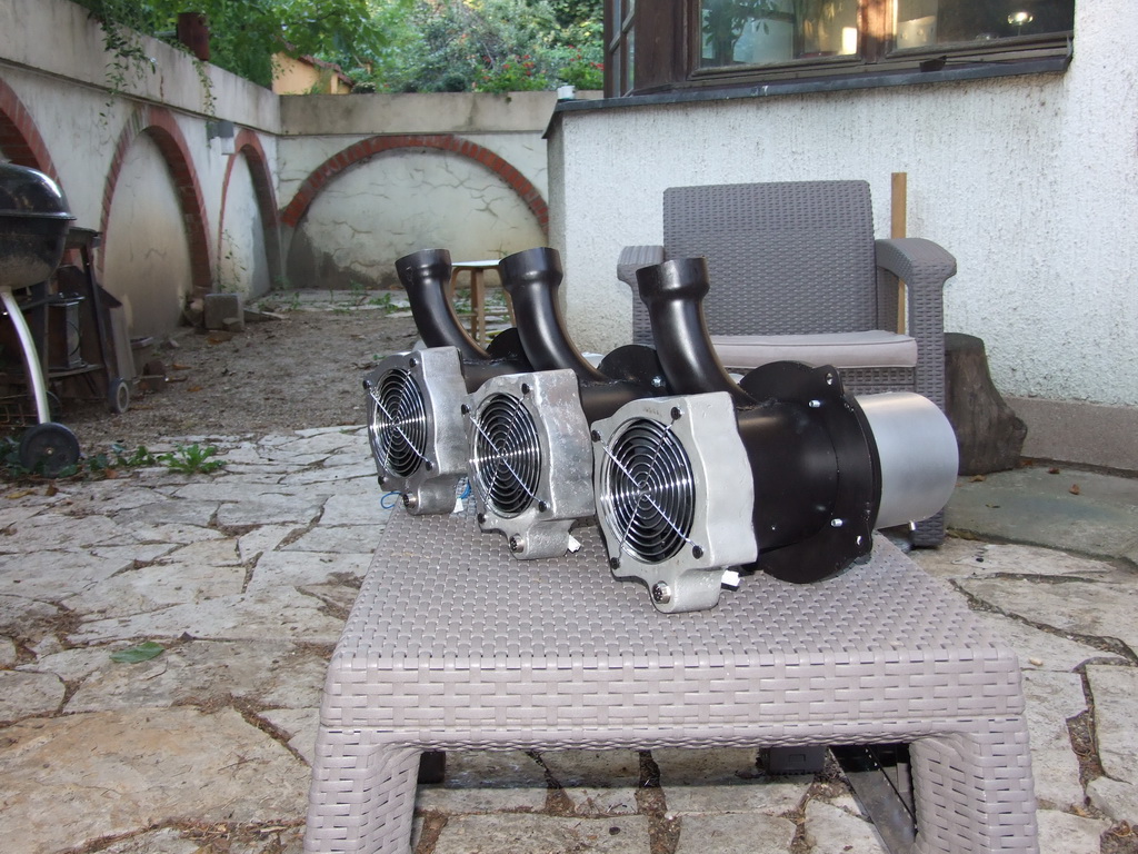

Mon, 29/08/2016 - 08:04
Dugo, predugo je trajalo, ali
#3774
zmajdin
zmajdin's picture
Registrovan dana: 12/01/2012
Dugo, predugo je trajalo, ali najzad je gotovo: PltGrnk u tri veličine - 11.3, 17,7 i 24,1 kW. Međusobno su kompatibilni, jedino što se razlikuje je jedna dimenzija vatrene cevi i rešetke - dužina. Drugačije rečeno, "šasija" je kod svih ista, samo se "motor" razlikuje. Najmanjem je najmanja snaga 2 kW, srednjem 3,5, najvećem 5 kW. U stvari, može to da bude i manje, ama nema smisla, naročito jer svaki od njih, sem onog najmanjeg, lako može da se transformiše u manji, recimo onaj od 24.1 može da radi (i) kao 11.3: zameni se rešetka, stisne se već tamo neko dugme na elektronici i kvit posla. Sva trojica su prošla testiranje na onom mom Viadrusu: ja sam rezultatima zadovoljan.
Evo malo slika.
Mon, 29/08/2016 - 20:48
Svaka cast Zorane . Bas
#3775
1.salee
1.salee's picture
Registrovan dana: 18/10/2014
Svaka cast Zorane . Bas spejsi izgledju.Siguran sam da tako i rade .
Mon, 29/08/2016 - 21:05
Zorane, Svaka Vam cast!
#3776
gotik911
gotik911's picture
Registrovan dana: 19/10/2015
Zorane,
Svaka Vam cast! Stvarno odlicno izgledaju. Svidja mi se veliki raspon snaga. U kvalitet ne sumnjam. Da li ste razmisljali o izradi elektronike za kotao na pelet? Vidim da sve nase fabrike ugradjuju italijanske ili elektronike iz nekih drugih zemalja. Mozda biste tu mogli primjeniti Vase izuzetno znanje i ponuditi proizvod domacim firmama?!
Tue, 30/08/2016 - 21:36
Kvalitet nije teško da se
#3777
zmajdin
zmajdin's picture
Kvalitet nije teško da se postigne u onom "gvozdenom" i električnom delu: vatrena polovina da bude od vatrootpornog čelika (Č4578) i da sve leži "nula na nulu", motor transportera mora da radi na 3 - 5 obrtaja, upljač keramički... Niko valjda nema sa tim problem. Istina, ovi "moji" su unekoliko zahtevniji: skoro pa da nemaju ravne linije - sve su elipse i krugovi, pa je malo poteško isterati ono "nula na nulu", ali ide već nekako.
Elektronika za gorionik sa "user frendly" interfejsom je u planu, ali čeka na red: prvi na spisku je TrmRglt 1.3, potom i 2.x, pa tek onda kontroler za gorionik, sve uz proizvodnju TrmRglta 1.2. Za sledeću sezonu biće verovtno, htedoh da napišem "sigurno", ali ipak nisam.
