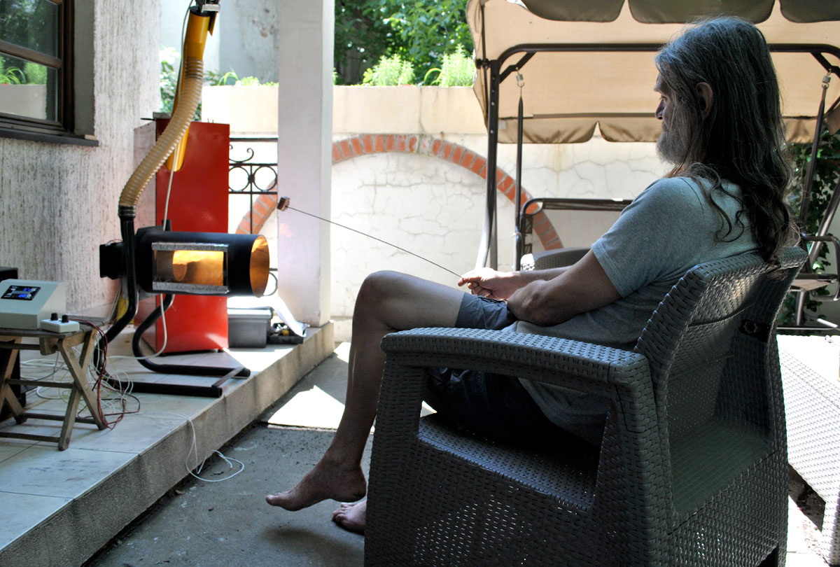

Stiglo leto!
#3680
zmajdin
zmajdin's picture
Registrovan dana: 12/01/2012
Stiglo leto!

Može "šiš" ali ako se zna poreklo i struktura peleta. Prijatno
