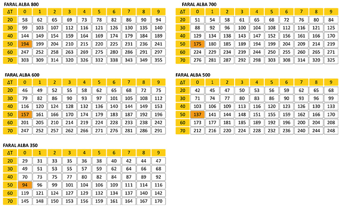

To je snaga Globala na delta
#3722
Mladen SamSvojM...
Registrovan dana: 14/05/2015
To je snaga Globala na delta T60, a Faral Alba na delta T60 ima 201 W
Grejanje SamSvojMajstor
Mon, 18/07/2016 - 09:50
Evo tabele za Faral Alba
#3723
Mladen SamSvojM...

Tako vec moze i takvo
#3724
jande-va
jande-va's picture
Registrovan dana: 01/03/2015
Tako vec moze i takvo objasnjenje pije vodu, ako je sve bas onako kako i pise....

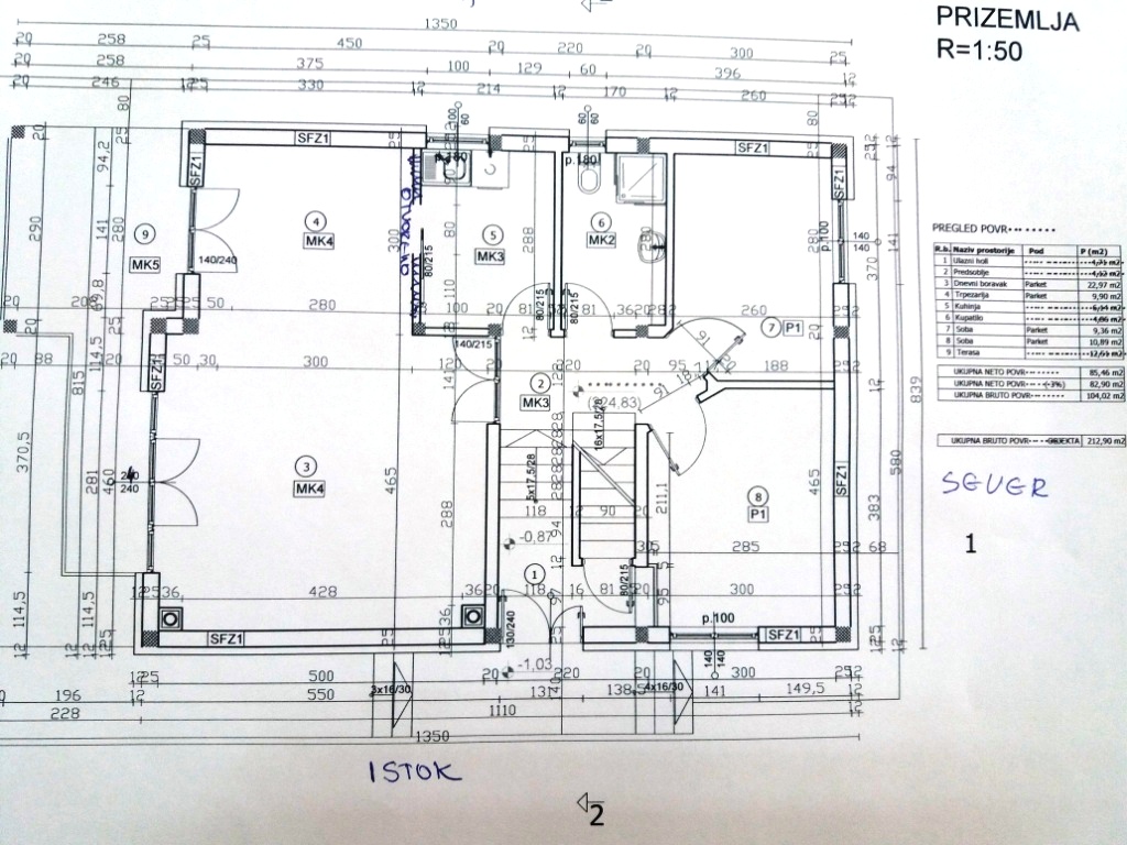

Hvala na odgovorima Mladenu u Grejacu. Evo prikacio sam plan prizemelja sa oznacenim stranama sveta, zidano je zidarskim blokom, izolacija je 10cm stiropora, ispod 1,3,4 i pola 5 je podrum, na plafonu podruma je 3cm stiropora a ispod kosuljice je 2cm stirodura, prostorije 2,3 i 4 su sa parketom dok su 7 i 8 laminat, 1i 5 plocice.  Iznad prizemlja je sprat koji se za sada ne koristi ali je u planu, to je jos nekih 60m2 maksimalno, s tim sto je deo u kosinama. Ulaz 1, 2 hodnik i stepnice koje vode ka spratu su otvorene (ovde se ne vide) i gore je hodnik za sprat koji ne mogu da zatvorim dok cu vrata na gornjim sobama da zatvorim tako da toplota iz hodnika ne ide ka sobama vec samo po hodniku. Iznad ploce na spratu je 10cm vune. Dosadasnji proracuni majstora samo za prizemelje (po spratu za sada necu da razvodim instalacije i stavljam radijatore) su oko 15Kw radijatora, sa hodnikom i podestom izmedju spratova, sta vi mislite o tome?U glavnom projektu za kucu su stavili da je ukupan gubitak oko 3kw, doduse predvideli su 12cm stiropora i prema tome da mi treba za celu kucu 19Kw radijatora a predviđen gasni kotao od 24Kw, panelni radijatori Merosina (možda ovo i nije toliko bitno pa zanemarite). Eto, probao sam malo detaljnije da opisem situaciju pa ako neko ima vremena nek baci pogled i da misljenje.
Wed, 20/07/2016 - 12:25
Evo i priloga..
#3730
BebacKG
BebacKG's picture
Registrovan dana: 24/06/2016
Evo i priloga..
Wed, 20/07/2016 - 12:50
Ne mogu da prikacim prilog.
#3731
BebacKG
BebacKG's picture
Wed, 20/07/2016 - 14:20
Smanjite sliku, može max 1gb
#3732
Malčice je nezgodno jer ne možete pod prozore staviti radijatore, kolko vidim samo u 7 i 8 .
