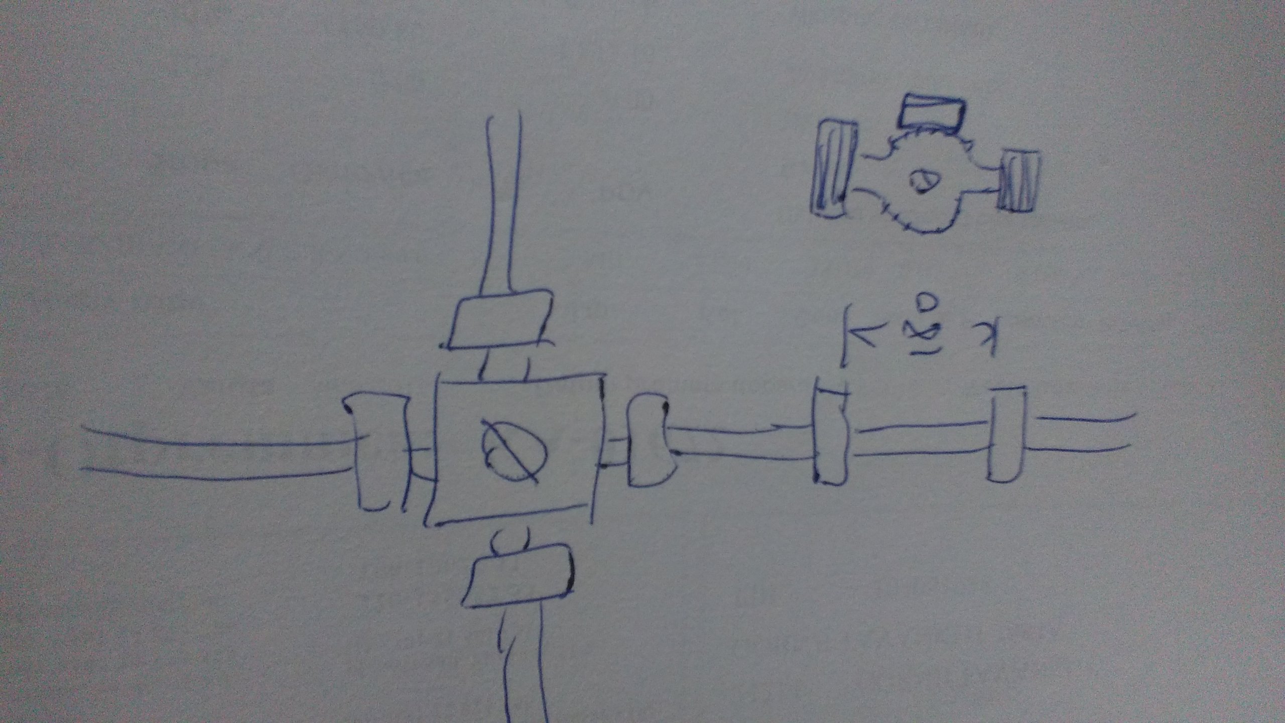

@koyote: ovako nekako
#3823

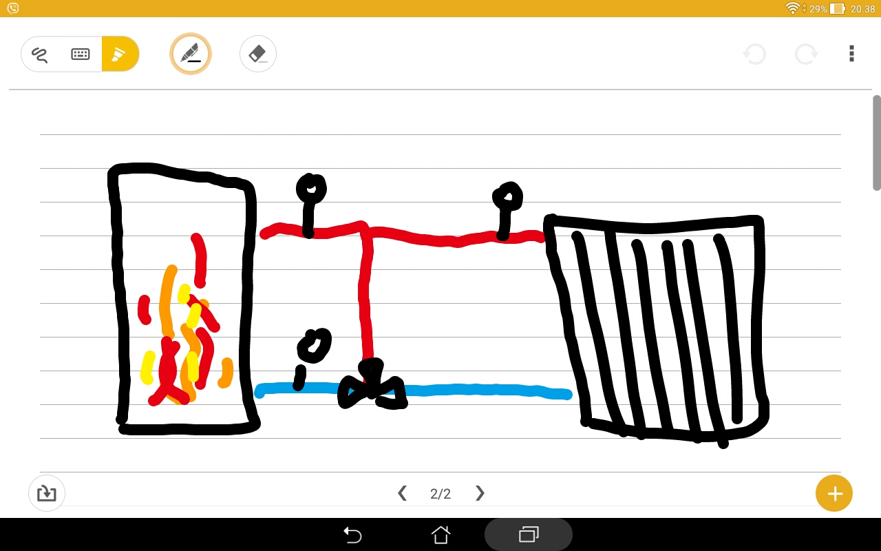

Evo ti profi skica
#3827
Evo ti profi skica Wink
"Česmu" stavi na neko zgodno mesto blizu vodovoda al da je na najnižoj tački , da možeš i puniti i prazniti sistem.

Da tri termometra, ja bi tako
#3829
Da tri termometra, ja bi tako postavio , jedan termomanometar na potis , jedan termometar na povrat posle trokrakog da možeš da kontrolišeš povrat, i jedan na granu koja ide u radijatore da znaš koliko ide ° u njih.
Ovo ćeš staviti :
http://www.herz-srb.com/herz-srb.com/katalog/teplomiks-trokraki-termostatski-ventil-ravnozaptivajući-7766/
Thu, 08/09/2016 - 21:10
Znaci jedan ka radijatorima
#3830
BebacKG
BebacKG's picture
Registrovan dana: 24/06/2016
Znaci jedan ka radijatorima posle trokragrog i to termomanometar i jedan termomotar na povratnom vodu pre trokrakog? A ovaj treci koji je na povratnom izmedju kotla i trokrakog nije obavezan?
Thu, 08/09/2016 - 21:15
Ispravio sam post, da bude
#3831
Ispravio sam post, da bude jasnije...
Thu, 08/09/2016 - 21:33
Jedan termomanometar i tri
#3832
Grejac
Grejac's picture
Registrovan dana: 12/02/2010
Jedan termomanometar i tri termometra Smile
Thu, 08/09/2016 - 21:40
Uf, aj samo malo opsirnije
#3833
BebacKG
BebacKG's picture
Uf, aj samo malo opsirnije gde koji ide, sta ide pre trokrakrog sta posle, gladajuci od kotla ka radijatorima?
Thu, 08/09/2016 - 21:51
Kod kotla na potisu
#3834
Grejac
Grejac's picture
Kod kotla na potisu termomanometar, na povratu termometar. Posle mesnog ka instalaciji jedan termometar na potisu i jedan na povratu. Tako da uvek moze da se zna...sta ide a sta se vraca.
Thu, 08/09/2016 - 21:53

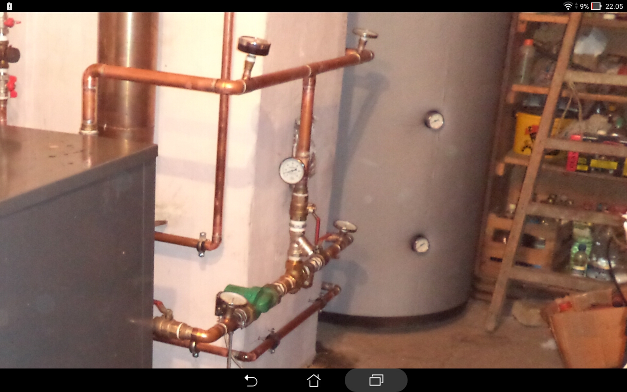

Ovako nekako
#3837
Ovako nekako
