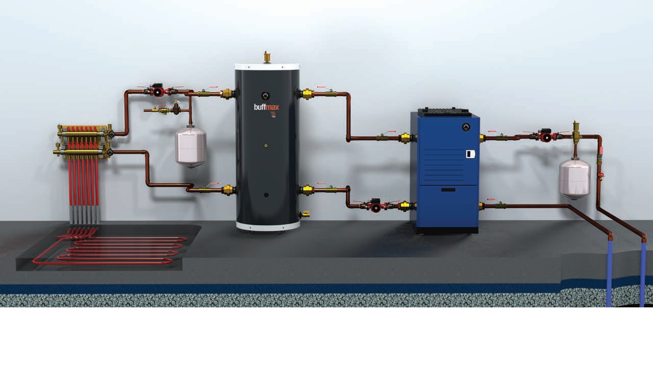

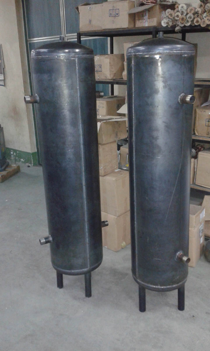

Grejač, kad si već postavio link na youtube, a sledeće sedmice treba da naručim da se napravi bafer za povećanje količine vode (80-100 l).
Imao sam moju temu. U kotlovskom krugu, kotao i kasnije toplotna pumpa, u krugu potrošača, tri grupe. Umesto hidraulične skretnice, bafer.
Interesuje me oblik. Da li ovakav kao na slici koju sam zakačio, samo zidnu varijantu.
Takođe imam dilemu, da li sa izolacijom ili bez, 50 EUR manje, pa da sam izolujem. Na vrhu priključak za odzračno lonče, eventualno sigurnosni ventil, sa donje strane ventil za ispiranje. Da li ima potrebe i priključak za merenje temperature.

Thu, 15/09/2016 - 20:11
Mora da bude vertikalni,
#3916
Grejac
Grejac's picture
Registrovan dana: 12/02/2010
Mora da bude vertikalni, horizontalni takve zapremine nece da valja.
Thu, 15/09/2016 - 20:16
Ovi na slikama su vertikalni
#3917
datas
datas's picture
Registrovan dana: 08/05/2010
Ovi na slikama su vertikalni ?
Ne menja mi se cena, mogu da tražim i zidni nosač. Već imam Termoradov bojler 120l, koji izmeštam, a na njegovo mesto ubacujem bafer.
Bafer ostaje u ovom položaju kao na slici.
Thu, 15/09/2016 - 20:37
Onda moze. Ozraka gore,
#3918
Grejac
Grejac's picture
Onda moze. Ozraka gore, slavina za praznjenje dole. I to mu dodje to

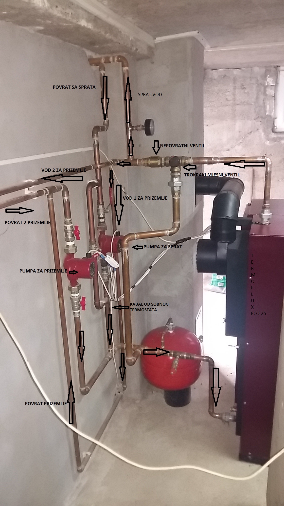

Imao bi samo jos jedno pitanje. Sobni termostat koji se nalazi u prizemlju upravlja radom obadvije pumpe, kada postigne zadanu T gasi pumpe, kotao radi do zadane T i gasi se i on. E sad, posto veci dio dana na spratu nema niko, a sprat je i topliji od prizemlja pa kada je dole normalana temperatura gore je pretoplo, ugradio bi jos jedan sobni termostat na drugu pumpu za gornji sprat. Interesuje me jeli to izvodljivo i sta bih trebao uraditi na instalaciji da to funkcionise, posto vidim da su pumpe na istom potisnom vodu i kada bi radila samo pumpa za prizemlje dali bi slala toplu vodu i na sprat. Nekako bi to da odvojim sobnim termostatom, unaprijed hvala!
