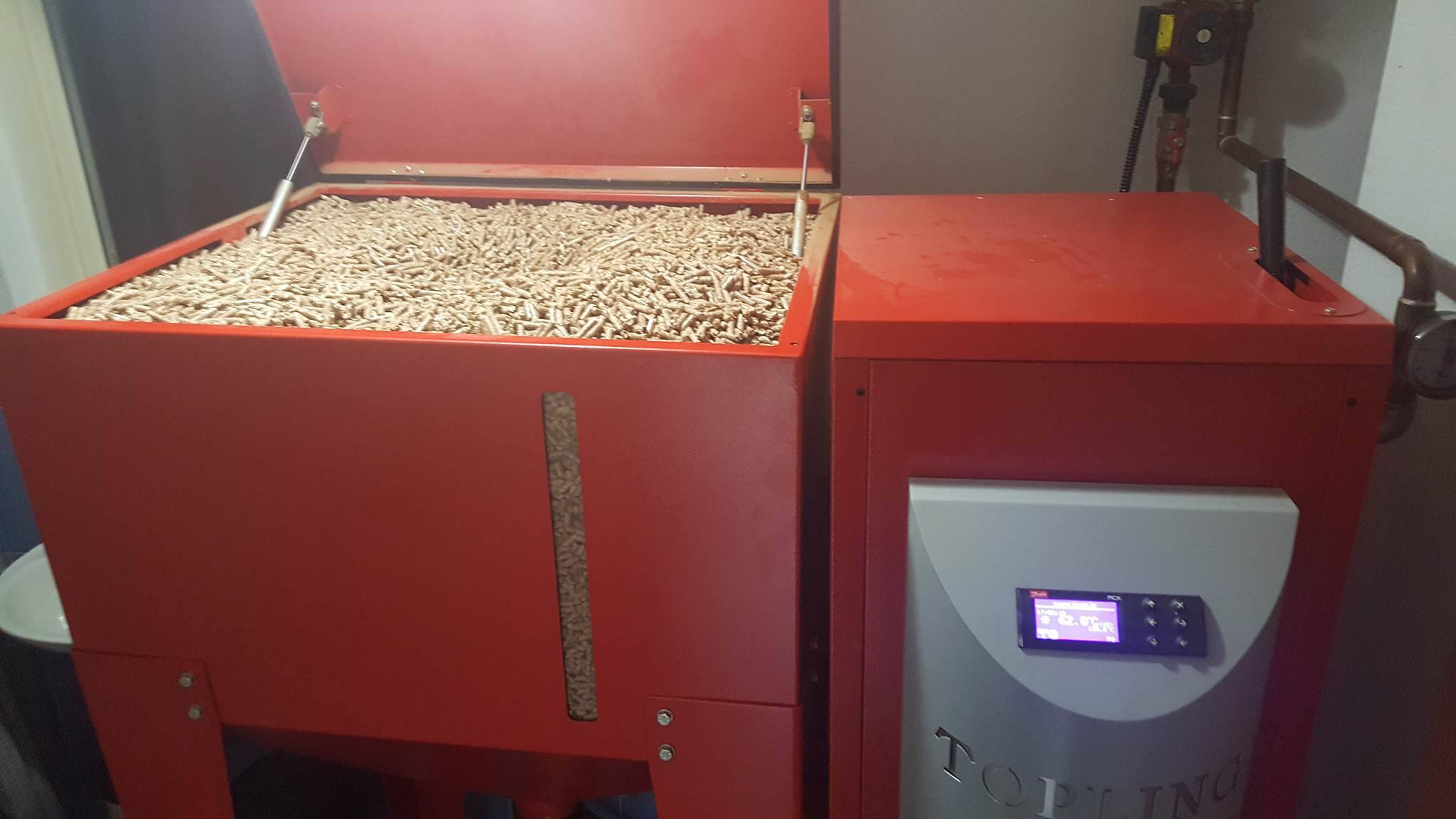

Pozdrav forumasi, naime imam topling kotao na pelet 25kw i prostor oji bi trebao grijati je oko 260m2...ali s obzirom da u potkrovlju niko ne boravi grijem oko 200(kuca izgleda kao piramida)......kuca je ekstra izolovana, alu-pvc stolarija, 12cm stiropor, na tavanu 25cm kamena vuna...i kotao mi trenutno radi na 6-8kw....za 5 mjeseci konstantnog lozenja od 05:30h do 22:30h 17 sati konstantnog rada na temperaturi 25-28°C prosjecna potrosnja je 1,65kg/h...... Muci me to sto ima dosta pepela i temp. dimnih gasova je od 130-160°....ali itaj problem sto su mi vrata lozista totalno crna i ne vidi se kroz ono staklo.... da li se to moze rijesiti neim podesavanjima ventilatora ili sl.... ili eventualnom ugradnjom mijesajuceg ventila sa acc20 motorom.... temperatura mi je 65°C u kotlu....Cijenio bih vasu kritiku ili omentar... podesavanja su takkva da puz radi 1.5sek, pauza 12sek, ventilator na 37%..... p 2 snaga je 2.4sek puz, pauza 11sek, 40& ventilator. a p3(najjaca snaga) 3.8se puz, 42% vetilator...
Mana ove peci je samo sto joj je loziste na dnu, zato se mora cistitit cesce, konkretno svaka 4 dana, nije kao u sadasnjim kotlovima sa posudom koja je izdignuta od lugare.......

Malo je vazduha, temperatura je niska, mešni ventil pod obavezno, ACC20 je namenjen sistemima sa akumulatorom toplote.

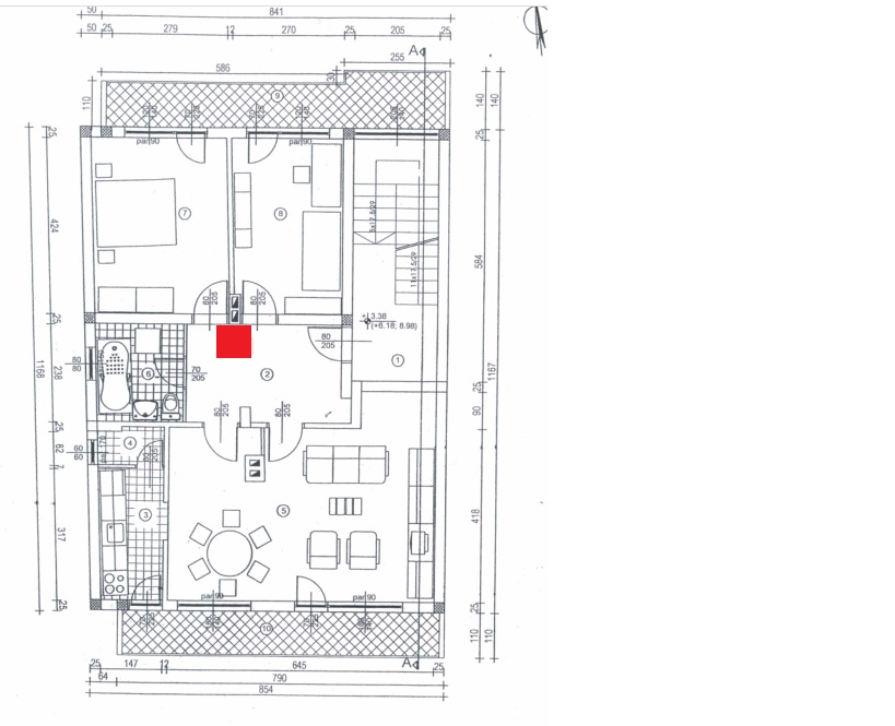

Dobar dan svima. Ovo je moj prvi post na ovom forumu.
Već duži vremenski period zainteresovan sam za grejanje na pelet.
Živim u stanu površine 73 kvm + 19 kvm terase. U stanu već postoji etažno grejanje sa električnim kotlom (9 + 9 kW) i aluminijumskim radijatorima (nemaju još uvek svi termoglave).
Kupio bih kamin na pelet koji bih postavio u hodnik i povezao ga na već postojeći sistem (u prilogu je plan stana sa predlogom pozicije kotla u hodniku, obeležen crvenim kvadratom).
Koji model mi predlažete i koje snage?
Znam da je nezahvalno to pitati ali koja bi bila potrošnja po sezoni?
Unapred hvala svima na odgovorima.

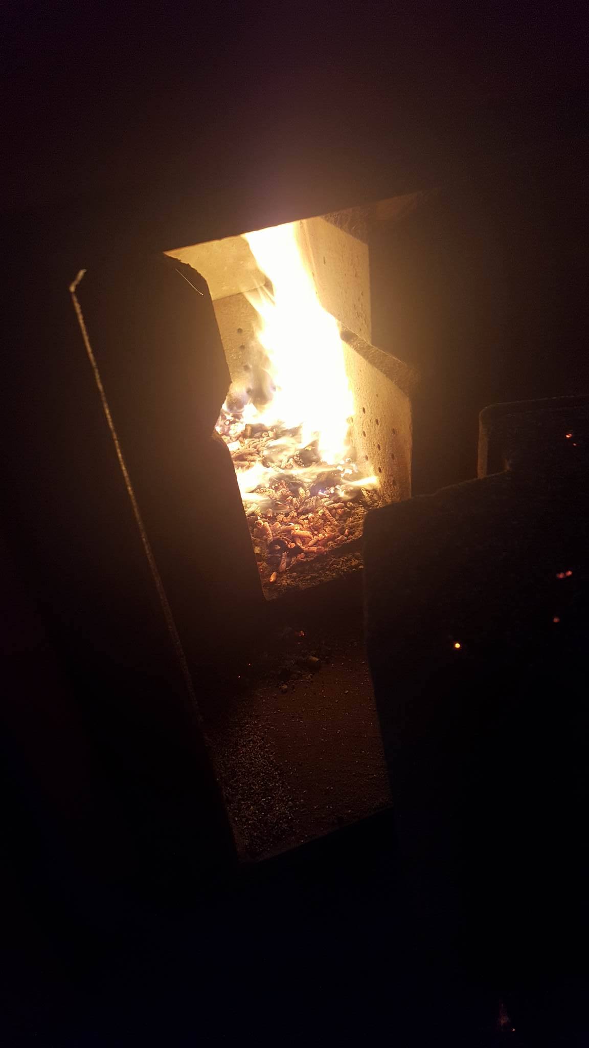

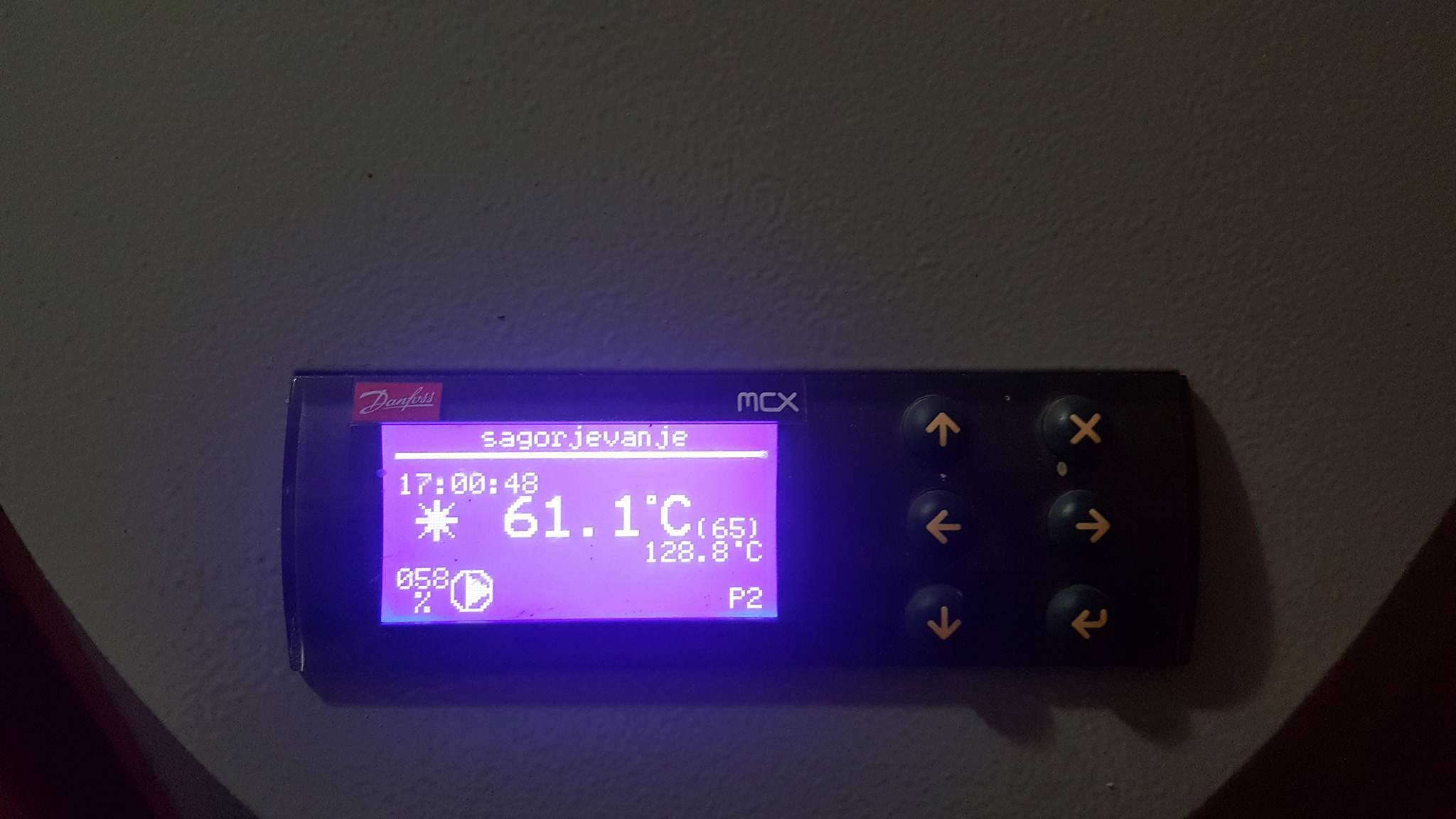

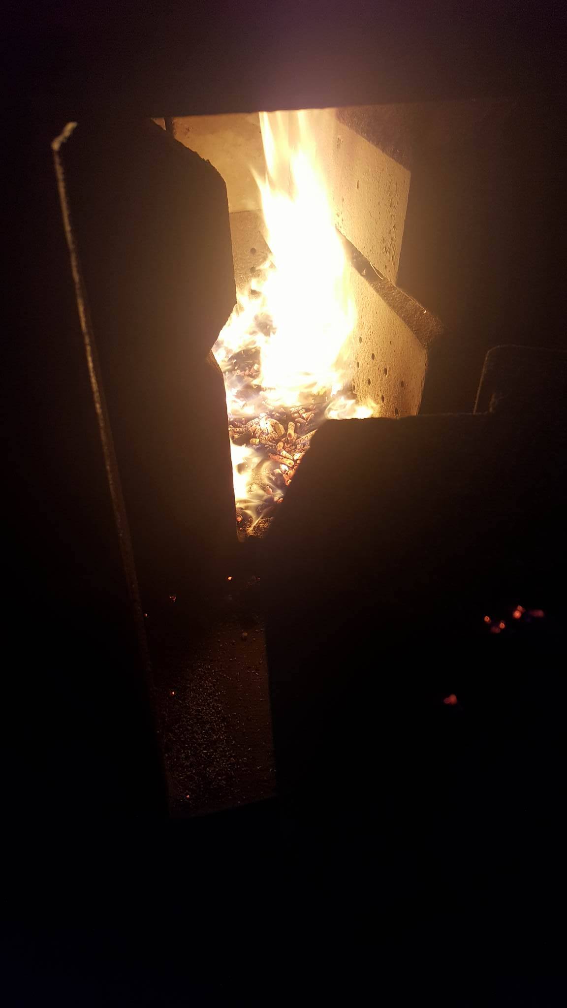

hvala na ogovoru,pokusacu sa pojacavanjem ventilatora pa da vidim sta ce se desiti, evo slikica peci i lozista u toku gorenja...
Zmajdine jos jedno pitanje, sta mislis da mi majstor ugradi acc10...Pozz

ACC10 vodi računa isključivo
#4004
zmajdin
zmajdin's picture
Registrovan dana: 12/01/2012
peletgrijanje
ACC10 vodi računa isključivo o temperaturi vode u radijatorskom krugu, dok za kotao ne mari baš mnogo - ne čeka da temperatura vode u kotlu dostigne optimalnu temperaturu za dobro sagorevanje, već čeka da voda u celom sistemu dosegne zadatu temperaturu radijatorskog kruga, da bi blagoizvoleo da umešava vodu iz potisa i povrata. Inače - može.
Plamen se ne procenjuje kad su vrata kotla otvorena, već kad su zatvorena - kroz ono okance koje nećemo da bude začađavljeno.
