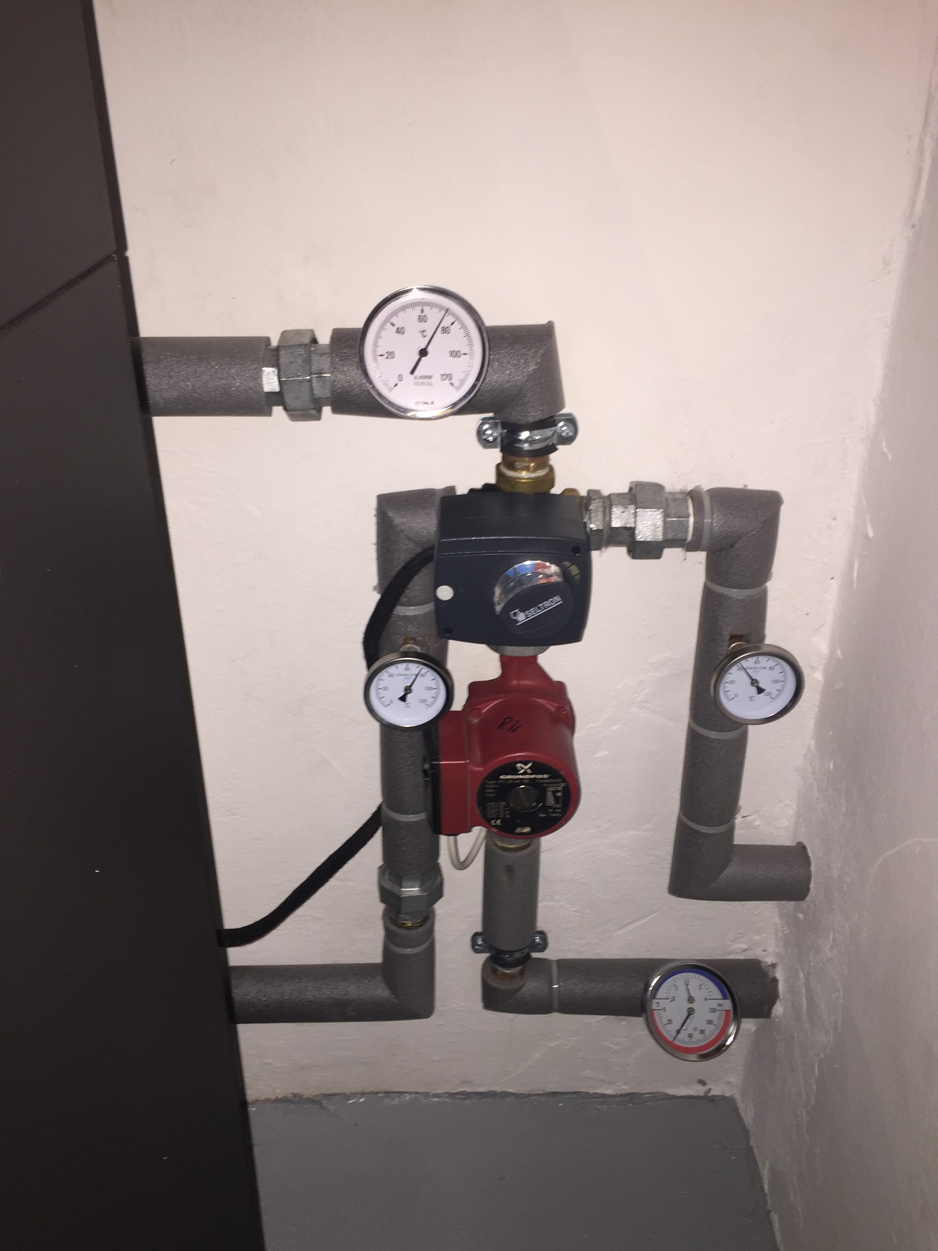

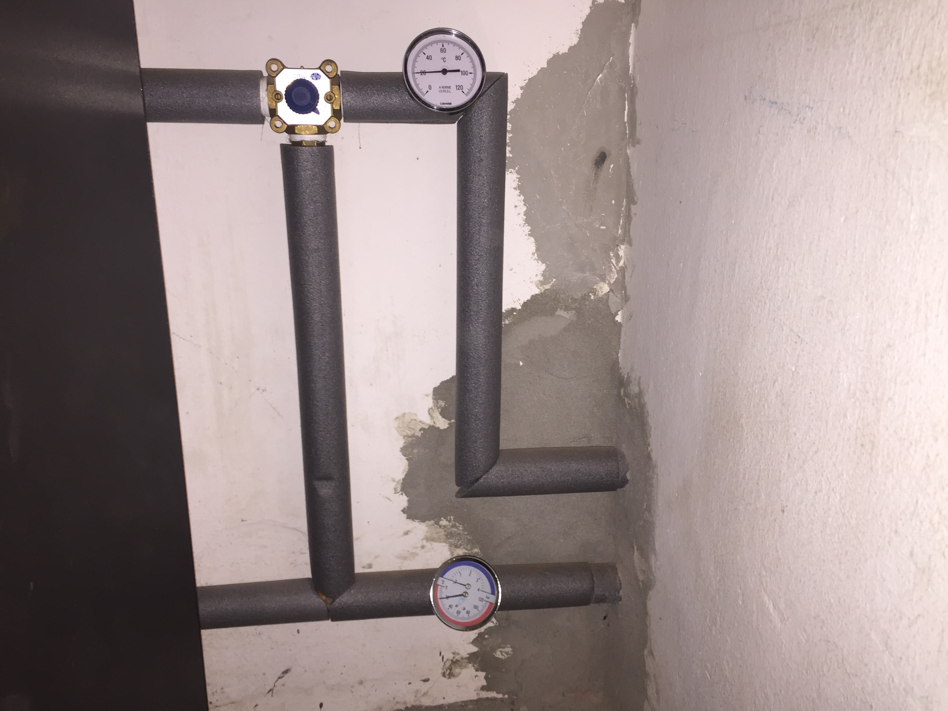

BebacKG
BebacKG's picture
Registrovan dana: 24/06/2016
Termometri bi trebali, s tim sto meni fali jos jedan ka kotlu isod ovog trokrakok ventila. Pomocu njih lakse pratis temperature koje idu iz kotla ka ventilu, od vemtila ka sistemu i nazad.. Neka me slobodno ispravi neko ako gresim, ja prenosim znanje ovde steceno..

Goran Tosic
Goran Tosic's picture
Registrovan dana: 02/03/2016
Potrudite se malo.Postavite semu,skicu,fotografiju,da Vas bolje razumemo.Bez toga je sve komplikovanije.

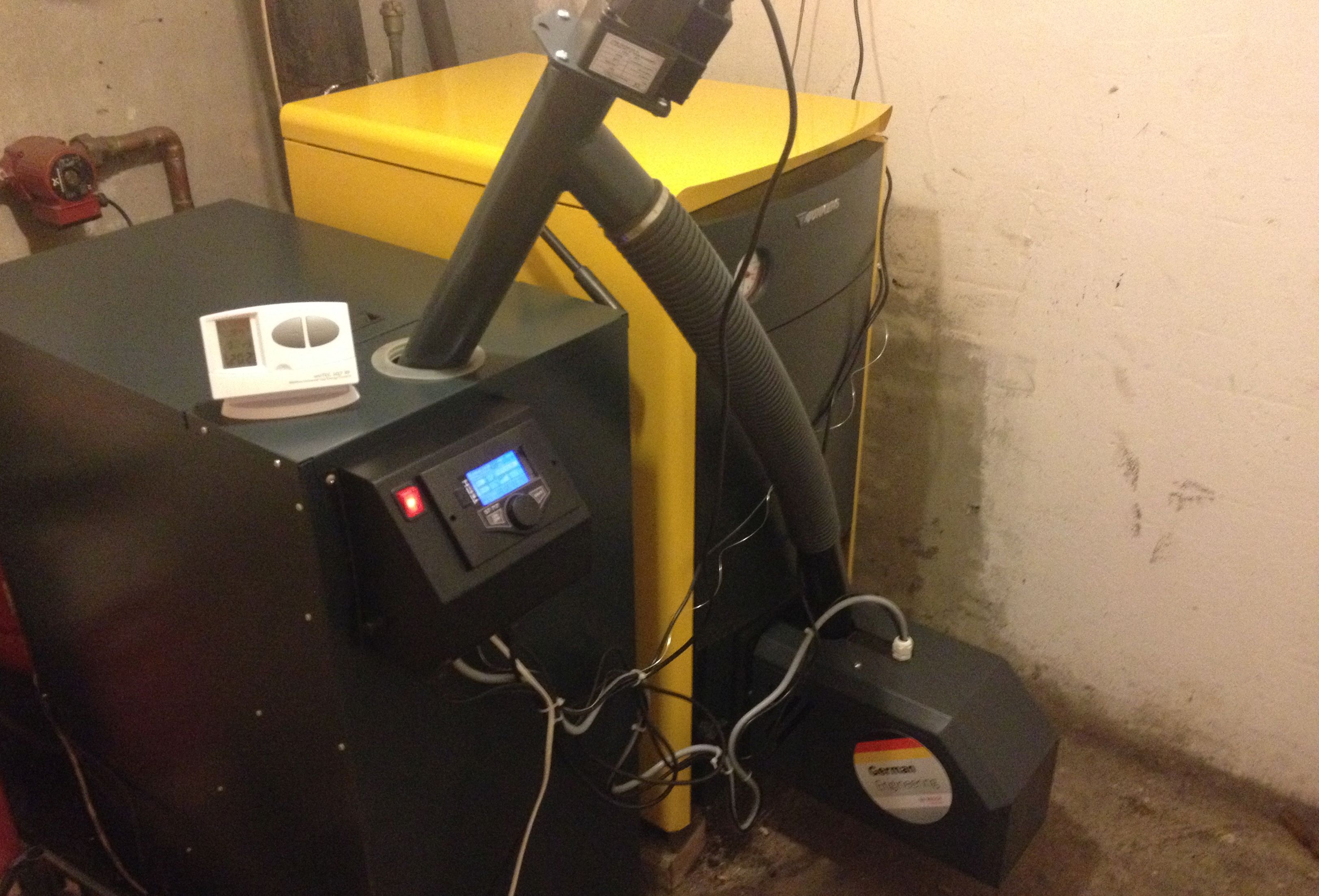

MilenkoNs
MilenkoNs's picture
Registrovan dana: 08/06/2016
Danas je instaliran Gorionik,veceras(kasnije cu postaviti slike,kada stignem kuci),pa cemo da vidimo,kako to funkcionise.............

MilenkoNs
MilenkoNs's picture
Evo slike koje sam obecao................

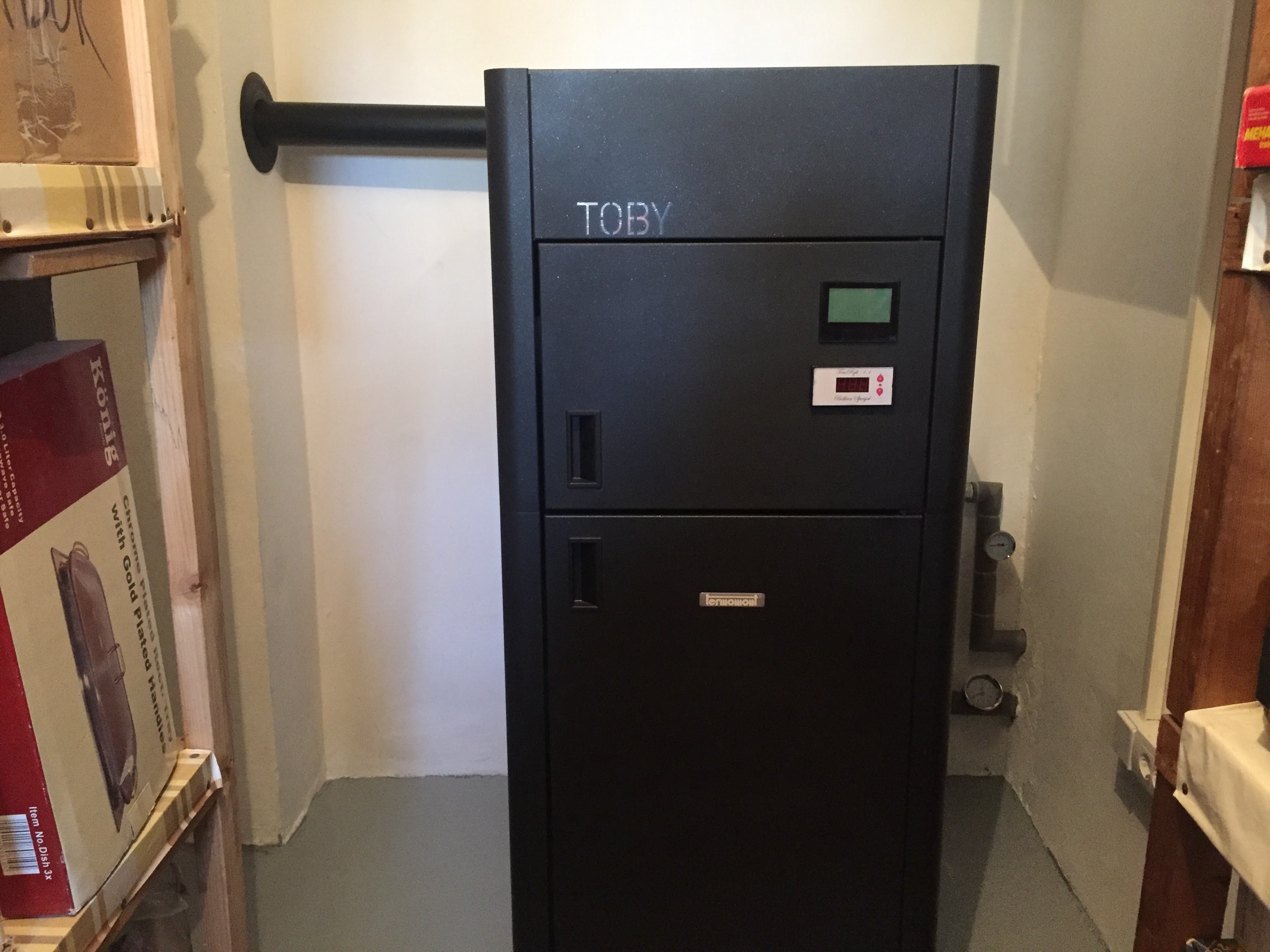

koyote
koyote's picture
Registrovan dana: 29/01/2015
Pozdrav forumasi,
evo da napisem i ja par reci. Prosle godine sam uradio instalaciju grejanja u celoj kuci (prizemna, 80kv, izolacija ,PVC stolarija,...) a kotao je integrisani Toby 12b.
Imao sam trokraki mesni ventil bez pogona i cim sam poceo da grejem video sam da to nije dobro. Nisam imao pumpu u radijtorskom krugu, slab protok pa sam imao situaciju da su mi radijatori gore bili vreli a dole hladni. Nisam mogao da nastelujem ventil da imam ravnomernu temp u kuci nego se dogadjalo da pregreva, pa se ugasi, pa hladno i opet sve u krug.
Zahvaljujuci komentarima koje sam procitao ovde, savetima i sugestijama ljudi koji nesebicno dele svoje znanje resio sam da prepravim sistem.
Kupio sam cetvorokraki mesni ventil, aktuator, elektroniku, pumpu i ugradio. Mogu da kazem samo jedno. Nebo i zemlja.
Sada mogu tacno da kontrolisem temp vode u radijtorima, nema vise gore vruce dole hladno.. Jednom recju prezadovoljan sam.
Hteo bih posebno da se zahvalim clanu @boree koji mi je izasao u susret i detaljno objasnio sve sto me je interesovalo! (a bilo je toga, verujte mi Smile )
Ubacicu par fotki kako je nekada bilo a kako je sada.
