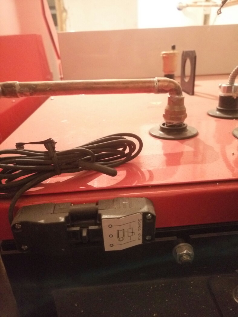

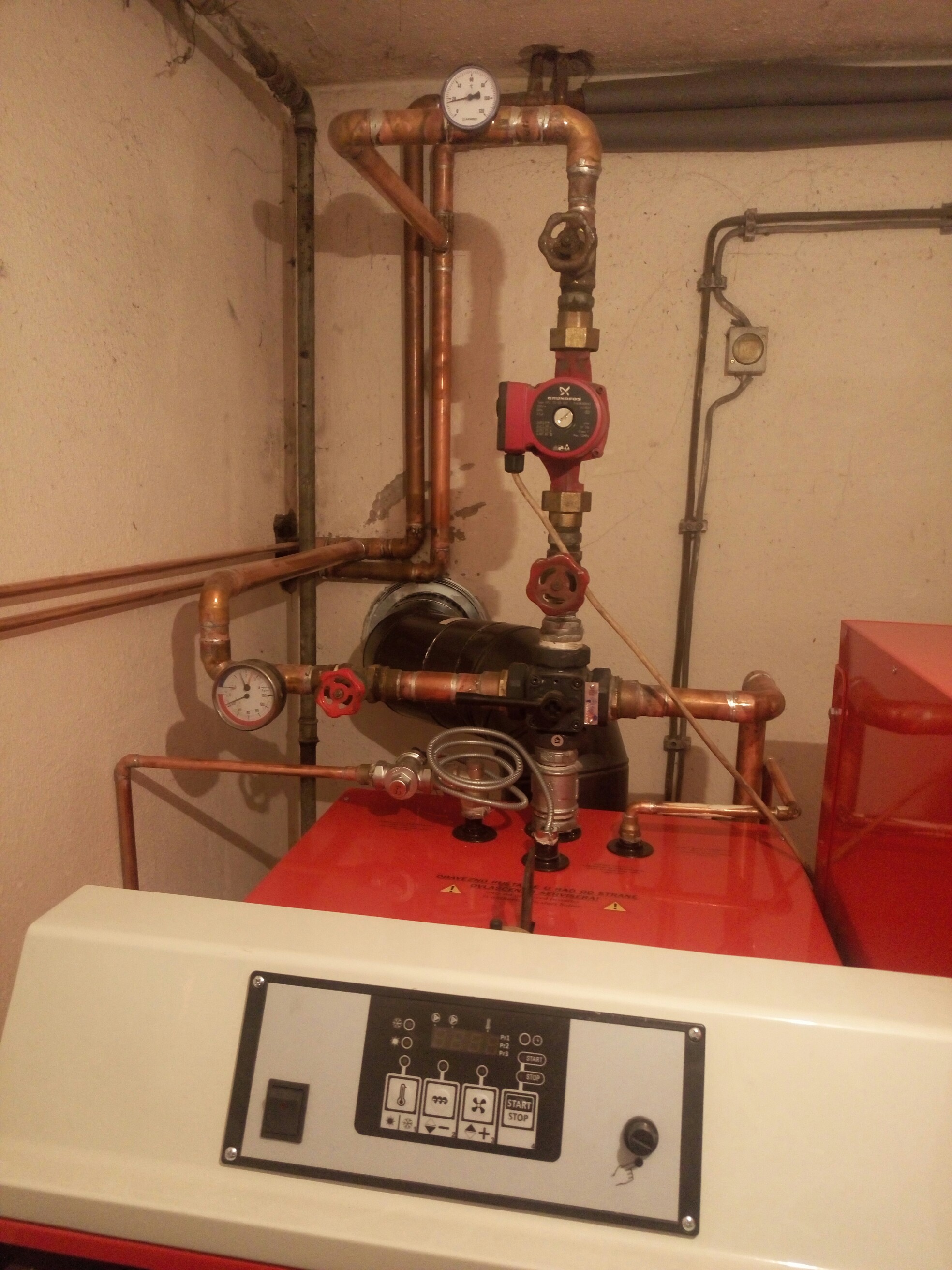

Zna li neko cemu sluzi ova sonda? Ostala je neugradjena... EcoComfort 35.
Pored toga, kod mene je mesni na povratnom vodu. Jel to veliki problem ili je mala razlika?
Je li ovo u tebe radi ovako?
