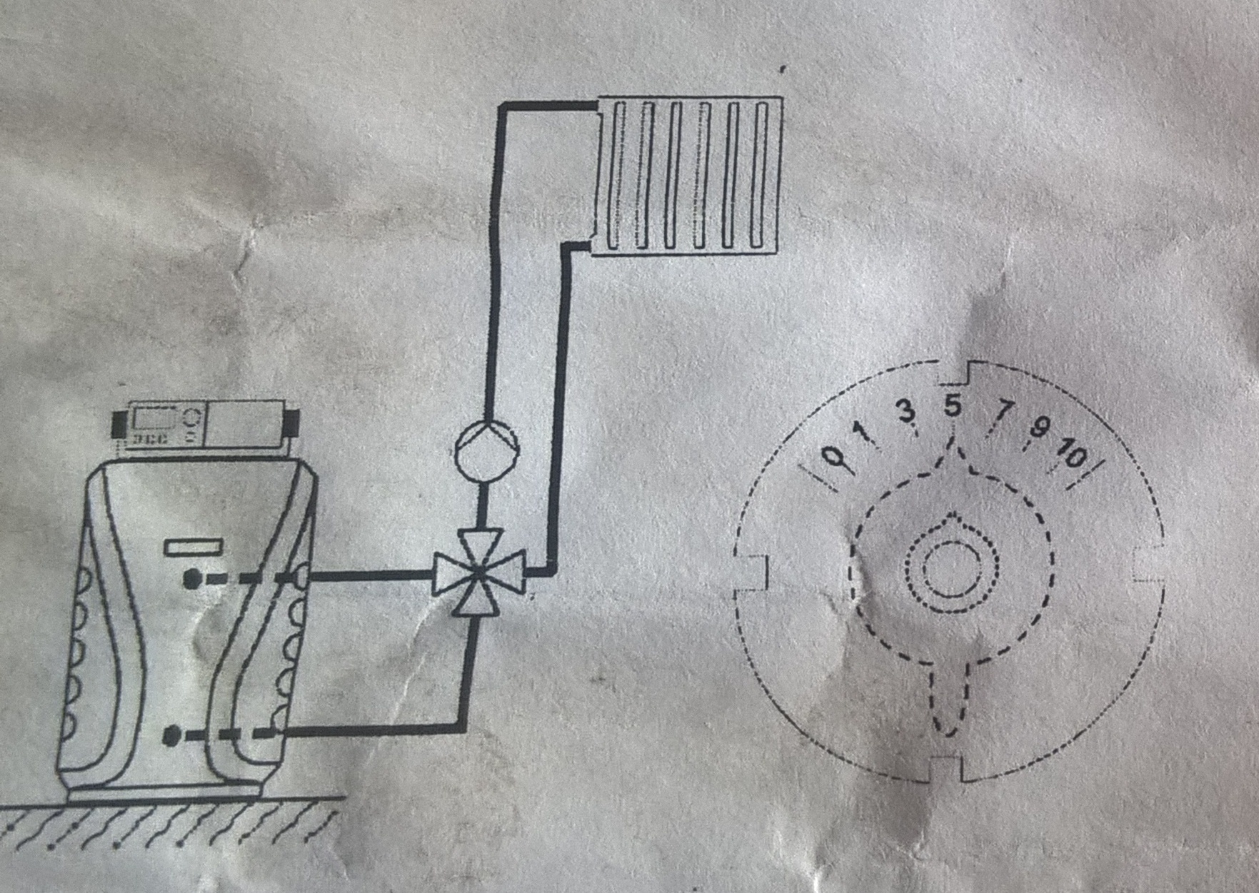

Ja se nikako rijesiti kondenza u Alfaplam grande Probao sam uci u servisne paramete da promjenim pocetak paljenja pumpe ali neznam kako.Tamo imaju dva pod menija ali neznam gdje da ukucam tu A09 sifru.,
Pokusavam inace sve moguce stvari da mijenjam izolovao sam dimovovod od kotla do dimljaka stalno mjenjam skalu na mjesajucem .
Seltron je rucni i ima skalu od jedan do deset i postavljen je kao na semi naslici u prilogu.Drzao sam ga na oko 4 i pri tome sve radi idealno (temp.na kotlu 72 odlazna 45 povratni vod kotla vruc)i tako sve do paljenja pumpe na 55 kada se momentalno rashladi povrat u kotao a poslije u komori dva prsta kondenza.
Sada eksperimentisem sa skalom na 6 i dobio sam manju kolicinu kondenza ali nemogu spustiti temperaturu u odlaznom vodu ispod 54.
Pokusavam malo podici i ostale parametre P4 a tem. kotla na 75 izgleda nesto nije uredu sa dimljakom fi20 izolovan i sa sentovima i u njemu ima kondenz, kao malo i u prikljucnom fi 8 metalnom dimljaku.Vani je malo i pretoplo 18 stepeni pa znam da i to doprinosi kondezu.
Sad probavam otvoriti betonski poklopac na dnu dimljaka ili treba biti sve zaptiveno? Ima li ko rjesenje.

Nije baš jasno kako je objašnjeno i kako je na slici. Da li unutar kotla postoji pumpa - pumpa u kotlovskom krugu? Koja pumpa se pali na 55C? Ako je to kotlovska onda je nema na slici pa zbunjuje. Ako se pali radijatorska na 55C, onda otkud polaz od 45C kad nema protoka vode?

Nema kotlovske pumpe . Kada
#4266
sinisasubic
sinisasubic's picture
Registrovan dana: 18/10/2016
Nema kotlovske pumpe . Kada se teperatura vode u kotlu popne na 55 C u tom se trenutku pali pumpa u radijatorskom krugu .Drzao sam rukom povrat(koji se kada se upali kotao vremenom postepeno zagrijavaod mjesajuceg prema ulazu u kotlao )ali kada se upali pumpa automatski rasladi povratna voda u kotao. Poslije odredenog vremena na termostatu odlaznog voda koji senalazi prije pumpe, pokazuje se 45 C sto mi odgovarau kuci a i u povrat normalno dode topla voda za koju neznam temperaturu.To je kada je na mjesajucem oko 4.

E sada je već jasnije. Kao prvo preporuka je da ugradite pumpu u kotlovki krug i to što je pre moguće. Takođe stavite termometre na sve četiri strane četvorokrakog mešnog ventila. Dok to ne uradite postavite termostat da uključuje postojeću radijatorsku pumpu na 67C. Targetirana temperatura u kotlu neka bude 80C. Mešni ventil je u idealnom položaju i ne dirajte ga sa 4, ako je baš vrelo i u radijatore ide temperatura vode preko 47C smanite ga na 3,5, odnosno 3. Polazna temperatura ka radijatorima meri se posle radijatorske pumpe. Sobni termostat neka isključuje kotao i pumpu istovremeno po dostizanju zadate temperature u referentnoj sobi. Na povratu u kotao morate uvek da imate 60C i više, idealno je 65C i više.
Čim se steknu finansijski uslovi treba ugraditi automatiku za mešni ventil. Kondenz mora da nestane.
P.S. Napominjem da će kod svakog hladnog starta dolaziti do oscilacija temperatura u sistemu dok se ne postigne tzv. temperaturni balans sistema.

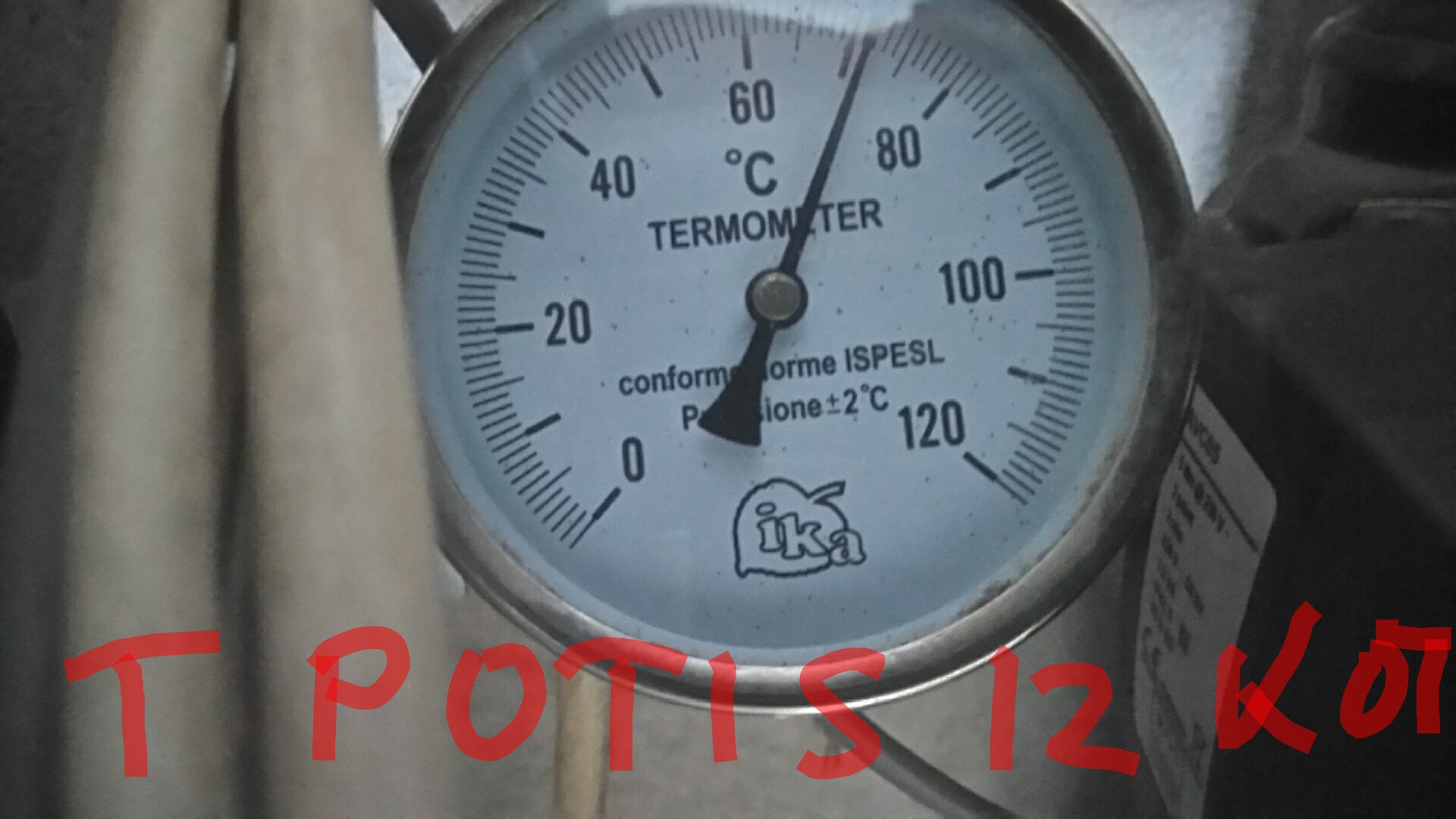

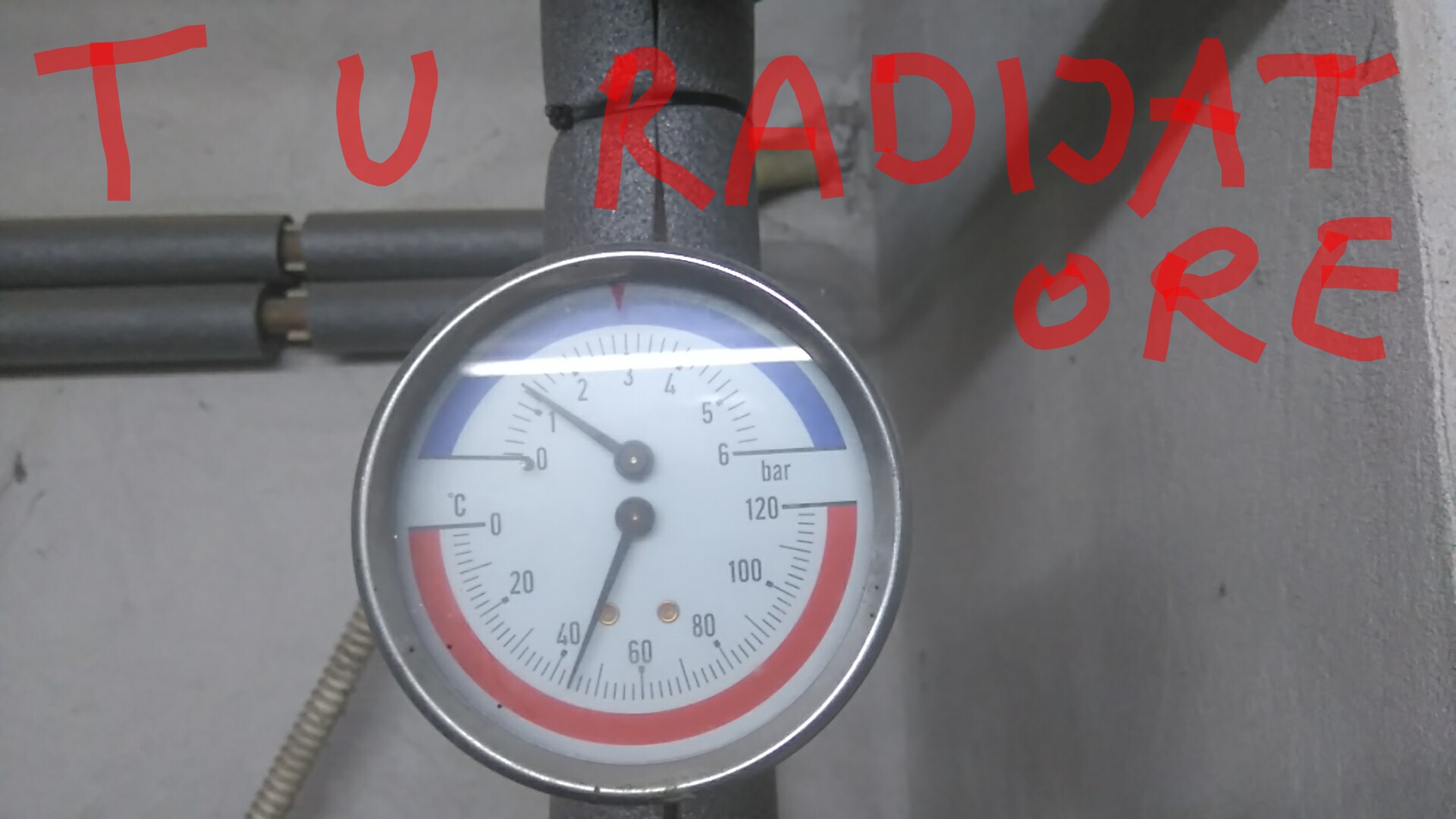

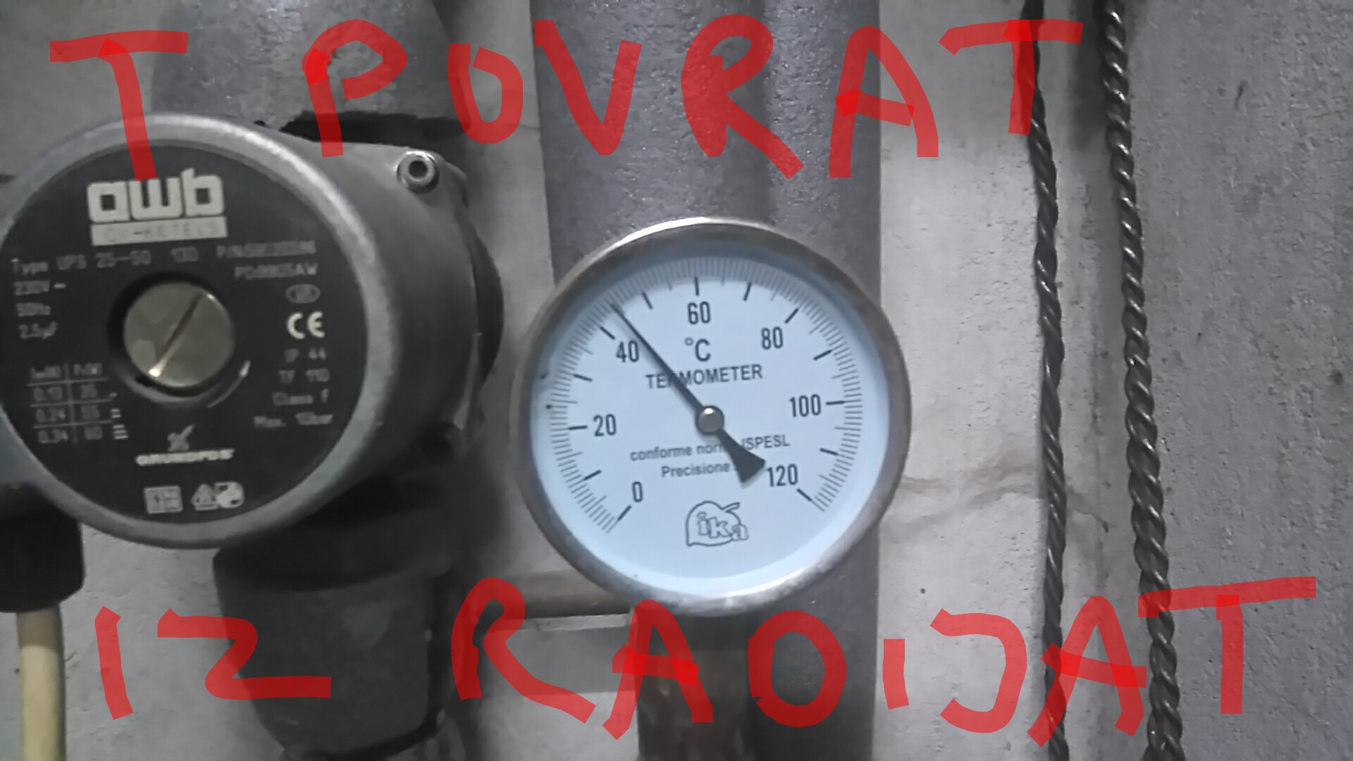

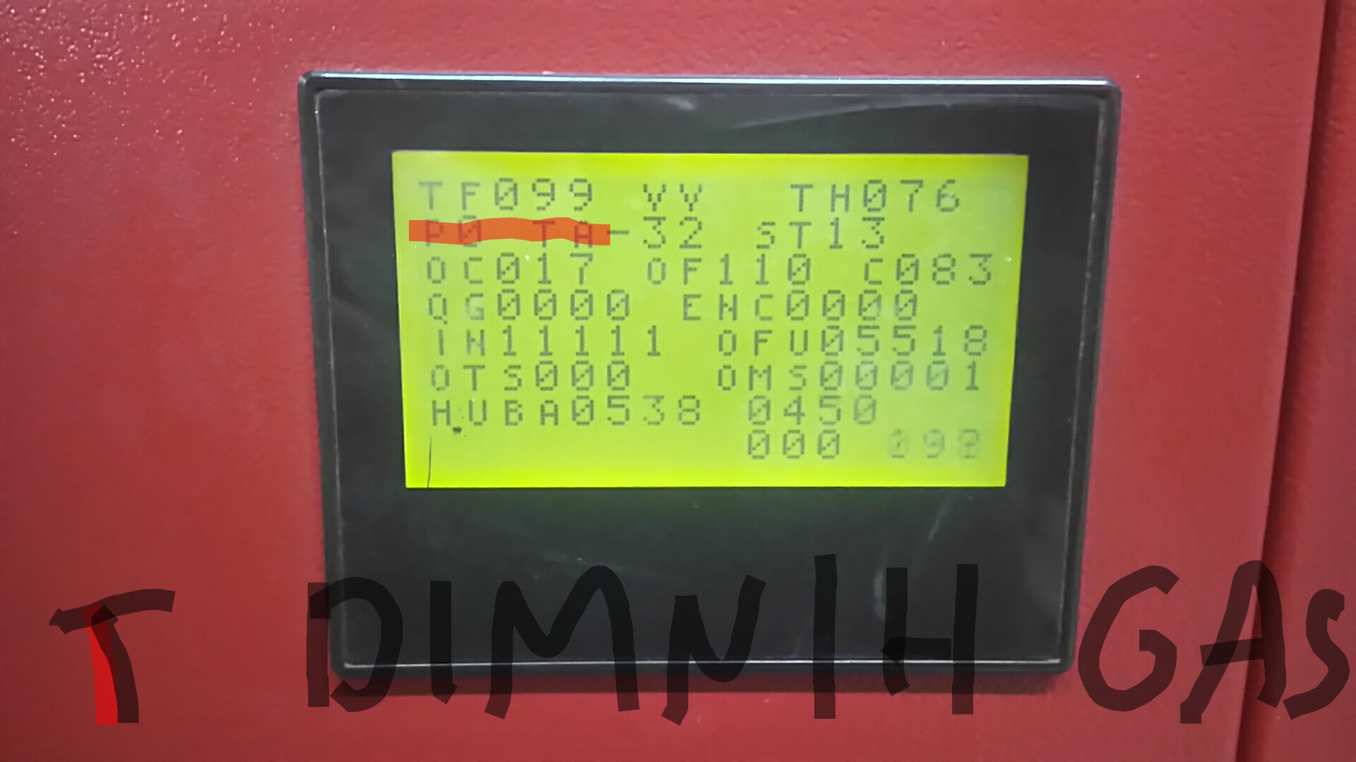

Onda najlakše da raskačite pumpu od kotla ,izolujete žice i priključite je direkt u struju da non stop radi pa tako probajte.
@boleeve : malo ilustracije temperatura Smile

Kako vidim sve temparature su idealne, kod mene je mislim to tesko postici posto mi je kotlovnica udaljena od kuce 15 metara a cijevi se spustaju oko metar u zemlju i ulaze u podrum pa je radijatorski krug veoma dugacak.
Kolika je tem. divnih gasova ako sam dobro skontao 99 .Mozda je tu neka caka posto je kod mene a i kod forumasa koji ima istu Alfa plam Grande pec znatno manja.
