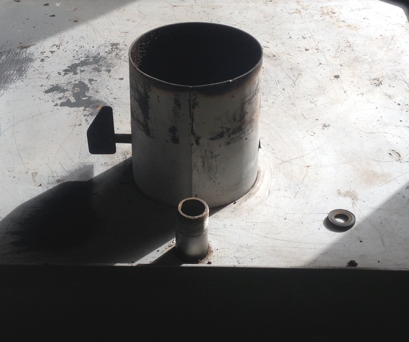

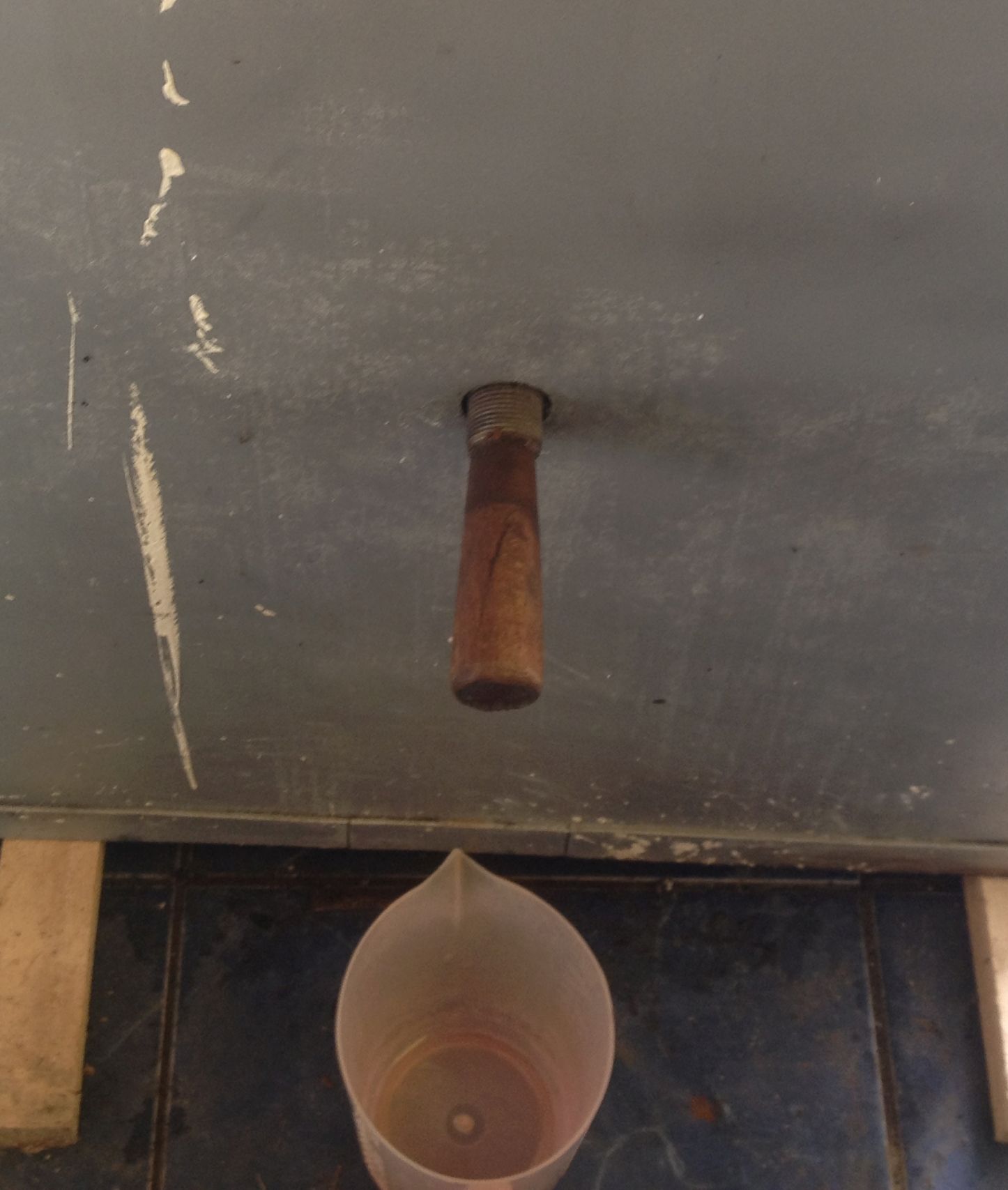

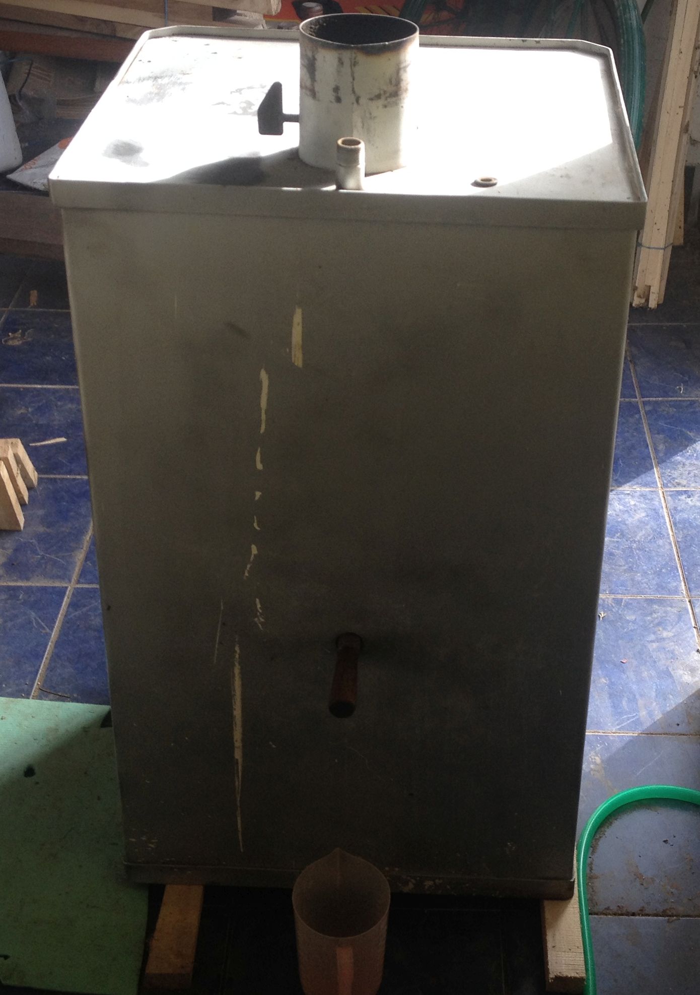

Daa li neko od kolega zna koji je ovo model Prity-ja sa kotlom,dacu podatke koje sam dobio.....
dimenzije 57x53x93
dimnjaca standardna fi117
colovni izlaz za vodu
staje 14,5L vode
E,sada na nekim nemackim sajtovima kazu da ima 10+5=15KW i 15+5=20KW
Ako neko moze da pomogne,bili bi mu jako zahvalni........
Unapred hvala
Radi se verovatno o seriji F ... koja se ne proizvodi više . Po iskustvima drugih loše su se pokazali .
MilenkoNs
MilenkoNs's picture
Registrovan dana: 08/06/2016
@tenzor
Jbg,ne znam,kazu ljudi da su se ugrejali na nju,oko 70m2,pitanje je koliko to kw ima,ako moze neko da utvrdi????
