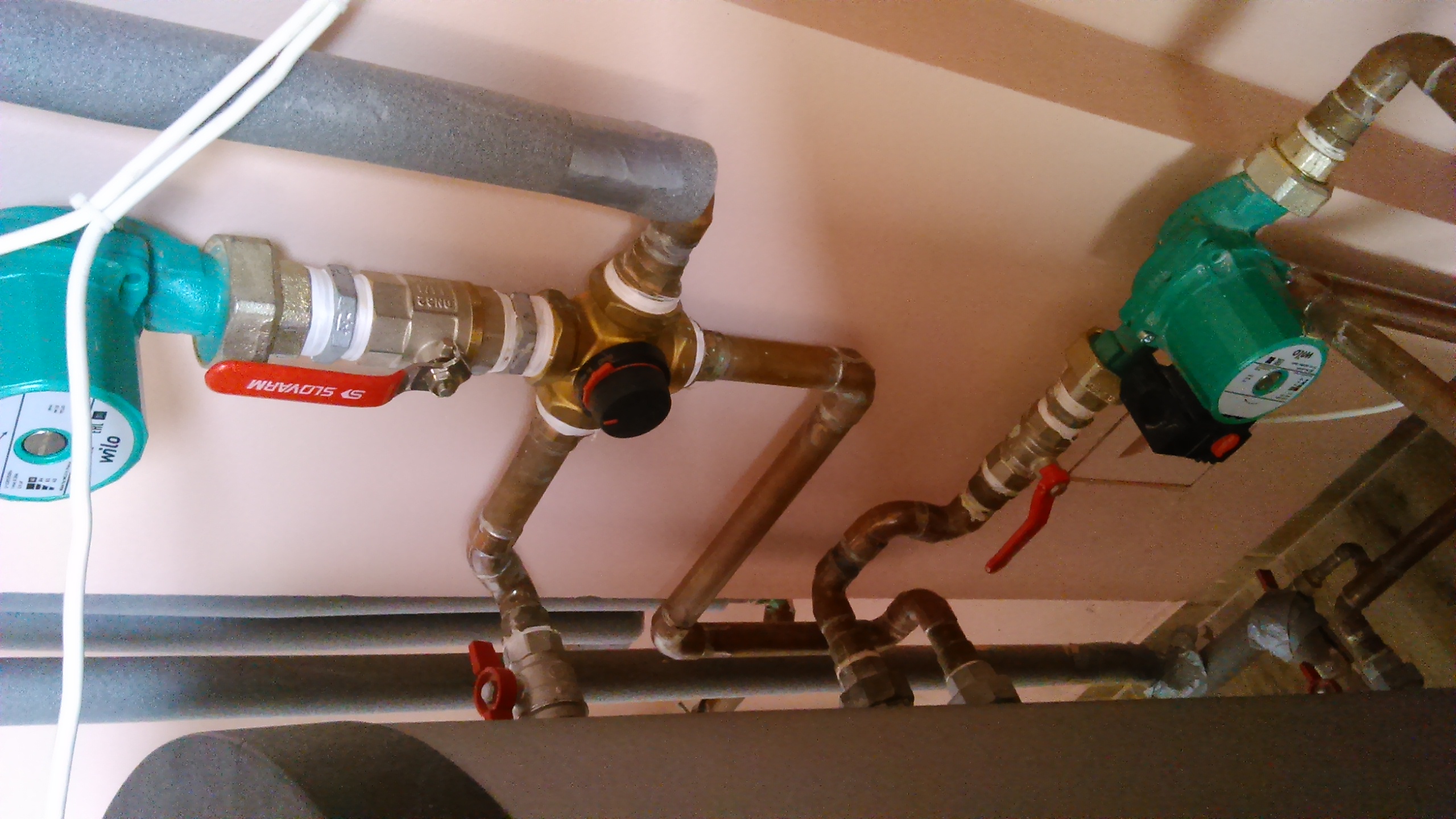

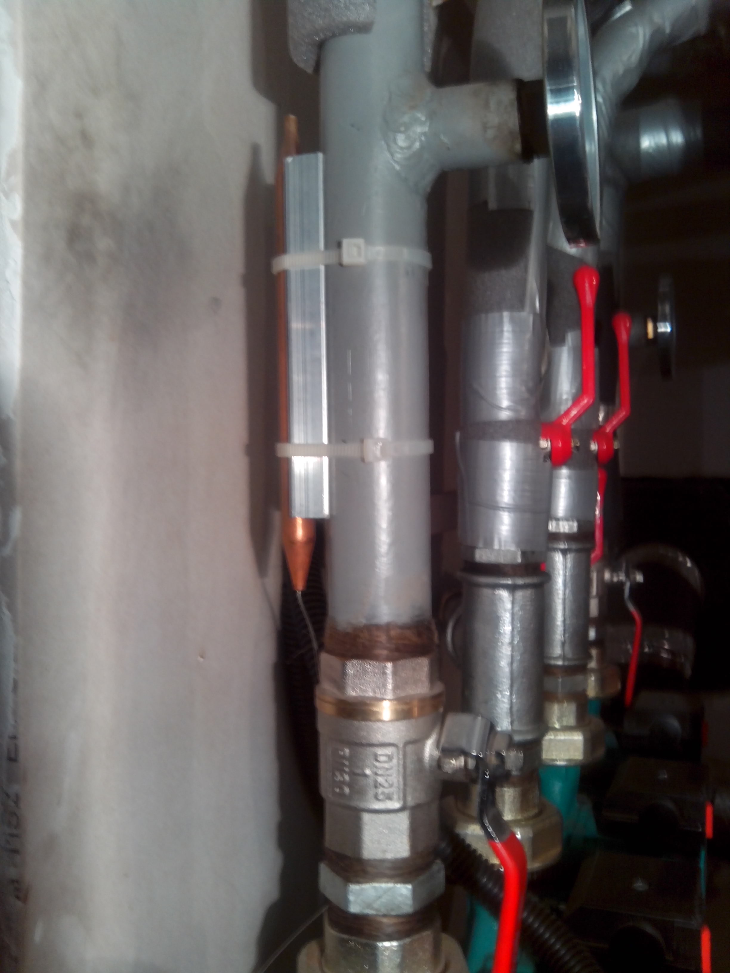

evo
#4028
dany
dany's picture
Registrovan dana: 07/02/2015
Ekspanziona posuda je od 35 litara,a rezervoar od 300 litara. Inace, imam kombinovano grejanje,podno + radijatorsko u susednom objektu.Znaci podno oko 100 m2 + radijatorsko oko 40 m2.Ova pumpa iznad rezervoara je za radijatorsko a ova uz zid iznad mesnog je za podno.

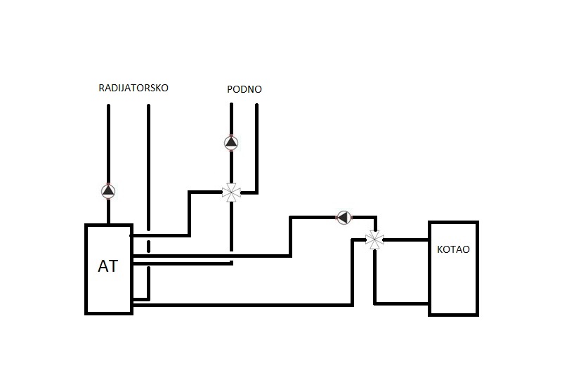

Ako sam dobro video sema kod
#4032
Goran Tosic
Goran Tosic's picture
Registrovan dana: 02/03/2016

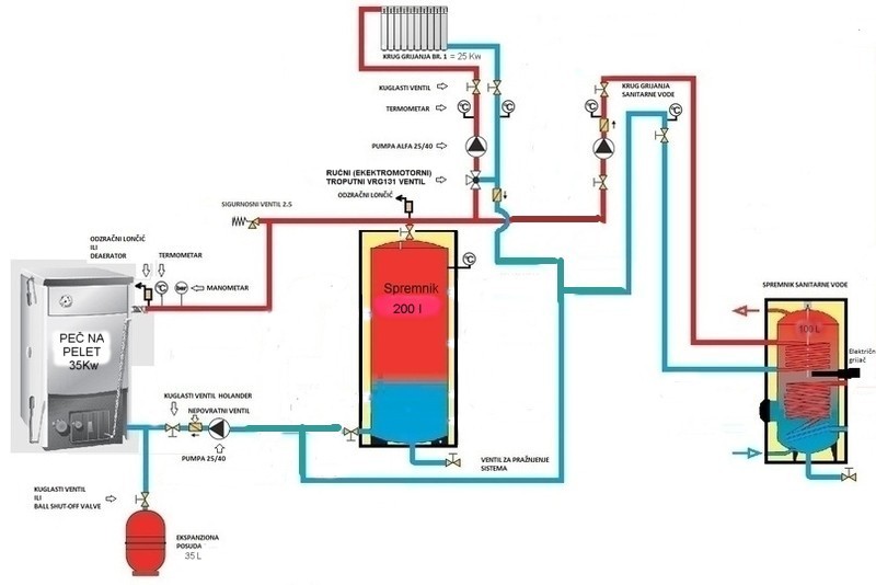

Ako sam dobro video sema kod Dany je :

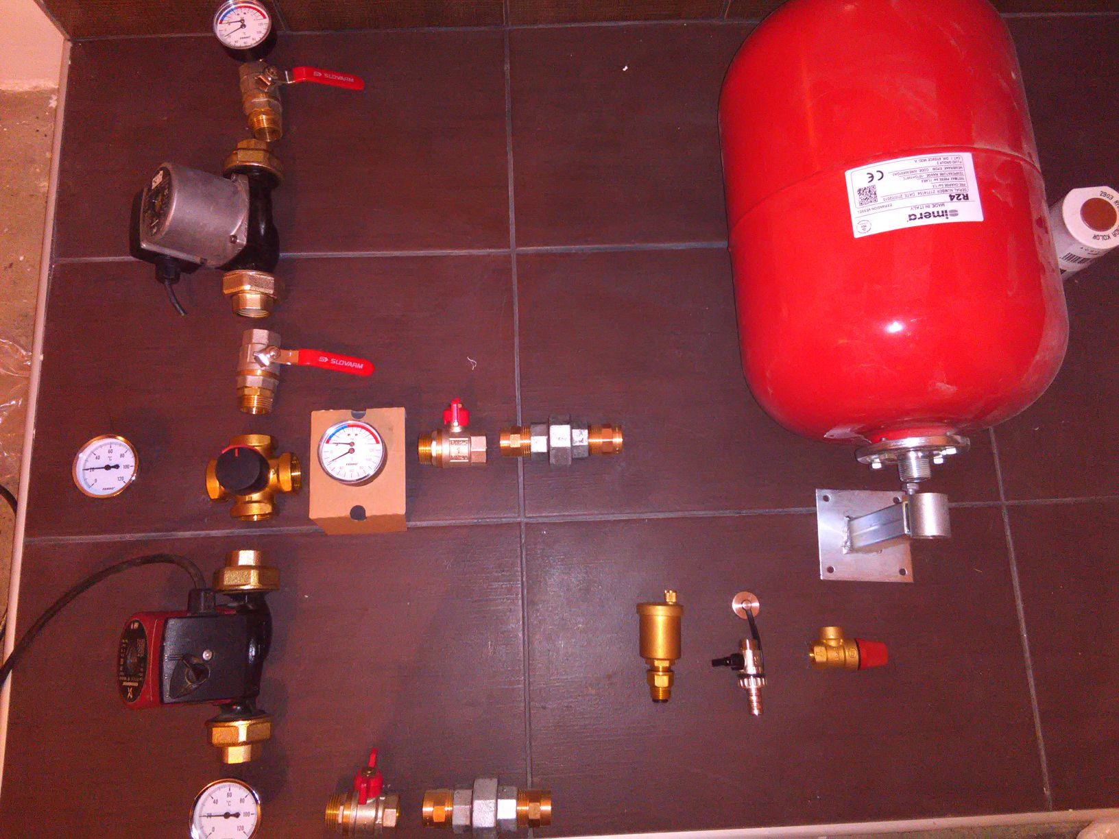

Moze pomoc i savet .
#4033
sasa-74
sasa-74's picture
Registrovan dana: 15/02/2014

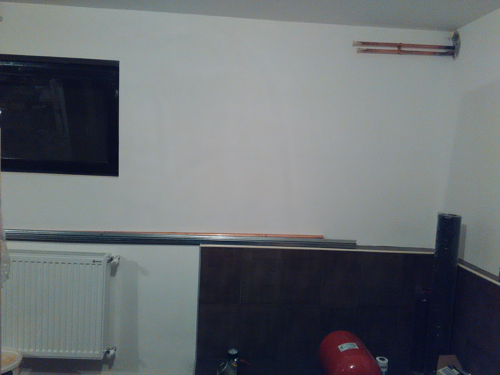

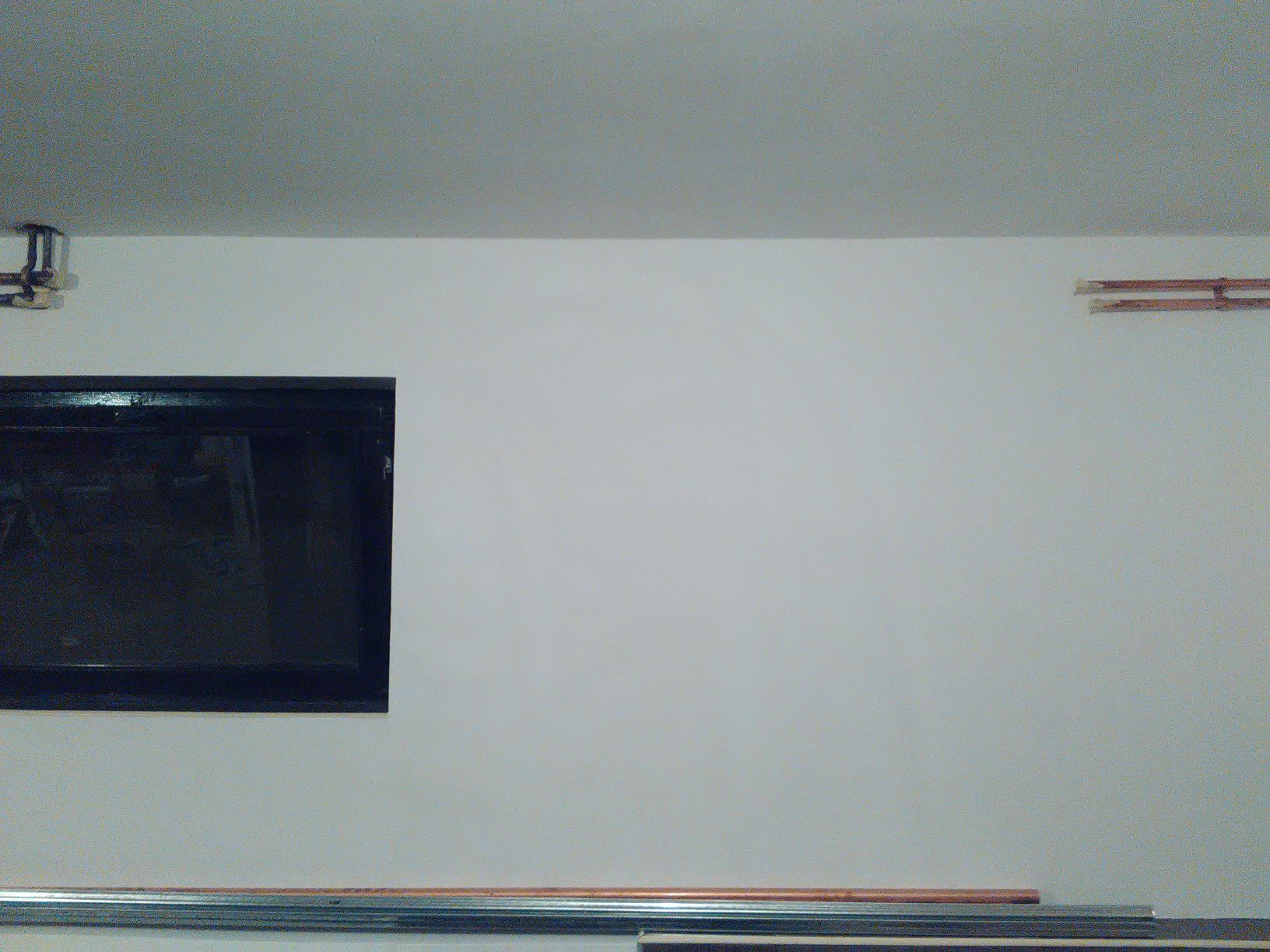

Moze pomoc i savet . Razvedena je instalacija po kuci i dosla u garazu gde ce da bude kotao (slika 1). kotao je toby 20 i stajace na plocicama ( slika 2 i 3 ) materijal koji imam je prikazan na slici 4. mozete li mi nacrtati tacno kako da povezem sve ove delove da to radi kako treba. kotao ide na tim plocicama a ekspanzija ide u desni cosak na tim plocicama.

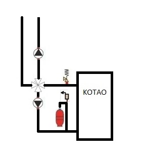

Odzracno lonce,eksp.posuda i
#4034
Goran Tosic
Odzracno lonce,eksp.posuda i sigurnosni,cini mi se,Boree rece da ide uz kotao.
Evo proste seme.

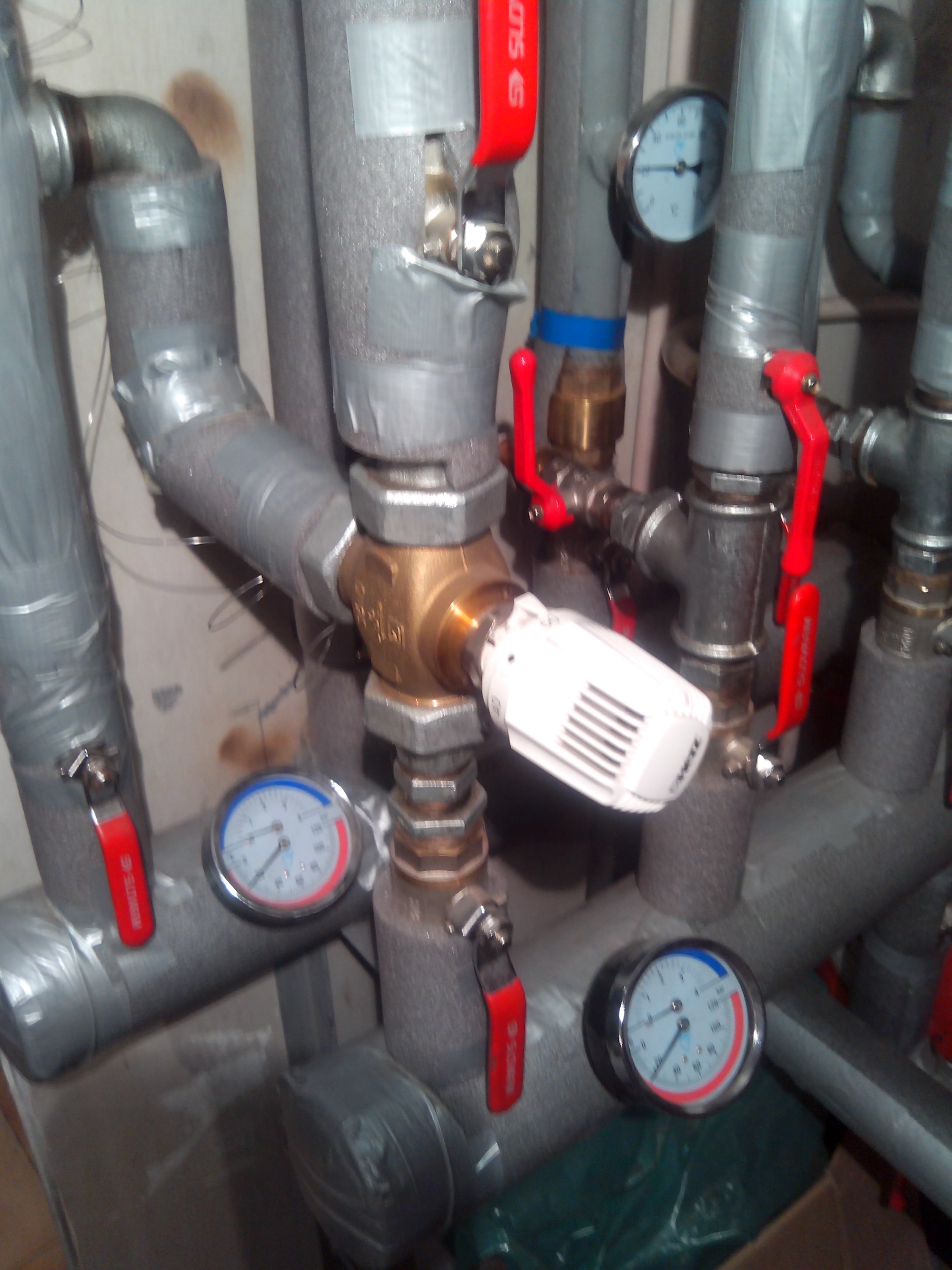

Dany Trokraki ventil za
#4050
1.salee
1.salee's picture
Registrovan dana: 18/10/2014
Dany
Trokraki ventil za termostatsko regulisanje :
http://www.etazgrejanje.com/katalog/trokraki-ventil-za-termostatsko-regu...
Termostatska glava sa nalegajućim senzorom :
http://www.etazgrejanje.com/katalog/termostatska-glava-sa-nalegajucim-se...
Ventil je isti i za pod i za radijator samo se gkave razlikuju i pogresio sam za radijator Herz proizvodi od 40-70 a za pod 20-50.
http://www.termovent.co.rs/gah-termostat.shtml
Verovatno ih imaju svuda samo pitaj telefonom.
Stavio sam i sliku da vidis kako to izglrda uzivo
