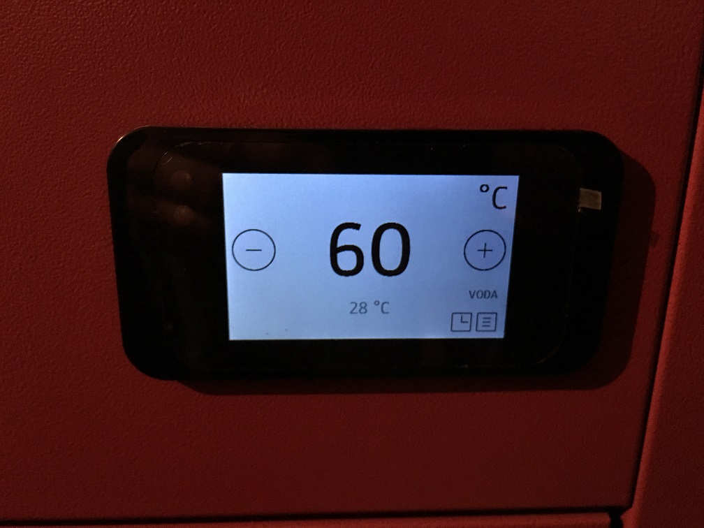

Postovani forumasi pozdravljam Vas,
pre desetak dana sam ugradio gorenavedeni kotao na pelet i u subotu je pusten u rad od strane ovlascenog servisera istoimene firme...
Naime, grejna povrsina koju pokrivam sa ovom peckom je oko 400m2. Prethodno sam koristio staedlerov kotao od 65KW koji je bio predimenzionisan za tu kvadraturu. Kuca mi je izolovana, na donjem spratu je PVC stolarija, a u potkrovlju je Veluks solarija tako da sa time nemam nikakvih problema sto se tice disipacije energije.
Problem sa kojim se susrecem je verovatno isti kao kod novopecenih vlasnika kotlova na pelet. Kako i Sta? Ako je neko ikako voljan da podeli iskustva samnom bio bih mu veoma zahvalan.
Ugradio sam i bezicni termostat (COTHERMO C7RF). Cudna strana cele price je sledeca: naime probao sam preko termostata da programiram dane u nedelji kada da se pali kotao na koliku temperaturu na koje vreme da menaj istu, itd..nece da radi tako kao sto sam programirao. Rucno sam na displeju kotla podesio tajmer da se pali u 05:00 i da se gasi u 16:00 i temperatura kotla da bude 60 C. Jutros se nije upalio sam iako je napolju bila temperatura 6C a u kuci je bilo tipa 18-19C. Otisao sam do kotla da ga upalim rucno. Podesena je temperatura na 60C...krenuo je u proces grejanje...paljenje...temperatura vode je dosla do 31C i odjednom je krenuo u mod hladjenje...i na kraju se ugasio. I tako par puta. I kad ukljucim termostat i kad je na manual modu tj. kada je termostat iskljucen masina se veoma cudno ponasa.
Molim Vas da ako nko moze da mi pojasni kako i sta da radim, kako da konfigurisem vremena i temperature paljenja i gasenja pre nego li potrosim T peleta na upoznavanje samog ponasanja kotla...
Hvala unapred na svim sugestijama.

Tajmer nije dobro podešen, tj
#4114
Tajmer nije dobro podešen, tj ako ti je ručno upalio i odmah krenuo u gašenje onda je bio u auto modu al tajmer nije dozvolio paljenje kotla. Kod novih elektronika je malo komplikovanije nameštanje , ako nisi dobio sa kotlom uputstvo onda skini sa njihove stranice i prouči malo.
Jel imaš ugrađen mešni? Ako da onda povećaj t kotla na bar 75c, msm to bi trebalo i ovako i onako...

Imam ugradjen mesni ventil
#4115
bohab
bohab's picture
Registrovan dana: 11/10/2016
Imam ugradjen mesni ventil koji je manuelni i nije klasican kao ovi sto se danas kupiju...Majstor (prijatelj) koji mi je to ugradjivao mi je rekao da su ovi novi****, nego da ce on da mi ugradi jedan koji je malko stariji ali je zato nezaj***v. Slikacu poslepodne pa cu postaviti sliku.A tajmer je kao na slici koju sam okacio. I kada je na rezimu auto odnosno M/A onda se kotlom rukovodi preko njega. Kada je ukljucen i M tj kada svetle i narandzasta i zelena lampica onda je kao iskljucen ili u polu automatskom modu... Ma totalno ludilo. Podesio sam programe kao iz uputstva ali i dalje ne slusa.

Al ako će ti već raditi po
#4116
Al ako će ti već raditi po tajmeru zašto ne koristiš kotlovski, ovo je samo dodatna komplikacija. S obzirom da ti je kotao 50kw tamo ide i momački mešni, bar 6/4" i ti su sa ručkom. Al ako slikaš ajde molim te slikaj i pepeljaru, još je nisam video a kažu da je ooogromna Smile
Jel imaš novu elektroniku ?

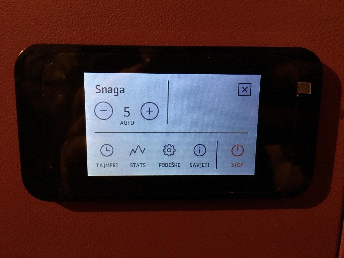

Hteo bih ja da mi radi po
#4117
bohab
bohab's picture
Hteo bih ja da mi radi po temperaturi u kuci (atmosferskoj) a ne temperaturi vode u kotlu ...za sada sam primoran da koristim tajmer na kotlu. jeste mesni ventil je poveci i sa ruckom je... Serviser koji je pustao kotao u rad je rekao ovde nema mesnog ventila kada je gledao dok mu nisam pokazao da je malo priglup i pokazao mu...njegovo cudjenje je "sta ce ovde vodovodski ventil"..XA XA XA XA..tako da da ...mesni ventil jeste veci.
Slikacu i pepeljaru, a da imam i novu elektroniku.

Na starim elektronikama je
#4118
Na starim elektronikama je bila opcija da šta će upravljati kotlom ,znači moralo se "reći" kotlu da će njim upravljati spoljni termostat, na novima još ne znam kako to ide, možda je u tome caka,možda...

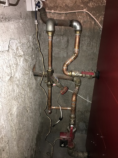

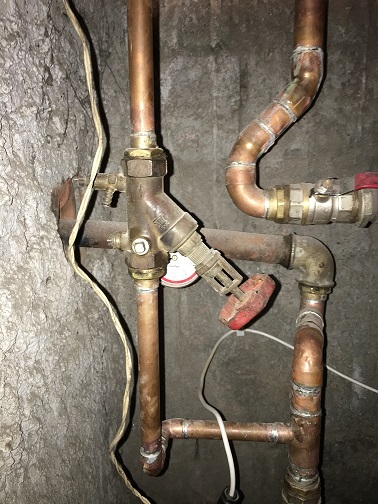

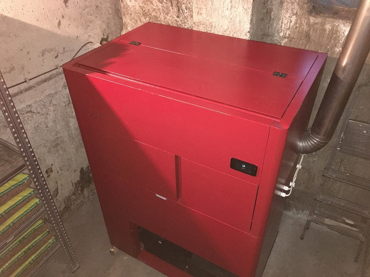

Kao sto rekoh juce, evo par
#4127
bohab
bohab's picture
Kao sto rekoh juce, evo par slika TOBY 50-ice sa mesnim ventilom....

Đe je mešni? Sa one strane
#4128
Ovo je mešni? Ja u životu nisam video ovako nešto Smile

Nema tu mesnog ventila,samo
#4130
Goran Tosic
Goran Tosic's picture
Registrovan dana: 02/03/2016
Nema tu mesnog ventila,samo je ugao slikanja los.
Prilicno je skup to kotao da nebi bio nikako zasticen.Kolko vidim ogoljen je do bola!!!

Bohab, velika je greota za
#4133
Bohab, velika je greota za kotao kao Vaš da bude tako "siromašno" opremljen. Vi nemate mešni ventil već toplu kratku vezu. Da je Vaš prijatelj prilikom montaže barem termomanometar koji se vidi iza tog ventila premestio da bude posle kratke veze. Onda bi barem mogli i da prema njemu štelujete temperaturu povratne vode u kotao. Ovako njime merite povrat iz sistema a ne koja temperatura vode ulazi u kotao. Cirkulaciona pumpa nema uzemljenje u pozadini neki "slepi" kabal je okačen o cevi.... Ima ovde i stručnijih pa će bolje prokomentarisati Vaš slučaj. Da sam na vašem mestu ja nebi imao bezgranično poverenje u prijatelja koji vam je sve ovo povezivao.

Histerezis slazem se sa Vama,
#4134
bohab
bohab's picture
Histerezis slazem se sa Vama, moracu da ga privedem i da odradim to kako bog zapoveda. Kabl koji je okacen o cev je kabl koji ide od kotla do cirkulacione pumpe. Posto mi na pumpi ne rade dve brzine od tri direktno sam je vezao na struju kako bi radila non stop.Posto dok je bila vezana na kotao( a kotao je pali na 40 - 45C) poslednji radijatori u nizu su mi bili hladni. Ovako su bar oni topli kad ona radi non stop. Dok ne zamenim pumpu novom radi ovako.
Mada diferencijalni kosi ventil koji mi je ugradio zapravo i sluzi (ima ulogu mesnog ventila) koliko mi je objasnio. Isti princip mesanja povratne tople vode kako vec.Samo sto moram rucno da regulisem koliko i sta...
Koliko sam ga shvatio to je stari ji ventil koji se ranije koristio za to zasta se danas koriste mesni ventili...
Ima li neko preporuku neku koji mesni ventil da kupim pa da ga ugradim sto pre dok ne pocne jos hladnije vreme.

Esbe ,ivar ,koji Vam
#4135
Esbe ,ivar ,koji Vam jeftiniji, oba su dobra.

@bohab ovde možete pogledati
#4136
@bohab
ovde možete pogledati kako to treba da izgleda ...
