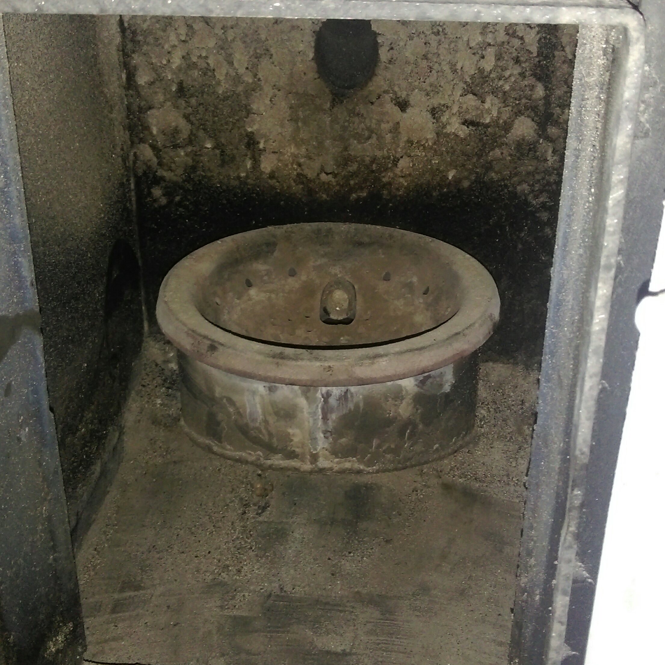

Alfa grande 28kw mnogo dimi...pomoc
#3594
Lune2706
Lune2706's picture
Registrovan dana: 23/03/2016
Pozdrav svima...
Kotao alfa grande 28kw ugradjen prosle godine. Grejem oko 180 m2,dva sprata kuce. Prikacen na montazni odzak. Zbog velike kondezacije u istom pre 2 meseca sam otkacio dimne cevi iz odzaka i izbacio ih napolje iz kotlarnico na oko 2m visine. Ali opet ima mnogo dima kao da lozim drva i ugalj. Probao pelet vise proizvodjaca,ista se desava. Ugradjen četvorokraki ventil. Potrosnja peleta od septembra do sada 3,5t. Podesena voda u kotlu 70s,na termostatu u kuci danju 22s,nocu 17s.Proba i sa podesavanjem snage kotla od 3 do 5,isto Ako moze savet.

Dimnjak mora biti izolovan
#3595
Dimnjak mora biti izolovan ,dok god je napolju hladno a u njemu toplo biće kondenzacije, za dim predpostavljam da je ventilator slab tj da nema dovoljno obrtaja pa je i sagorevanje loše, kakvo je ložište? Možete i da uslikate pa da vidimo...

Slika lozista
#3596
Lune2706
Lune2706's picture
Slika lozista
Wed, 23/03/2016 - 23:09
Malčice bi trebalo pojačati
#3597
Malčice bi trebalo pojačati ventilator, nego mene više brine ona kondenzacija dole, jel ovaj kotao ima pumpu u sebi? Čitam uputstvo pa piše da ima a posle vidim da nema, to bi dobro došlo u kotlovskom krugu, kolika t se vraća u kotao iz mešnog ?

Ne mogu da pristupim tim
#3598
Lune2706
Lune2706's picture
Ne mogu da pristupim tim podesavanjima ili ne znam,vezano za ventilator. Nema pumpu u sebi. Podesio sam da u sistem ide oko 70% a u kotao 30%. Ne meri t u povratnom vodu.
