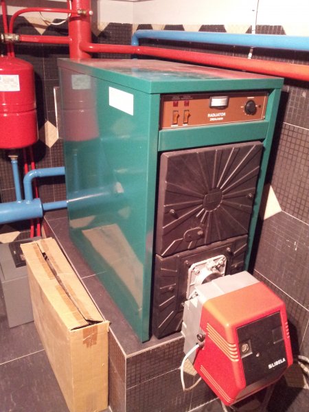

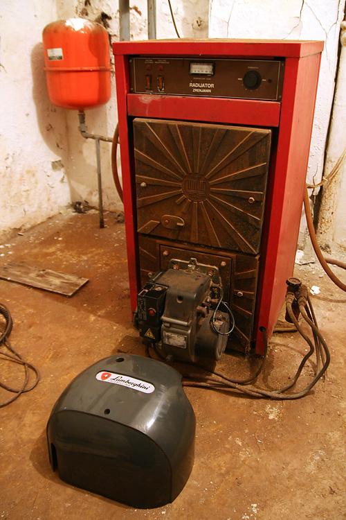

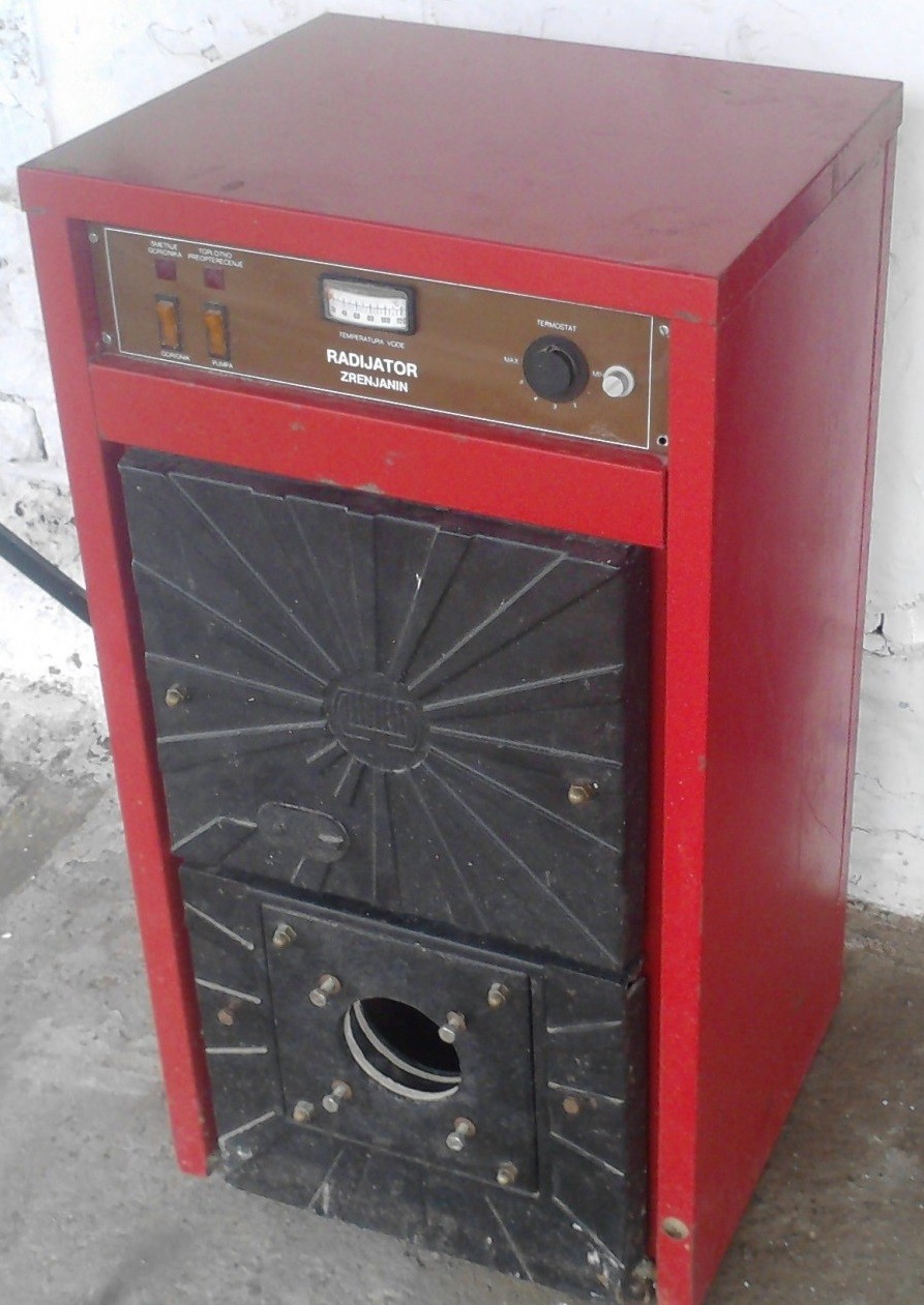

Imam kotao kao na slici dole... Slike su sa neta, ali mislim da je isti kao ovaj zeleni, samo je crvene boje. U pitanju je kotao Zrenjanin radijator. Na njemu je postavljen gasni gorionik od 22 do nekih 65kw... Od prilike mislim da je taj raspon snage gorionika na gas. Skinut je sa instalacije, jer je ubacen manja bereta, od 18 kw i za 80 kvadrata je ekstra... Onaj je bio predimenzionisan...
E sada, zamisao je da u taj kotao, ubacim gorionik na pelet i da to povezem na ovaj moj sistem... Sta mislite, da li taj kotao moze to da izdrzi? Mislim da mi ne bi trebao gorionik veci od 35 kw... Ipak, taj kotao je projektovan za gorionike na gas i loz ulje... Pa mislim da bi valjda mogao i na pelet da funkcionise... Inace, kotao je u ekstra stanju...

alek.petro
alek.petro's picture
Registrovan dana: 11/04/2012
na tom kotlu broj glidova ti odredjuje snagu kotla-ima ih sa 3-4-5-7i 9 u serijskoj proizvodnji mada se moze namontiati koliko hoces-jedan glid ti je otprilike ako se dobro secam 7 kw kod starijih a 7.5 kod novih pa prebroj ih i znaces snagu-kad rade na gas i naftu znaju da rade i u malom nadpritisku sto bi za gorionik na pelet mozda bio problem mada neki mi se hvale da su prezadovoljni koko funkcionisu na pelet-dobra osobina gusa je da ti ga grejes na jednom mestu a on tu temperaturu ravnomerno raznosi po celoj masi sto je podiglo jako puno iskoriscenost tog kotla-sto se snage gorionika tice nebih da ti predlazem jer moje misljenje se razlikuje a i nisam pitao te sto se hvale koji je odnos snaga kotla i gorionika kod njih
OtoLeoBenHaker
OtoLeoBenHaker's picture
Registrovan dana: 10/01/2014
Ok, skontao sam to.. Znaci prebrojim broj tih glidova i pomnozim sa 7 i dobijem od koliko je kilovata kotao. Al kazem ti, mislim da je iste velicine kao taj zeleni na gornjoj slici...
Interesuje me samo da li ce biti problem ako je recimo kotao od 50kw a gorionik za pelet od 35kw? Da li ce tako kotao da gubi neko iskoriscenje ili to mu nista ne smeta?
A koje je tvoje misljenje sto se tice snage gorionika? Cisto ovako pitam...

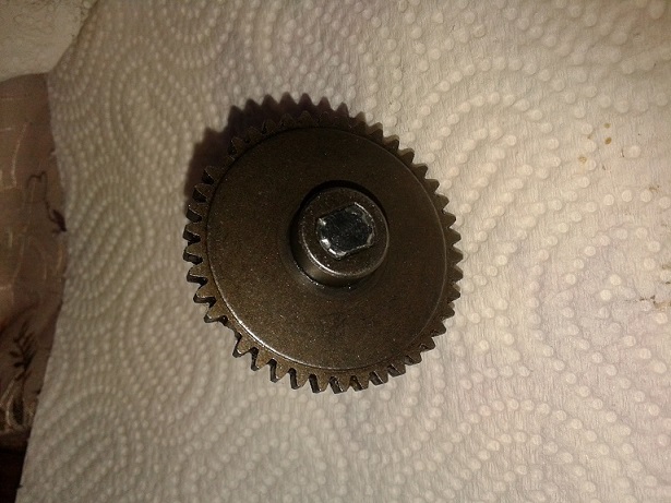

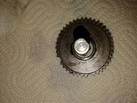

PROBLEM! Dođem kući s posla- hladni radijatori. Neuspešno paljenje. Probam opet, neće. Jutros napunjen rezervoar, pun. U piksli tek neko zrno peleta. Ne čujem da pelet upada u pikslu, a motor periodično radi. Zovem servisera, ispraznim celo spremište, čovek dođe i skine motor, otvori reduktor i vidim da je su zadnjem prenosniku, najvećem, polomljena dva zupca. Pomagajte. Motor sa reduktorom je preko 15.000 dinara. To čovek, iako je čisto mehanički deo smatra elektro opremom (!!!!!), tako da garanciju nemam. Sutra ću zvati fabriku, možda budu ljubazni i pošalju rezervni deo, a možda i ne. U peletu nisam našla ništa što bi eventualno ukočilo puž, pa stvorilo takav napon i takvu silu da slomi dva zupca. Probaću da nakačim slike. Bore, daj da čujem tvoj savet. Bio mi i jedan drug koji će probati sutra da odnese kod nekog majstora da napravi taj deo, možda uspemo... Smile

Kako nema garanciju? Koliko je star kotao?
https://www.kupujemprodajem.com/Puzni-mehanizam-sa-reduktorom-za-pelet-2...
aslservis
aslservis's picture
Registrovan dana: 12/08/2014
To se zna desavati da pukne koji zub... Koliko je star kotao? Ako nema pune dve godine onda je i to u garanciji. Da li je bio serviser iz fabrike?
jugordana
jugordana's picture
Registrovan dana: 09/09/2014
Kotao je kupljen u oktobru 2014. Na garanciji piše lepo 5 godina za kazan, a dve za automatiku i električne delove. Bio je "ovlašćeni" serviser. On tvrdi da je zupčanik elektro deo! Da li da seckam diplomu makazicama za nokte ili ne, pitam se? Serviser iz fabrike nije bio, Šimanovci su od Negotina dovoljno daleko. Tek sutra ujutru zovem fabriku. Da vidim šta će mi ni reći. Ovlašćeni serviser je rekao da samo može da mi proda deo, komplatan, sa motorom...cenu sam navela gore Sad
Na svu sreću pa nije onaj minus od pre desetak dana, ovde je išlo i do -20! Sad se grejem na klimu. Ako potraje ova popravka, moraću da se evakuišem Smile

jugordana
jugordana's picture
Videla sam, hvala ti, sutra ću morati da rešim, mada se iskreno nadam da to može i da se napravi. Moj kotao ima oko 2700h rada.

aslservis
aslservis's picture
Vama garancija jos traje na elektricne delove tako da ce to zameniti u garanciji a ovaj je hteo da zaradi sa strane izgleda...
