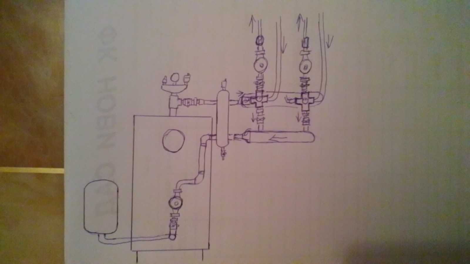

Hidraulicna skretnica u sistemu
#3523
Mladen SamSvojM...
Registrovan dana: 14/05/2015
Evo primera za postavljanje hidraulicne skretnice u sistem.
https://www.youtube.com/watch?v=qTm2Y6h-aH8
  • image-72c44c135c0d56a77591a99b6118791b9f0872b5c72bbec63402bd4f03c6a8c8-v.jpg
Grejanje SamSvojMajstor
Sat, 13/02/2016 - 10:56
Hidraulična skretnica je
#3524
zmajdin
zmajdin's picture
Registrovan dana: 12/01/2012
Hidraulična skretnica je potrebna ako su u sistemu trokraki mešni ventili, sa četvoroktakima nije.

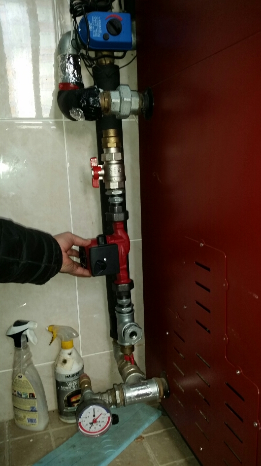

Da se nadovezem na ovu
#3525
ironmaiden
ironmaiden's picture
Registrovan dana: 25/09/2014
Da se nadovezem na ovu diskusiju. Na slici je skalamerija koju planiram ugraditi u kotlovskom krugu izmedju 4k mjesnog i kotla. Kotlovska pumpa je grundgos ups25-40, skoro upola slabija od one u radijatorskom (imp ghn 32-70), ali radice posao u kotlovskom krugu. Javljam iskustva po pustanju u rad.
Sat, 13/02/2016 - 16:12
Radiće , smanji je skroz na 1
#3526
Radiće , smanji je skroz na 1 brzinu, mene je kavitacija zezala ako brže radi.

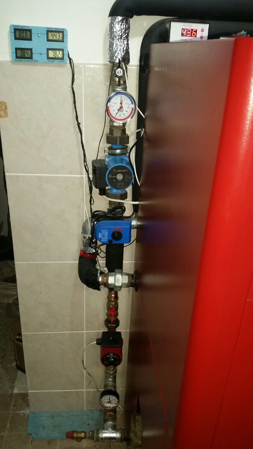

Konacno ugradjena kotlovska
#3540
ironmaiden
Konacno ugradjena kotlovska pumpa. I naravno, vidna pozitivna razlika u odnosu na prije. Sada je razlika izmedju temp.kotla i povrata samo 2 do 3 stepena u odnosu na prethodnih 25 do 30. Sondu jos nisam stavio na povratni vod, ali i ovako odlicno radi pri startu. Kotlovsku pumpu startuje elektronika kotla na 45, a radijatorsku trmrglt na 65. Sve preporuke i sa moje strane za ugradnju kotlovske pumpe. Hvala Zmajdinu, Mladenu i Boreeu na podsticaju za ovu intervenciju.
Thu, 18/02/2016 - 16:33
Nemoj ni stavljati na
#3541
Nemoj ni stavljati na povratni vod ,probao sam i nije to to, to je za elektropogone sa 3 sonde. I ovako radi dobro, u stvari odlično!
