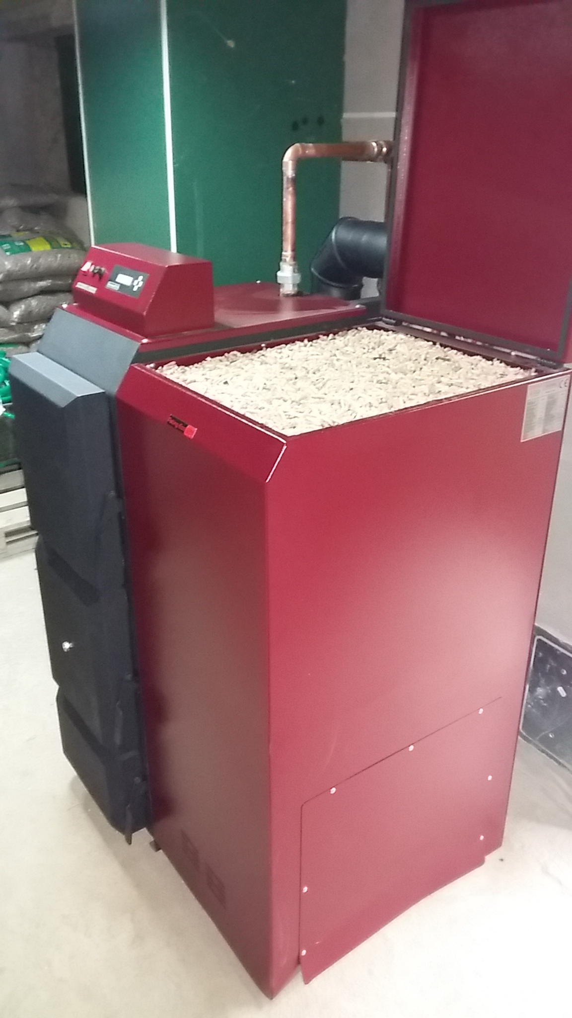

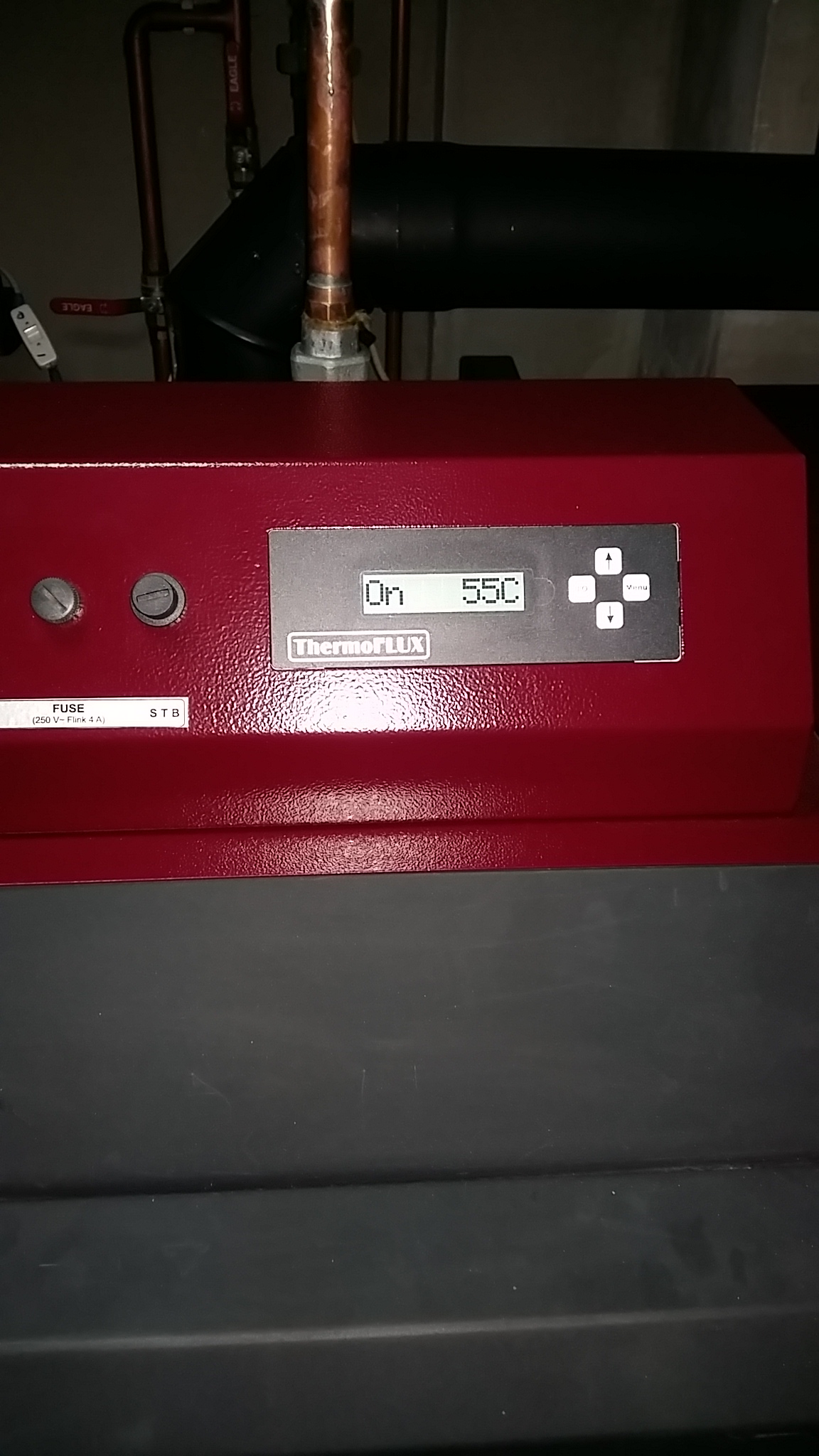

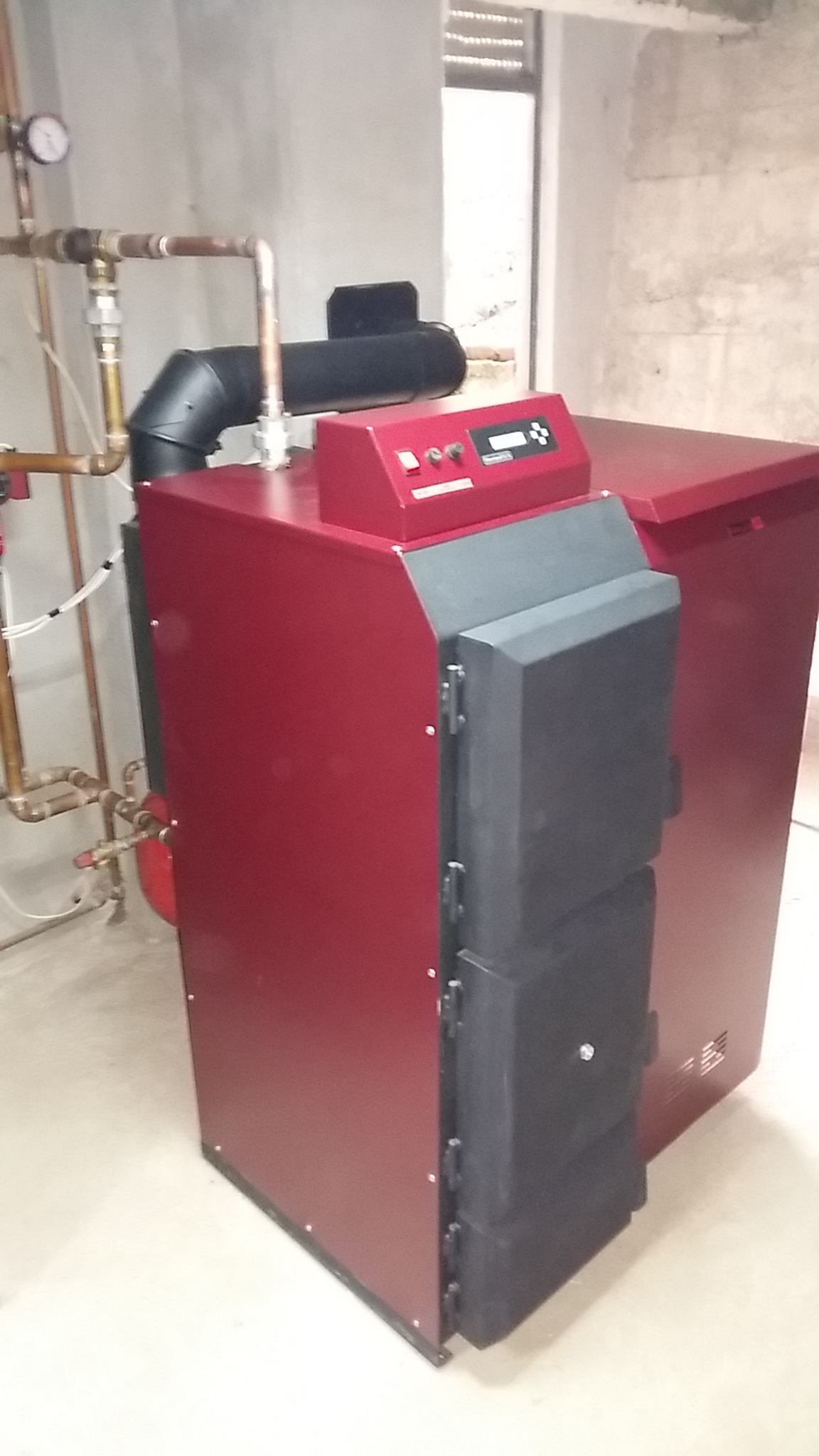

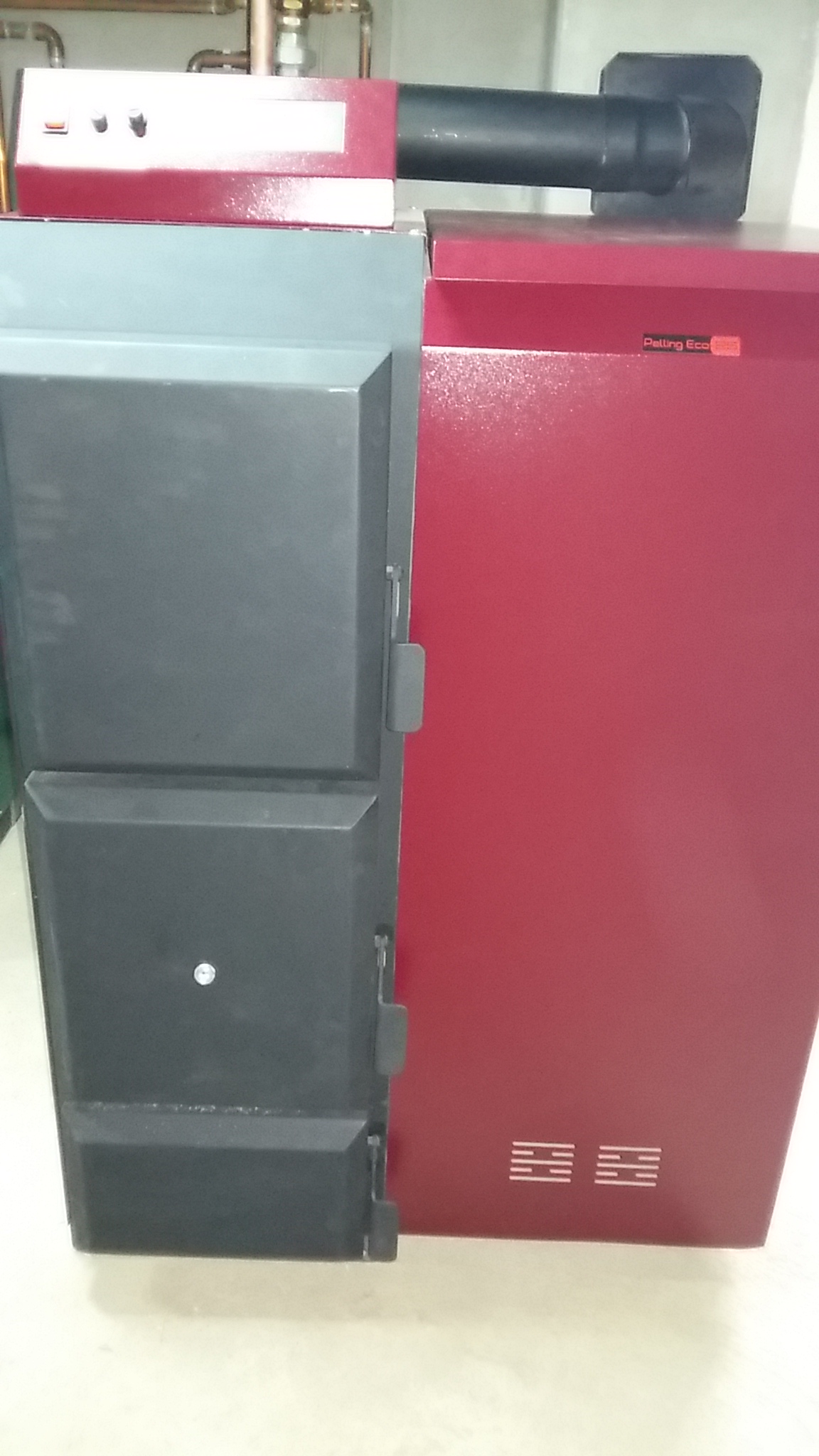

"Ponovo radi bioskop, ponovo radi bioskop..." Danas poceo sa radom Termoflux eco pelling 25. Juce prodat CM, namontiran novi kotao, jutros dosao serviser i pustio u rad. Prvi utisci su jako pozitivni. Sasvim solidan kotao rekao bih. Dosta pristupacan za odrzavanje i ciscenje, elektronika jako prosta i za samo par minuta sam usao u stos, nije velikih gabarita, lijepo radi nema buke (samo elektromagnetna sklopa koju je serviser postavio malo zuji i cuje se kad iskopca), sve u svemu pozitivni utisci, a za dalje cemo vidjeti.
Nacin rada je postavio: modulacija (umjesto konstantan rad), temperaturu u kotlu je bio podesio na 60C, pa je na moje insistiranje podigao na 65C, vrijeme rada od 07-21h (posto unutarnja temp. nocu ne pada nikad ispod 18-19C) i ostalo je ostavio sve fabricke vrijednosti. Podpritisak je oko 55 paskala na vecoj temperaturi rada. Dosta brzo dostigne temperaturu 55C kada se pale pumpe, nastavi da radi i dalje, temperatura bude oko 60-65C, sobni termostat postigne zadanih 23C, gase se pumpe, kotao radi do 70C i onda se gasi i on. Vec je za 6-7h rada nekoliko puta se gasio. Ono sto me malo zbunjuje je kad udjem u postavke rada, uvjek je na snazi 9-10, a kad sobni termostat postigne temperaturu kotao se skroz ugasi (ne smanji plamen i ne predje u modulaciju ili je to-to). Ako neko nesto ima dodati na ove postavke rado cu primiti savjet, pozdrav...

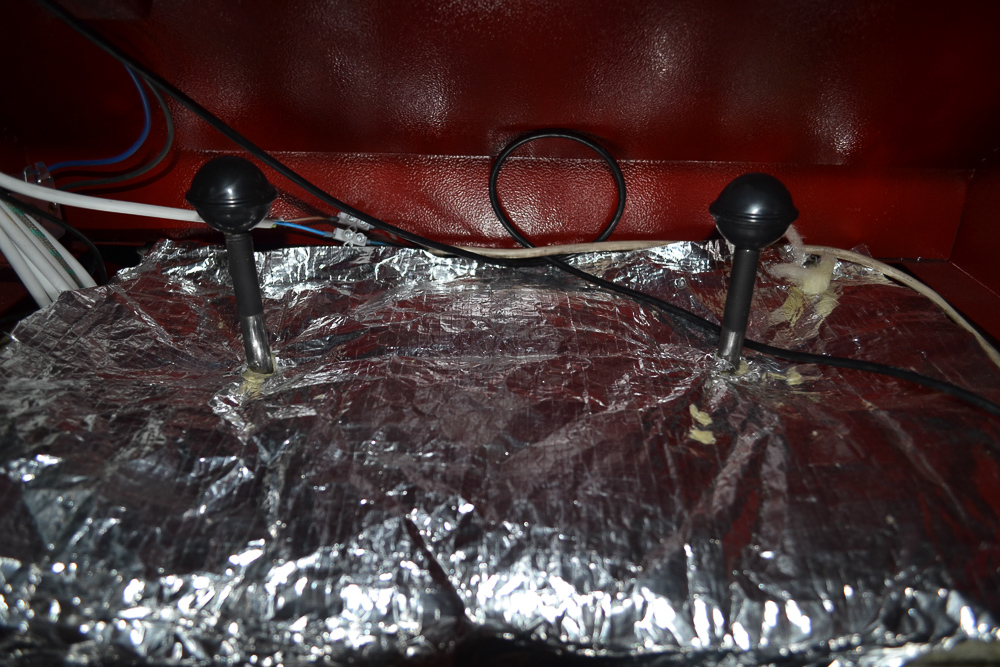

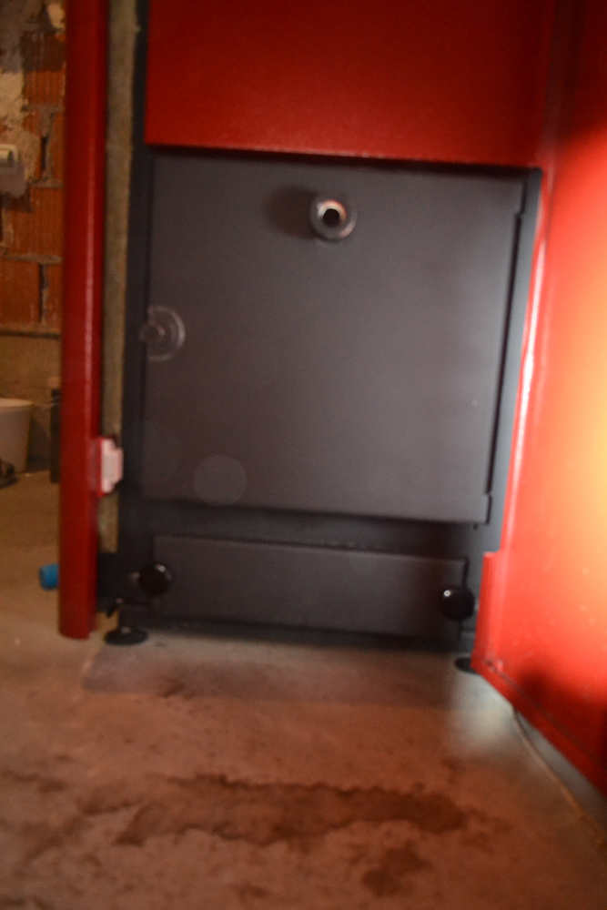

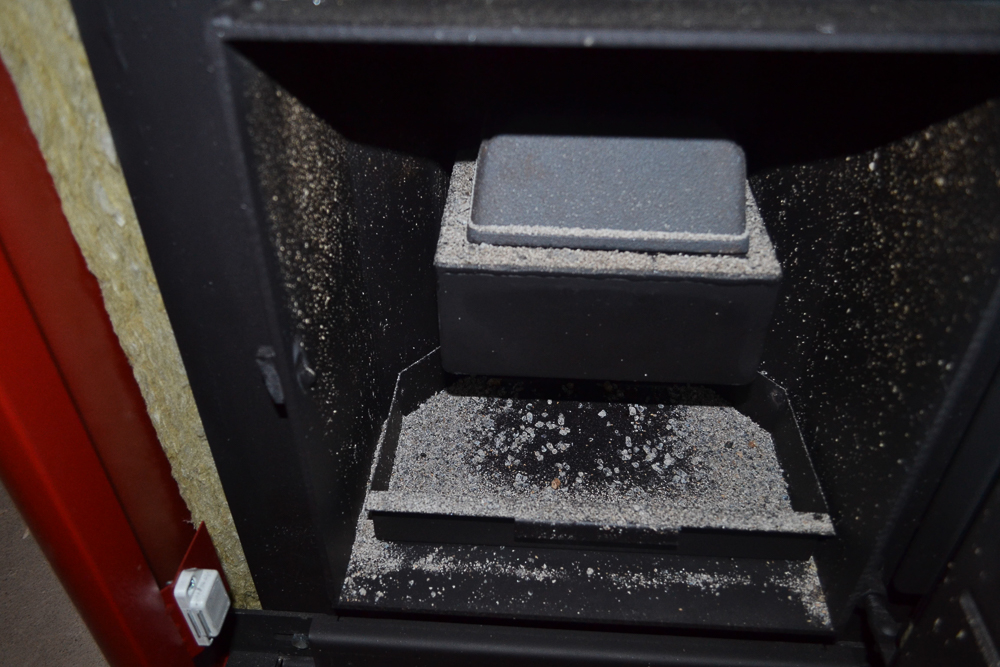

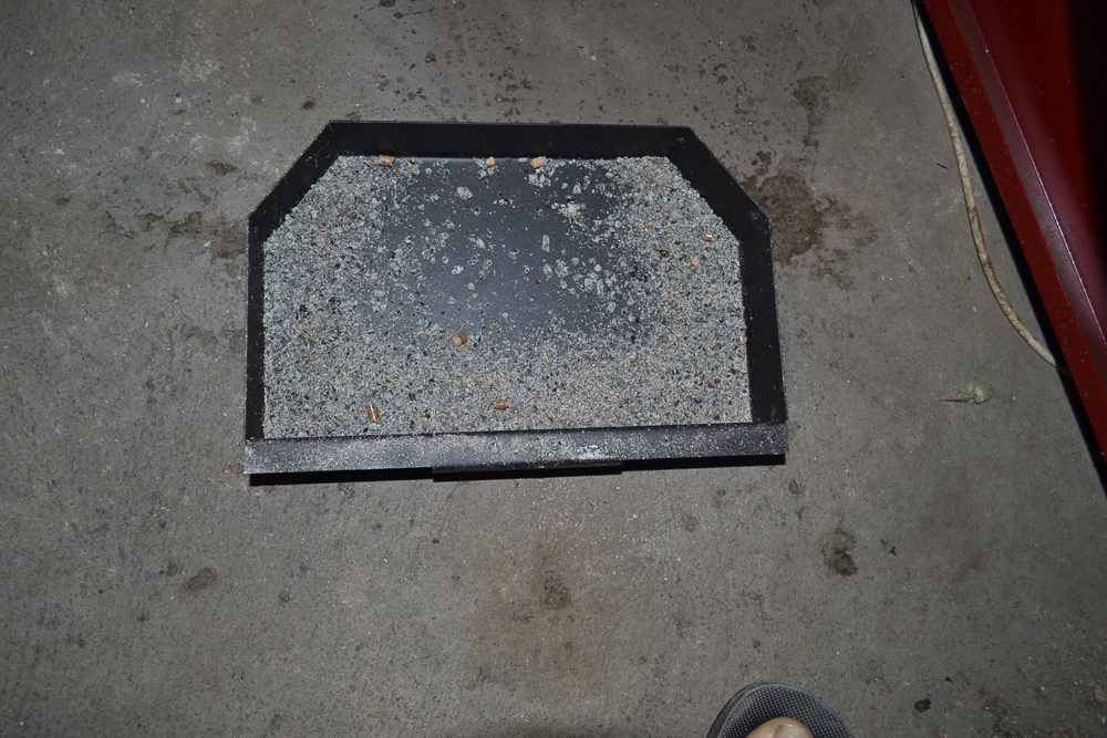

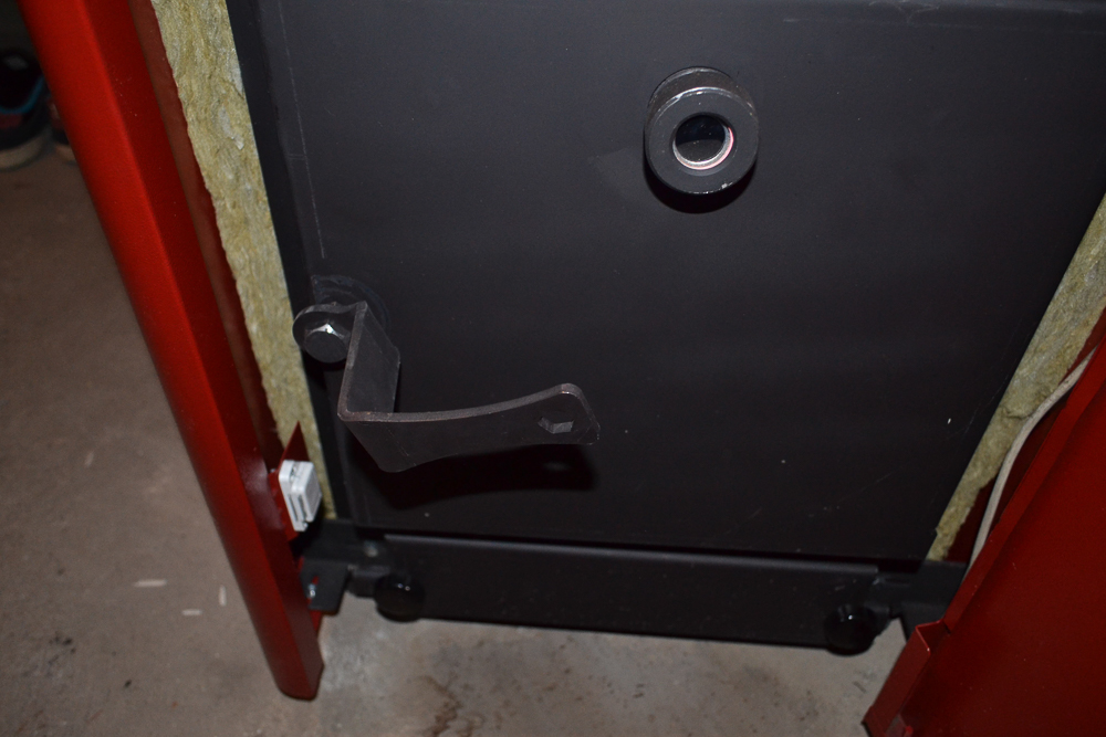

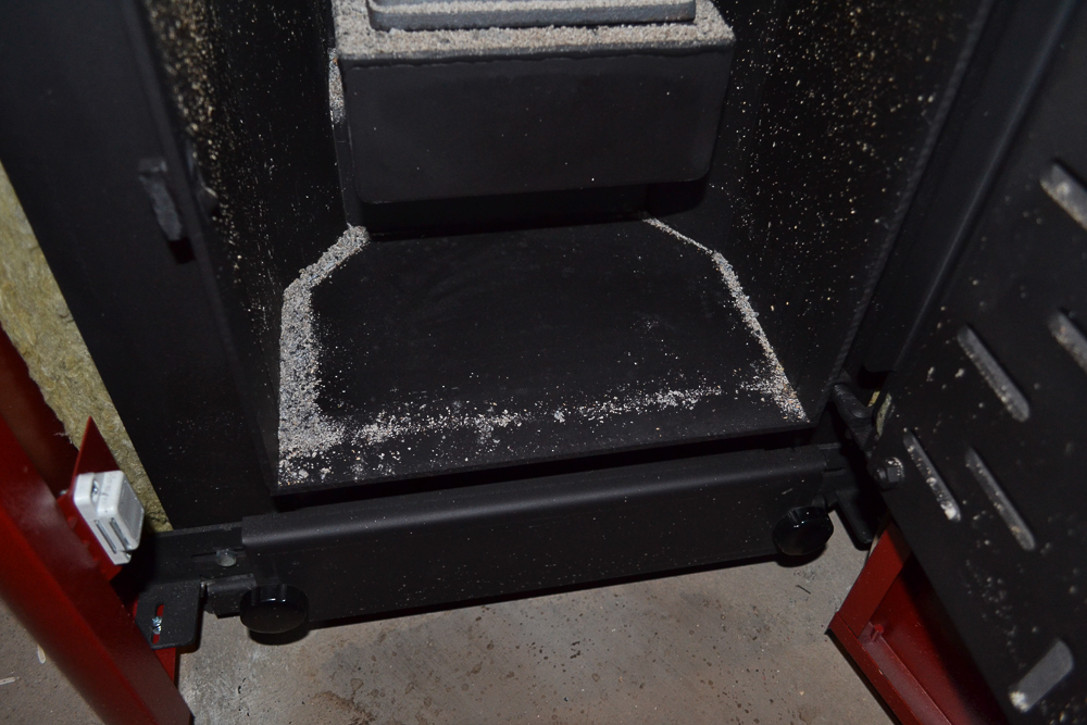

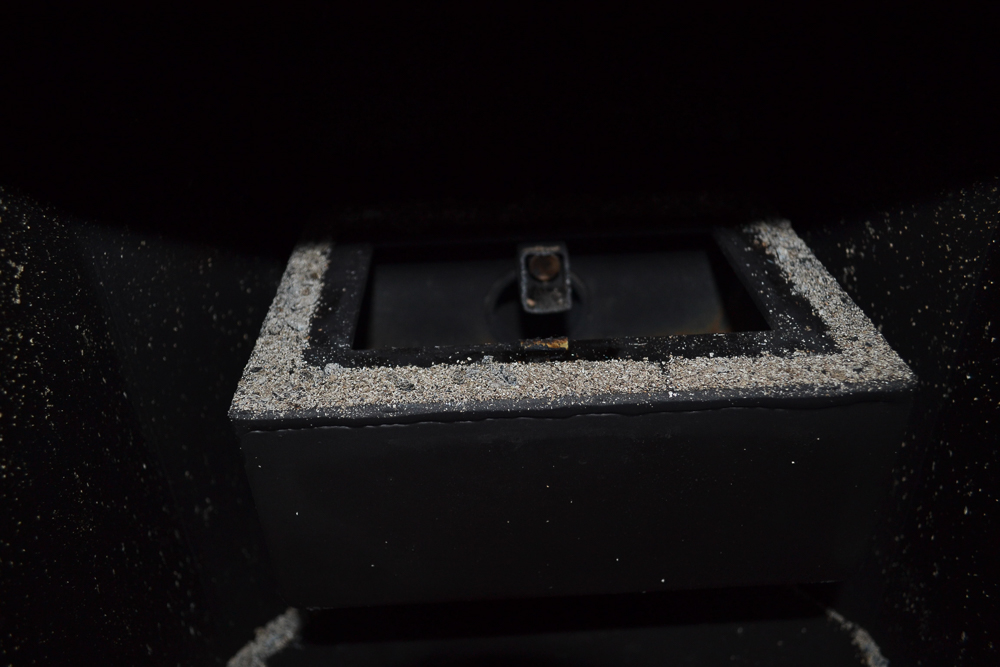

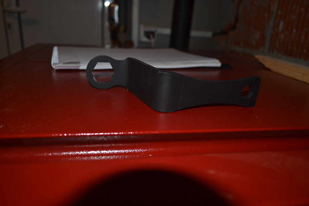

@boree

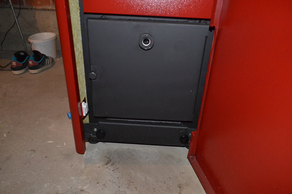

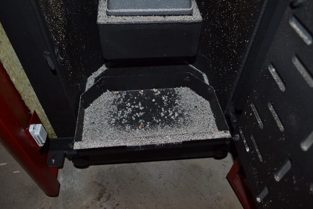

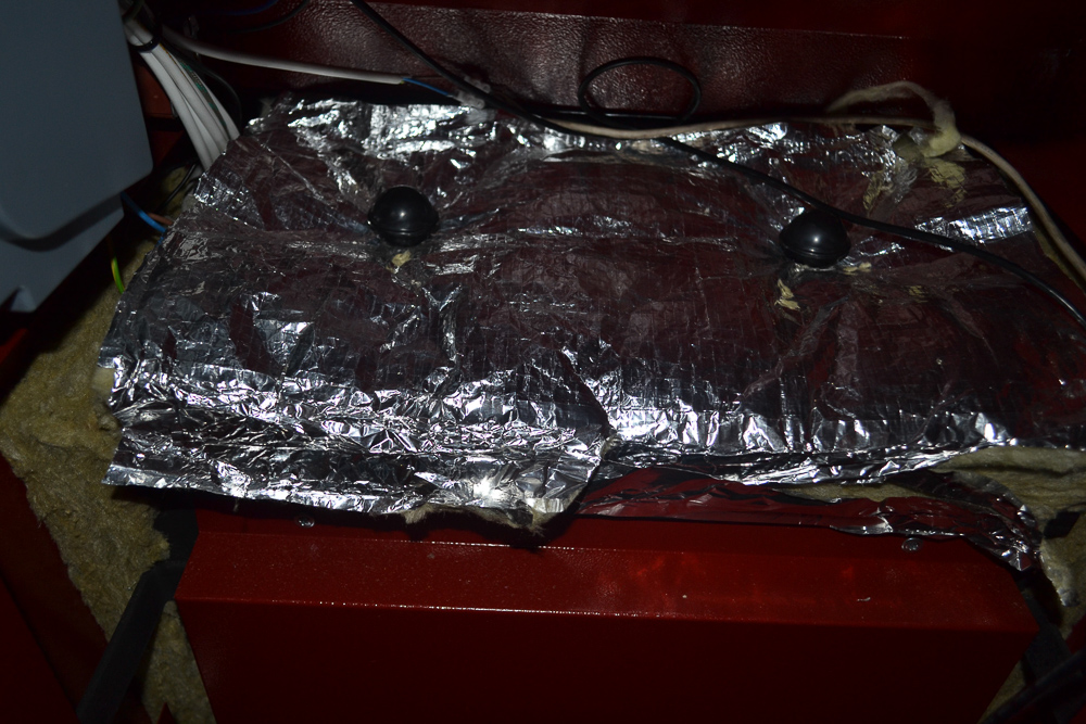

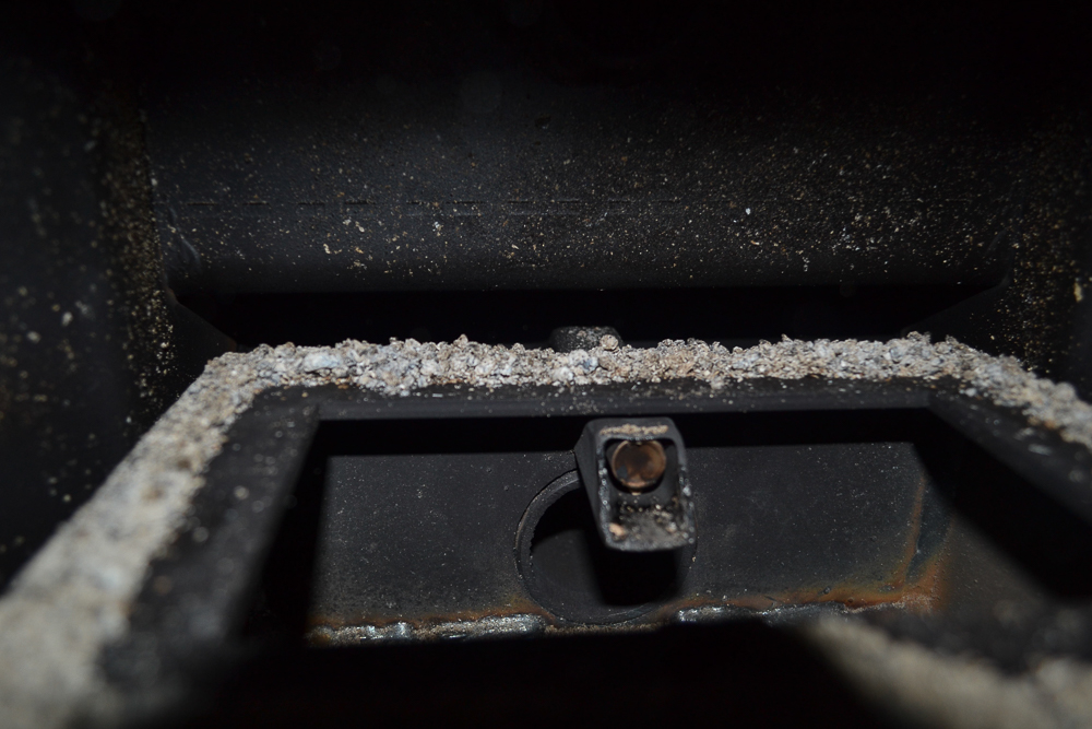

Kad pomenuste novu verziju kotla Toby 12b, da se nadovežem sa nekim mojim utiscima. Naime, da se ne ponavljam (već sam pisao u nekim prethodnim postovima), imao sam toby 12b (serija 2014), i imao sam probleme sa njim, pa mi je pre nekog vremena kotao zamenjen, i to upravo ovom novom serijom. Šta se razlikuje? Pa... puno toga... Stavljam slike u prilog pa možete i da pogledate. Nisam stručnjak za kotlove, tako da ću laički objasniti promene, a oni koji koriste toby znaće o čemu pričam:
1. Vrata ložišta su znatno veća, a raspored unutra totalno drugačiji (vidi se na slikama).
2. Ispod šolje sada postoji pepeljara do koje se lako dolazi, samim otvaranjem vrata, meni se ta pepeljara puni na svaka 2 dana, te je tad i praznim, a donja vrata je potrebno otvarati i čistiti samo jednom nedeljno.
3. Dovod vazduha ne ide sa strane kao do sada, nego ide negde pozadi (ne znam gde, nisam još stigao da pogledam
3. Trešenje turbulatora je (po meni) olakšano, postoje dve ručke koje se vuku na gore. Mislim da je ovako bolje, jer mi se kod prethodnog kotla ova ručka zbog zapušenih dimnih puteva polomila jer nije mogla da se pomera.
4. Jedna stvar koja mi se ne sviđa jeste što se puž dosta više čuje (ne čuje se u kući, ali je u kotlarnici primetno jači nego prethodni)
5. Ne znam da li je bilo dovoljno vremena da ovo zaključim, i da li to ima veze sa nekom konstrukcijskom promenom u kotlu (zaista se ne razumem), ali pri apsolutno istim podešavanjima i rada puža i ventilatora, dimni gasovi su kod ovog kotla značajno niži (na 1 snazi bili oko 120, sada max 95)
U suštini, tek je u radu nedelju-dve, tako da ću bolje pokazatelje imati nakon nekog vremena.

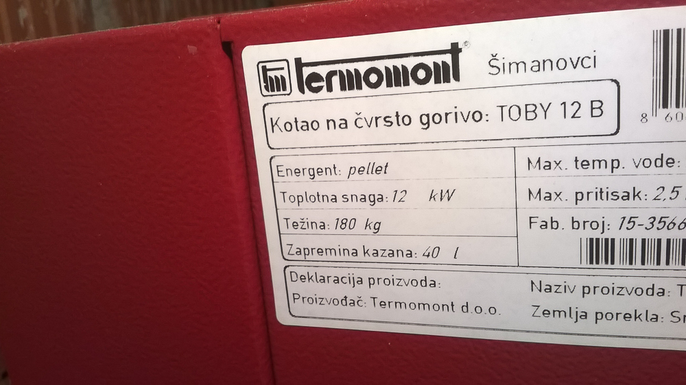

Kod ovih novih je i zapremina
#3508
Kod ovih novih je i zapremina vode u kotlu znatno smanjena , samo 19L , i kapacitet spremnika je 65kg peleta.

Za bunker nisam siguran,
#3509
stevanovicfilip
stevanovicfilip's picture
Registrovan dana: 21/09/2014
Za bunker nisam siguran, možda je tako, zaista izgleda manje, ali za kazan mislim da niste u pravu, osim ako ne lepe ove specifikacije bez veze na proizvode... Ili je to nešto drugo što ja ne znam da pogledam...

http://www.termomont.co.rs/pr
#3510
http://www.termomont.co.rs/proizvodi/toby/toby-b-12-20/

Vidiš ti to... Nemam pojma...
#3511
stevanovicfilip
Vidiš ti to... Nemam pojma... Negde ne stoji dobro... Proveriću sutra sa njima. Koje su mane manjeg kazana, osim očigledne da se voda u kotlu brže hladi nakon gašenja, jer je, jelte, ima manje?
