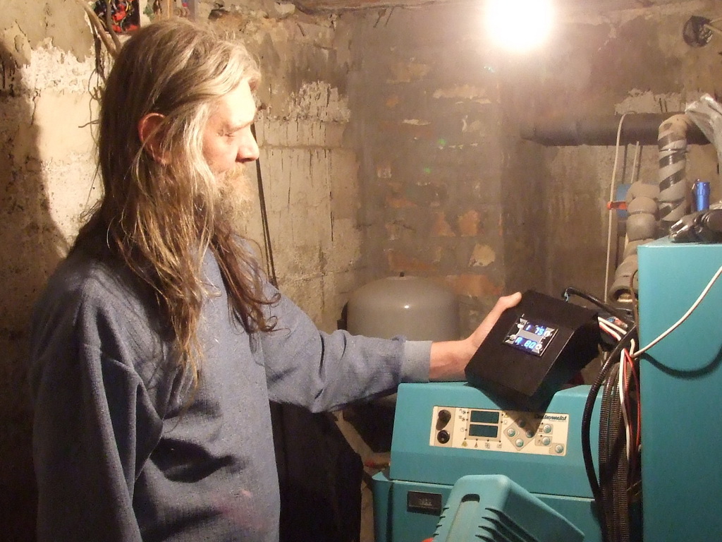

Rekoh onomad, kad je Centrometal bio na tapetu, da ću mu "dohakati, ne zvao se Zoran". Mislim da jesam: preradio sam i prilagodio Centrometalovom gorioniku onu "moju" elektroniku, koja u stvari i nije moja - proizvode je braća Italijani.
Elem, naterao sam ga da radi u rasponu 8-20 kW s tim da gornja snaga, razume se, može da bude i veća, ima pet snaga, punu modulaciju. Jedino što nema, a Centrometal ima je onaj sat - ovde ga nema, a i koji će mu, da prostite: radom ionako rukovodi sobni termostat. Uz elektro-pogon i termo-regulator... Bingo.
Na probnom radu je već/tek peti dan: kuće-domaćim, koji me je pustio da brljam po njegovom kotlu u sred zime, za sad nema zamerki.

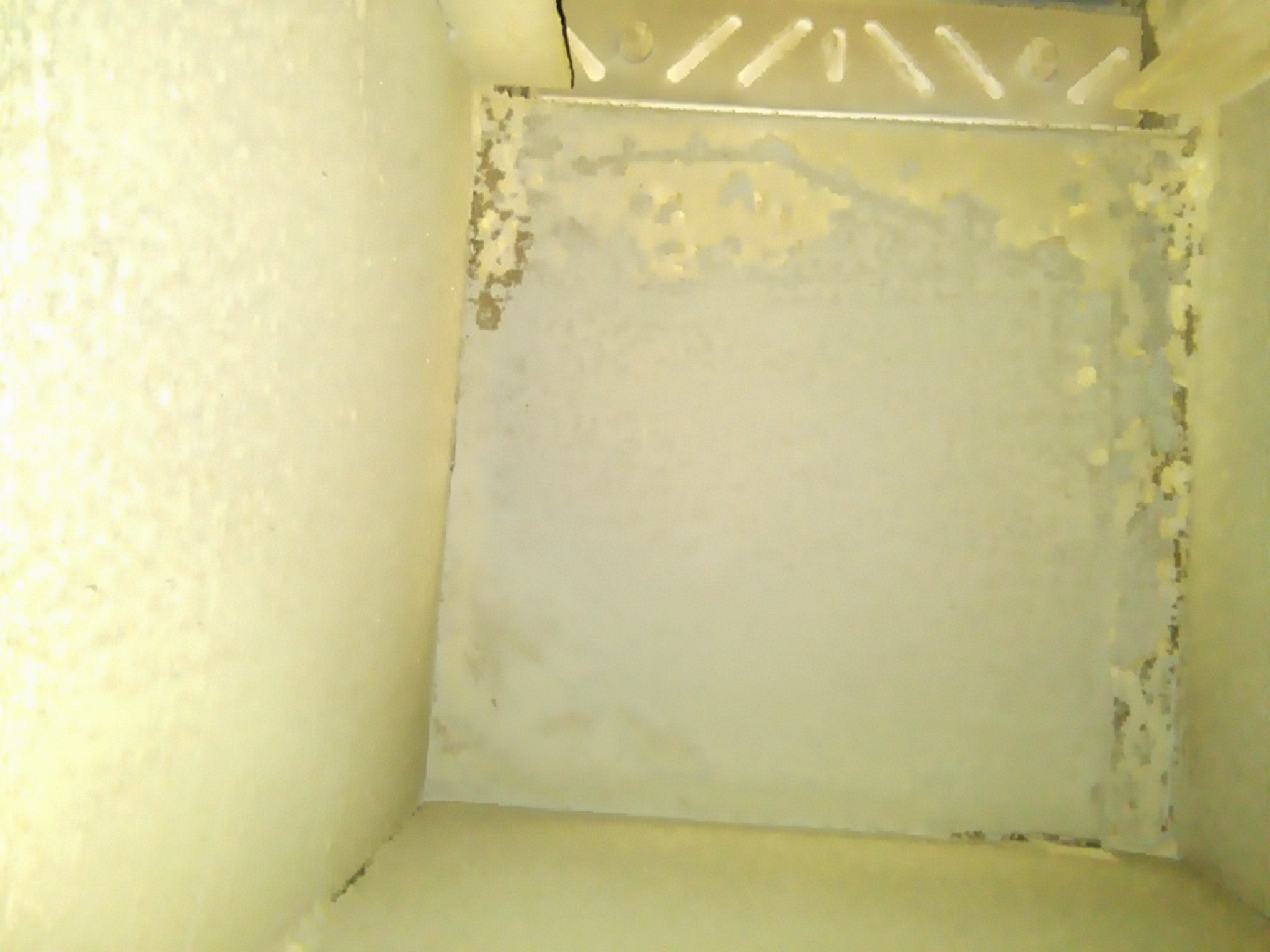

boree wrote:
Ne varaš se , ne znam čemu da pripišem al je potrošnja pala za oko 10% , naime pre mi nije mogao sastaviti 50h rada ,obično je to bilo oko ili do 48h , sad je već preko, oko 55h i to na ovim minusima , meni dosta.
Znači sastavio mi je 60h rada,što sa punim rezervoarom iznosi prosečno 2kg/h,eh da sam ovako počeo godinu...al još ne znam čemu da pripišem jer sam i na severni deo plafona (tavana) stavio 10cm mineralne vune,pa i pumpa u kotlovskom krugu,pa drugi turbulatori,dobar pelet,lepo naštelovan kotao...evo je slika ložišta po završetku 60h rada.

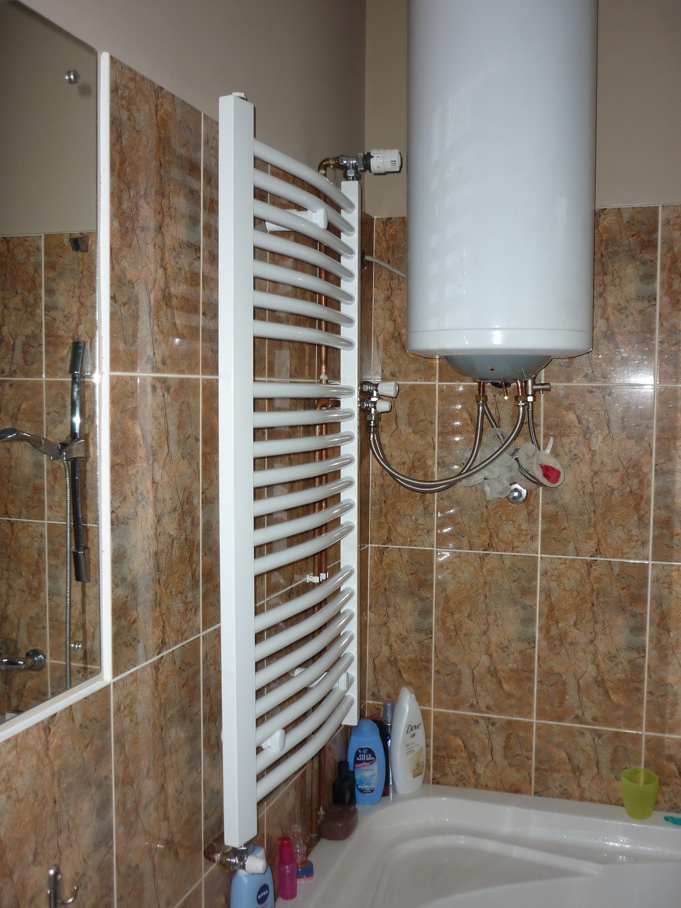

Два пуна месеца је прошло од кад сам почео да грејем и сваког дана, понекад и два пута испуштам ваздух и сушача у купатилу. Докле више? Има ли краја заробљеном ваздуху? Једини начин да прекинем жуборење у сушачу је да сваког дана на десет минута укључим пумпу да озрачи. Зна ли неко о чему се ради?

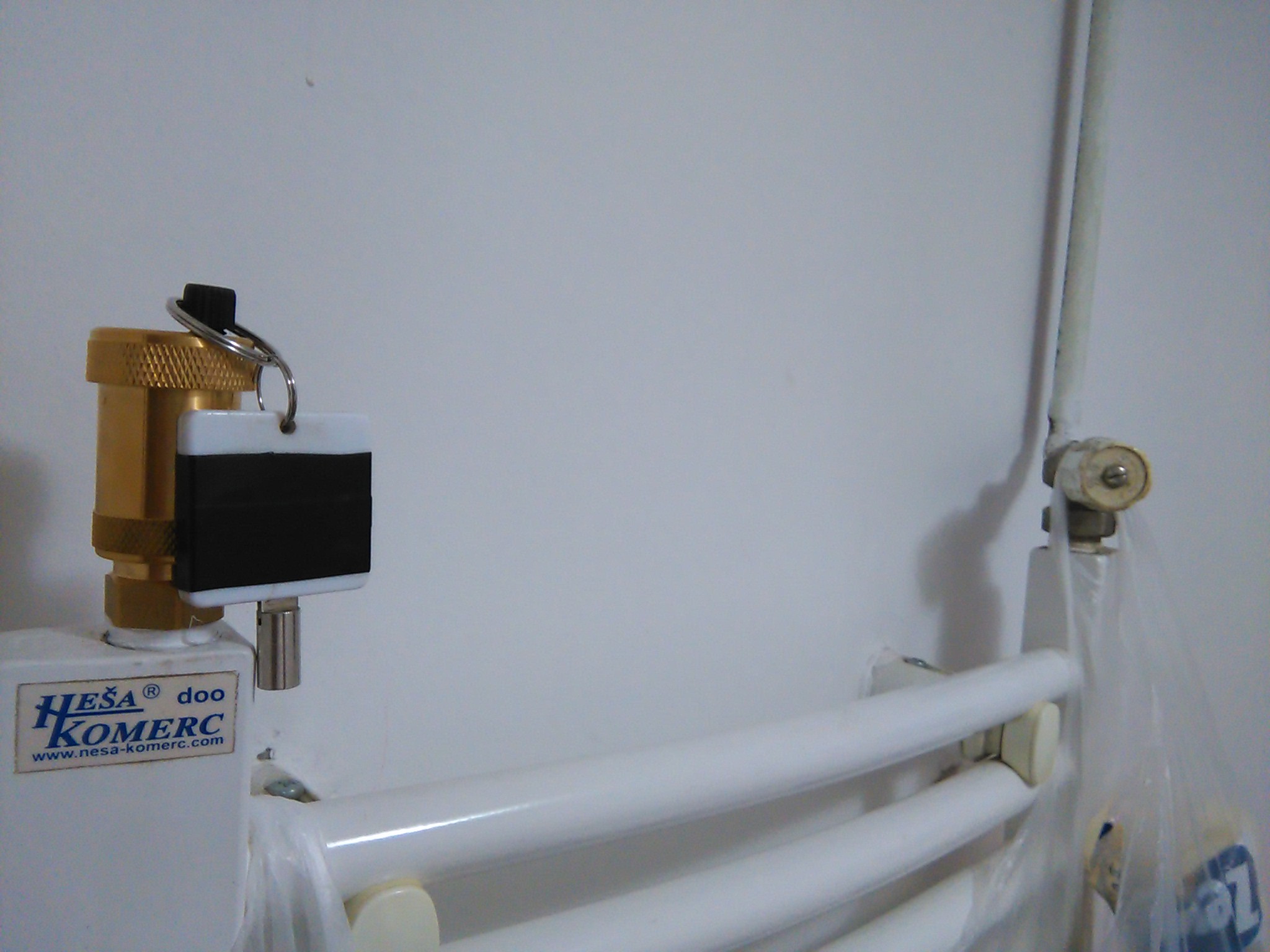

Taj problem sam imao i ja,
#3382
Taj problem sam imao i ja, kako ti je priključen radijator? Ako ide od gore onda stavi automatsko odzračno lonče i gotovo.

Одоздо ми је прикључен.
#3385
richiemsch
richiemsch's picture
Registrovan dana: 23/08/2015
Одоздо ми је прикључен. Напомињем да наставља да жубори и након што му испустим ваздух 3-4 пута дневно. Једино се ућити када пумпа одради озрачивање.

@richiemsch
Bilo je vec price oko toga. Ovako kako je prikljucen ima da zuburi non stop. Napravi injektor na gornjoj vezi. U samu mustiklu navari cev fi 15 jedno 5-8cm duzine i vrati u susac. Bas u tom delu gde ulazi radjatorski ventil tu i pretace, jer vazduh iz tog dela nema gde da izadje.
