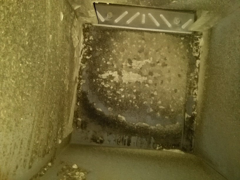

što bi uštrojio? inače ne može , to se lepo može korigovati vremenima doziranja
vid ovo...druga slika je moj kotao pre "lizanja"

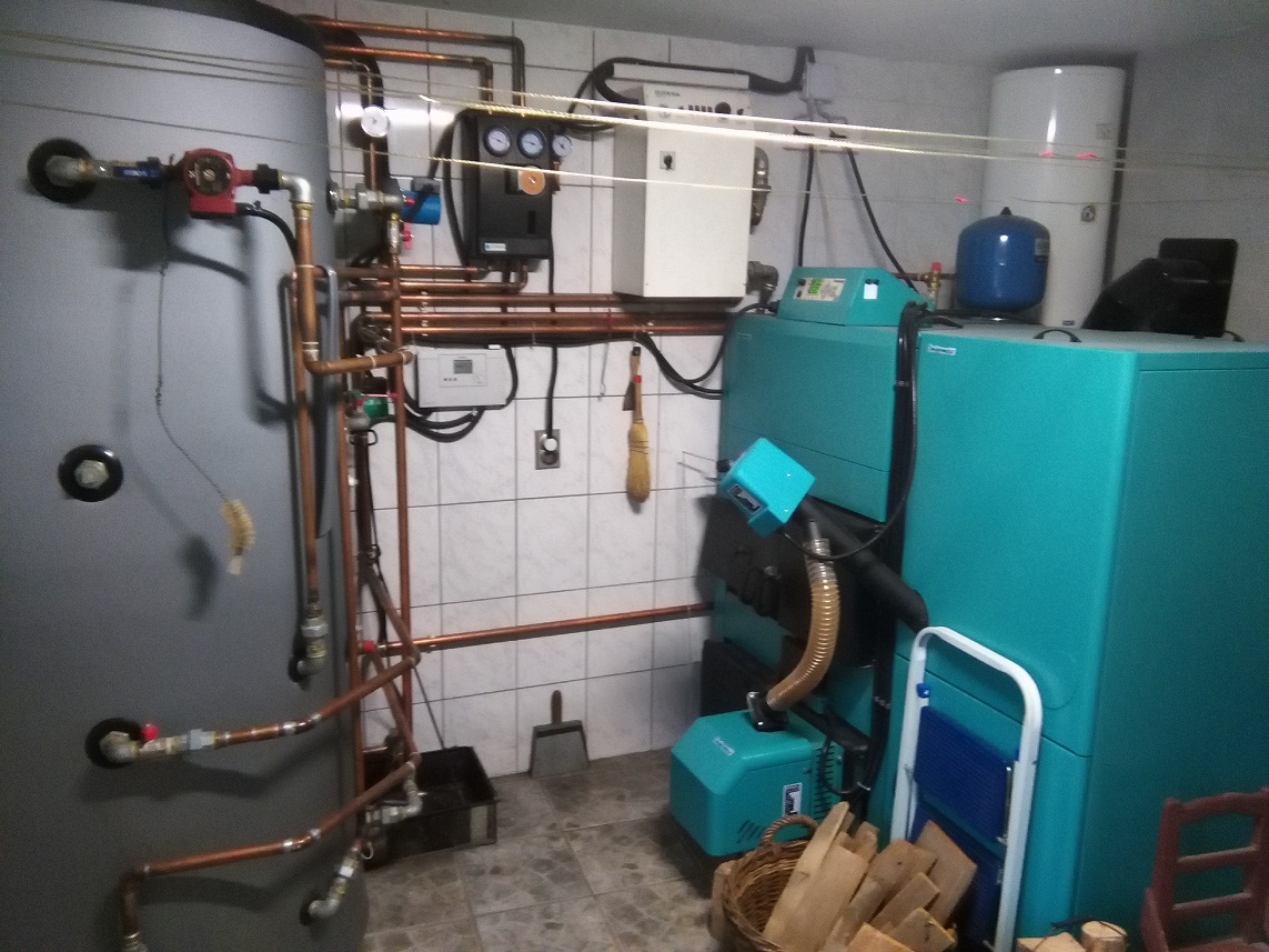

Pozdrav svim "peletircima". Nisam ništa našao o ovom kotlu odnosno gorioniku na forumu. Koristi li ga ko i kako je zadovoljan?
Ja ga koristim prvi put ove zime i voleo bi da s nekim ko ga takodje koristi podelim iskustva

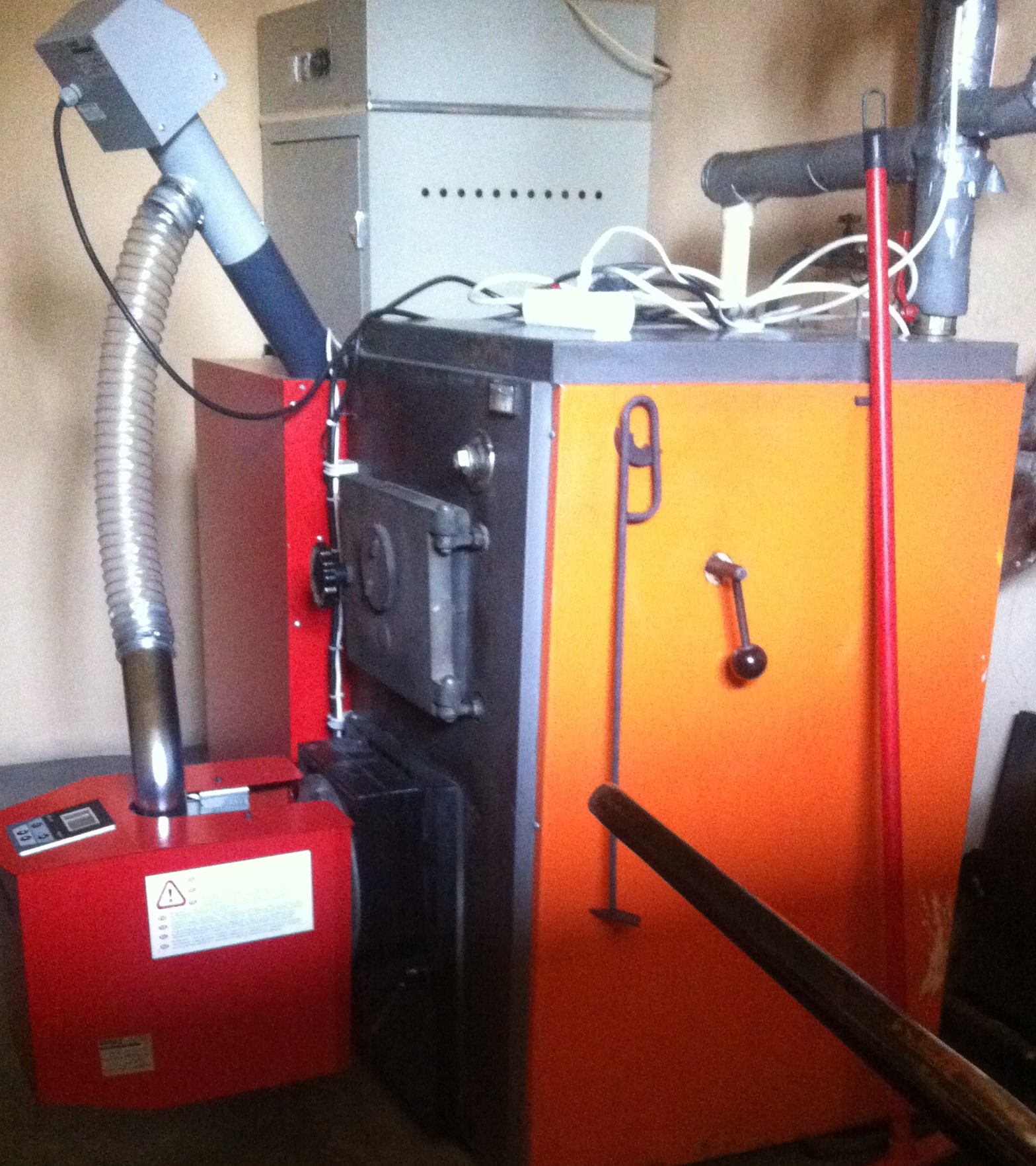

Pozdrav svima.Od ove sezone sam i ja poceo da se grejem na pelet.Ubacio sam gorionik "Burnit pell 25Kw"u kotao "tam stadler 25Kw"Prvi utisak mi je ocaravajuci,Najzad sam se oslobodio uglja,pepela prasine smrada i lozenja.Interesuju me neka vasa iskustva/ako ih imate/sa ovim gorionikom.Za sada radi ok.ali mislim da mi je potrosnja malo veca,ili sam ja nerealan u proceni.Do sada sam trosio kvalitetan ugalj/ruski .resavu,banovici/oko 5T za sezonu.Mislim da cu peleta trositi vise od uglja.Poceo sam da grejem 06.10.2015./prelazna sezona/i do danas sam potrosio oko 3T peleta.Grejem oko 100Kv stana,a instalacija mi ide po podrumu i garazi,gde su mi cevi delimicno izolovane./U garazi su izolovane.i u prostoriji gde drzim pelet,dok mi u radionici i perionici vesa nisu izolovane/tu susim ves zimi/Evo i fotke kako to izgleda.
Serviser mi je montirao i tada nastelovao i od tada radi.Mogu da udjem u servisni mod gde su svi paramerti,i primetio sam da se razlikuju od ovih sto sam na ovom Forumu procitao.Interesuju me komentari" majstora" koje sem ovde upoznao.Pozdrav.
