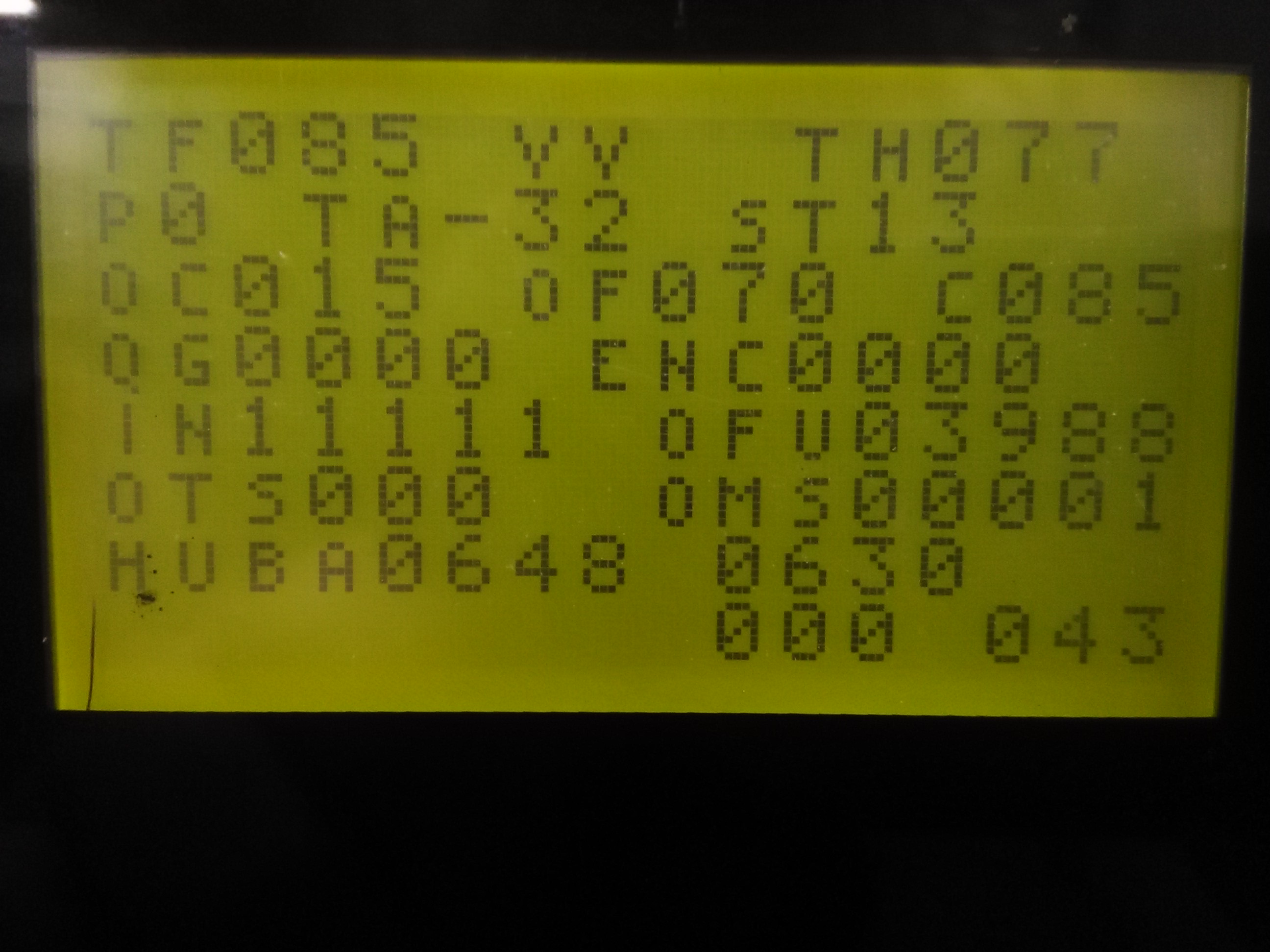

Sun, 27/12/2015 - 17:16
Danas lepo vreme pa reko da
#3215
Danas lepo vreme pa reko da iskoristim da malo očistim kotao , rastavim ga , zamenim turbulatore , očistim kanale , sve lepo sišlo sa četkom , nikakvih naslaga hvala bogu , temp. dimnih gasova posle intervencije sa blagim štelovanjem od 85- 95˚, još mi ostaje da ugradim pumpu u kotlovski krug jer već ima dva prsta prašine na njoj al nikako da se stigne ...Na početku sezone sam reko da ću se malo baškariti sa temperaturom i razlika je bila osetna u potrošnji , kad sam sve vratio na "normalu" odmah se popravilo , sad mi rezervoar od 120kg traje oko 6-7 dana., tj potrošnja malo ispod 2kg/h

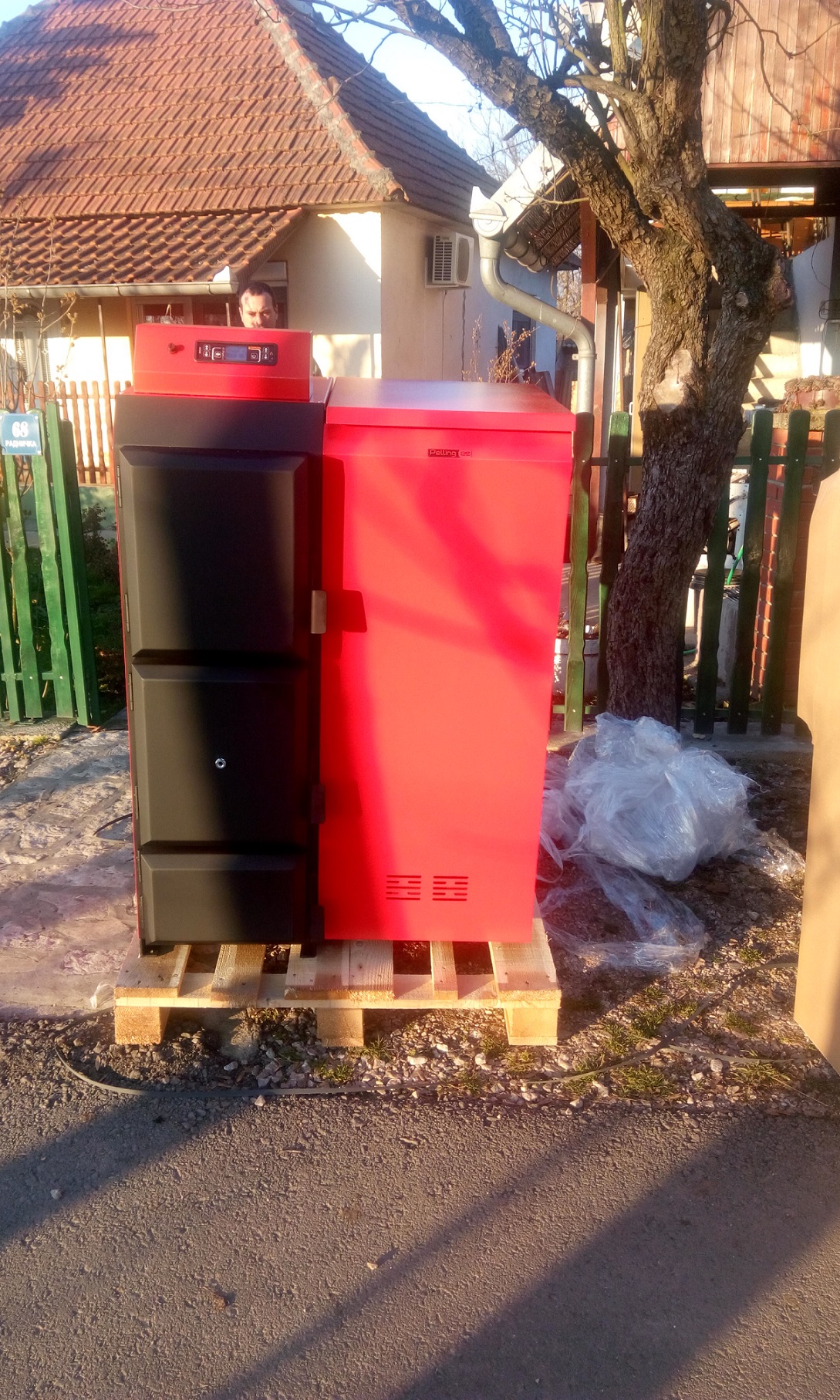

Mon, 28/12/2015 - 22:39
Termoflux
#3221
Mos3y
Mos3y's picture
Registrovan dana: 21/12/2015
Danas je stigao kotao, u toku nedelje ce biti montiran i delim prve utiske Laughing out loud

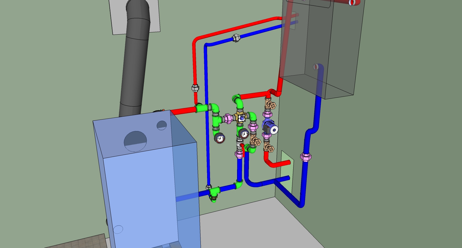

zmajdin evo slike kako
#3225
labla
labla's picture
Registrovan dana: 15/06/2009
zmajdin
evo slike kako izgleda kod mene razvod u kotlarnici, ono oko potrosnje jos nisam resio (mnogo mi trosi) iako imam originalni dozator, a u vezi misventila sta mi treba da ide automatski a dok to ne sredim na koliko sada da ga namestim

Wed, 30/12/2015 - 11:52
TF
#3226
baltazar79
baltazar79's picture
Registrovan dana: 11/12/2014
Jeli to Termoflux 25 ili 35 kw i jeli eco pelling ili obicni. Planiram da kupim isti, javljaj utiske i potrosnju, pozzz...
Wed, 30/12/2015 - 13:41
TermoFlux 25 eco maxi
#3227
Mos3y
Mos3y's picture
25 eco maxi je u pitanju, bice pusten u rad u subotu ili nedelju pa postavljam slike i javljam prve utiske.

Wed, 30/12/2015 - 19:19
labla ako si dobro nacrtao
#3229
alek.petro
alek.petro's picture
Registrovan dana: 11/04/2012
labla
ako si dobro nacrtao sve sto imas u kotlarnici mogu te upozoriti na jeda detalj
ima tu dosta nedostataka ali onaj najbitniji da bar na crtezu nemas ventile da pregradis protok kroz elektricni kotao kad radis na pelet i to moze biti razlog za povecanu potrosnju
Wed, 30/12/2015 - 19:29
zmajdin imao sam dozator koji
#3230
labla
labla's picture
zmajdin
imao sam dozator koji sam pravio sam sa motorom od brisaca pa mi je mnogo trosio (vi ste mi rekli da je prevelika brzina ) a sada imam dozator sa metalnom cevi fi 70 i spiralom fi 64 kroz koju prolazi srednja cev od 20mm i motorom od 5-6 o/min ali i sa ovom nemogu da namestim da budem zadovoljan, mnogo mi trosi a pored toga mi pelet koji izlazi iz dozatora prosto samelje - usitni i ima mnogo prasine, da li je za to kriva ona cev koja prolazi kroz spiralu pa zato posto ima malo mesta kod rada i uzimanja peleta ga prosto samelje i takvog ga baca na sagorevanje a tamo samo proleti i posto je plamen mali ja moram da dodam vise i eto uvecane potrosnje a pored toga imam mnogo pepela ( za 2 dana rada od 7.00 do 23.00 mi onu posudu napuni sa pepelom a kotao je bosh solid 2000b ). na prilozenom crtezu se vidi kako izgleda razvod, doduse crtano je ali je sve u razmeri i odgovara pravom stanju a cetvorokraki ventil mi je na polovini pa neznam da li treba da ga korigujem i sta mi treba da se on pomera automatski a pumpa se pali na 40 stepeni (pali je elektronika - tako sam ja namestio ili treba drugacije).
eto tako je kod mene vi bi otprilike po ovome vec mogli da nesto skontate sta bi moglo da bude ili je nesto trece po sredi, a gorionik je onaj iz slovenije koji se prodaje u kitu a elektronika je bugarska npbc.
pozdrav
Wed, 30/12/2015 - 19:41
vidi ovako sto se spirale
#3231
alek.petro
vidi ovako
sto se spirale tice -pelet ti je duzine do 35 mm ako hoces da izadje neostecen visina spirale bi trebala biti oko 35mm - znaci 35 +35 i dodas 20 mm cev znaci spirala fi 90 -vecinom je prave fi 80 mm cev korak spirale mora biti veci od 35mm-tvoja spirala je zaista malog precnika -ali nemislim da je to razlog potrosnje vece
pokusacu ovako da ti objasnim -kad upalis svoju pumpu ona vuce toplu vodu iz kotla za pelet ali vuce i vodu iz kotla koji je pretpostavljam elektricni koji neradi i ti nemas dovoljnu temperaturu ka radijatorima -pregradi taj drugi kotao nekako i videces razliku
Wed, 30/12/2015 - 19:58
u pravu si imam i elektricni
#3232
labla
labla's picture
u pravu si imam i elektricni kotao koji nije odvojen i nemam ventile da bi ga pregradio ali sa druge strane u njemu i nema bog zna koliko vode i mislim da je to zanemarljivo
Wed, 30/12/2015 - 20:40
napisao si da imam jos
#3233
labla
labla's picture
alek.petro
napisao si da imam jos nedostataka pa bih te zamolio da mi kazes sta jos nisam dobro uradio
Wed, 30/12/2015 - 23:46
e moj labla ono sto je
#3234
alek.petro
e moj labla ono sto je zanemaljivo ili ne necemo da diskutujemo uradi ono sto sam ti savetovo i videces razliku-zamisli samo da ti tu nije kotao elektricni nego samo cevka u koju staje mnogo manje vode pa ce ti nadam se biti mnogo jasnije o cemu pricam

Thu, 31/12/2015 - 13:25
labla Ona cev po sredini
#3236
zmajdin
zmajdin's picture
Registrovan dana: 12/01/2012
labla
Ona cev po sredini spirale je višak, pumpa se prerano uključuje, verovatno je i vetar prejak.
Thu, 31/12/2015 - 14:27
ok, onu cev po sredini
#3237
labla
labla's picture
ok, onu cev po sredini spirale mogu da izvadim, na koliko da stavim pumpu da se ukljucuje (sada je 40 stepeni), ventilator mi je na 10 % od 100 % (ventilator je jak i ima protok od 400m3/h) na koliko da ga stavim i 4-kraki ventil mi stoji na pola (5) skala 1-10
Thu, 31/12/2015 - 14:44
Pumpa neka se uključuje na
#3238
zmajdin
zmajdin's picture
Pumpa neka se uključuje na (recimo) 63, još bolje 67 stepeni, četvorokraki ventil na koliko treba, a ventilator vam treba neki manji, mislim manjeg kapaciteta, cca 200 m3.

Thu, 31/12/2015 - 18:36
I kod mene je elektricni
#3240
Sve naopako
Sve naopako's picture
Registrovan dana: 28/10/2014
I kod mene je elektricni kotao prikacen na sistem, imam ventile, ali ga ne iskljucujem... nisam primetio neki problem... cak mislim da samo ranije vraca topliju vodu u povrat, pa i nema neke stete... al opet, sta ja znam...
