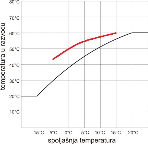

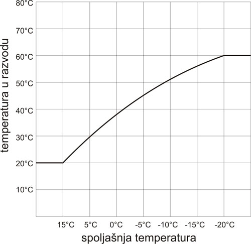

Да ли неко са форума успева да се људски огреје са оваквим параметрима постављеним у табели?
http://grejanje.com/strana.php?pID=341&terms=regulisanje-regulisanje%20g...

Čisto sumnjam , eventualno da
#3193
Čisto sumnjam , eventualno da ima kombinaciju podno grejanje plus radijatori ili izolaciju za medalju Wink

Код мене би отприлике
#3195
richiemsch
richiemsch's picture
Registrovan dana: 23/08/2015
Код мене је отприлике овако.
Да су ми стаклене површине мање него сад, а изолација додатно побољшана, можда би ми крива била приближнија овој црној у претходном прилогу.

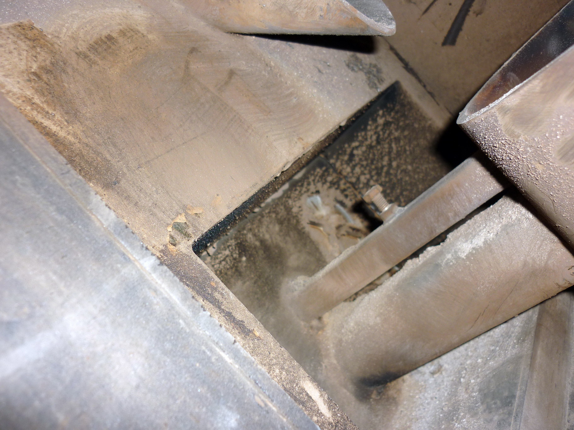

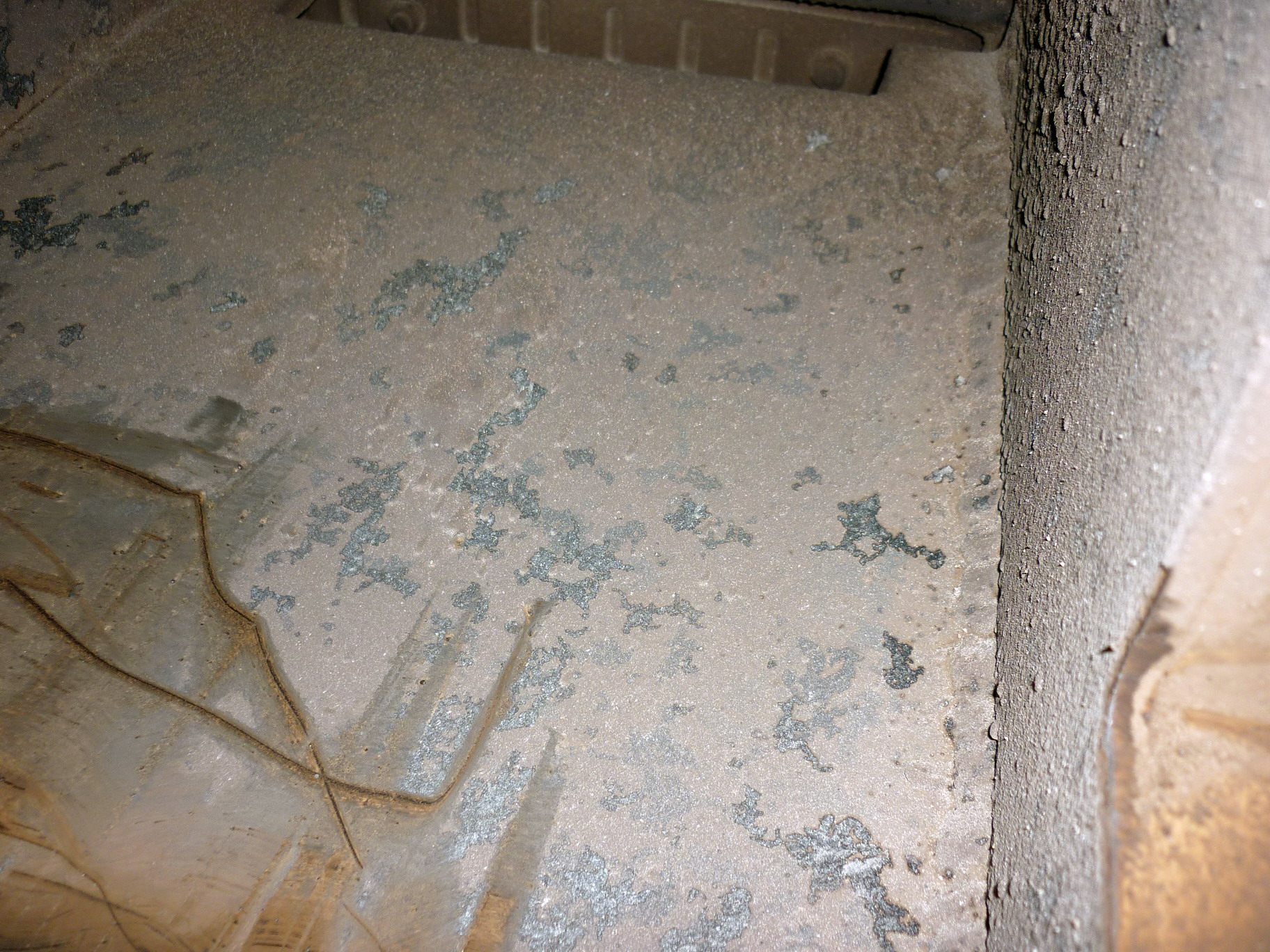

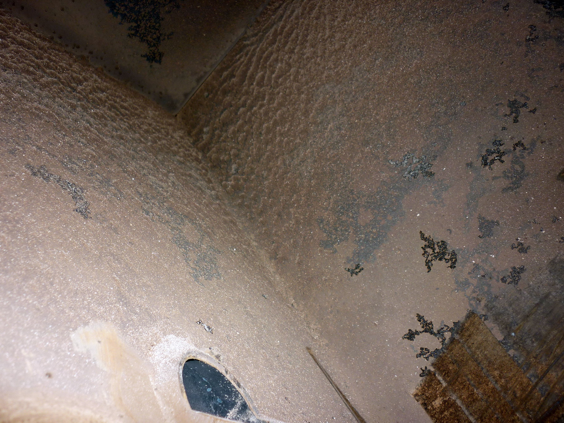

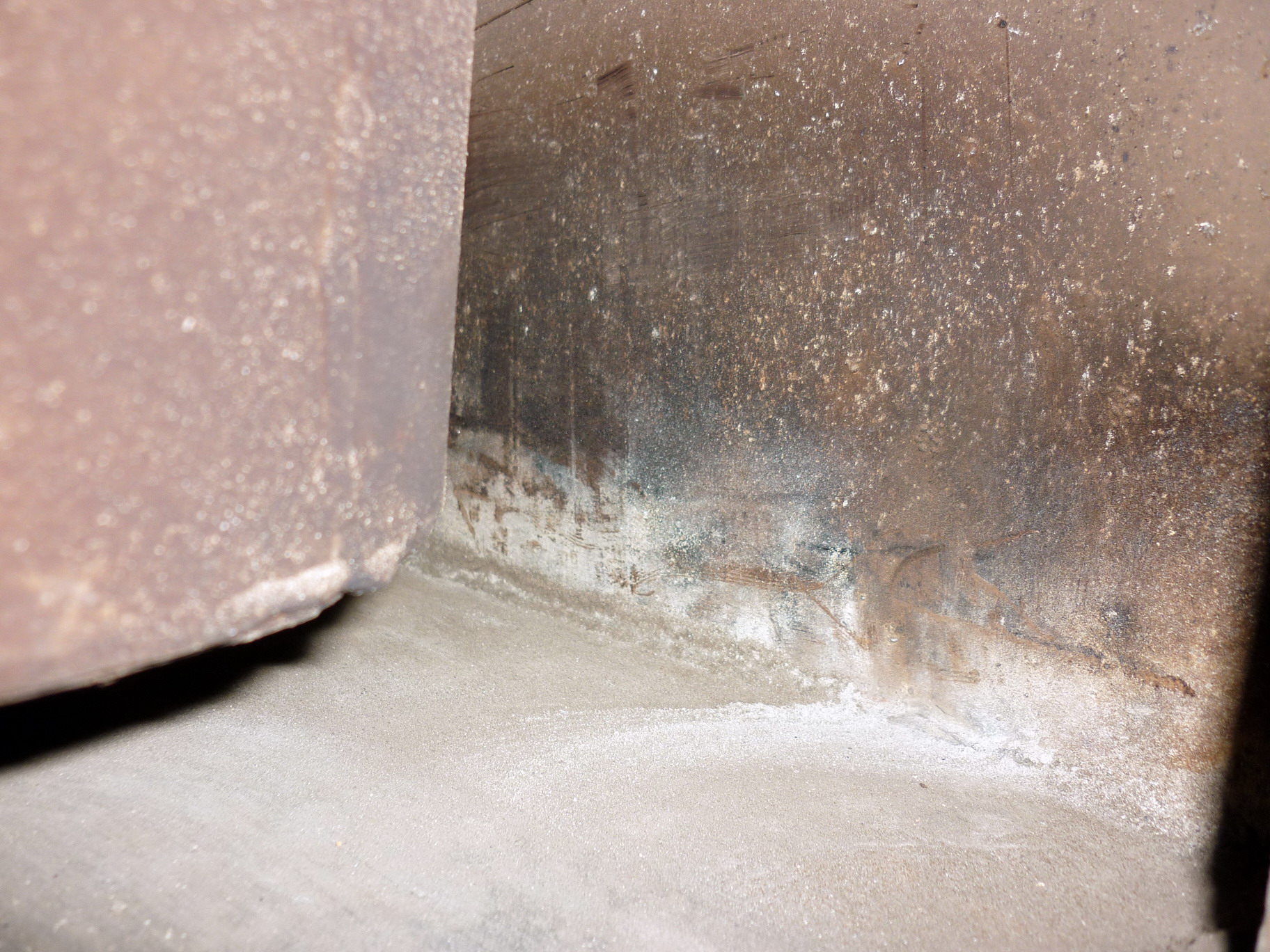

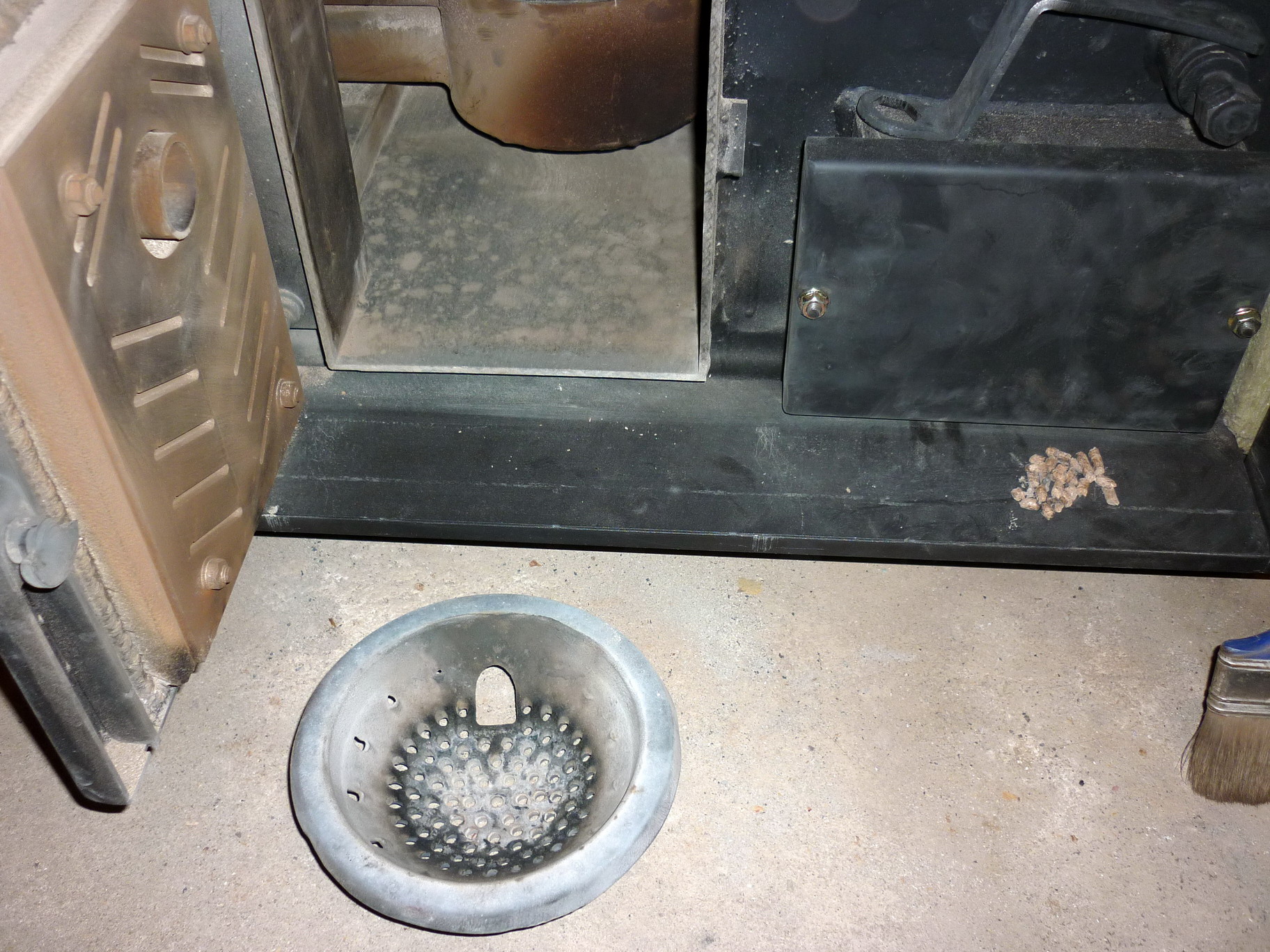

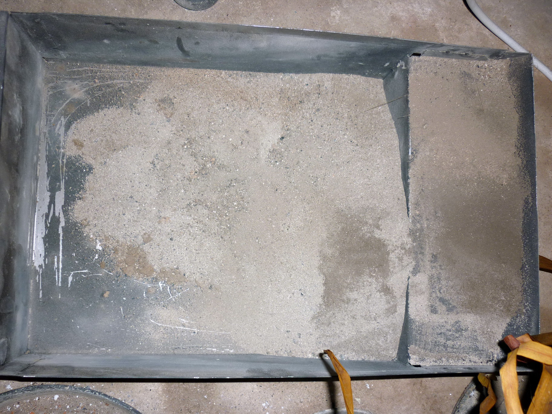

Након месец дана
#3208
richiemsch

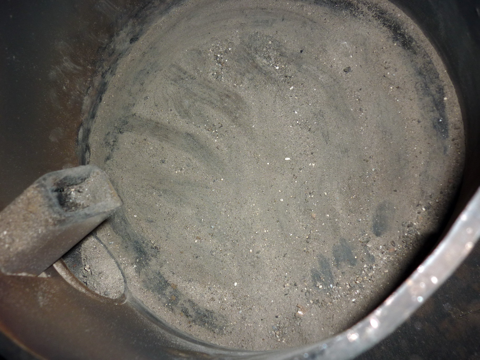

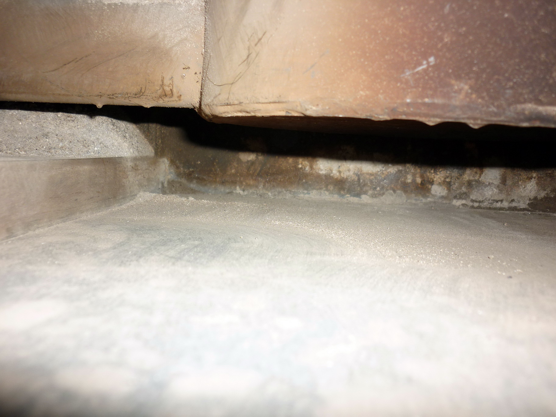

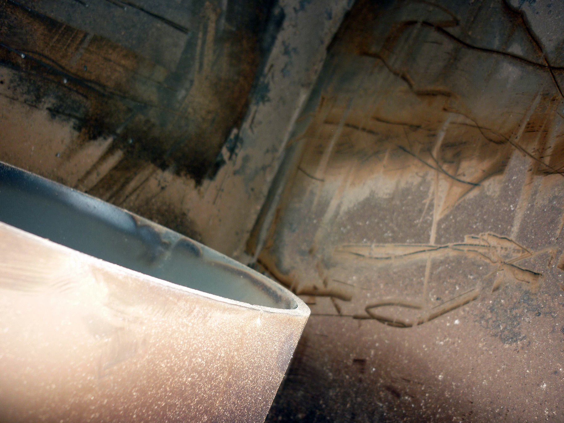

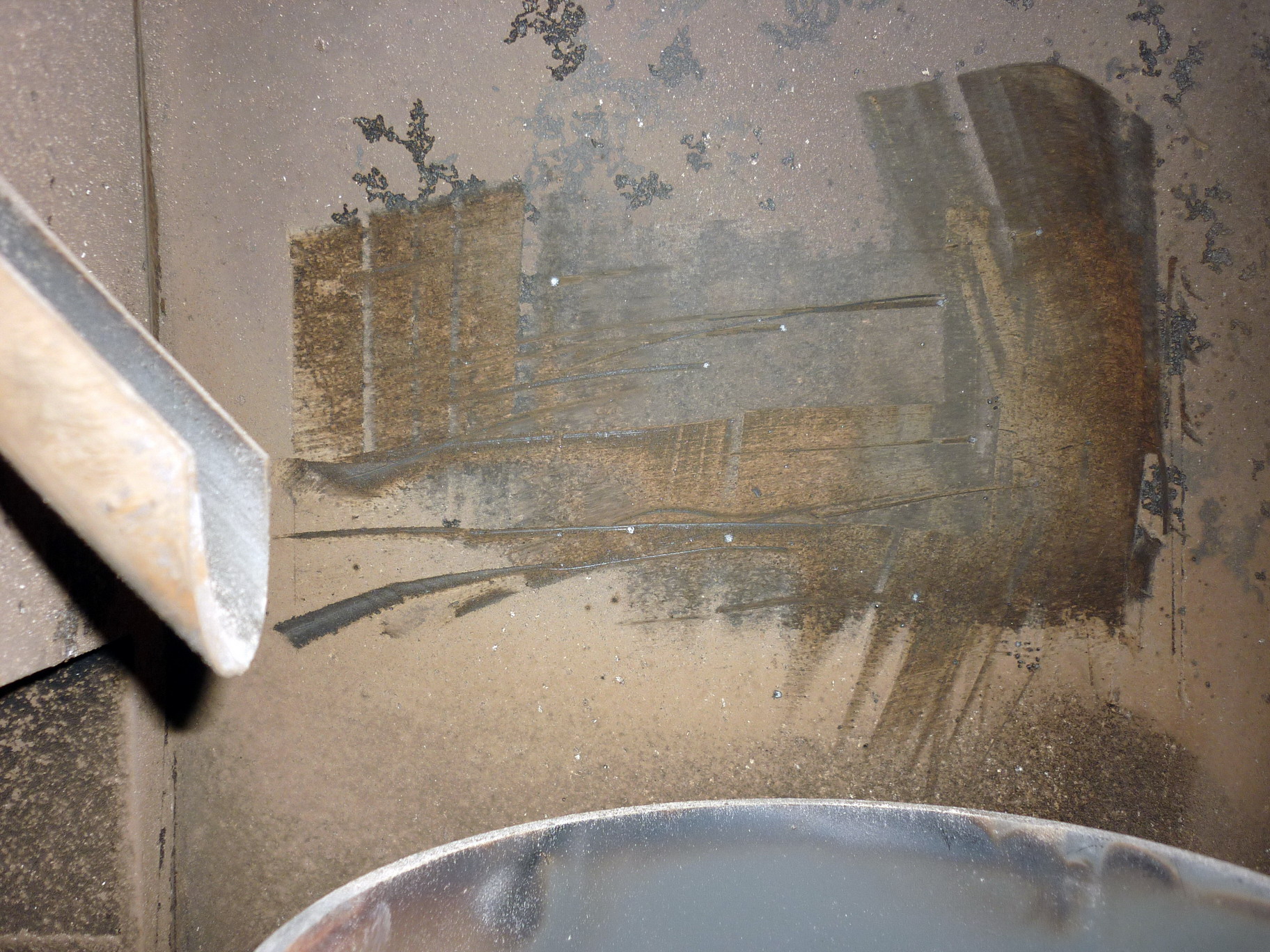

Овако изгледа мој котао након месец дана коришћења. Молим за коментар на основу слика. На првој слици, десно поред четке, може се видети колико ми несагорелог пелета остане у котлу и шољи након потрошених 20кг дневно.
Fri, 25/12/2015 - 13:45
ja bi tu malčice dodao
#3209
ja bi tu malčice dodao vazduha
Fri, 25/12/2015 - 15:03
ваздух
#3210
richiemsch
Мислиш да појачам вентилатор по снагама?
65
75
85
94
102
Ово су ми тренутне јачине. Т гасова иде од 100, до 147. Премишљам се да ли да ставим престен као ти и ирон маиден. Иначе, пламен ми је бујан и не примећујем да се котао гуши, осим на снази 1. Морао сам га пригушити због тога што, када ми затвори нека термо глава, котао зна да пређе 5ц преко задате и угаси се.
Fri, 25/12/2015 - 15:06
Pojačaj samo u snazi 1 i 2
#3211
Pojačaj samo u snazi 1 i 2 jer verovatno tamo najviše radi , za po 5 tj da bude 75 i 80 .
