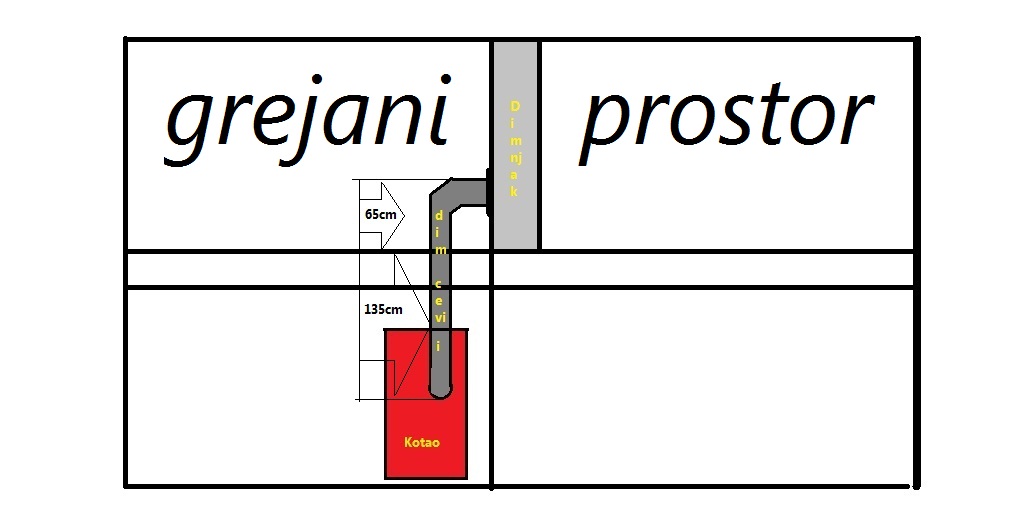

Молим за помоћ да коначно утврдим на којој јачини требам да држим пумпу Willo stratos pico. Грејем 80 м2, 73 ребра global vox H600 + сушач у купатилу. Котао ми се налази испод грејаног простора на приземљу.

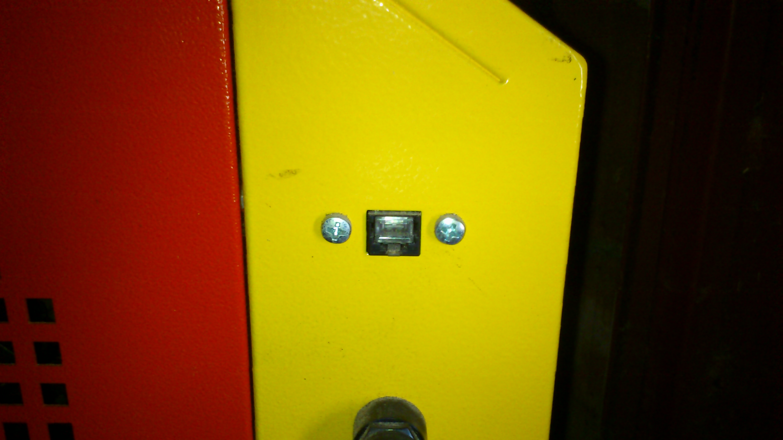

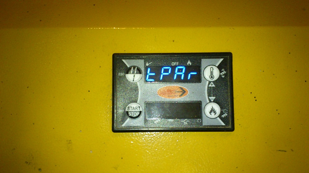

jel moze neko da mi kaze cemu sluzi ovaj ulaz na gorioniku, i sta ovo znaci na drugoj slici?
