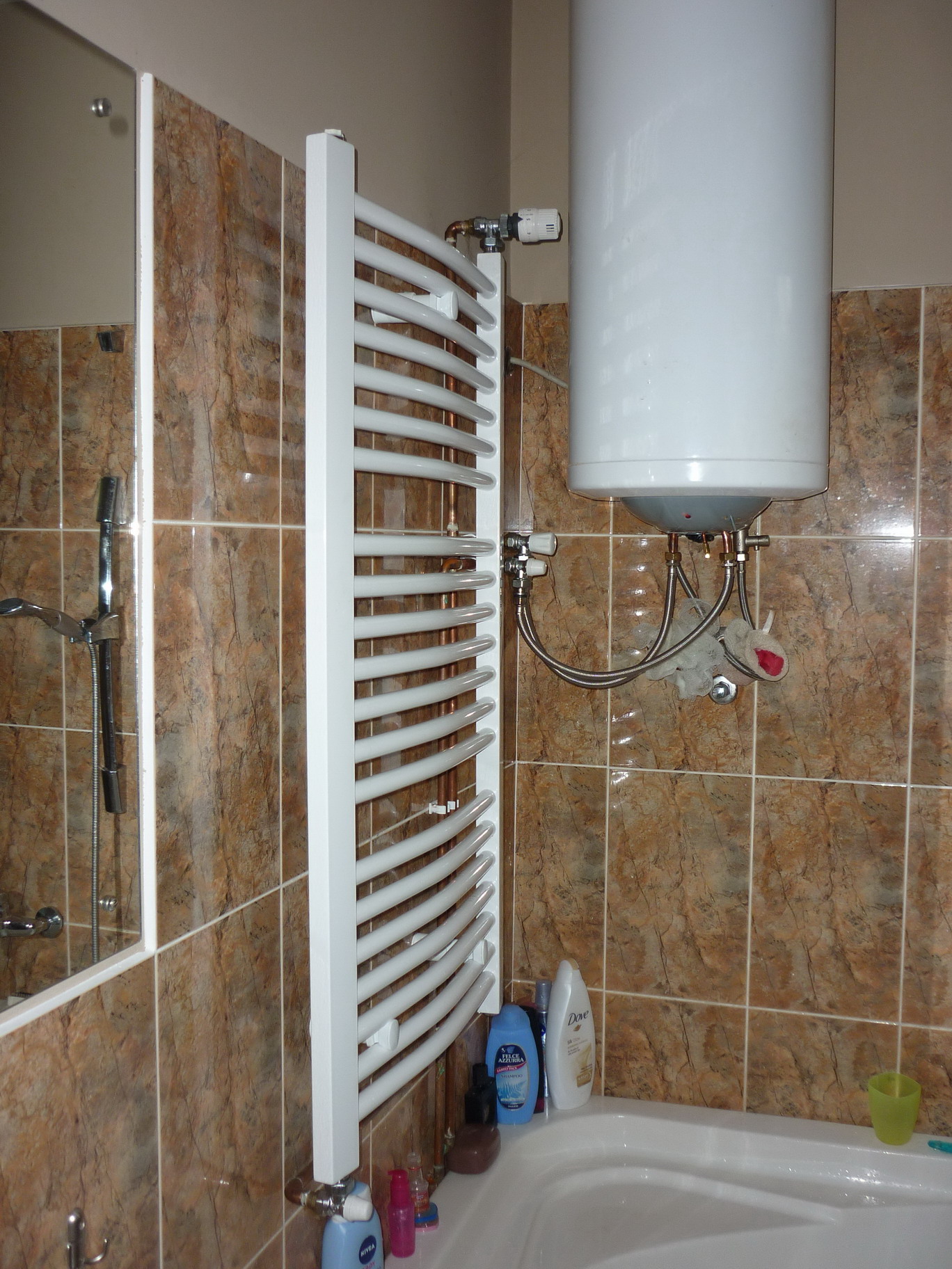

Wed, 02/12/2015 - 23:17
Ево слика. Имам термо главе
#3037
richiemsch
richiemsch's picture
Registrovan dana: 23/08/2015
Ево слика. Имам термо главе на свим радијаторима, али само овај сушач (на највишој тачки ) цврчи.

Cvrči ili žubori? Ovaj
#3038
Cvrči ili žubori? Ovaj problem imam i ja i nikako da se kanim da ga rešim. Žuborenje se javlja jer vazduh biva zarobljen tamo,voda ga gura dole a on hoće gore i još pride konstrukcija ventila potpomaže, rešenje je da se u taj ventil ubaci crevo koje će biti uronjeno u vodu,znači 10-ak cm. Znači skine se ventil i u rupu gde izlazi voda u radijator gurne se cev čini mi se fi15.
Wed, 02/12/2015 - 23:59
Цврчи. Када је термо глава
#3039
richiemsch
Цврчи. Када је термо глава скроз отворена, онда не цврчи.

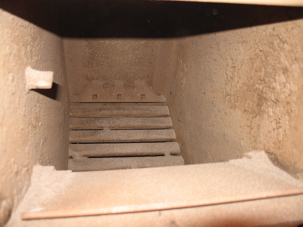

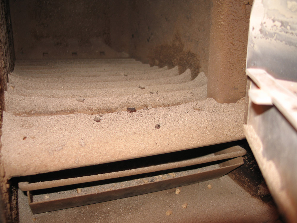

@sandraradisavlj...Jel ste
#3041
Zeljko011
Zeljko011's picture
Registrovan dana: 18/04/2014
@sandraradisavlj...
Jel ste ocistili kotao od naslaga smole,smem da se kladim da unutra ima dva prsta naslaga na zidovima jer je kotao bio prejak za tu povrsinu kuce na cvrsto gorivo i ne upija temperaturu nego sve izadje na odzak,ja sam tu skolu prosle godine platio jer mi je kotao trosio oko 40 kg na 24h na +8,12c a temp izduvnih gasova mi je isla bez problema do 200c i nikako nije mogao da postigne zadatu temperaturu,svaki put mu je trebalo oko 2 sata da postigne od 40 do 65c,sad ne radi vise od 45 minuta kad sam olizao kotao sa Astrathermom sad temp izd gasova ne prelazi 120c u forsazu, potrosnja oko 28 kg i u kuci mi je 23,24 c
I jos kod nekog sam ovde video strahovito prljav kotao a zali se na potrosnju,da se ne vracam nazad jel sam imao 300 propustenih postova,ah da onaj clan sto je ozidjivao kotao iznutra,prijatelju oribaj kotao u bice sve u redu,imas da kupis Astratherm tecnost koja je ubica za naslage a nije skupa.
Evo necija slika koju sam skinuo sa nekog foruma jel dosta dobro prikazuje stanje kakvi su zidovi bili na mom kotlu i zbog cega sam imao velike probleme
Ko prelazi sa cvrstog goriva na pelat mora unutrasnjost ili loziste kotla da vrati u fabricko stanje tj da ga ocisti do lima!!!!!!!

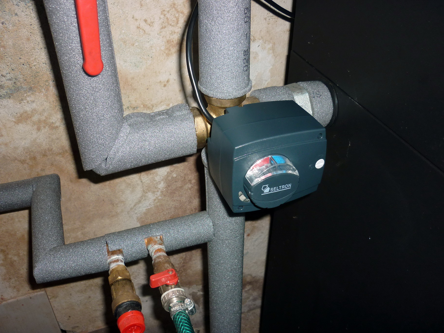

Thu, 03/12/2015 - 20:56
Ала си ме сад обрадовао
#3051
richiemsch
Ала си ме сад обрадовао Младене...
Више пута сам преседео поред котла и испратио циклусе мешања топле воде из котла и хладне из радијатора, али до мало пре нисам приметио да се у једном тренутку "селтрон" СКРОЗ отвори. Значи у котлу је Т воде око 70, и кад аутоматика СКРОЗ отвори, слије се вода из радијатора Т 40ц. Младен је потпуно у праву. Овакав је случај у ситуацијама кад се котао искључи, не ради једно сат-два па јово наново. Потхлађивање је много ређе код оних којима се котао ретко гаси, тј. стално је у модулацији. Нажалост, на оваквим спољашним температурама, које варирају и до 15ц, тешко да некоме котао може стално да ради на минималцу.
п.с. Код мене је меш. вентил одмах на излазу из котла.
