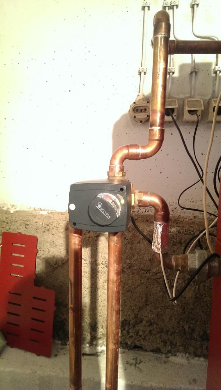

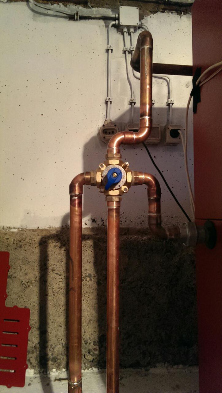

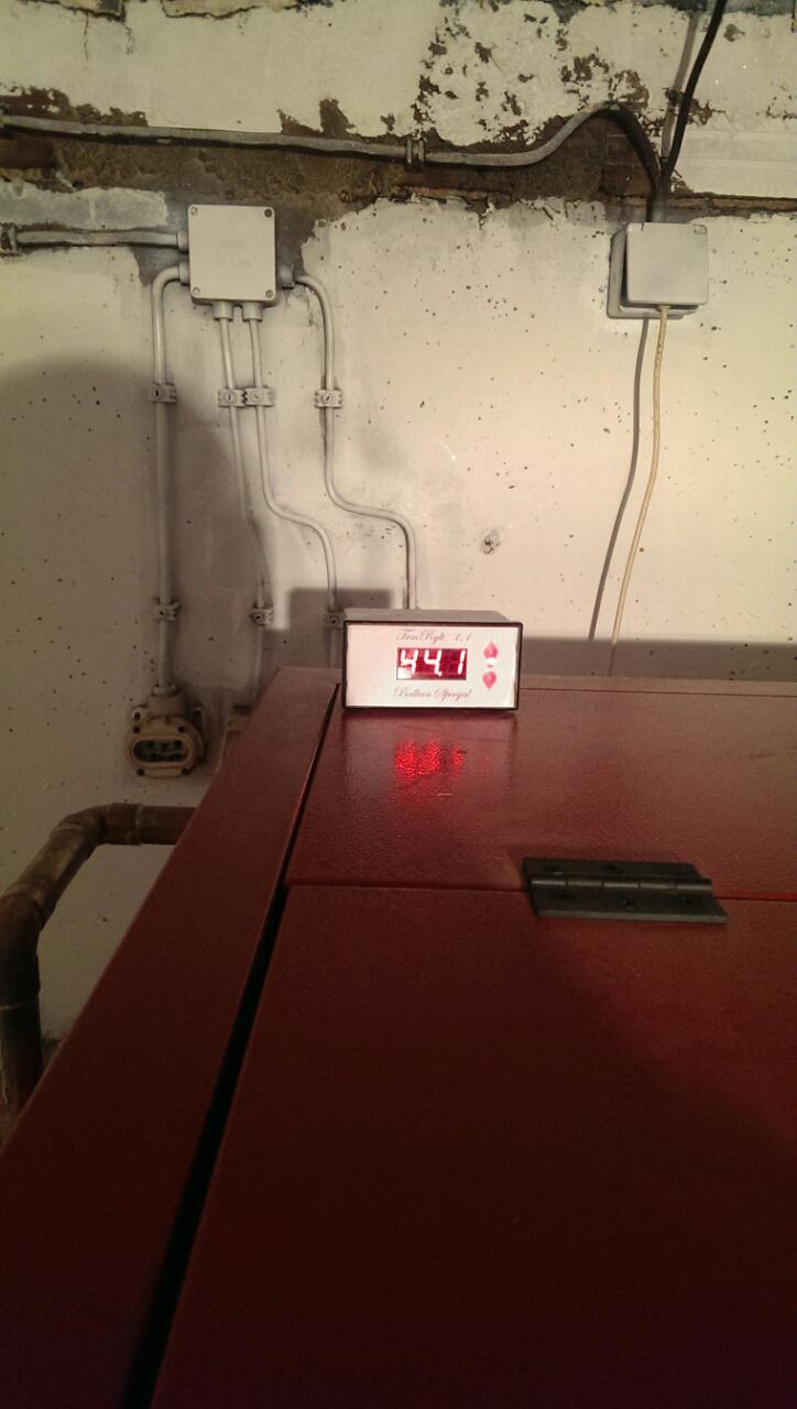

Eh evo ga, 4kraki ugradjen, motor postavljen, trmrgltr prikljucen...
Imam dva pitanja u vezi toga:
- Jesam li dobro postavio temperaturne sonde (T1 odmah na izlazu iz kotla, a T2 poslije pumpe);
- Je li uobicajeno da sporo postize temperaturu u kuci ili je to funkcija svega ugradjenog, nakon 90minuta rada temperatura na radijatorima je 39.5 stepeni (na trmrglt 44 radijatorski krug, 64kotlovski, temp na kotlu 72, pumpa se pali na 65-kotlovski)

Thu, 26/11/2015 - 18:07
To tako treba da radi.
#2914
zmajdin
zmajdin's picture
Registrovan dana: 12/01/2012
To tako treba da radi. Istina, tih 90 minuta malo zbunjuje, deluje kao sporo, ali bi moralo da je (ipak) brže u poređnju sa prethodnim stanjem.
Temperatura kotla od 72 stepena je zadata kao ciljana, ili je to ona koja je postignuta?

Eh super, ako to tako treba da radi onda sve za 10. Istina je da imam puno vode u sistemu, pa treba vremena da se zagrije. Sada sam na TrmRglt podigao temperaturu radijatorskog dijela na 46, cisto da se kuca malo brze zagrije, jer sam skoro zavrsio radove i upalio kotao, pa cu kasnije smanjiti. (ovako mi je temperatura na radijatoru 41)
Temperatura 72 je ciljana odnosno postignuta, ali ponekad predje stepen - dva i nakon 10ak minuta pocne padati lagano kada kotao ode u modulaciju. Oprostite ako pricam/pisem nerazgovijetno, jer mi nije ovo fah.

Ako želiš u radijatorima 44 onda trmrglt postavi na 48 , od prilike se tolika razlika pojavljuje , tako da se ta ciljana temperatura u radijatorima kod tebe verovatno pre postigla samo nisi obratio pažnju.

Skuzio sam i ja to sada, tj kako sam povecao na TrmRglt na 44, temp na radijatoru se podigla na 41.5. Drugim rijecima, nisam obracao paznju, tj ocekivao sam da u radijatorima bude isto kao i na TrmRglt i "zadatu" temperaturu je postiglo puuno prije nego inace. Sve u svemu, moja greska i ovom prilikom jos jednom se zahvaljujem svima koji su me "nagovorili" na ugradnju svega ovoga, kao i na samo postimavanje kotla, jer ne bih se ove zime ugrijao 100%, da nije bilo vas. Smile

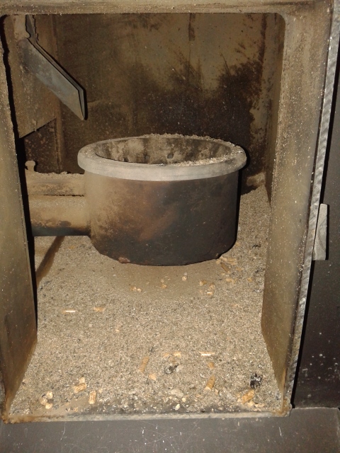

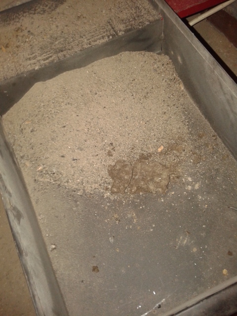

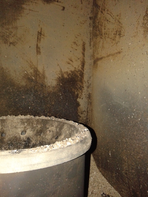

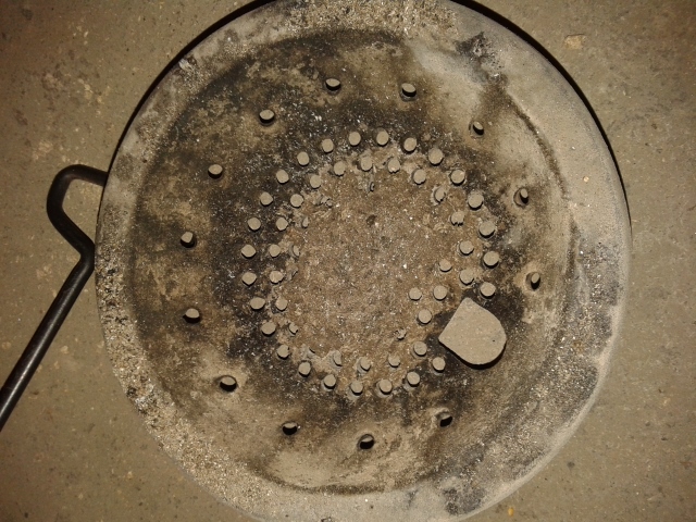

Fri, 27/11/2015 - 00:36
toby 20
#2931
jugordana
jugordana's picture
Registrovan dana: 09/09/2014
Boree, ja sam uspela na toby 20 da promenim P12, tj. uključila na 1. A potom i parametre od P44 do P59.. Videla sam da je onda moguće menjati i parametre od 60 do p65, koji se odnose na ograničavanje temperature dimnih gasova za određenu snagu, ali ne znam kako to funkcioniše. Mislim, ne znam šta bi se desilo ako temperatura pređe tu "ograničenu" vrednost. Na ekranu podešavanja su ikone korekcija postale aktivne. To bi, prema uputstvu značilo, da je moguće izabrati jedan od 9 mogućih načina doziranja, tj. od -4 d *4 (za be "grupe" parametara). Dakle, konkretno, ako se izabere u set meniju korekcija doziranja -1, onda p55 jeste -10, što znači da će se smanjiti količina doziranja za 10%. Da li je tako? Neka me ispravi neko ako negde grešim.
E, sada, to smanjenje znači smanjenje doziranja po svim snagama?
Izmerila sam i količinu pepela, to je za jedan dan, otprilike 1 džak peleta, negde oko 200g, možda malo manje, znači do 1,3%. Jel to ok? U piksli ima dosta zgare. Evo postaviću i neku sliku opet. Molim i komentar za izgled ložišta. Inače, smanjila sam snagu na max 3, napolju nije tako hladno, čisto da vidim kako će kotao da radi sa tom snagom. Zadvoljna sam.
Volela bih da čujem i Zmajdinov komentar. Inače, Zorane, zadovoljna sam kako funkcioniše upravljanje procesom Smile.
Parametre u tabeli ću promeniti za koji dan. Pozdrav svima.
