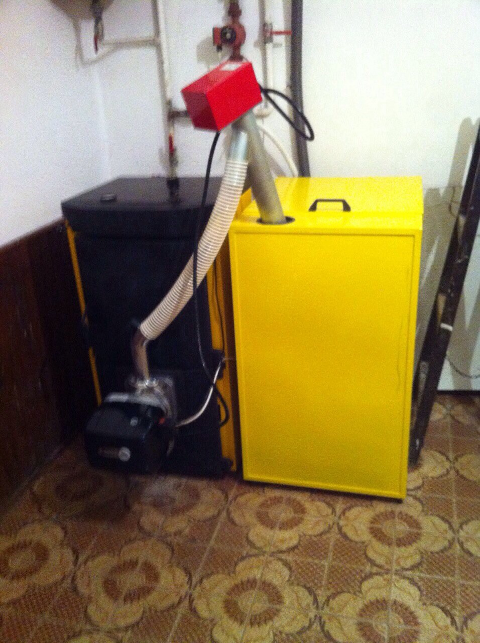

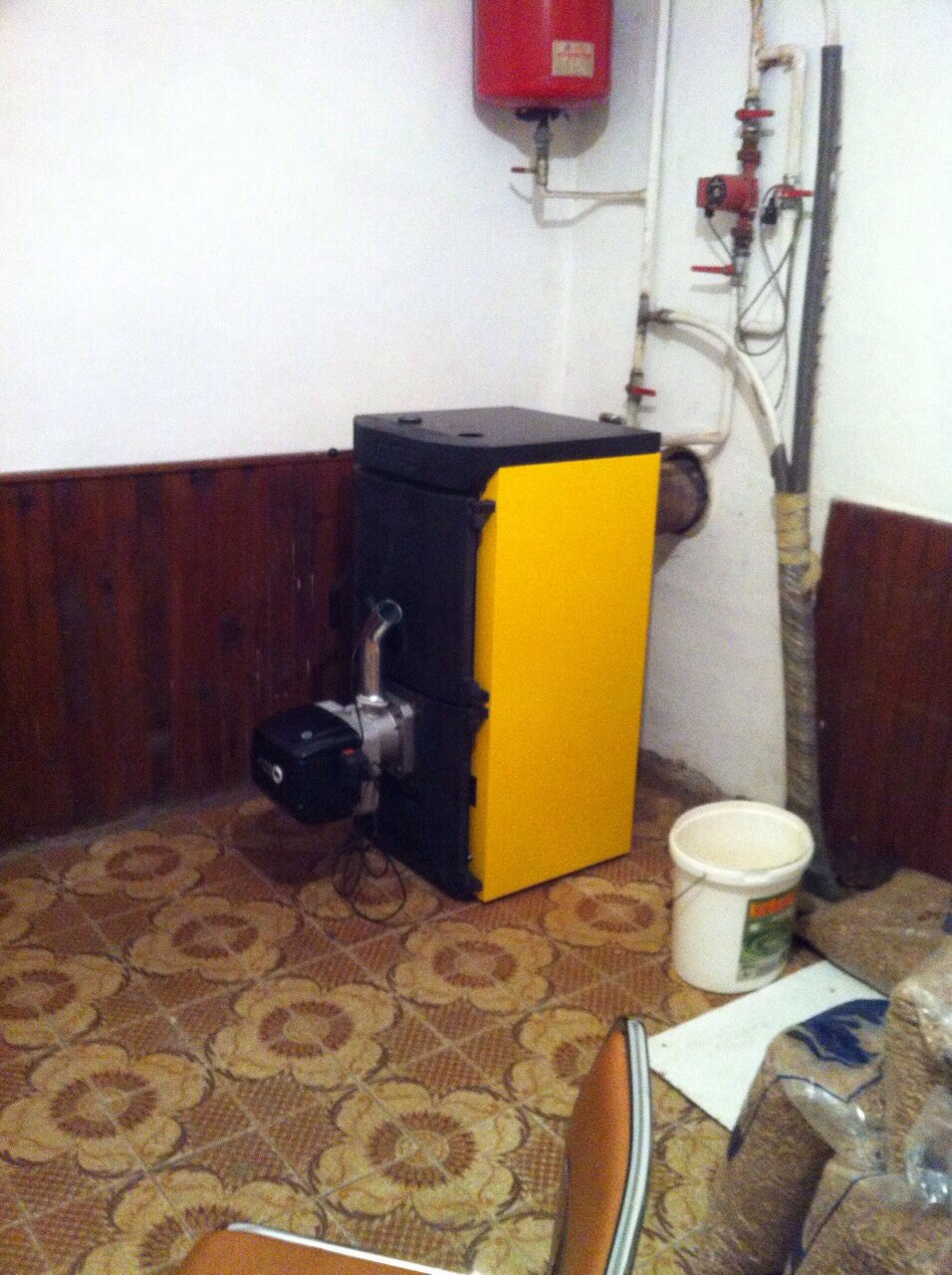

Poštovani pratim forum vec poduže zarad raznih informacija . Sve pohvale svim članovima . Smatram da je prava enciklopedija podataka i iskustava .
Ove sezone ugradio sam GNB tropromajni kotao 28 kw i Lamborgini gorionik.
Prenosim neka svoja iskustva i probleme sa kojima sam se susreo .
1. Sam sam pravio posudu nerazmisljsjuci o uglu transportera . Tako da sam kasno shvatio da imam premalu kolicinu peleta iz samog izlaza .izlazna cev mora strogo vertikalno da stoji.
2. Trosim oko 2 vreće na dan ukupnog angazovanja 8 sati
3 .Prevelika promaja pa sam plamen uskladjivao klapnom na kotlu i otvorom za sekundarni vazduh sagorrva dosta bolje.
4. Neravnomernost u plamenu .(neravnomerna kolicina peleta po krugu doziranja ) vetovatno sbog razlicitih dimenzija stapica.
5. Zadatati parametri U1(50) U2(2) u3 (002) T18(001)
Sistem rsdi sa dve pumpe izlsz iz kotla je u radijatorskom krugu dok je druga u kotlovskom .
Propust sam napravio neugradivši M\ventil sa 4 kraka. I jos dosta toga sli idpravice se .
Grejem dva objekta
1 solidno izolovan (siporex,5cmstiropor vanjski zidovi ,5cm stitopor na tavanu .pvc prozori 80 m2 korisne povrsine prizemni objekat)
2 neizovan (suplji blok ,jelovica prozori losa ulazna vrata 70 m2 u nivou )
Svaki savet je dobro dosao

Tue, 24/11/2015 - 08:42
To sa regulacijom promaje
#2856
zmajdin
zmajdin's picture
Registrovan dana: 12/01/2012
To sa regulacijom promaje kotlovskom klapnom i nije baš "proper", šta više - naopako je: pravi način je promena parametara.

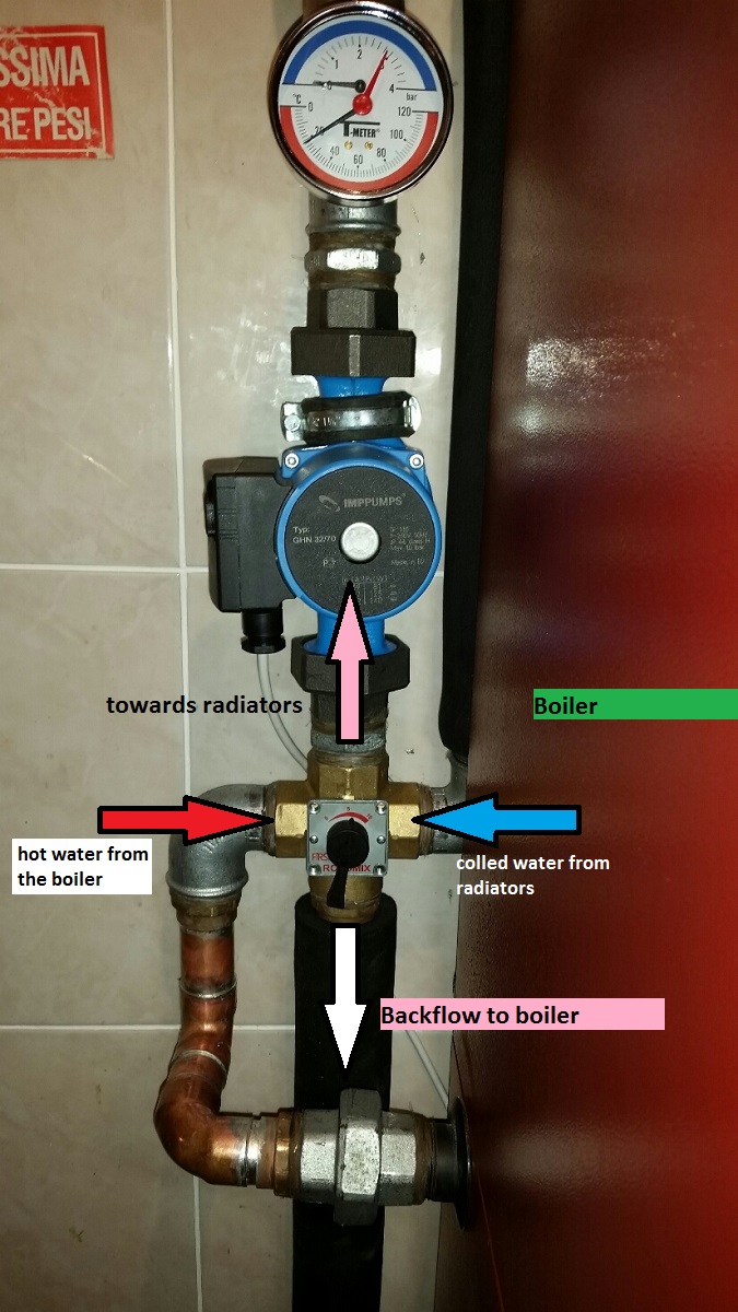

Jaoj kakvi sve idioti od "majstora" danas sebe nazivaju majstorima.
Dosao covjek da mi ugradi 4kraki mix ventil da ja mogu fino dalje raditi na motoru i trmrgltru, ni usao nije kako treba u kotlarnicu veli "ova pec je mala za tvoje potrebe, tebi treba minimalno 30kw".
- Druga stvar koju mi je rekao (znaci gleda u 4kraki mix ventil): "ovaj troputni mix ventil se ne ugradjuje na pelet peci, nego samo na peci na cvrsto gorivo". (a pelet kao nije cvrsto gorivo)
- Trece: "Sto ce tebi dodatna automatika i motor, kad je kod tebe pec digitalna i ti na njoj regulises kolika temperatura ce ti biti"
- cetvrto, peto i td necu ni da pominjem, samo cu dodati zadnje koje je bilo sa njim, a to je od strane mene: "hajde ti pajdo moj, pokupi svoje kofere i izadji mi sa posjeda".
Eto i sad me hvata bijes kad se sjetim njegovog pametovanja.
Edit: Sta mi savjetujete, da 4kraki mix stavim odmah na izlazu iz kotla ili da idem tamo ispod pumpe? Hvala unaprijed.
Tue, 24/11/2015 - 14:52
Richie ajde probaj da p7 p8
#2864
Richie ajde probaj da p7 p8 p11 prepiši od mene i ograniči snagu na 3 ,a meni 1234 neka bude kao kod mene,eventualno termostat ostavi kako je al i to probaj.
Iskreno rečeno preporučio bi ti copy-paste moje parametre i onda ograničiti na 4 eventualno na 5 ako budeš smatrao da ne radi dovoljno jako al obzirom da greješ 80m2 trebalo bi biti dovoljno
Myx mešni bi trebao da bude što bliže kotlu tj priključcima na kotlu.
E taj info mi je trebao, zahvaljujem od srca! Da me iduci "majstor" ne bi levatio, da mu ja kazem gdje ce postaviti ventil...

@Mesha
Evo i ilustracije onoga o cemo boree govori. Ovako je kod mene izvedeno.

Mesni ventil je bolje staviti
#2867
Mladen SamSvojM...
Registrovan dana: 14/05/2015
Mesni ventil je bolje staviti sto blize kotlu, jer onda nije neophodna pumpa u kotlovskom krugu. Ako je mesni daleko od kotla, onda je potrebna pumpa u kotlovskom krugu da smanji razliku T vode koja izlazi iz kotla i koja ulazi u kotao dok je mesni zatvoren. Ako je mesni daleko, a pumpe u kotlovskom krugu nema, moze da se desi da u kotao udje dosta hladnija voda iako je na izlazu iz kotla recimo 65. Kada je mesni blizu, onda gravitacija radi svoje i na ulazu u kotao je samo par stepeni hladnija voda u odnosu na potis iz kotla. Ali u svakom slucaju je dobro imati i pumpu u kotlovskom krugu pored one u radijatorskom koja je obavezna, i to iz vise razloga. Prvo, ujednacava T na potisu i povratu u kotao. Drugo, ravnomerno se zagreva ceo kotao i kada se zagreje, sporije se hladi kada termostat ugasi kotao. Trece, ta pumpa treba da se pali kada se upali kotao(gorionik), a ugasi kada se ugasi isti za razliku od one u radijatorskom krugu, koja se pali na 67 kada i mesni pocinje da se otvara. Cetvrto, pumpa u kotlovskom krugu se montira na povratu u kotao.

ironmaiden wrote:
@Mesha
Eh super, samo sto ja kad budem stavljao odmah kod prikljucaka na kotlu, pumpa ce mi biti nekih 150cm odmaknuta od gornjeg kraka ventila, nadam se da to nece predstavljati problem..
@Mladen
ja nemam pumpu u kotlovskom krugu i iskreno nisam je bio u planu ni stavljati,a sudeci po navedenim uputama, nece ni biti neophodna. Nadam se da nece biti problema sa ovime posto ce ventil ici sto blize kotlovskom ulazu/izlazu..
Jos jednom hvala svima na super brzom odzivu i pomoci...

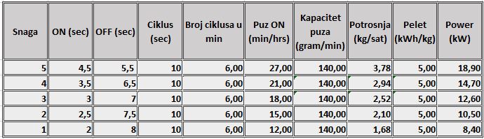

Danas sam probao da merim
#2870
darko.vlajic
darko.vlajic's picture
Registrovan dana: 23/11/2015
Danas sam probao da merim koliko dozira pelet na snazi 5... izmerio sam 17g transporter se pali na svakih 15 sec i radi 5,6 sec to kad se odprilike izracuna ispada da na sat trosi oko 3 kg peleta... to je bas malo, da li sam upravu?
Tue, 24/11/2015 - 19:05
17g u minuti ili kako??? Koliko dozira na 100 sekundi? Znaci 4x u toku minuta se upali transporter i samo treba da izracunate koliko transporter izbaci peleta u sekundi.

Lamborgini puž 345 g u 60
#2877
Piter
Piter's picture
Registrovan dana: 27/09/2015
Lamborgini puž
345 g u 60 sekundi
Kako Vam se čini količina?
