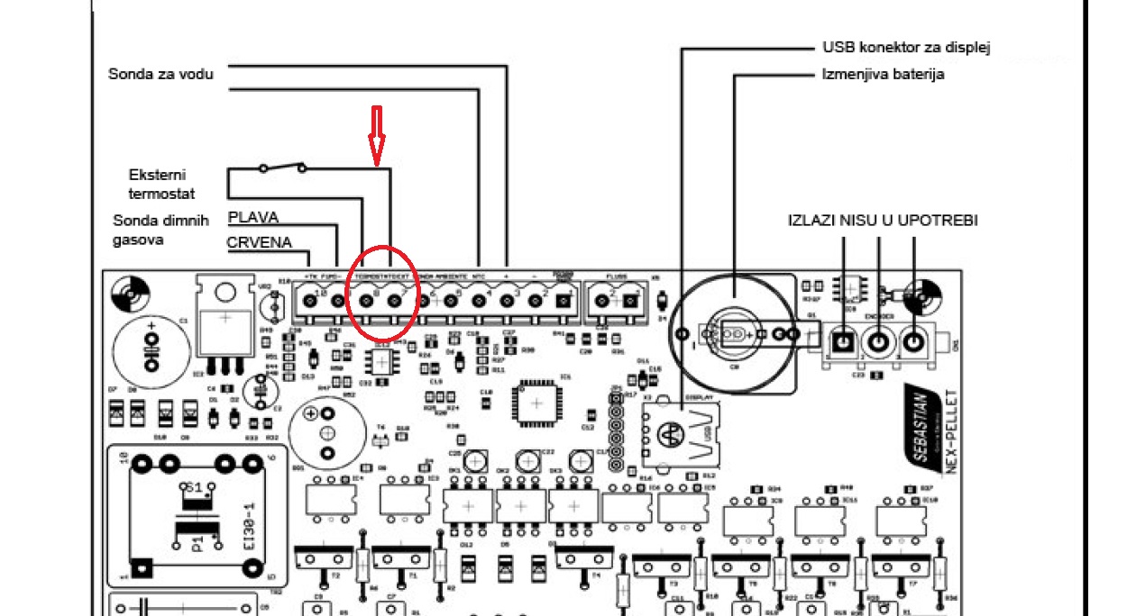

Pitanje za toby-jevce: Da li
#2945
1.salee
1.salee's picture
Registrovan dana: 18/10/2014
Da li se spoljni termostat za upravljanje rada kotllom vezuje za elektroniku kao sto je nacrtano u uputstvu ili na neko drugo mesto??
Slika iz uputstva.
Fri, 27/11/2015 - 13:31
Tamo, trebalo bi da vire žice
#2946
Tamo, trebalo bi da vire žice koje su spojene.

Fri, 27/11/2015 - 14:14
Hvala bore na brzom odgovoru
#2948
1.salee
1.salee's picture
Hvala bore na brzom odgovoru ali na toj poziciji nije bilo to jest nema nikakve kratke veze ( spojenih zica ).Pregleda cu kad dodjem kuci ali mi se cini da nisam nigde video spojenu zicu.
Fri, 27/11/2015 - 14:37
Kod mene su bile izvucene
#2949
koyote
koyote's picture
Registrovan dana: 29/01/2015
Kod mene su bile izvucene zice iz elektronike, dve klemice u paru koje su bile kratko spojene jednom zicicom. Pogledajte da nisu ispod izolacije...

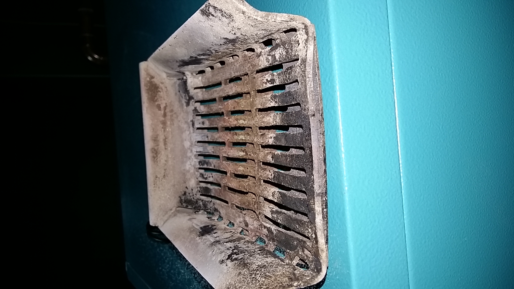

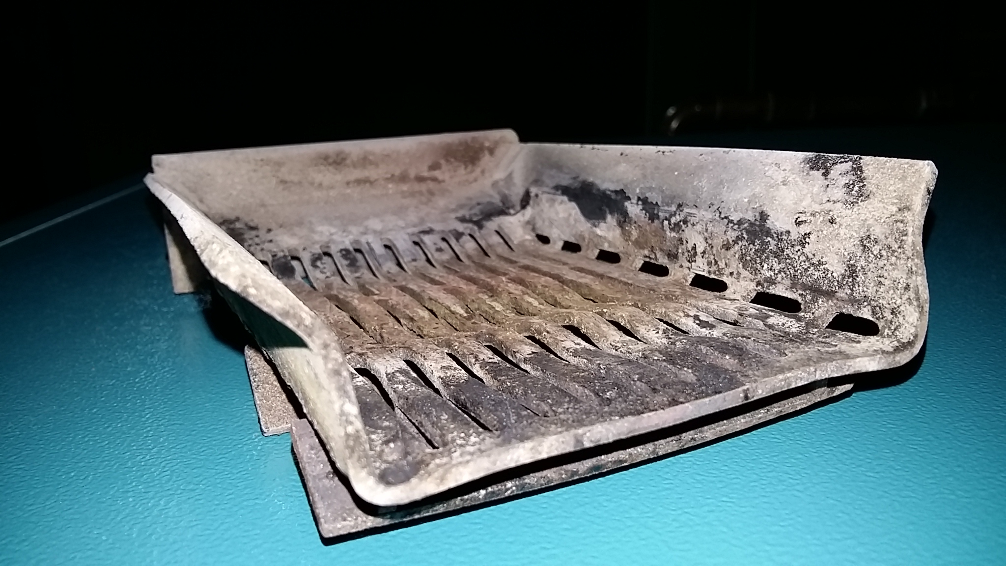

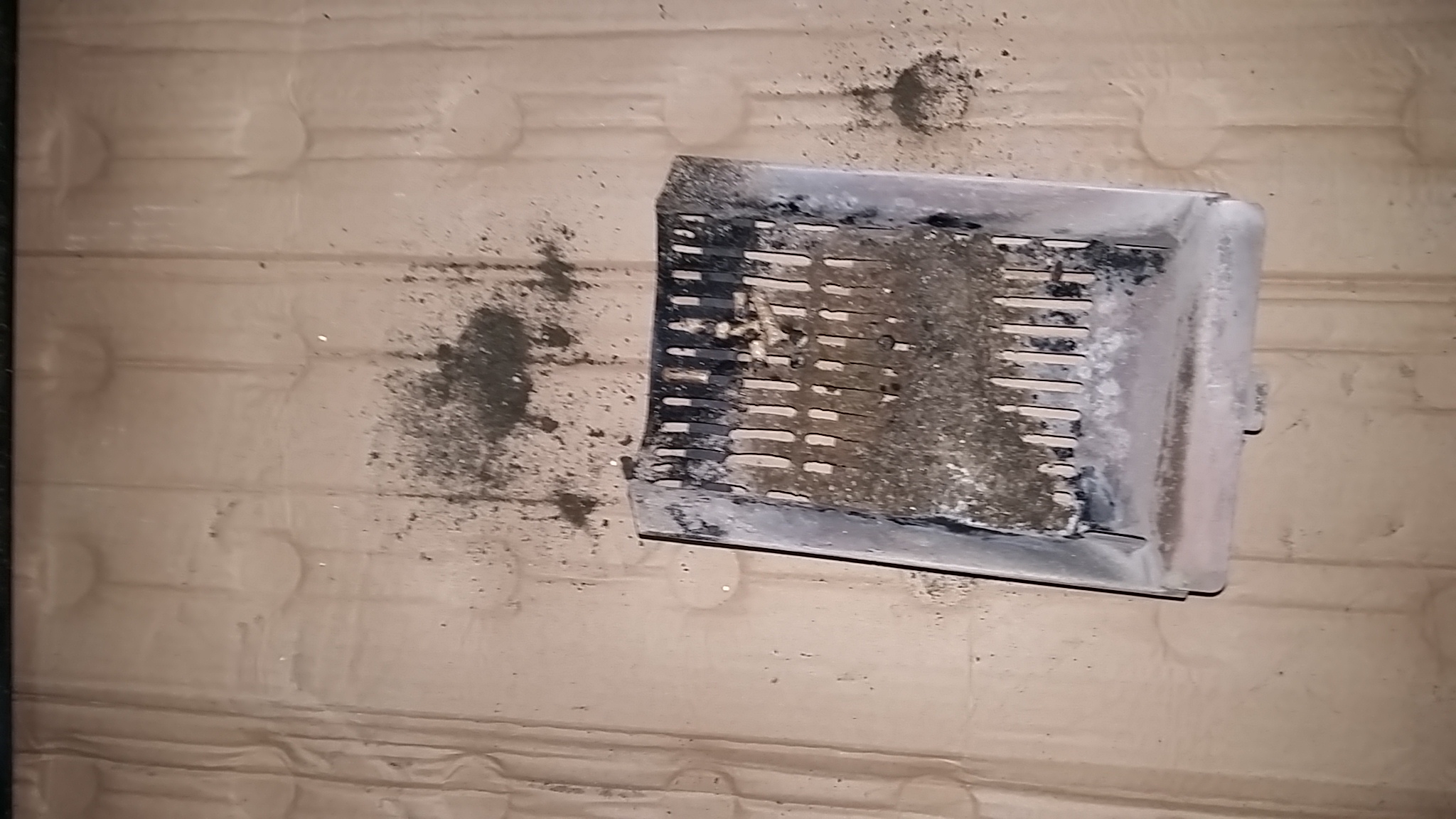

Poslednjih dana sam primjetio da mi se resetka na plameniku (CM CPPL 35) prilicno iskrivila i to na prednjem dijelu do upaljaca, tako da je par komada peleta proslo ispod resetke. Mehanicki sam je ispravio koliko sam mogao. Pozvao sam servisera i on mi je sugerisao da je vjerovatno do kvalitete peleta i da bih mozda trebao izbaciti turbulatore koji kako je rekao dodatno guse kotao zbog slabijeg sagorijevanja i da bih tako kolko-toliko sacuvao resetku. Dimnjak je fi200 i 11m visine i mislim da dobro vuce.Trebam savjet sta da radim, pelet mi ne izgleda toliko los (ako se to po boji i izgledu moze konstatovati). Resetku cistim skoro svaki dan i nema toliko onog crnog taloga u njoj, Ubacicu koju slicicu i da naglasim da je onaj pepeo u reseci nakon 8h rada, hvala unaprijed...

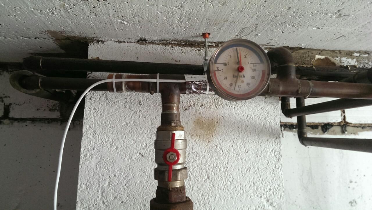

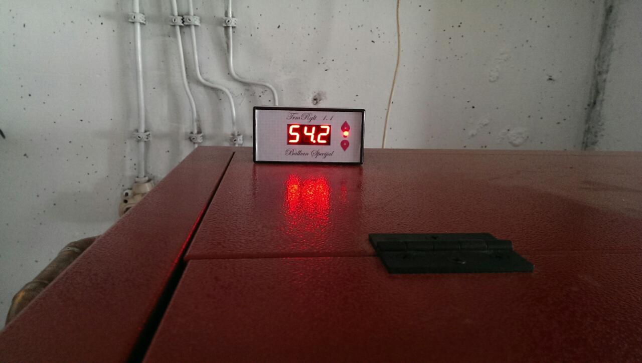

Fri, 27/11/2015 - 19:30
Da se nadovezem na tacnost
#2953
ironmaiden
ironmaiden's picture
Registrovan dana: 25/09/2014

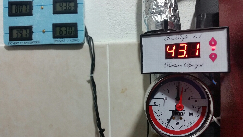

Da se nadovezem na tacnost ocitavanja temperature na potisu koja je pomenuta u nekom of postova. U mom slucaju razlika izmedju analognog i trmrglt termometra je do -1*C a na digitalnom je za nijansu veca, kao na slici. Po radu regulatora, cini se da ucestalo koriguje temp.nezavisno od one koja je prikazana na displeju. To se dobro primijeti na onom digitalnom (kineskom) termometru koji mnogo cesce osvjezava-prikazuje temperaturu, a sto nije slucaj sa trmrglt. Mozda nam zmajdin malo pojasni ucestalost mjerenja i da li pored one temp.registrovane na displeju algoriram regulatora registruje i druge.

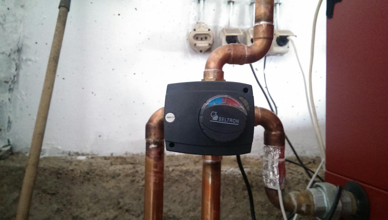

@darko.vlajicTaj ventil i
#2954
Marko Tomovic
Marko Tomovic's picture
Registrovan dana: 02/08/2014
@darko.vlajic
Taj ventil i pogon za njega LK armatur koristim ja u sprezi sa Trmrglt-om, po meni nije los, mozda jeste malo brzi ali radi i zavrsava posao. Sondu od Trmrglt-a koja meri zadatu T u radijatorskom krugu sam stavio na 20cm posle mesnog, tako da se brzina pogona tako i oseca puno. Jer sam sondu prvo stavio malo dalje, pa dok vruca voda dodje do sonde a ventil malo brze otvri onda je T u kotlu brzo padala, a ovako su mnogo male razlike ii mislim da sve radi kako treba.

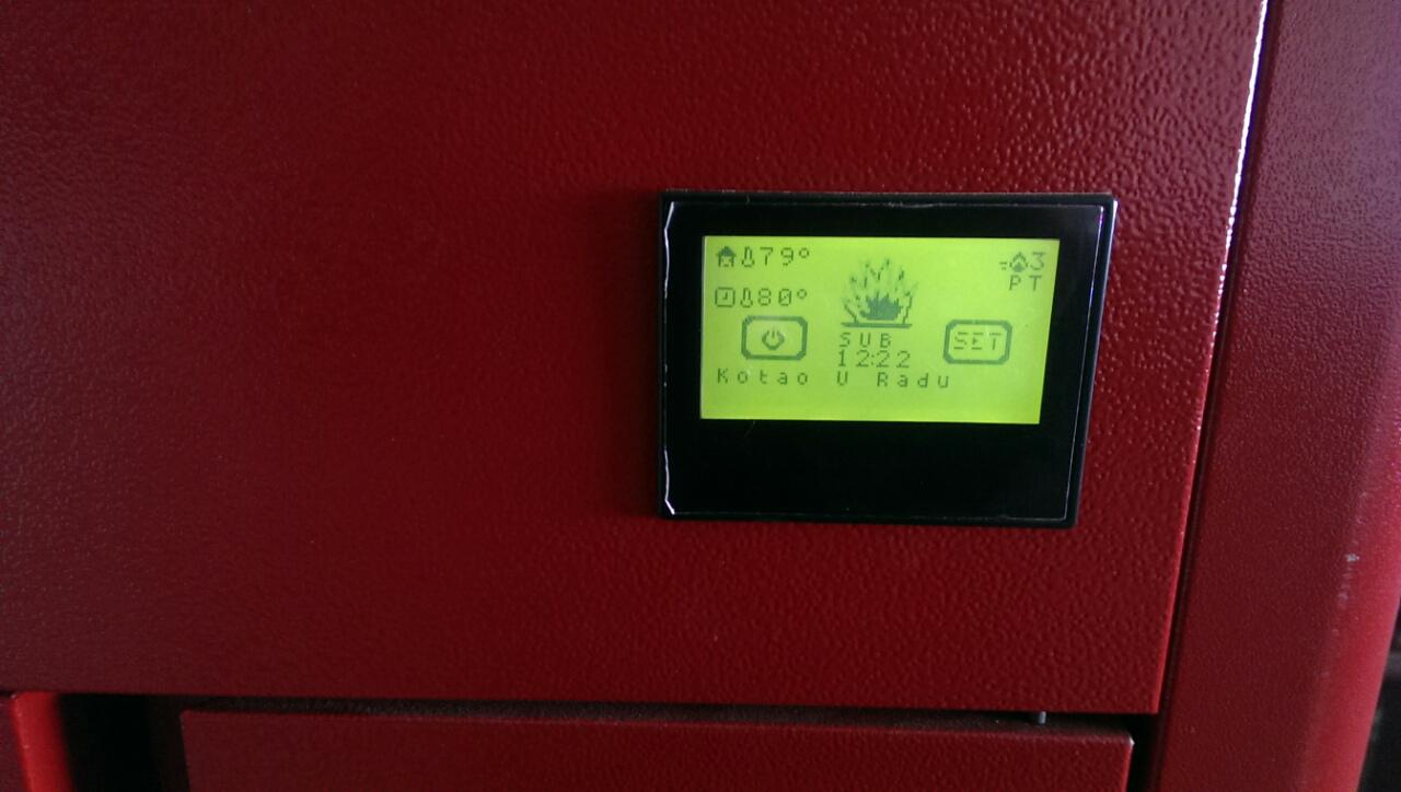

Konacno sam uspio skuziti ovaj sistem (valjda kako treba - ispravite me ako grijesim). Sto je veca zadata/postignuta temperatura kotla, to je manje mjesni otvoren i samim time temperatura kotla je konstantnija, odnosno ravnomjernija u odnosu na potis i povrat i odrazava se na potrosnju (manja), jer kotao radi na manjoj snazi nego kada se smanji temperatura kotla, jer tada je mjesni vise otvoren i vise se hladi kotao, tj veca je razlika izmedju povrata i potisa. Istina je da u startu vise treba vremena da kotao postigne tu temperaturu, ali kasnije lakse i ljepse radi.
Ja sam promjenuo parametar P8 u 1234 meniju sa 5 na 3...ovako mi se ne vraca nikako na snagu 5, vec pada na 4, 3 i onda kotao u modulaciji. I prebacio sam pumpu sa kotlovske elektronike, na TrmRgltr...ovako mi manje/sporije opada temperatura na kotlovskoj sondi TrmRglt, jer pumpa ne radi dodatno onih 5 stepeni ispod zadate kotlovske.
