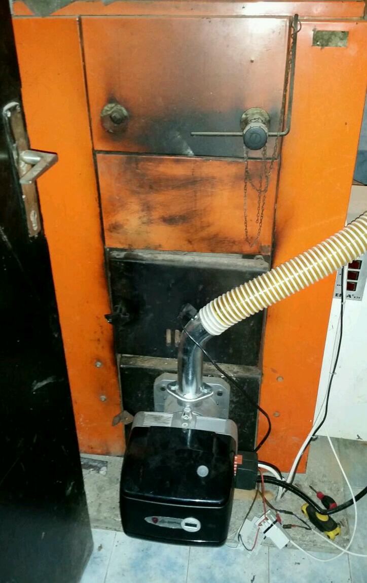

Pozdrav za sve clanove, javljam se prvi put imam problem sa gorionikom na pelet. Ove godine sam kupio lamborghini gorionik i imam problem velike potrosnje kao i to da par puta u toku dana izbacuje gresku A01... kotao na koji je ugradnjen je star ni sam ne znam koliko ali je ociscen detaljno.
Mon, 23/11/2015 - 02:52
Evo slike kotla ....moze i
#2841
darko.vlajic
darko.vlajic's picture
Registrovan dana: 23/11/2015
Evo slike kotla ....moze i pomoc o kom je kotlu rec da li zna neko?

Lambogini je ista ona stvar
#2842
zmajdin
zmajdin's picture
Registrovan dana: 12/01/2012
Lambogini je ista ona stvar kao i Ferroli, samo je drugo pakovanje. Dakle, dobar gorionik sa (po)malo retardiranom elektronikom, ali dade se lepo podesiti. Apsolitno nije od značaja na koji kotao je ugrađen, mnogo je važnije da li u instalaciji postoji neki četvorokraki ventil, kao i večičina grejanog prostora, pa izolacija i sve tako to.

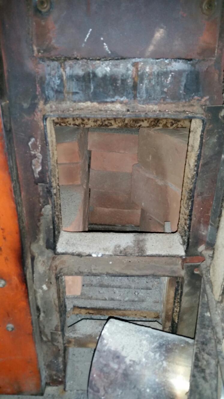

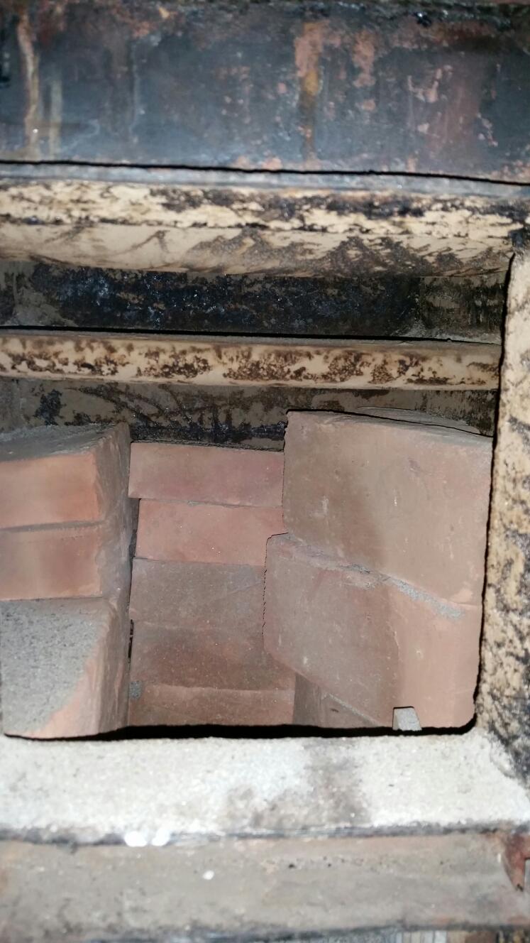

Danas sam probao da ubacim
#2850
darko.vlajic
Danas sam probao da ubacim ciglu u loziste koja ce drzati temperaturu kad gorionik ne radi....evo slika kotla.

Man'te cigle, postavite
#2851
zmajdin
zmajdin's picture
Man'te cigle, postavite četvorokraki ventil!
