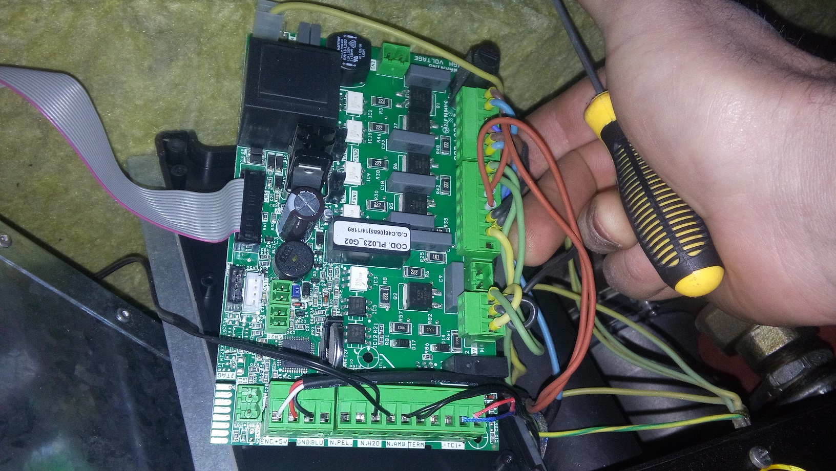

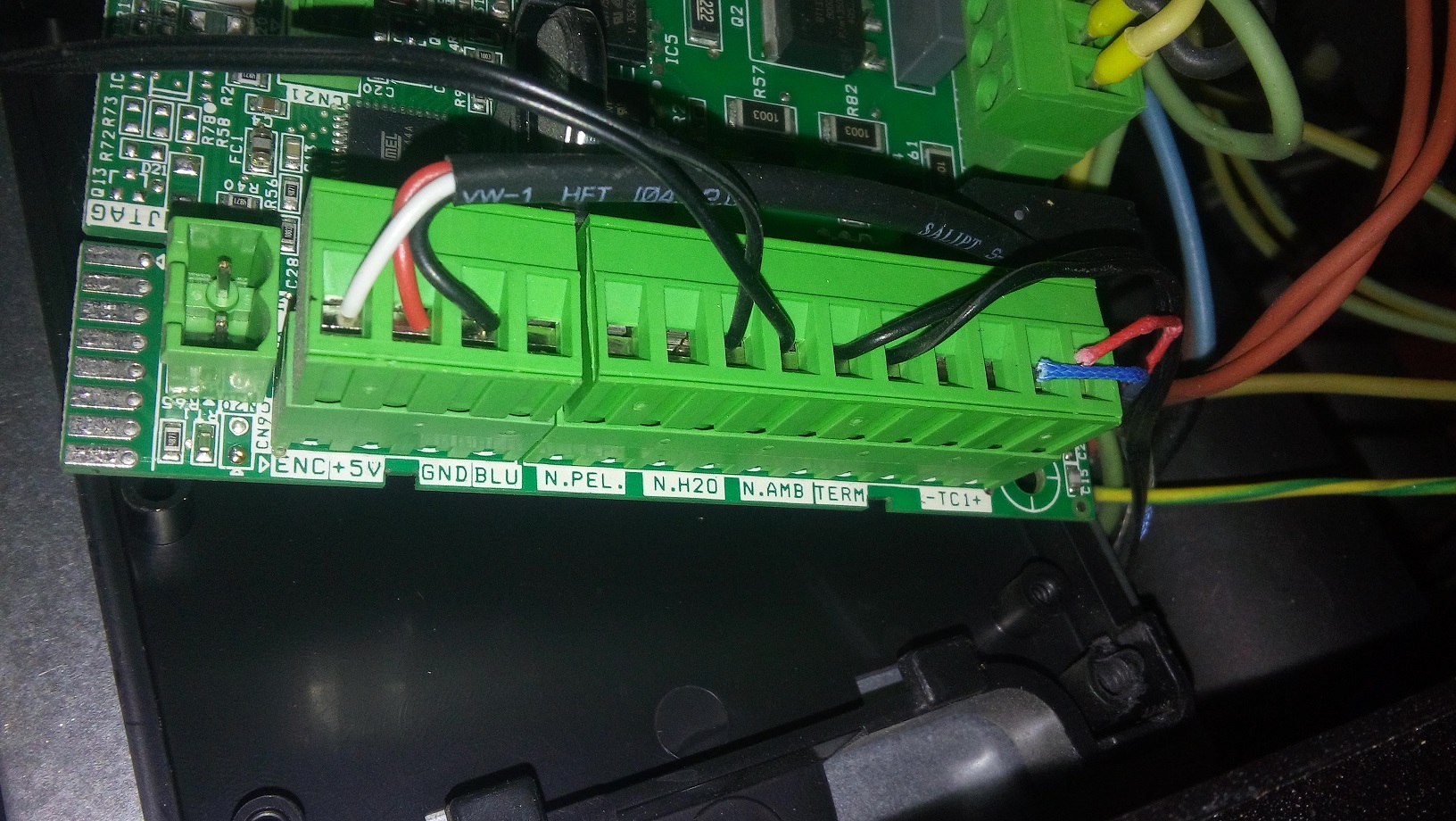

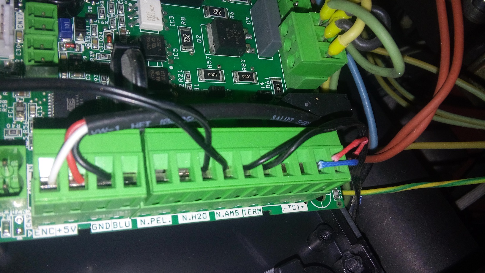

Kako nema garanciju? Pa to je duga prica ali mislim da je dovoljno da ti kazem da sam kotao platio 900e. Za te pare neka nema garanciju. Otvorio sam elektroniku i evo slika. Da li bezicni termostat treba da povezem na ova dva kontakta TERM

Ako nisi dobio korisničko uputstvo onda bi trebalo da ima na sajtu, pa tamo treba da piše jel to taj kontakt tj da li je to za externi termostat ili njegov unutrašnji.

Dobio sam korisnicko uputstvo ali nista o tome ne pise, inace kotao ima prostornu sondu (N AMB) koju bi ja mogao da izvedem iz podruma u sobu ali mi to ne resava problem jer kad hocu da palim, gasim, ili menjam temperaturu u prostoriji moram da idem u podrum sto mi je malo bezveze. Pitam se da li bi radilo ako prostornu sondu odkacim a na TERM povezem bezicni termostat?

na strani 31 slika 75 je elektro šema , evo isečka i tu je zabeleženo gde ide externi termostat , po slici kaže da tamo treba u ta dva slobodna kontakta

Evo sad sam malo ceprkao oko kotla. Kotao se pali bez obzira sto su ta dva kontakta otvorena, kada ih prespojim isto. Kao da ti kontakti uopste nisu u funkciji ili da treba da se nekako aktiviraju. A podesavanje temperature u prostoru funkcionise na displeju i kad zagrejem onu sondu menja se temperatura. Imam utisak da ta sonda treba nekako da se deaktivira a ona dva kontakta aktiviraju.

Trebalo bi da moze da se poveze na treci i cetvrti konktakt sa desne strane bas to sto si rekao ali i mora da se udje u servisna podesavanja i da se ukljuci externi termostat sa sifrom A9
https://www.youtube.com/watch?v=Svru-NjzJ2E
i ides na N-8- 4-09 mislim da je taj parametar na ON
i onda je glavni baja externi termostat.

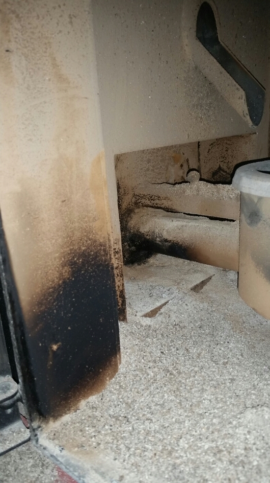

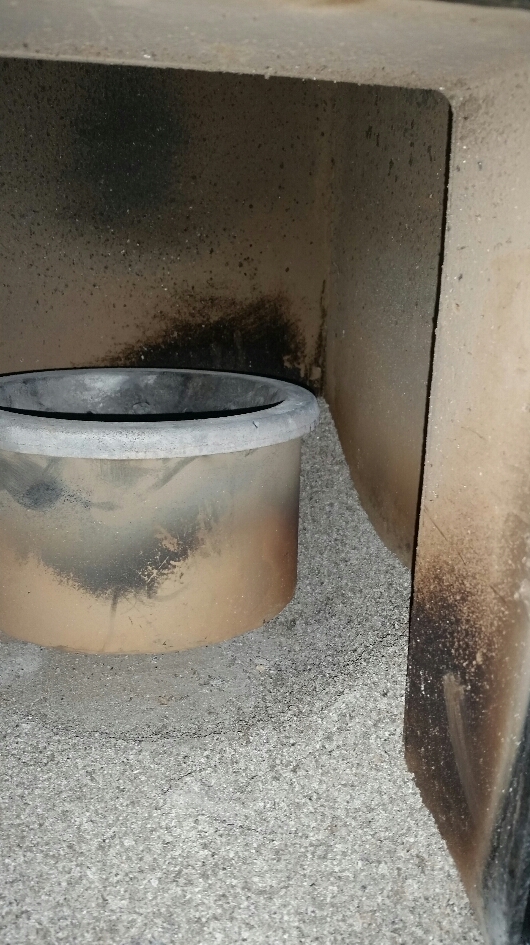

Na donjim uglovima kod vrata lozista (toby 30) i sa donje strane dovodne cijevi za vazduh javlja se crnilo koje na dodir nije garavo vec suvo. Da li je ovo pokazatelj fals vazduha ili nesto drugo? Takodje se vidi u donjem uglu iza posude slicna pojava na zidu lozista, opet na dodir suva. Ostatak lozista je braonkaste boje sa finom prasinom. Ima li neko slicnih pokazatelja na toby kotlovima.

Kod mene je bilo kao na drugoj slici ali sam to resio sa boljim dihtovanjem vrata .Probajte sa manjm brzinama ventilatora,da li se to pojavilo od kad ste povecali brzinu ventilatora ,moguce je da
sad uvlaci fals vazduh.

Rekao bi da je to zbog toga što tamo nema cirkulacije vazduha kao gore , meni je još više tako jer imam i obruč koji na gore usmerava plamen.

Hvala Srdjane u Boree na odgovorima. I ja koristim obruc tako da je moguce ovo sto kaze Boree. Srdjane sto ste koristili za dodatno dihtovanje vrata?

Ispadala je pletenica za dihtovanje iz vrata zato sto se zalepi za kotao premazao sam je sa grafitnom mascu da se ne lepi za kotao i dostelovao vrata da svuda ostavljaju otisak na pletenici koja dihtuje.
