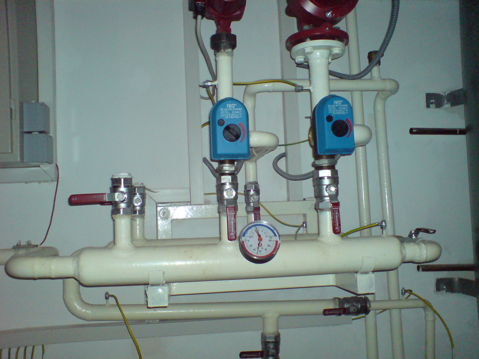

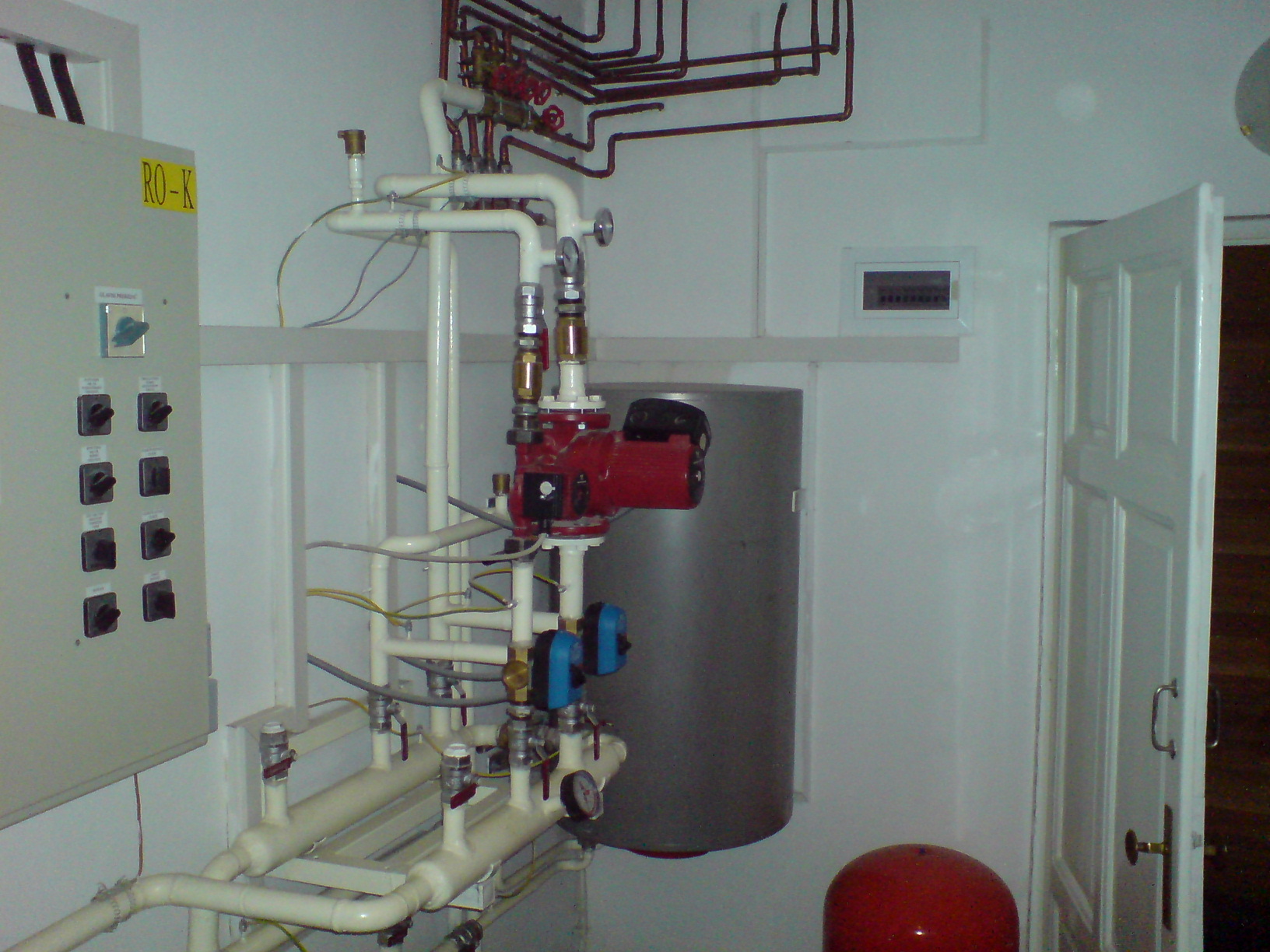

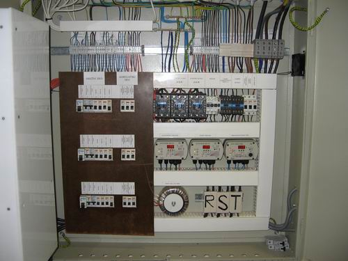

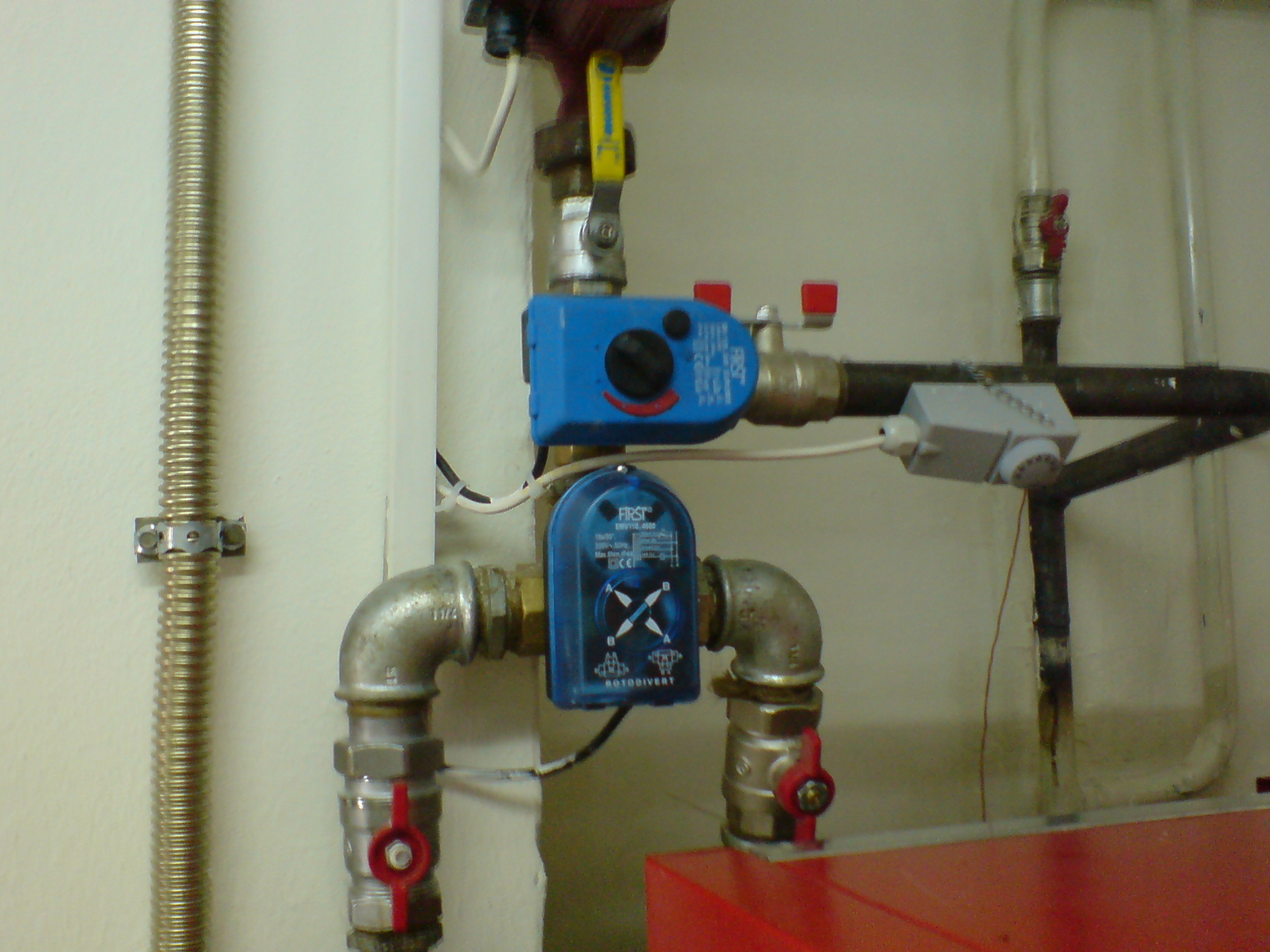

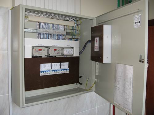

evo ti jos nekih idej za kotlarnicu sa upravljackim ormanom
Svaka čast majstoru, ovako uredno izvedena instalacija se baš ne vidja svaki dan.Naročito me je oduševio orman.Kako je sve lepo išemirano - nemam reči.

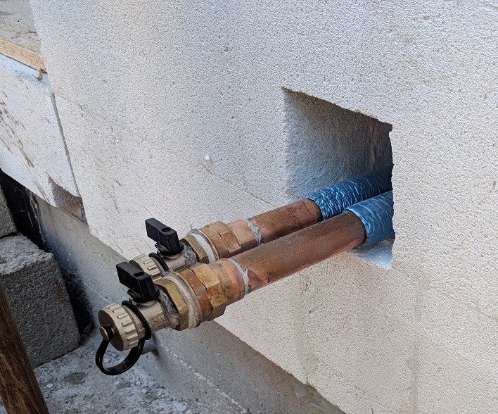

Zamolio bih iskusnije za pomoć. Treba da povežem kuću sa kotlarnicom koja je udaljena 7m pa bih postavio ispod zemlje alupex cevi koje bih sam izolovao. Cevi koje izlaze iz kuće su bakarne fi 28 i trenutno su ostavljene malo duže gde bih spojio sa Alpex cevi. Spoj bi bio na pristupačnom i dobro izolovanom mestu.
Ono što me interesuje je način spajanja ove dve vrste cevi i koji prečnik alpex uzeti? Prečnik od 32mm mi nekako deluje logičan. Pretpostavljam da postoje nekakve spojnice za ovu vrstu spajanja?
