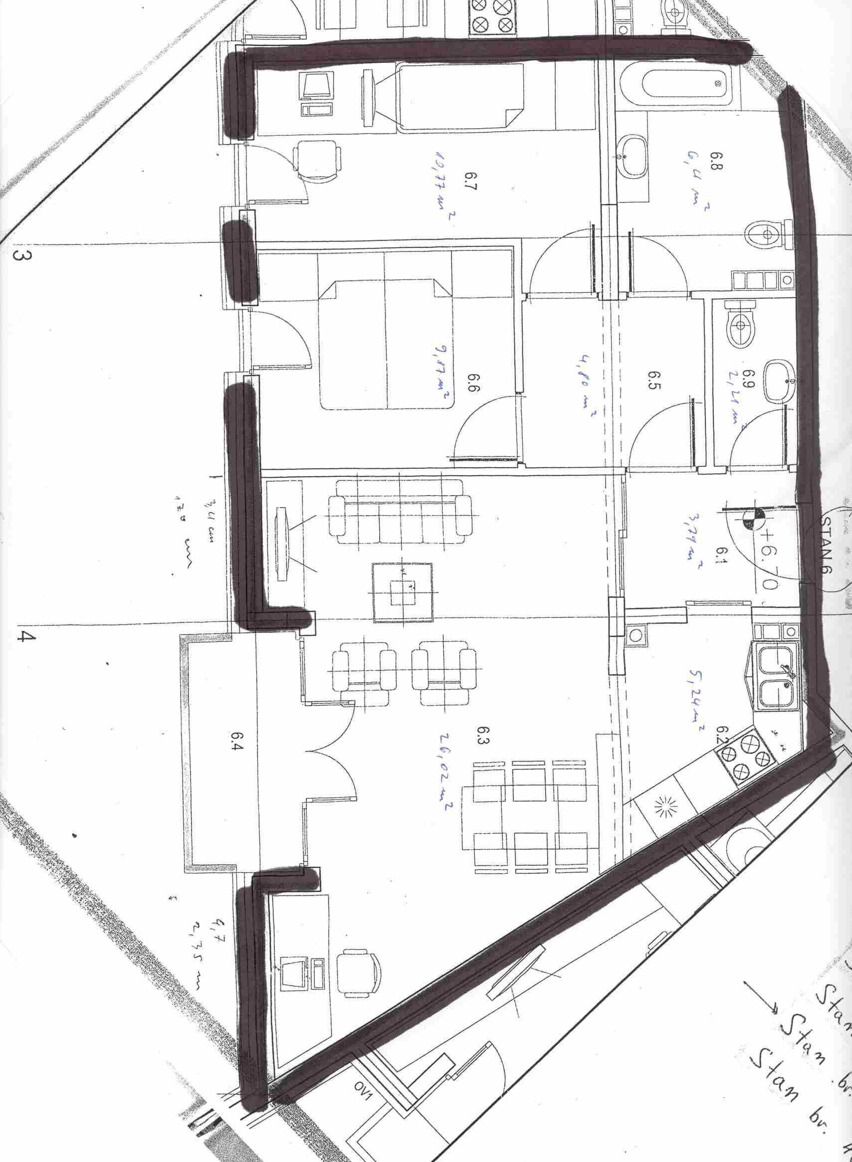

Može li mi neko preporučiti proizvodjača, tip i snagu električnog kotla za grejanje stana u stambenoj zgradi od 70 m2?
Zgrada je skoro napravljena od klasičnih "crvenih" blokova preko kojih je išao stiropor od 7 cm, zatim neki tanki "crveni" blokovi i preko toga fasada koja se sastoji od malo maltera sa nekom mrežicom.

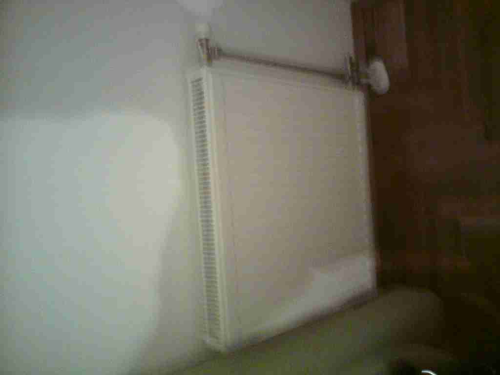

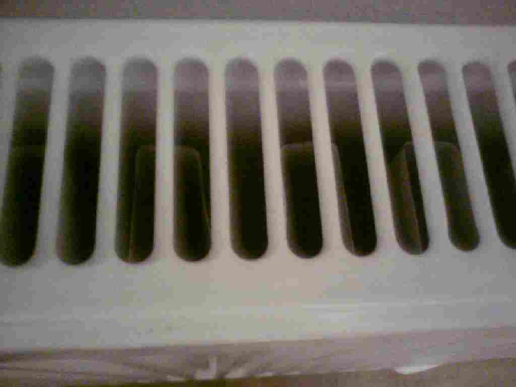

U prilogu su sličice sa tlocrtom stana (sa kvadraturom prostorija) i izgledom radijatora.
Ukupna "dužina" radijatora u stanu je 340cm + radijator u kupatilu (150cm*50cm).

Onako na brzaka,treba ti oko 8-10 kw.Za tacniji proracun treba mi jos podataka.

Verovatno i manje jer nema gubitaka plafona i poda jer su tamo komšije koji se greju (nadaj se).

Posto pretpostavljam da si iz Banja Luke,ne znam koji ikotlovi se tamo prodaju.sto se tice snage,kotao od 9 kW je odgovarajuci,s tim sto bi mozda mogao da radi i na 6 kw.
