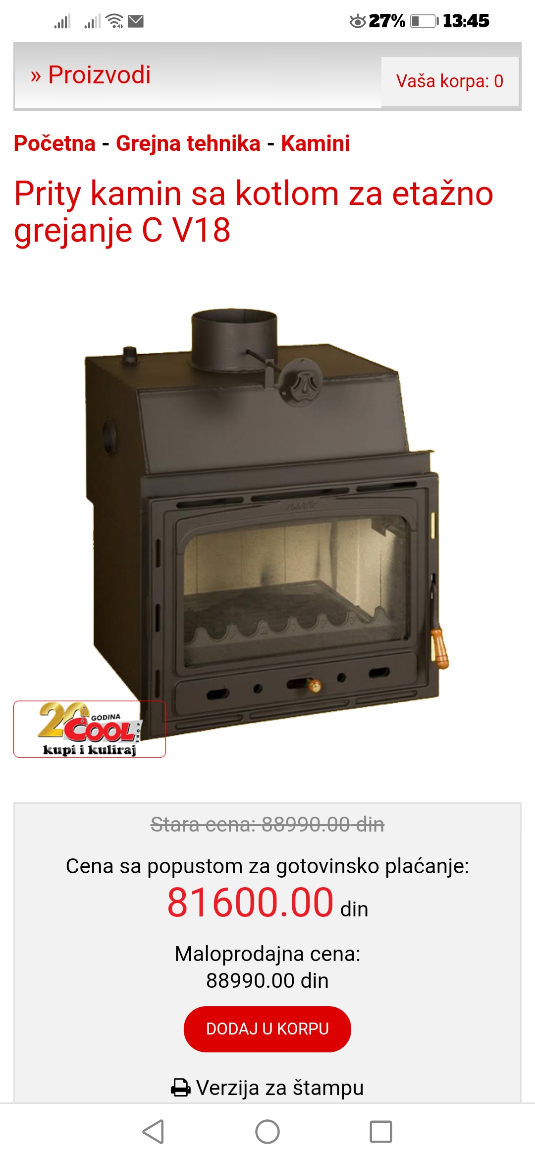

Model mog kamina je Prity cw 18,23 kw, sve je to dovoljno za moju kvadraturu ali mnogo mi toplote odpazi u vasionu i mislio sam da moze ta toplota da se nekako iskoristi pre nego sto izadje.. Precnik dimnjaka je f 200 i nema nikakve krivine

Pa imam izolaciju 8 cm, na plafonu 3 cm stiropora.. Dostignem zeljeni efekat u kuci tek kad ga bas lozim dosta, model kamina je prity cw 18..

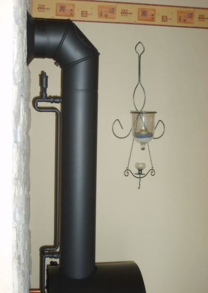

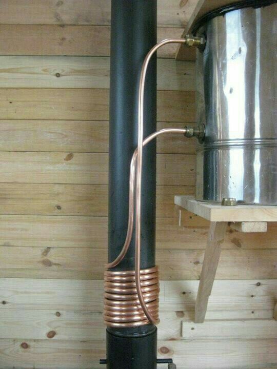

kiconio, šta je bilo sa vašim
kiconio, šta je bilo sa vašim prvim kaminom? Nije valjda da ste sve ono razbili što je bilo dozidano sa spoljne strane kuće i da ste izbacili

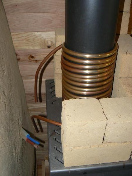

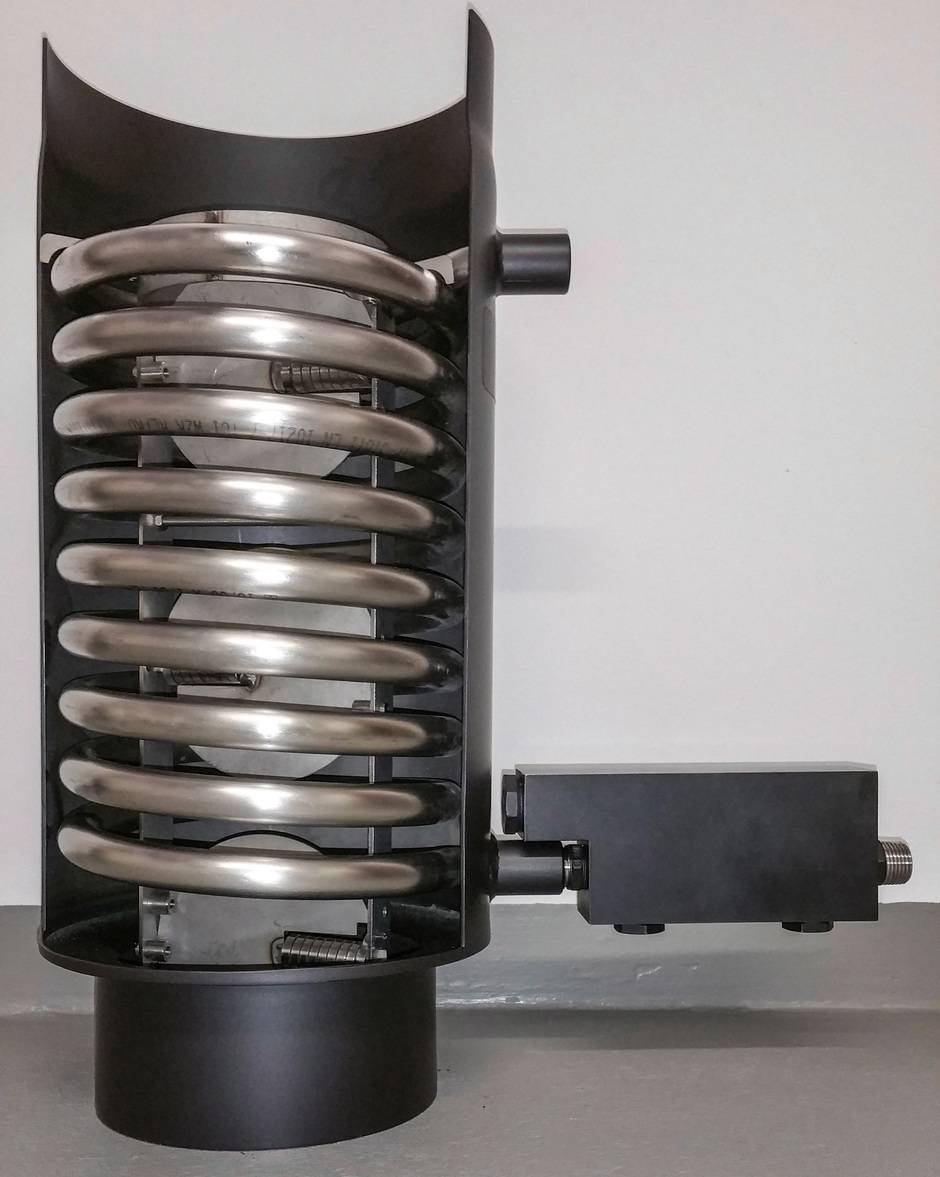

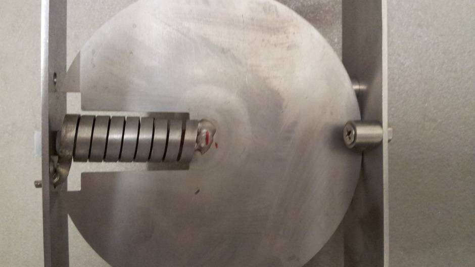

"pravljeni" kamin da biste ubacili "fabrički" kamin. Još sa prvim kaminom je bilo problema sa iskorišćenjem ogreva i slabim podnimm grejanjem. Što se tiče ideje spiralnog izmenjiva sa spoljne strane dimne cevi zaboravite je. Ne izlažite se dodatnom trošku bez potrebe. Na nekoliko drugih tema je raspravljano oko povećanja učinkovitosti predaje energije u kaminu ili u kaljavim pećima i sva rešenja su bila sa dodatnim cevnim izmenjivačem unutar samog prostora za loženje.
E sad pun je net sa slikama kako su ljudi dodavali spiralne izmenjivače na ćunak ali daleko veći učinak je kada je zavojnica unutra. Postoje i fabrički pravljeni izmenjivači za tu namenu koji imaju i usmerivače dima kako bi ga naterali da se kovitla i oblizuje cevi a ne da laminarno prođe na gore. Kondenzacija na izmenjivaču je sprečena bimetalnom oprugom koja se podešava prema željenoj temperaturi dima. ispod zadate T klapne su postavljene paraleleno sa putanjom dima i on se kreće nesmetano a kako T dima raste klapme se zakreću i usmeravaju dim ka spirali. Kako funkcioniše čišćenje takvog komada ne znam ali sumnjam da je lako.

Zar cw 18 nije vec predvidjen za centralno grejanje? Ako je to ovaj kamin- https://www.pazaruvaj.com/kamini-c4177/prity/cw18-p81554929/ https://www.mall.hr/kamini-drva/prity-kamin-za-ugradnju-cw-18 Koliku kvadraturu grejete, opisite malo detaljnije objekat i kako je izvedena instalacija.
