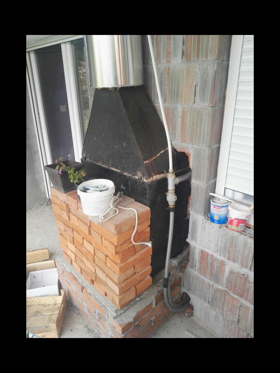

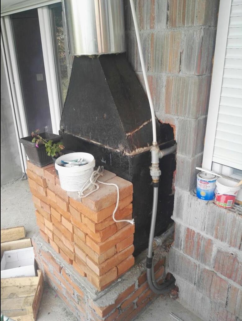

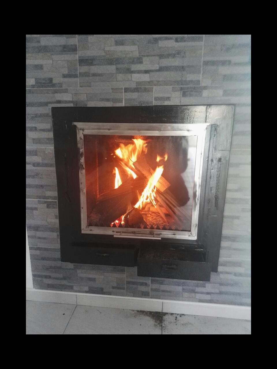

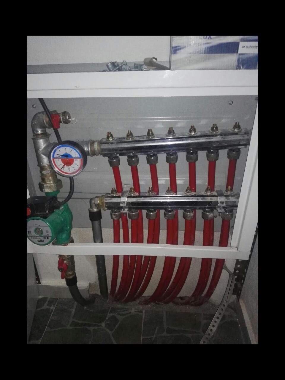

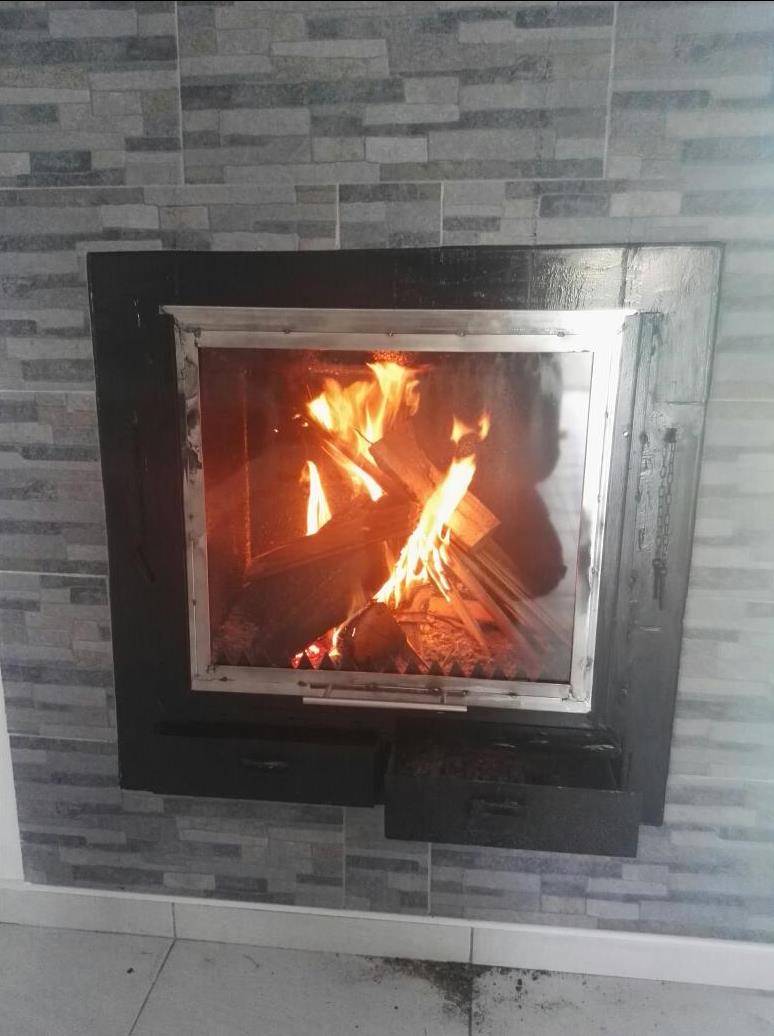

Ugradio mi ,,majstor,,podno grejanje u novoj kuci..sistem je otvoren..prikacen na kamin kotao...na tavanu majstor popeo bojler od 80 litara na 3 metara visine...e sad...zalozim ja da testiram...i zovem majstora on mi kaze da je zauzet i da lozim 4,5 dana..i da ce to da greje super..medjutim..ja lozim i lozim...izgoreh bas puno drva...zagreju se plocice...ali ne onoliko da budu vrele..vec mlake..temperatura vode stoji na oko 40 stepeni...raspitivao se kod raznih majstora sta moze da bude u pitanju..sto ja preterano mnogo drva potrosim a temperatura nije bas nesto...i dobijem savete da treba da se ozraci sistem..a majstor ostavio samo jedan ventil..i tvrdi da se tu i ozracuje i puni voda...ajd da postavim neku sliku pa ce vam biti jasnije..

Nije mi dobro kad procitah sve ovo i videh prilozene fotografije.
Temperatura podne povrsine ni ne sme da bude veca od 37C i to je cak mnogo kada se sistem uradi kako treba. Sto se tice odzracivanja sistema podnog grejanja, ono se ne radi kao kod radijatorskog sistema. Mora se tzv flushovati sistem. Ima dosta video materijala na yt.
Ove cevi koje se nalaze sa spoljne strane kuce, da li ce to tako ostati?

Te cevi sto se vide i kamin sa zadnje strane,cu da izolujem kamenom vunom..a sto se tice ozracivanja...znaci treba da nadjem pumpu za te namene..temperaturu sam uglavnom drzao oko 40 stepeni 3,4 dana ..plocice su bile odprilike mlake..sobzirom koliko sam drva potrosio..mislim da nesto nije u redu...

Zar taj pritisak nije premali
tihi2
tihi2's picture
Registrovan dana: 02/05/2009
Zar taj pritisak nije premali za pumpu? Većina pumpi pravi kavitaciju (vrti vodu u mestu i ne gura ih u cevi) na pritisku manjem od 0.5bara a to je 5m visinske razlike.
Meni na 0.2bara Grundfos nije ništa gurala al sistem je zatvoren pa pritisak nije problem, lako je nagurati ga na 1bar.

Kiconio, a odakle Vam ovaj
Kiconio, a odakle Vam ovaj kamin. Zašto ste ga stavili napolju? Što ga ne staviste unutra pa da barem zraci u prostoriji gde je? Kakav je izmenjivač u njemu? Moguće da vi uporno ložite a grejete nebo. Izgleda kao da je pravljen i da nije fabrički? Da li ste razmišljali da li ste uopšte smeli na tom mestu da probušite zid tolikom rupom?
Kamin kotao je pravljen..pravio ga je covek koji je expert za te stvari..on napravi temperaturu...nije on problem...izolovacu ga kamenom vunom..greje on prostoriju gde se nalazi ..ali problem su druge prostorije..

Da li uopšte može kotao na
Da li uopšte može kotao na čvrsto gorivo da se koristi za podno grejanje bez AT i bez regulacije temperature prema potrošačkim krugovima a da sistem valja i da radi ko što treba.
Kamin sa kakvim god izmenjivačem da je ne može da se pohvali sa nekim velikim stepenom iskorišćenja tako da i kad sve probleme rešite sa sistemom ostaće velika potrošnja...

Sta je tu je...na osnovu ovoga sto vidite i na osnovu situacije...sta bih trebao da uradim da koliko toliko popravim situaciju..prvo bih ja da se to dobro ozraci...pa onda dalje ..sta vi mislite...hvala

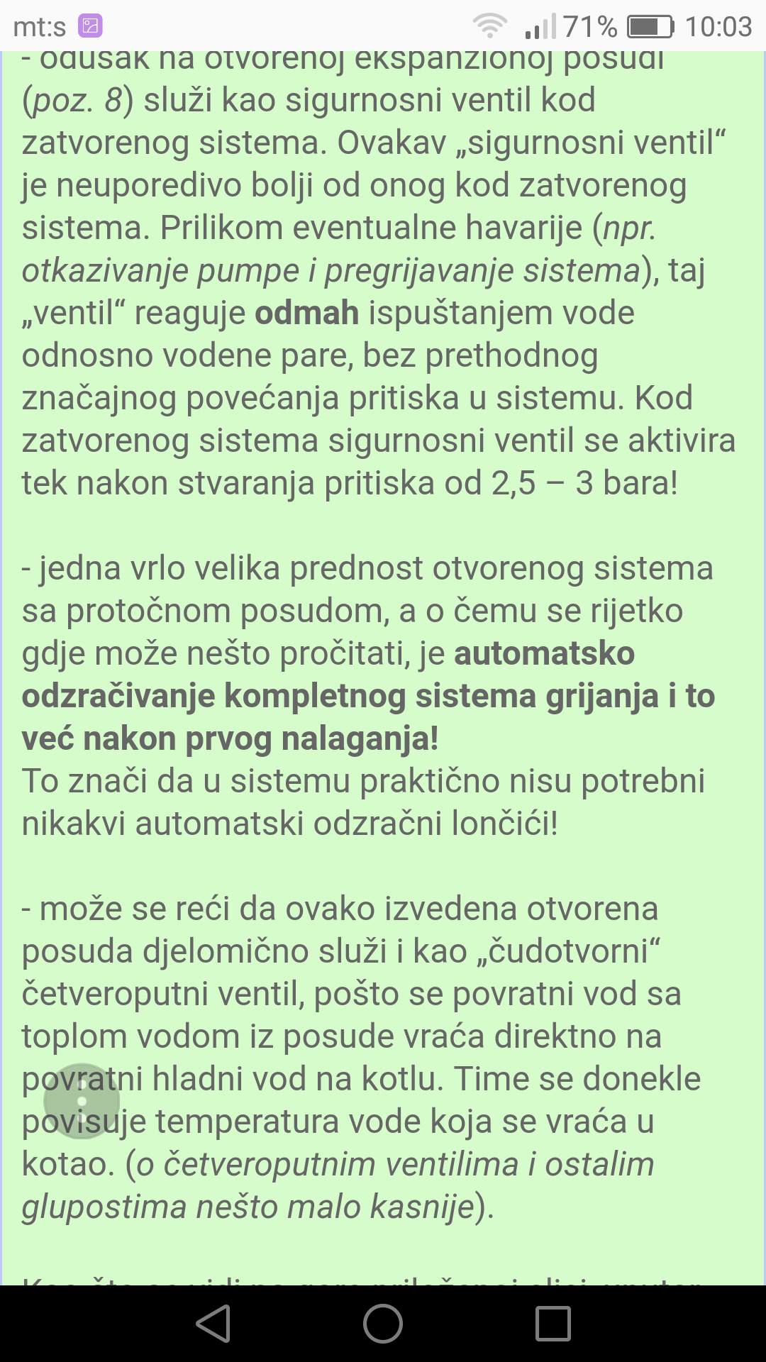

Sta mislis o ovome ,narocito ovo sto pise crnim slovima u sredini

Ovo crno boldovano nema

Ovo crno boldovano nema nikakvog smisla.
Ja sam rekao da je maksimalna dozvoljena temperatura poda 37.

Kako ja da utvrdim da li mi je sistem odzracen ili nijee..tj dal imam vazduh u sistemu..kako da proverim..

Proveriti mozes samo tako sto znas da li grejni krugovi ne rade, pumpa se cuje...ne podize temperaturu vode u sistemu, a u kotlu je velika temperatura.
Podno grejanje moras ozracivati grejni krug po grejni krug. Ili pumpom namenjenom za to, ili iz gradske mreze. Kao sto rekoh, na YT imas mnogo video snimaka kako se to radi.

Jel mislis krug po krug...zatvorim sve krugove..pa otvorim jedan..i na ovaj ventil jedini sto ovaj majstor ostavio ozracujem ...pa zatvorim taj idem na sledeci krug..i tako sve redom..
Pumpa odpada ,gde da je nadjem...a ovo sa gradske mreze,tesko cu jer ovaj majstor ostavio samo jedan ventil..navodno tu se puni tu i odzracuje..

Ajde de ono boldovano al
Ajde de ono boldovano al poslednja rečenica u zagradi je tačka na sve ...
Ako ti je sistem otvoren onda na tu pip slavinu priključiš vodovod i tu uradiš što kolega grejač kaže, a voda će izlaziti na exp posudi na tavanu, e sad ako je sprovedena cev na crep onda ok,ako nije ni to uradio onda...

Ne nego za četvorokraki
Ne nego za četvorokraki ventil i "ostale gluposti" , inače nema šanse da se tako odzrači normalno.

Na slavinu prikljucim cesmu,onda zatvorim sve krugove..i onda jedan po jedan odzracujem tako sto pustim vodu da istece na taj odusak sto izlazi iz bojlera..to crevo ve sprovedeno van kuce kod oluka..
Jel tako da uradim..
Tue, 17/10/2017 - 19:02
Tako.
Tako.

Mada koliko se meni cini, ovo je bila vise varijanta uradi sam. Prosto ne mogu da verujem da je neko mogao ovako ovo da uradi. Makar je mogao da postavi pip slavine na sabirniku i razdelniku, a ujedno i da postavi rucice ventila na istim. Ako vec nije stavio razdelnik sa meracem protoka.

Stavio je samo jednu slavinu sa rucicom.ova crvena...a jel bi odzracni loncic imao efekta u mom slucaju...a sto se ovih slavina tice ima mesta da se dodatno ugrade...a mislis na one merace protoka providne ..
