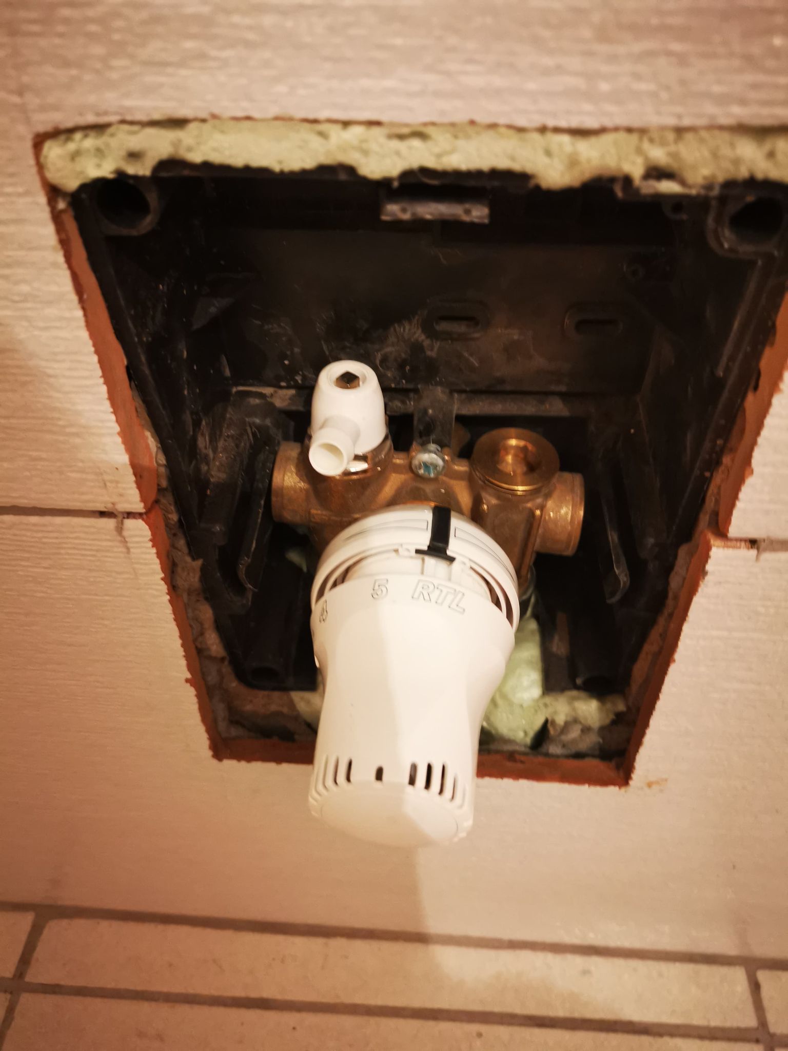

pozdrav... imam jedno pitanje, ako mozete da pomognete. Imam centralno grejanje na kotao, a skoro sam odradio podno u kupatilu kad smo renovirali. Sve funkcionise lepo ali podno nece da radi.
postavicu slikeregulatora temoerature koje je ugradjen. Jel moze savet pomoc sta treba raditi, da li treba i kako da se ozraci ?
hvala u napred

mpusicic, da li uopšte imat
#37
mpusicic, da li uopšte imat nekog protoka lroz podno grejanje? Kada pipnete napojni vod na mestu gde ulazi u pod da li je cev topla? Šta se dešava kada odvrnete slavinicu na RTL ventilu? Da li izlazi voda ili vazduh?

Nisam bas strucan sto se ti naziva i ostalog pa se izvinjavam ako neke stvare ne shvatim odmah. cev koja dolazi do regulatora temperature (ako se to tako zove ) je topla, na vetilu za ispustanje na vrhu, kad ga pustim topla voda izlazi a cev koja izlazi iz regulatora i koja ulazi u pod ona je hladna.

mpusicic wrote:cev koja
#39
mpusicic wrote:
cev koja dolazi do regulatora temperature je topla,... kad ga pustim topla voda izlazi,.... a cev koja izlazi iz regulatora i koja ulazi u pod ona je hladna.
Ukoliko ja dobro razumem šta ste napisali RTL ventil (regulator temperature kako ga vi zovete) je postavljen na polaznom vodu? To je pogrešno jer on služi da ograniči temperaturu povratnog voda i na taj način reguliše temperaturu poda. Kod vas čim dođe topa voda iz polaznog voda do RTL ventila on odmah zatvori krug podnog grejanja i zato nema grejanja.
Ako je RTL ventil ispravno postavljen (na povratnom vodu) kada do njega dođe topla voda ona prvo mora da prođe kroz krug podnog grejanja i ako izlazi topla iz poda onda i pod mora da bude topao i tada ventil prekida protok. Ukoliko je voda hladna nakon izlaska iz poda RTL ventil smatra da još nije postignuta zadana temperatura poda i on ne zatvara protok. Kod vas voda na RTL ventilu je topla ali je pod hladan!
Da li je krug podnog grejanja ispravno napunjen (flushovan kako kaže Grejač)? Da li je ceo sistem nakon puštanja u rad izbalansiran?

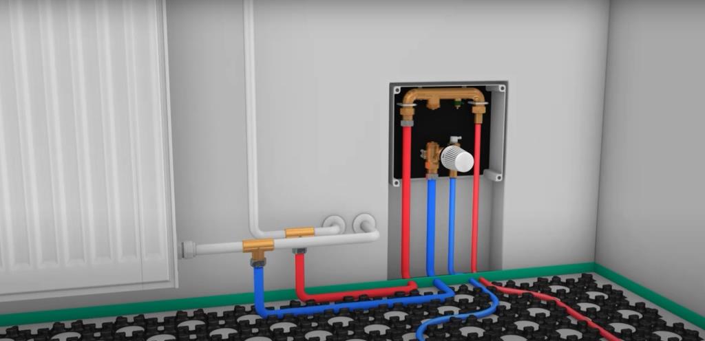

e sad cevi koje ulaze u pod nmg da ocenim koje su gde otisle, ali u sustini kad ozracim na RLT ventilu, izlazi topla voda a pod je hladan, bas ni malo nece da zagreje.
https://www.youtube.com/watch?v=TqtYc9bUmjA
To je kao na ovom videu povezano, ako sam dobro razumeo.
Fri, 15/01/2021 - 03:07
Da kao na videu. Pogledajte
#41
Da kao na videu. Pogledajte kako je crveni (polazni) vod direktno spojen na ostatak sistema a na plavom (hladnom vodu iz povrata) je postavljen RTL ventil.

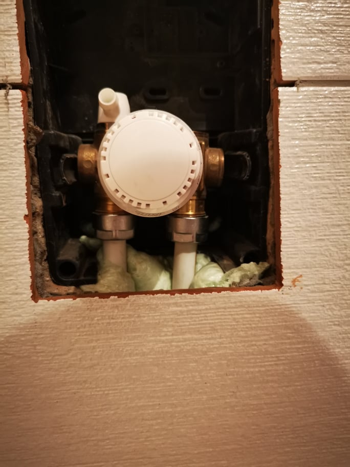

nasao sam sliku u toku rada,
#43
mpusicic
mpusicic's picture
Registrovan dana: 15/01/2021
nasao sam sliku u toku rada, nije dobro povezao ovaj strucnjak.?

Kao što sam i pretpostavio.
#44
Kao što sam i pretpostavio. RTL je na toplom tj. napojnom vodu...
Najjednostavnije rešenje bi bilo da na spojevima sa bakarnih cevi zameniš mesta povezanim cevima koje idu u pod. To ti je najmanje radova da se osposobi za rad pod uslovom da taj regulacioni ventil ispravno radi sa protokom u suprotnom smeru.

Tako je. TvisterMJ je dao
#46
Tako je. TvisterMJ je dao dobar savet. Kada se na bakarnom delu zamene mesta cevima bice ispravan protok kroz RTL. Plus neće biti u suprotnom smeru koliko mogu da vidim na teleefonu.

to upravo pocinjem da
#47
mpusicic
mpusicic's picture
to upravo pocinjem da radim,da tu zamenim . E sad da li cu morati i na RTL da menjam nznm
RTL ventil propusta samo u jednom smeru ?

imam problem da izvadim ovu
#48
mpusicic
mpusicic's picture
imam problem da izvadim ovu cev koja je blizu poda, bas je blizu i nmg da je savijem

Ma ne dirajte cevi podnog
#49
Ma ne dirajte cevi podnog nego bakarni deo prepakujte. Dva kolena jedan poluluk i parče cevi bi trebali da budi dovoljni.

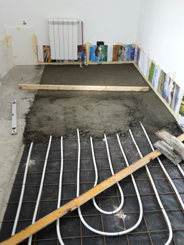

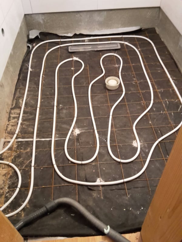

evo slike kako su postavljene
#61
mpusicic
mpusicic's picture
evo slike kako su postavljene cevi u kupatilu i u kuhinji
