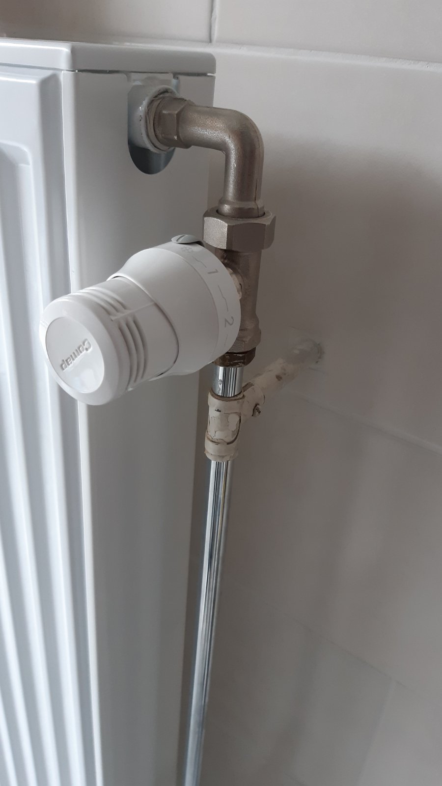

Dobar dan svima, izvinjavam se ako ponavljam pitanje, čitam na forumu rešenja ali opet ne mogu da nađem odgovor. Naime, uselili smo se u stan gde je jednocevni sistem grejanja. Zamenili smo samo radijatore i kada smo probali da li radi grejanje primetili smo da greje samo radijator u kuhinji, koji je verovatno prvi u sistemu. Ostali radijatori su mlaki ili uopšte ne zagrevaju. Kada se upali istovremeno radijator u kuhinji i u dnevnoj sobi, radijator u dnevnoj sobi se ohladi. U sobi radijatori uopšte ne greju.Prethodni vlasnik je uklonio radijator iz kupatila i postavio elektronski, zašto- ne znam.

Vesna, dobro došli na forum. Okačite nekoliko fotografija sistema, kotla, razvoda, kako izgledaju ventili na radijatorima,... Neko će se već javiti sa savetom.
Slikajte nam kotao i razvodni orman da bi utvrdili o kom se tačno sistemu radi .

Žao mi je to ne mogu da slikam, jer je zaključano a pretsednik sindikats dolazi jednommesečno. Ja samo mogu da ponavljam reči drugih. Mi smo na prvom spratu, sve komšije imaju grejanje, sem nas. Dovodne cevi su tople. Oprostite na šturim informacijama
PS. Mi nismo menjali donje ventile, menjani su radijatori i ove cevi oko termostata.
Koliko vidim na prvoj slici ventil vam je zatovren ?

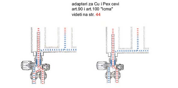

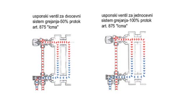

@bosske to su usponski ventili i izgladju vrlo slicno i za jednocevni i za dvocevni sistem

Da, zatvoren je termostat, ali to je jedini radijator koji greje, i to veoma dobro. U dnevnoj sobi je mlak radijator dok u sobame toplota uopšte ne dolazi

Bosske vidi slike

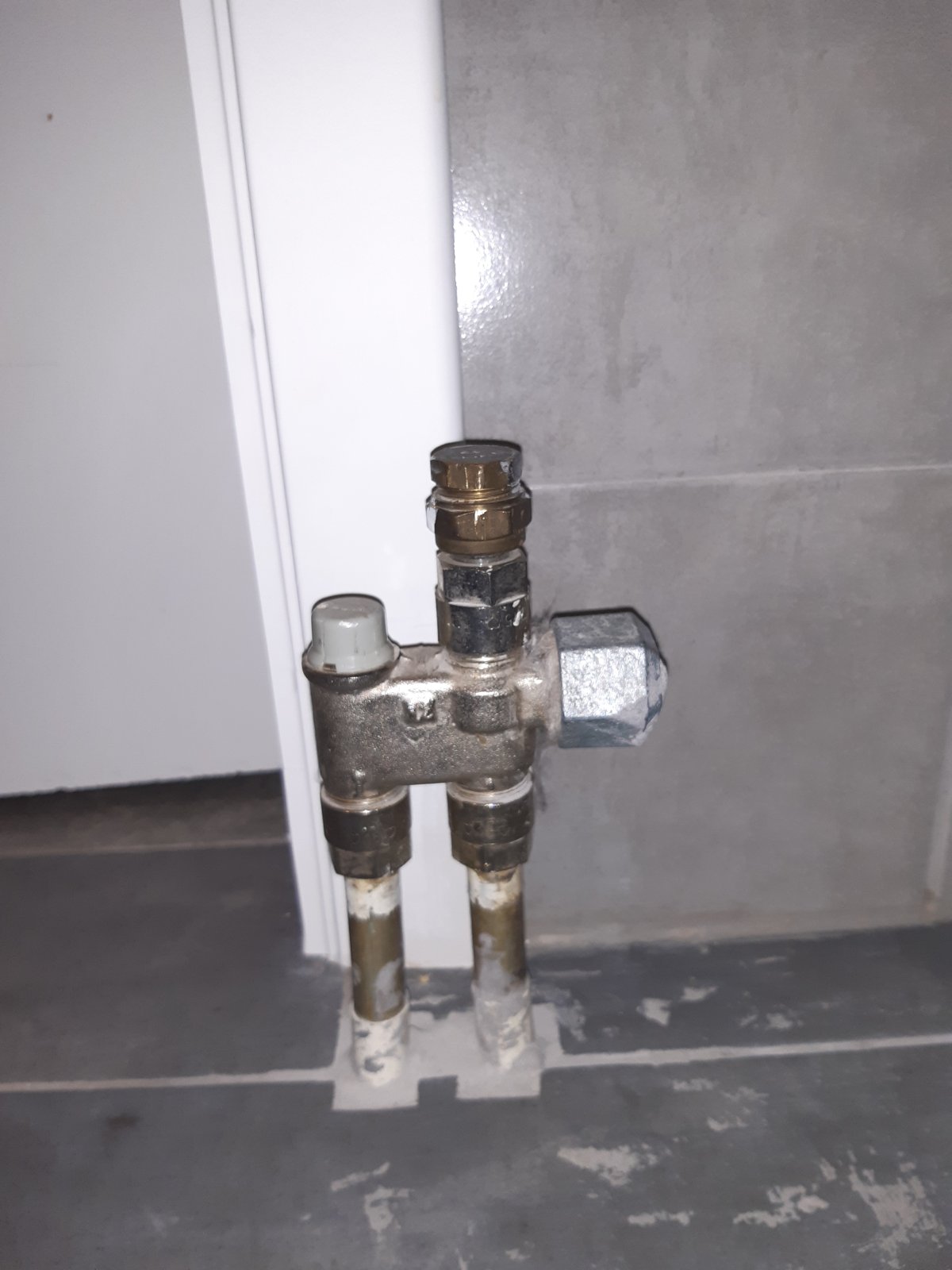

Ja mislim da pumpa ovde nije problem. Cevi u prvom radijatoru su vrele, obe cevi, kao i cevi u kupatili sa kojih je skinut radijator ( to bi trebao da bude 3. U nizu) mada ni to nismo sigurni. Svi ostali su hladni.
Komšije na 6. Spratu imaju dobro grejanje. Želela bih da pitam da li postoji razlika kod ovog dela cevi iza termostata između jednocevnih i dvocevnih radijatora? I da li je dobro zatvorena ova cev bez radijatora ili je potreban by pass, jer podle njega voda ne prolazi ili jako slabo?

Mora da se utvrdi tačan redosled radijatora da bi mogao da se locira problem i da se sve posle namesti kako treba. Meni je tu najsumnjivije to mesto gde je skinut radijator ili prvo mesto posle njega, izgleda kao da je negde začepljeno. Zavisi kakva je konstrukcija tog ventila ali tako zatvoren sigurno ima manji protok ali ne bi smelo da ne prolazi. Ako je do tog mesta skidanje ventila i postavljanje direktnog spoja na cevi bi moglo da reši problem.
Kod jednocevnog sistema obično bar pola vode ide dalje kroz ventil i kad se svi radijatori zatvore (na gornjem, regulacionom ventilu) povratna cev mora da bude topla koliko i polazna, odnosno cev kod zadnjeg radijatora treba da bude vruća kao kod prvog.
