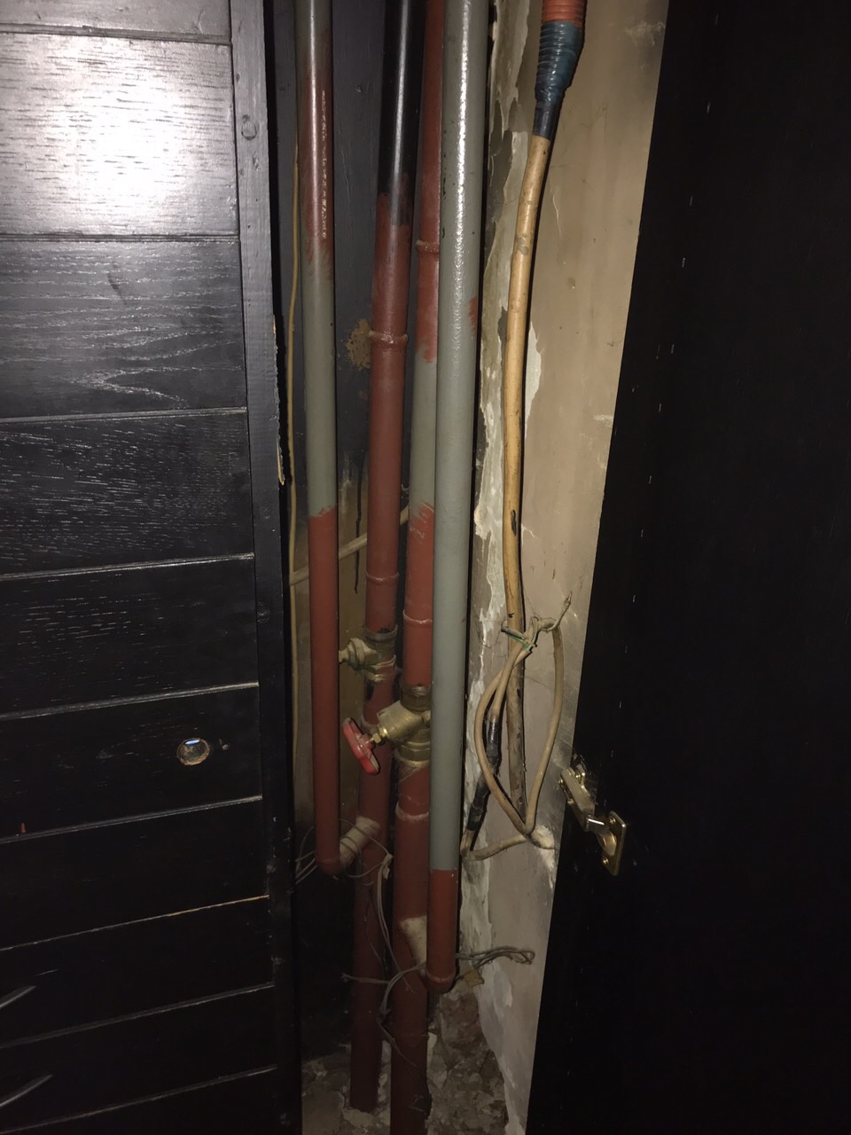

Pozdrav drugari, kod tasta u kuci je jednocevni sistem grejanja razveden po kuci, i dok je sistem bio prikacen na kotao u podrumu sve je radilo besprekorno, medjutim dolaskom toplovoda kuca je prabacena na grejanje iz toplovoda ali tako da je izmenjivac toplote kod komsije 30tak metara dalje od kuce. Odatle cevi zemljom idu do podruma gde je pumpa (pumpa je mala cini mi se 75w ili tako nesto, koja je koriscena za sistem dok je kotao bio u sistemu. Nema oznake na pumpi, pa predpostavljam po velicini da je jedna od manjih, jer se kotlom grejalo oko 80 m2 sa 5 radijatora i radila je posao. Radijatori su tako rasporedjeni da iz podruma idu dvije magistrale i da su prvi radijatori manji a oni kasniji veci . Radijatori su panelni sa mesacima ili kako se vec zove odozdo na sredini radijatora. cevi kojima se dovodi voda su cini mi se 20tak mm promera, bakarne oblozene cevi. Problem je sada sto je grejanje jako slabo, radijatori su mlaki i sumnjam da postizu temeperaturu i 40 stepeni.
Njemu su naravno majstori dolazili i objasnili da to nista ne valja, da to ne moze da radi, da mu treba 2-3000 evra da to oni srede kako valja i tako to,,,a on mucenik niti ima te pare niti moze sebi da priusti takvu igranku.
Da li bi se sta dobilo ubacivanjem jace pumpe ili problem probati resiti zamenom postojeceg sistema sa jednocevnog na dvocevni (ispod svakog radijatora ide cev povratnog voda od zadnjeg radijatora, tako je razvodjeno)
Ukoliko bi samo jaca pumpa mogla da resi problem, koja bi preporuka bila, i na sta obratiti paznju prilikom kupovine/ugradnje iste.

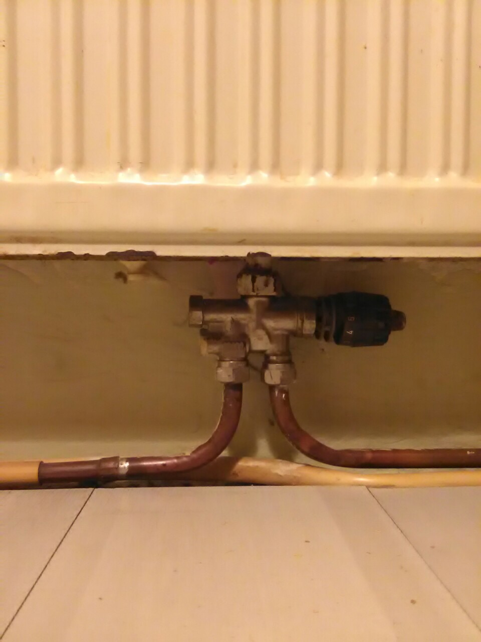

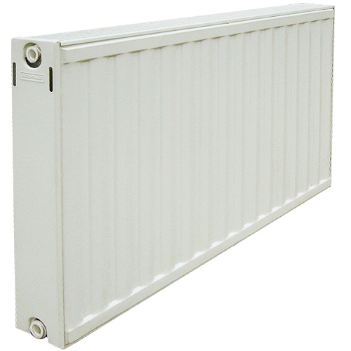

Sami paneli su plocasti odvojeni paneli koji su spojeni na 4 kraja cetvrtastim cevima kroz koje prolazi voda. Proizvodjac je Lopare u Bosni Na njima nema prikljucaka ali bi se lako mogle izbusiti rupe i navariti navoji za prikljucke i ventile, a postojeci mesac ili kako se vec zove ona budzevina ispod zatvoriti. U kuci pored su isti takvi radiajtori, samo je razveden dvocevni sistem i kako sam video isti su radijatori, samo sto ovi na tim spojnim cevima imaju navarene izvode za ventile. E sad ne znam da li postoji nesto unutar tih radijatora sto usmerava vodu da bi moglo da smeta protoku vode, jer bi ja radio svakako ulaz vode u gornjem kraju na jednoj strani a izlaz u donjem delu na drugoj.
Radijatori izgledaju kao ovi na slici, samo sto nemaju izovde sa strana vec odozdo prikljucak na sredini.

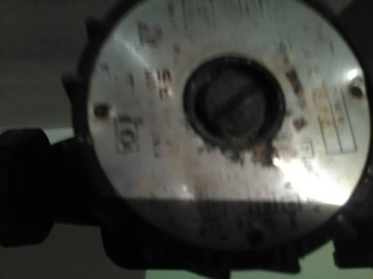

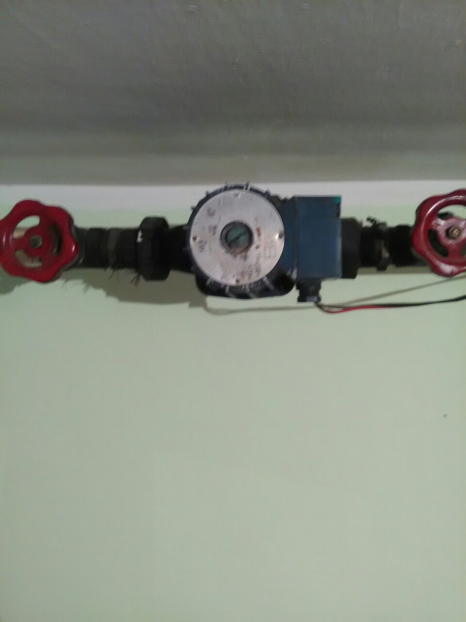

Ova pumpa koja je sada je severova pumpa, ne vide se oznake samo pise 20/60w ali ne vidim na njoj nigde da ima opcija za dve brzine

Ја сам имао стару Север пумпу
Milenko_M
Milenko_M's picture
Registrovan dana: 09/03/2013
Ја сам имао стару Север пумпу и она је имала прекидач за више брзина.
Ово 60 не значи вати .Пошто је та пумпа 3/4 " чини ми се да су сада ретке.А било би најбоље да се стави нова.

Грунфос пумпе су сада
Milenko_M
Milenko_M's picture
Грунфос пумпе су сада најраспрострањеније .
http://www.grejanje-expont.rs/grudfos-pumpa-ups-holenderska.html
Само чини ми се да нема више од 3/4" већ само 1" .То је она ознака 25 испред и она зачи 1".
Оне имају преклопник за 3 брзине.
Thu, 03/01/2019 - 21:33
Та ознака 25 може да значи
Та ознака 25 може да значи само 3/4", а 32 је 1".

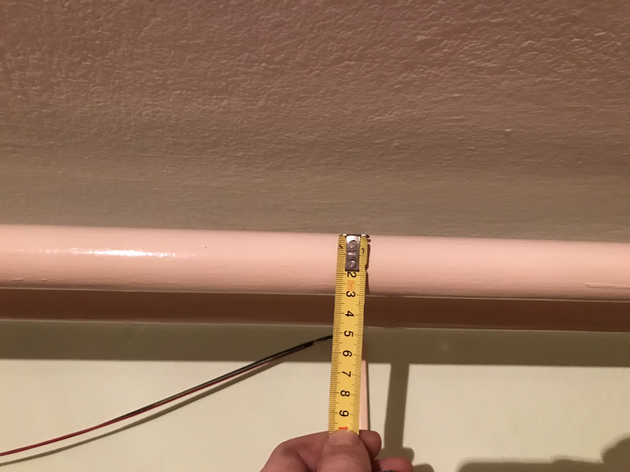

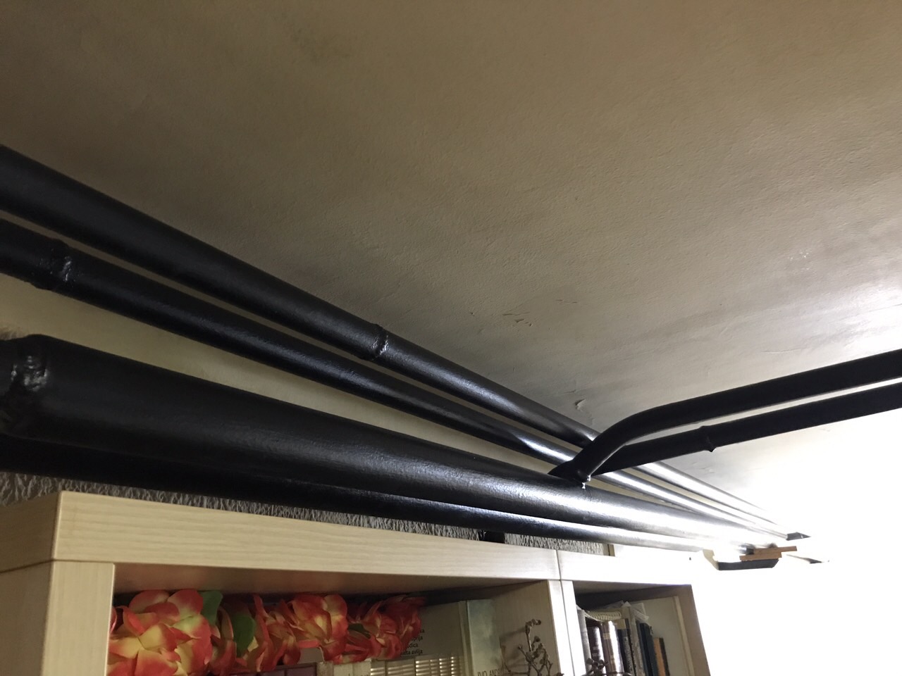

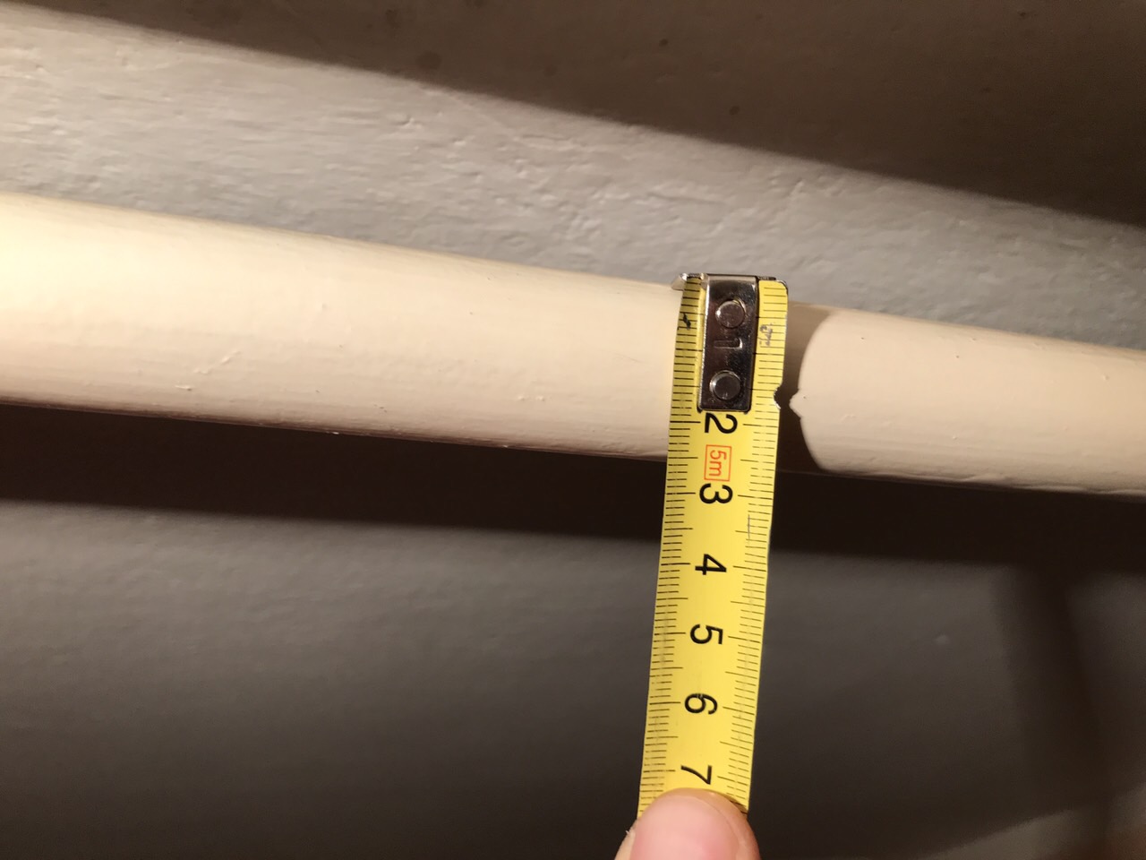

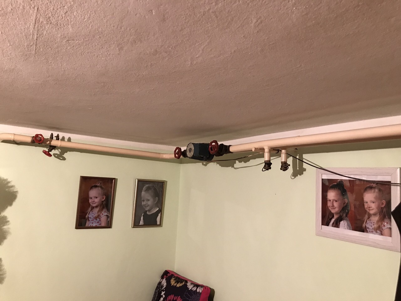

E pa i ja nesto naučnih. Tačno je, nije 20 nego 25/60w jedino što se vidi. Ma nije frka, napraviće redukcije na 1 com pa ćemo probati. Bitno je početi od neke tacke. Evo slike, doduše tast je slikao pa ko da je slikao fixnim telefonom ali ne vidi se na pumpi ništa ionako
Thu, 03/01/2019 - 22:49
Ne mogu da nadjem šta njima
BOSSKE
BOSSKE's picture
Registrovan dana: 13/06/2010
Ne mogu da nadjem šta njima znači ovaj drugi broj tipa 32/ 40,60,80,120...sta on oznacava

Izvinjavam se, oko ovih praznika nisam sigao da se javim, pa danas sam pregledao komplean sistem i da probam da pojasnim i kasnije cu okaciti skicu kako to sve izgleda. Uglavnom podstanici je nemoguce prici pa nisam mogao da vidim kako sve to funkcionise, ali sam dobio i nove informacije, a to je da u podstanici vec postoji pumpa koja gura vodu kroz sistem, a kod kumova u drugom delu kuce pumpe nisu u funkciji vec su bajpasovane, ali tast to nije znao da objasni pa sam ja danas sve pregledao znaci dve cevi fi 50mm( celicne, vanjski presek sam merio pa cu njih i navoditi, posto ne znam koji im je unutrasnji presek) idu od izmenjivaca do kuce, tu se dele na dva dela i dve idu mom tastu a dve idu za drugi deo kuce. cevi posle razdelnice su fi 30mm.
Kod njih nema nikava pumpa i sisem je dvocevni i svi radijatori su paralelno vezani i grejanje im je vise nego odlicno i u pprizemlju gde su stanari i na spratu gde su oni. Kod nas nema u podrumu radiajtora, samo dva voda koji idu na sprat i dele se na dva dela. Do izlaska na sprat su celicne cevi fi 30mm, iz njih ide redukcija na bakarne cevi fi 16mm i na jednom vodu su 3 radijatora (srednji je mali od 80cm duzine, a osatali 180cm. Drugi vod ima 4 radijatora stim da je jedan mali u hodniku od 60cm i jedan mali u kupatilu od 60cm, a osala dva po 180cm. Radijatori su panelni, lopare.
Pumpa se nalazi na ulazu cevi u nas deo.
E sad kod nas su radiajtori mlaki i zadnji ima temperaturu oko 30 stepeni, na obe magistrale. E sad da li izbaciti postojecu pumpu, koja je sa starog kotlovskog grejanja ili nabudziti neku jacu, ili opet neko drugo resenje postoji, sta god. Ljudi placaju papreno a greju se malene na struju stalno jer je u kuci bas hladno.

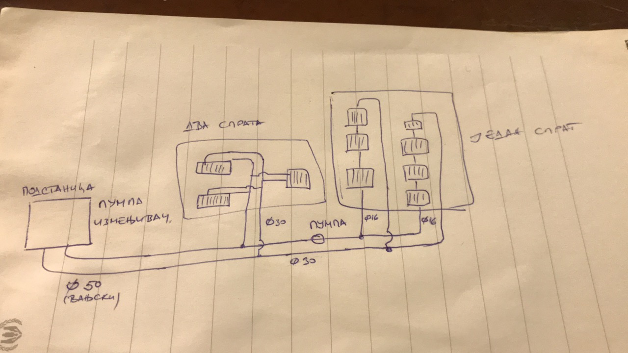

Evo skicirano kako to izgleda
BOSSKE
BOSSKE's picture

Obelezite potis i povrat na
Obelezite potis i povrat na cevima ,
Sat, 12/01/2019 - 22:44
Potis je gde je pumpa, gornji
BOSSKE
BOSSKE's picture
Potis je gde je pumpa, gornji vod, a povrat ovaj donji vod na slici, cevi dokaz og voda su vruće, ali tu oko 50 stepeni a povrat je oko 25

Pumpa treba biti na hladnoj
pzec
pzec's picture
Registrovan dana: 10/01/2019
Pumpa treba biti na hladnoj strani povrat iz radijatora, u izmjenjivaču konta. Vidjeti u kući gdje je izmjenjivač, ako grijanje radi normalno onda je greška kako sam naveo.

Pa izmenjivac je za vise kuca
BOSSKE
BOSSKE's picture
Pa izmenjivac je za vise kuca i dve zgrade na istom mestu, 30tak metara od kuce, jedan komsija dao je podrum da se postavi izmenjivac, i sad je taj deo zakljucan i ne moze mu se pristupiti, samo radnici toplane imaju pristup. Iz njega izlazi nekoliko nadzemnih i ko zna koliko podzemnih vodova, tako da zaista ne znam kako felcera u samom izmenjivacu sistem. Uglavnom probavali smo da iskljucimo pumpu kod tasta, i grejanje i dalje radi kod kumova iako nemaju nikakve pumpe u funkciji, ali kod nas posto pumpa ne radi ona deluje kao kocnica, tj usko grlo, pa prolazi nesto tople vode i kroz nju, ali oseti se da je znatno manje.
E sad ne znam sta raditi, da li prvo probati izbaciti pumpu skroz, ubaciti dosta jacu, ili prevesti sistem na dvocevni....haos...

Nažalost nema pristupa
Nažalost nema pristupa kotlarnici da bi se video razvod tamo i kako je pumpa povezana . No ako iko ovako na slepo može da reši problem onda je to grejač , pa čekamo da se javi Smile

Tvoja pumpa je u tvojoj kući,
pzec
pzec's picture
Tvoja pumpa je u tvojoj kući, cijevi koji dolaze do tebe su hladna i topla voda. Pumpa mora hladnu vodu iz tvoje kuće vući prema izmjenjivaču, po shemi što si nacrtao vučeš toplu vodu, to je razlika koju sam primjetio na shemi koju si objavio. Pumpa mora biti na donjoj cijevi ( povrat vode iz radijatora ) prije bilo kojeg odvajanja za sprat u pravcu izmjenjivača.

ja bih rekao da je fi16 malo
gile960
gile960's picture
Registrovan dana: 05/03/2014
ja bih rekao da je fi16 malo da se napoje ti radjatori redno. paralelno napajanje bi možda dalo neke razultate.

@BOSSKENije moguće da to
pzec
pzec's picture
@BOSSKE
Nije moguće da to grijanje radi po shemi koji si objavio. Ispravio sam istu i ako je ovako stvarno stanje onda bi bilo u redu ako vuče toplu vodu gornjom cijevi iz kotla kojeg više nema.
Ako je umjesto kotla izmjenjivač, pumpa mora hladnu vodu sa donje cijevi gurati kroz izmjenjivač koji je trenutno grije i šalje u radijatore.
Druga mogućnost je da je izmjenjivač predviđen za manju snagu koliko ste moguće zakupili pa tako ne može da se grije cijeli prostor. To lako probati, zatvoriti ventile na jednom dijelu i rezultat se vidi. Za cijevi rednog spajanja treba uraditi izračun, ako je do sada sve radilo na kotao mora i na izmjenjivač.
Shema kako bi trebalo biti ako s kotlom https://i.postimg.cc/RqxNYbxj/ser-par.jpg
Spajanje izmjenjivača, primjer https://i.postimg.cc/XJQqVcBz/Izmjenjivac.jpg

Ako je pumpa kako si nacrtao
pzec
pzec's picture
Ako je pumpa kako si nacrtao prije postavljena između sistema sa 1 cijevi i sa 2 cijevi, ako pumpa vuče toplu vodu iz donje cijevi može grijati sistem sa 1 cijevi, povrat iz sistema sa 2 cijevi se u toj varijanti vraća na toplu cijev dolje i ne može raditi.
Ako pumpa vuče toplu vodu iz gornje cijevi prvi dio sa 2 cijevi se ne može grijati, voda ide ravno u pumpu i može grijati samo sistem sa 1 cijevi.
Pogledaj još jednom kuda tko ide i označi ulaznu cijev i povratnu cijev i smjer pumpe.
To što si naveo kod kumova, shvatio sam da se odvajaju u vašoj kući pa označi na shemi i to, ovako po priči teško razumjeti, moguće se pogreške, bez pumpe preko izmjenjivača nije moguće grijanje.
Napisao si da su ljudi iz toplane to spojili prije par godina, kako je radilo do sad od kad imaš problem.

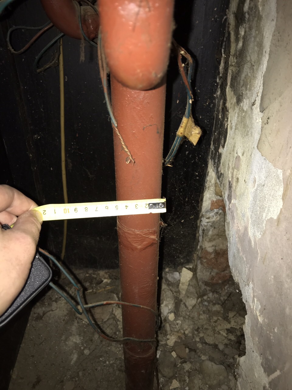

Evo kako to izgleda onako
BOSSKE
BOSSKE's picture
Evo kako to izgleda onako ugrubo

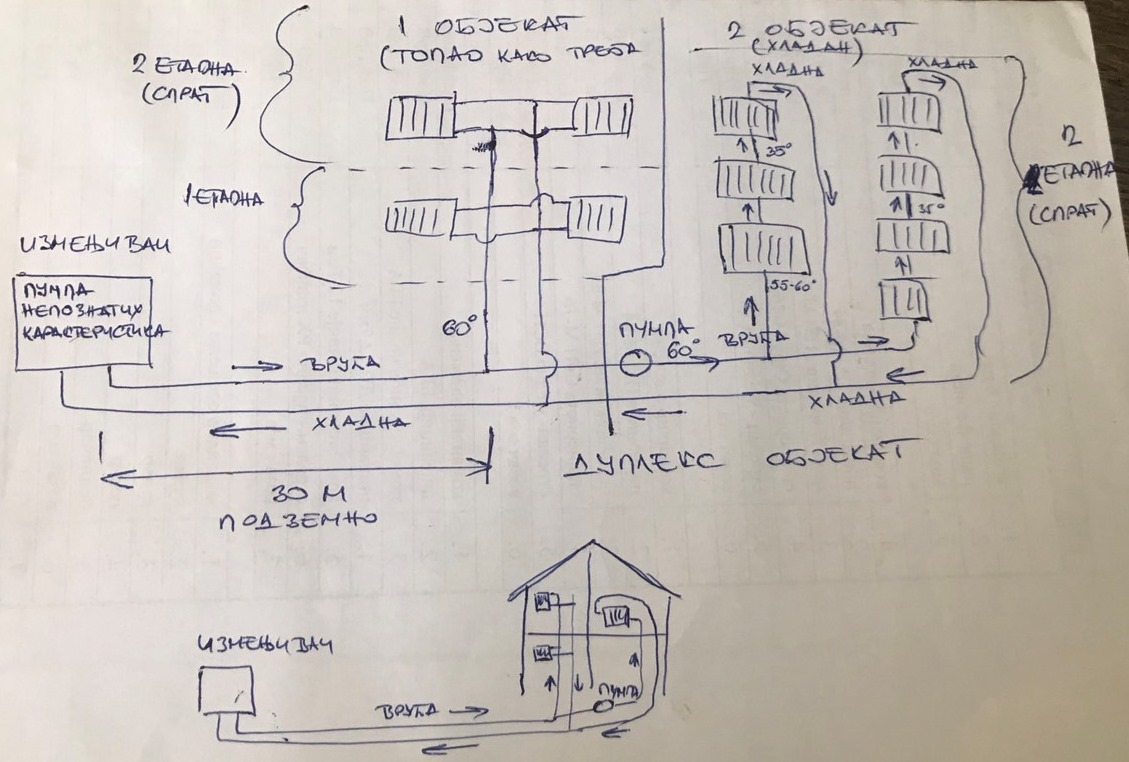

Mon, 14/01/2019 - 13:38
Pa hajde da probam ponovo,
BOSSKE
BOSSKE's picture
Pa hajde da probam ponovo, jer očigledno je da nisam bio dovoljno jasan pa cu probati ponovo ispočetka.
Kuća je dupleks, dve odvojene celine spojene zajedničkim zidom u sredini. Oba dela kuće su imali nezavisno centralno grejanje kotlovima. Jedan deo je imao dvocevni sistem, drugi deo kuće je imao jednocevni. Sve je radilo kako treba. Pre par godina prešlo se na grejanje iz toplane, i postavljen je jedan izmenivac za oba dela dupleksa, u sklopu gomile izmenjivaca koji se nalaze centralizovani na 30tak metara od kuće, odakle su podzemno dovedene dve cevi dolazna i povratna. Pumpa glavna se nalazi u Izmenjivac i njemu ne mogu da pristupim jer je zaključan i samo radnici toplane imaju pristup.Izmenjivac je postavljen u skladu sa kvadraturom koja je predviđena da se greje jer se i info stan placa za punu kvadraturu i jednog i drugog dela kuće(70m2 kod nas i 140m2 kod kumova na dve etaže).Te cevi se u podrumu dele na dva dela, jedan ide u levi deo dupleks gde je dvocevni sistem, a drugi deo u desni deo kuće gde je jednocevni sistem. Levi deo kuće nema nikakvu pumpu,dvocevni je sistem i greje dva sprata, a desni deo ima pumpu na vrućem vodu i on napaja jedan sprat. Posle pumpe vod se deli na dva dela i svaki deo jednocevni sistemom napaja dve grupe radijatora, od 4 i 3 radijatora.
Od samog uvođenja sistema, prepravku su rešili radnici toplane,sistem nikad nije radio kako treba u desnom delu kuće, i vršeno je dogrevanje na struju. Ja nisam imao vremena ranije da se bakcem sa ovim pa je to tako i funkcionisalo, oni su grejali dve prostorije koje koriste a ostali radijatori su bili zavrnuti i tako je moglo da greje, međutim sad stigla mala deca pa i potrebe su veće i gledam kako da im to sredim da ne bi morali svi kad dodjemo da se nabijemo u jednu prostoriju i tu boravimo a dve sobe zvrje hladne, i placa se ko da se greje cela kuća.
Izvinjavam se na greškama u kucanju ali sa mobilnog kucam pa hoće auto korekcija da brljavi ponekad

To je sad potpuno jasno.
pzec
pzec's picture

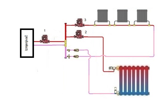

To je sad potpuno jasno. Pumpa koja se ne vidi napaja prvi dio i isti radi dobro. Po tome i drugi dio i pumpa istog je bila dobro nacrtana i prvi put. Pošto je taj drugi dio vezan redno teško da se sa 60°C može grijati tako što je prvi dio kao prioritetni uzeo koliko mu treba. Da bi rasporedili energiju podjednako za prvi i drugi dio može se drugačije spojiti.
Prva pumpa ostaje i spaja se na hidro skretnicu kako je prikazano 2 T komada blizu na istu cijev. Bitno je da je ta cijev i ti T komadi deblji od cijevi prema radijatorima.
Bilo koja pumpa u krugu grijanja uključuje i tu prvu pumpu koja je isključena dok ne radi bilo koje grijanje.
Na ovaj način energija je raspoređena ravnomjerno i svakako će sistem sa 1 cijevi trebati malo duže vremena da se zagriju svi radijatori.
Temperatura vode nakon izmjenjivača od 60°C je dovoljna za radijatore bez obzira na način spajanja, bitno je samo da izmjenjivač daje toliko koliko troše potrošači.
Sva topla voda koja se sad vraća u izmjenjivač, koristi se opet kroz hidro skretnicu i dodaje se topla voda iz izmjenjivača. Tako bi se smanjila i potrošnja tople vode.
Prijedlog mogućeg spajanja:

Cevi čelične fi 5o idu od
BOSSKE
BOSSKE's picture
Cevi čelične fi 5o idu od izmenjivaca do kuće, one se racvaju na dva dela i ostaje fi 50 kroz podrum, na obe magistrale. Onda se te cevi sa fi 50 smanjuju na fi 30 i tim cevima ide i ogranak kod kumova sa dvocevnim sistemom i kod nas gde je jednocevni, stim da se kod nas razdvaja sa fi 30 dve grane za dva jednocevni sistema koji se tek na spratu redukuju na fi16 i idu ka radijatorima. Za početak cu prvo da probam da ukinem našu pumpu, pošto postoji mogućnost da ona koči protok jer je sigurno manjeg kapaciteta protoka od glavne pa ćemo videti šta dalje. Sistem je razdvoje bas kako ste opisali i identične cevi idu za oba dela kuće, na skici nije realno predstavljeno ali u praksi su vertikalne bukvalno jedna uz drugu, stim što jedna ide kumovi a jedna nama. E sad moguće je da je pumpa usko grlo i da zbog nje nema dovoljna količina vruće vode da zagreje sve radijatore, već posle drugog je hladno

Pumpa u drugom djelu mora
#29
pzec
pzec's picture
Pumpa u drugom djelu mora biti, treba brza pumpa i tanje cijevi. Treba usporiti protok kroz radijatore, balansiranjem. Tijelo grije toliko koliko zadržava toplu vodu u sebi. To će malo riješiti problem, da je topla voda na 80°C sve bi bilo u redu. Dolazni vod 60°C povrat 50°C da je tako postići sa temperaturom u prostoru od 23°C daje Δ T 32, po nekom korektivnom faktoru to je 0,530 od 145 W po članku ili 77 W. Taj sistem je predviđen za Δ T 60 što bi bilo oko 180 W po članku.
Možete probati malo reducirati protok prve pumpe, na kraju kruga postaviti ventil kojim će se ograničiti protok. Za pumpu u drugom krugu najbolje neku pametnu koja sama podešava brzinu i protok.
Pitao si za pumpu 32, 25 to je dimenzija protoka ( rupe) 32 = 1 col i 1/4, 25 = 1 col, pa tako veći broj veći protok, 40, 50,60 ili više je snaga u W , ili visina dizanja u DM, 180 je dužina pumpe.
