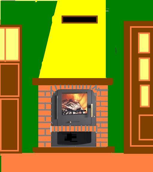

Hocu da kupim pec i da lozim drva.Koju je bolje kupiti , od samota ili tuca.Mala je cena u razlici a mislim da su od tuca dosta bolje.Da li je dobra varijanta da kupim od tuca i lozim drva ili je bolje od samota i da takodje lozim drva.

evo kupi ovu ja sam kupio istu ...zovu je carobna pec .....

naravno kupio sam je Smile
cena pecke 13.000 din + ako oces onog stedisu (dimnjak) 1.600 dinara
unutra je oblozena samotom....i greje savrseno....
moze na briket..drvo...ugalj
jedina zamerka presiroka resetka pa manji komadici zara probadaju,al ja sam ubacio preko nje uze metalno sitio,
ako te zanima javi se na pm..recicuti gde je ima za 10400 dinara
