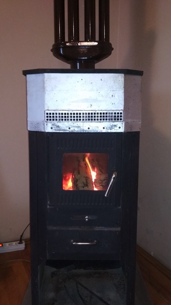

Majstori da vas pitam...
Kroz pec prolaze cevi tako da vatra ide preko njih,sa zadnje strane stoji ventilator i izduvava topao vazduh kroz te cevi.
Koliko to moze biti korisno?
Koliku temperaturu moze podneti ventilator iz TA peci?
Wed, 28/03/2018 - 23:23
pec
#96
duca011
duca011's picture
Registrovan dana: 19/03/2011
Moje skromno misljenje je da su peci jedna veoma prosta stvar. Ako vidis cunak kroz vrata-zaboravi, tu sva toplota pobegne kroz dimnjak. Tipican primer takve peci je Hera MBS i stara pec poznata pod nazivom kraljica peci. Isti q.. drugo pakovanje. Tu bih dodao i ove kojekakve carobne i statijaznam kako ih sve zovu koje imaju prostrano loziste odma ispod gornje plotne i cunka. Imaju kao neki pregradni lim i parcence samota ali je to nedovoljno da ohladi dim i da preuzme toplotu koja bespotrebno odlazi u odzak. Jedina dobra stvar je sto imaju dobro podesavanje primarnog i sekundarnog vazduha pa je tu moguc neki malo bolji procenat iskoristenja. Takodje za izbegavanje u sirokom luku.
Druga grupa su smederevci i popularne alfe..dug put dima, velike izmenjivacke povrsine..nije lose ali je prisutan mali kapacitet lozista i samim tim mala autonomija u grejanju. Predvidjeni za sagorevanje drva i niskokaloricnog uglja.
Treca grupa su kamini..estetski lepi, veliki kapacitet..ali idu uz dve fotelje, trofeje iz lova na zidu i nekom egzoticnom kozom na patosu..znaci za imucne koji uzivanje u pucketavom plamenu mogu i da plate.
Cetvrta grupa su kaljeve peci..mmmmm...ujednacena toplota, mala potrosnja..ali zahtevaju suvo drvo i razmisljanje kad i koliko treba naloziti kako bi se iz njih izvukao maksimum. Kad se to savlada zima postaje pravo uzivanje.
Peta grupa kod nas najmanje zastupljena su peci sa donjim i donjim bocnim sagorevanjem. Tipicni predstavnici su Magma Pozega, Kreka Wesso, toby plamen. To su peci koje su predvidjene za ugalj, a po svojoj konstrukciji su trajnozarece sa mehanickim termostatom koji regulise snagu gorenja i jedno punje zna bas dosta dugo da traje.
Magma je bila malo komplikovana za lozenje zato sto je imala malu proceduru prilikom potpale i bila je izradjena od malo manje kvalitetnog materijala od kreke i tobija.
Ja se licno grejem na kreku...teskaje 155kg i kad se ugreje jako dobro drzi toplotu i kad se ugasi vatra. Sad, u ovom nestabilnom periodu potpalim je, par sati lozim i pustim da se ugasi..dovoljno dobro drzi temperaturu da je ujutru u sobi sasvim ok temperatura za ustajanje. Preko zime joj naspem uglja koliko stane i smanjim temperaturu i uglavnom me saceka zar sledece jutro. Toby je prakticno ista kao i kreka. Mane ove dve peci su sto najbolji rezultat daju ako imamo dve vrste uglja i suva drva..pa se onda lozi ogrev zavisno od potrebe, kolike su potrebe za toplotom.
toby https://www.njuskalo.hr/peci/pec-drva-toby-plamen-oglas-24912487
magma https://www.njuskalo.hr/peci/magma-10-oglas-24892006
Kreka
https://www.kupindo.com/Grejna-tela/46036045_pec-KREKA-VESO
Thu, 29/03/2018 - 19:53
ventilator
#97
duca011
duca011's picture
Ako mislis na peci koje sam vidjao po radionicama znam dada je korisno. to je otprilike ovako nesto, ako mislimo na isto. https://netoglasi.net/oglas.php?id=16008
https://youtu.be/no2xSYV3j18
Izmenio sam drugi link
Thu, 29/03/2018 - 17:30
Ne vidi se taj drugi
#98
Djuk85
Djuk85's picture
Registrovan dana: 16/02/2014
Ne vidi se taj drugi link...

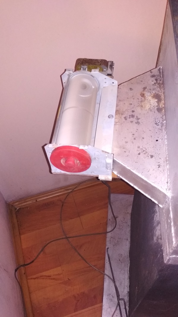

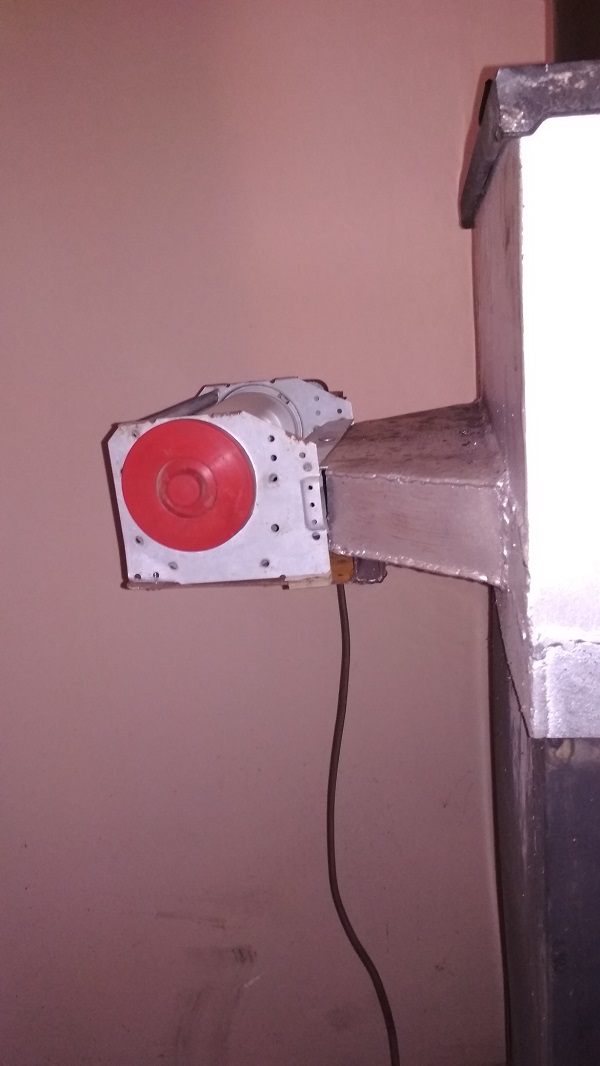

Evo ideje u slikama:
To pozadi je ventilator od TA peci...
E sad imam problem mali...
Kad ventilator radi onda je ceo taj motor hladan,,,a kad ga ugasim greje se od peci...
Cime bih mogao izolovati tu toplotu... Greje se i ova guma od lezaja,zato me brine...i zanima me kako resiti muku Smile
Inace pec greje bas dobro,vreo vazduh izduvava Smile

Није баш срећно решење због
#99
Milenko_M
Milenko_M's picture
Registrovan dana: 09/03/2013
Није баш срећно решење због те топлоте која се преноси на вентилатор.Али свако друго решење уноси нове проблеме.Овако сада када вентилатор не ради врућ ваздух иде према њему и греје га.Још боље би било да се вентилатор монтира ниже тако да када он не ради да на горе струји хладан ваздух и хлади њега и иде у пећ.То би било добро решење али онда визуелно може да смета тај додатак.
Thu, 29/03/2018 - 20:03
pec
#100
duca011
duca011's picture
Ovo izgleda kao nesto sto bi moglo da radi. Ja bih taj ventilator zamenio za turbinski sa okruglim izlazom i stavio ga ispod tog limenog dela, po mogucstvu odaljeno i od peci i odvojeno od toplote. Spajanje ventilatora i tog dodatka bi odradio rebrastim aluminijumskim crevom, Problem je samo trosak koji i nije mali. Ventilator koji moze da napravi promaju dovoljnu da savlada otpore zbog polozaja gde se nalazi nije ni malo jeftin. Crevo isto iziskuje trosak. I jaci ventilator vise trosi. Ne mnogo vise, ali na nivou sezone..
Inace..zasto bi gasio ventilator dok gori ogrev u peci? Jedino neki nestanak struje koji bi napravio problem.
@Djuk85 Ispravio sam link.
Thu, 29/03/2018 - 20:05
Mislim da ga ne greje vruc
#101
Djuk85
Djuk85's picture
Mislim da ga ne greje vruc vazduh nego se toplota samo prenosi preko nosaca ovog metalnog...mozda gresim...
Ali da radi posao radi, ne pamtim kad je bilo tako toplo u toj prostoriji...
Thu, 29/03/2018 - 20:14
#102
Djuk85
Djuk85's picture
Pa ja rekoh zbog potrosnje struje malo,ne znam koliki su potrosaci ti ventilatori...
A i kad zagreje prostoriju,postaje vruce posle nekog vremena,bas vreo vazduh izbija iz peci...
Nesto se mislim mozda bi samo potenciometar pomogao da se smanji brzina ventilatora...
prenos
#103
duca011
duca011's picture
Malo ga greje vazduh, a mnogo vise prenos toplote preko metala.
Kao ideja rekoh da je na izgled ok, sto i ti potvrdjujes tvrdnjom da u sobi nikad nije bilo toliko toplo. Resenje koje bi resilo problem je alu crevo (po mogucstvu crevo debljeg zida koji se koristi za automobile-prilicno je jace i otpornije na ostecenja od obicnog alu rebrastog kojie se koristi za aspiratore). i jedan ventilator od gorionika na pelet i izmestanje ventilatora na donji deo peci gde nema toplote.
Thu, 29/03/2018 - 20:31
vriuce
#104
duca011
duca011's picture
Pa ako postane vruce ti smanji malo lozenje. Zasto bi trosio ogrev ako nema potrebe.
Potrosnja tih ventilatora nije velika da bi morao da se brines.
