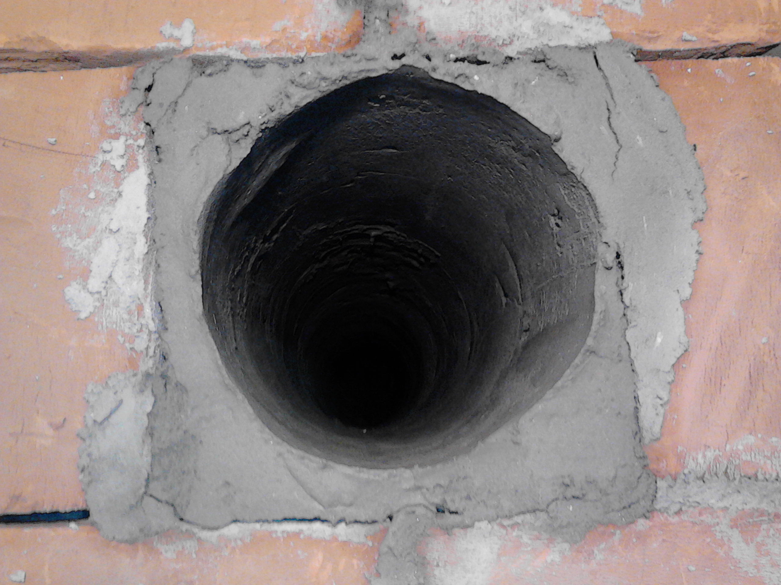

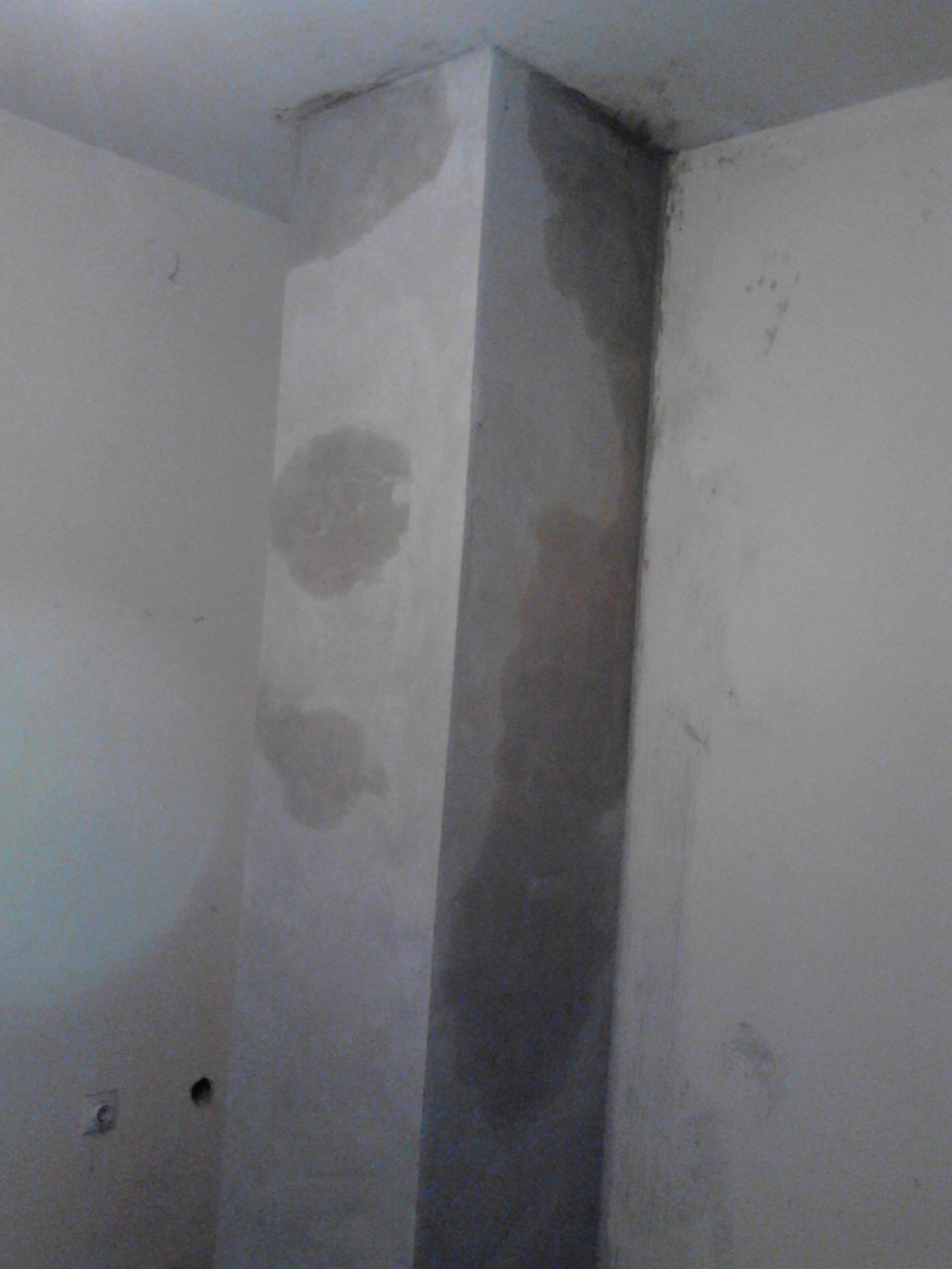

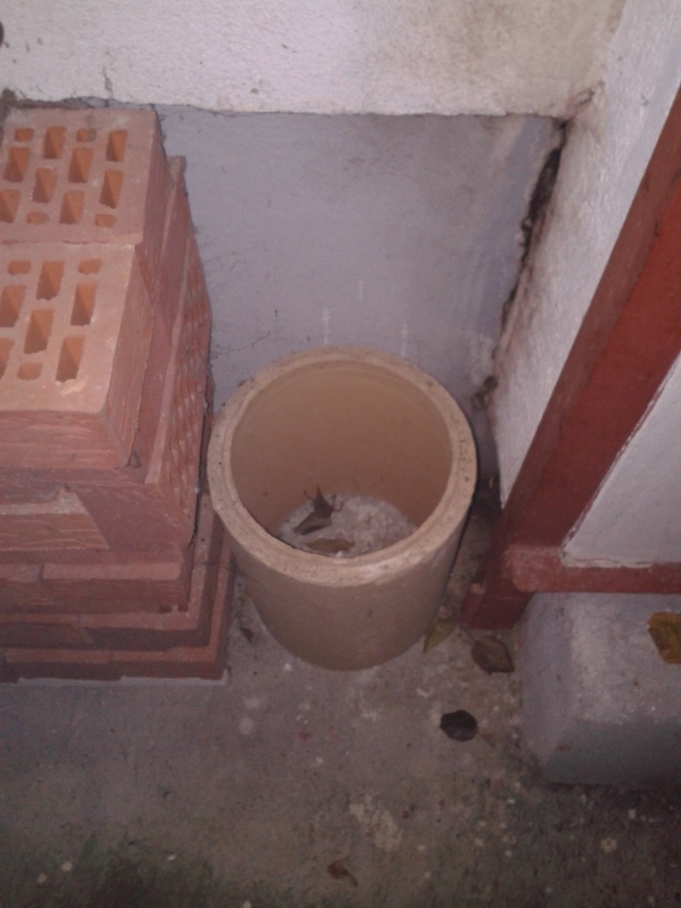

daviddzone
daviddzone's picture
Registrovan dana: 26/11/2013
Novi problemi Smile
Znam da je vrh SHIDEL al ja nisam imao para, pa sam ozidao ciglom 25x25 kroz kuću, izmalterisao spolja i zalio malterom unutra!
Tako je od prizemlja, sprat i tavana a iznad crepa je izdercovan.
Kroz ploču nije išla cigla vec je zaliveno malterom Fi 230. Na kraju je betonska kapa sa blagim radijusom da ne kažem polukrug.
Kotao je trajnožareći "FK33 Radijator", kondenz na čunku nemam jer je izolovan vunom i sve je ok.
Problem je verovatno kondenz koji izbija kroz zidove dimnjaka...
Okačio sam par slika u vezi dimnjaka i sliku sa tom vlagom, ne znam odakle je uzrok tome...
Da li je kondenz dima (hladnoća oko dimnjaka), jer prolazi kroz garažu, prostorije gde je hladno i tavan, mada čunak nije nešto preterano vruć ispod vune... ili možda kapa...

Šta da ti kažem a da te ne slažem, od tog dimnjaka najverovatnije nema ništa. Ko god da te je savetovao da to može tako nasankao te dobro, takvi dimnjaci i mogu da prođu za smederevac eventualno ali za kotao nikako, jednostavno ni materjali ni tehnika nisu primereni svrsi, tj. ne mogu da rade ono što bi trebalo i kako se očekuje. Bojim se da ti je jedino rešenje da praviš nov dimnjak po pravilima struke bez vatanja prečica i budžeracije-snalaženja, jbg. nije jeftino iljadarka evra sigurno, ili da menjaš tip grejanja, recimo kotlovi na pelet nisu zahtevni po pitanju dimnjaka. Član ovog foruma Astrea bi mogao stručnije da ti objasni sve probleme vezane za tvoj dimnjak ali o tome je već puno puta pisano na forumu pa prelistaj teme vezane za dimnjake-odžake. pozdrav i srećno.

Prijatelju, nije to uopste novi problem vec stari! Danas je 04.12.2013 a ja sam ti 26.11.2013 napisao da ce se ovo dogoditi. Leka za tvoj dimnjak nema a pogotovu sa, nazalost, kotlom ili kotlovima iz mog grada.
Sve sam ti opisao i najavio tako da si imao 7 dana da se psihicki pripremis za ovo sto se sada dogadja. Ukoliko imas zidove koji se dodiruju sa dimnjakom ocekuj da ce se malter izmedju cigala/blokova tj. vec onoga cime je zidano zestoko napiti konenzata i poceti vrlo neprijatno da smrdi.
Samim pisanjem nove teme ti ocekujes da sve ono sto ti je receno u prethodnoj temi nije tacno i da ce se nekim carobnim stapicem sve resiti. Dimnjak ti ne valja, ogrev je verovatno sirov tj. nedovoljno suv a kotao je posebna prica.
Dim ti je pun vlage tj. isparenja ugljovodonika i sumporvodonika, kada se takav dim pothladi kondenzuje se vlaga u tecnost opet ugljovodonika i sumporvodonika (najcesce u obliku sumporaste i sumporne kiseline), a ako postoji jos i neki hladan zid onda se sve to lepo zalepi u vidu lepe sjajne pa jos i crne, glatke smole (koju neki nazivaju fenolne smole). I to se tako lepo talozi dok ne dodje do totalnog zacepljenja a ponekad, ako se nalozi onako bas muski, ta fenolna smola se upali. Samo tada smola voli da gori na nesto malo jacim temperaturama, naprimer od 1200 stepeni C pa na gore. A vatrogasci kazu da da im je, saglasno njihovim internim pravilima za zastitu njihovog ljudstva,u tom slucaju najstroze zabranjeno da gase pozar bilo kako. Nego se svi lepo sklone i cekaju da se ugasi samo od sebe.
E sada, svi mi misllimo da se nece valjda to bas meni dogoditi. Mozda i nece, ali ko mi to garantuje?
Sazidao si dimnjak koji ne odgovara nameni i bacio si pare. Moraces ponovo da pravis.
Kupio si ogrev koji se nije osusio, u redu osusice se ali ce u medjuvremenu da se i potrosi. Doduse samo ce najmanje 1/3 energetske vrednosti da ode na isparavanje vlage a tek druge 2/3 ce ici na grejanje.
I na kraju, nabavio si kotao koji nije bas proveren...

Iako smatram da je dovoljno reci jednom ajde da razjasnimo sve - Nije mi cilj da bilo koga utesim vec da kazem onako kako jeste.
Dimnjak, a pogotovu za kotlove cg, mora da ispouni dva osnovna zahteva - da bude vodonepropustan sa unutrasnje strane i da bude pristojno toplotno izolovan sa spoljne strane. Da li je to slucaj sa tvojim dimnjakom? Nije.
Da li je moguce naknadno ispunjenje ova dva uslova? Teoretski mozda, a prakticno, licno mislim, tesko. Toplotnu izolaciju mozda i mozes nekako izvesti ali vodonepropusnost sa unutrasnje strane bas skoro nemoguce. Mozda, saniranjem nekim metalnim cevima, a li sve je to krpljenje dimnjaka starog par meseci.
Tvoja pomisao da je dimnjak mozda jos uvek vlazan do gradnje nikako nije tacna! Da jeste, sto se te fleke nisu pojavile pre nego si poceo da lozis?!
Licno, na tvom mestu bih pustio sve kako jeste ove zime, spremao se finansijski i psihicki i na prolece, ali nikako ne kasnije od juna meseca, srusio ovajk dimnjak i napravio nov i propisan.
Sto se tice ogreva postoji neko pravilo koga se Svedjani drze - Drvo mora da bude u sumi oboreno najkasnije do Bozica, a onda najkasnije do Uskrsa istrugano i na suvo mesto mesto spakovano da bi se koristilo sledece zime.
Nekada, pedestih godina proslog veka kada se maltene citava Evropa jos grejala na drvo i ugalj precizni Nemci su propisali da se bukovina susi 24 meseca a hrastovina 30 meseci pre upotrebe.
