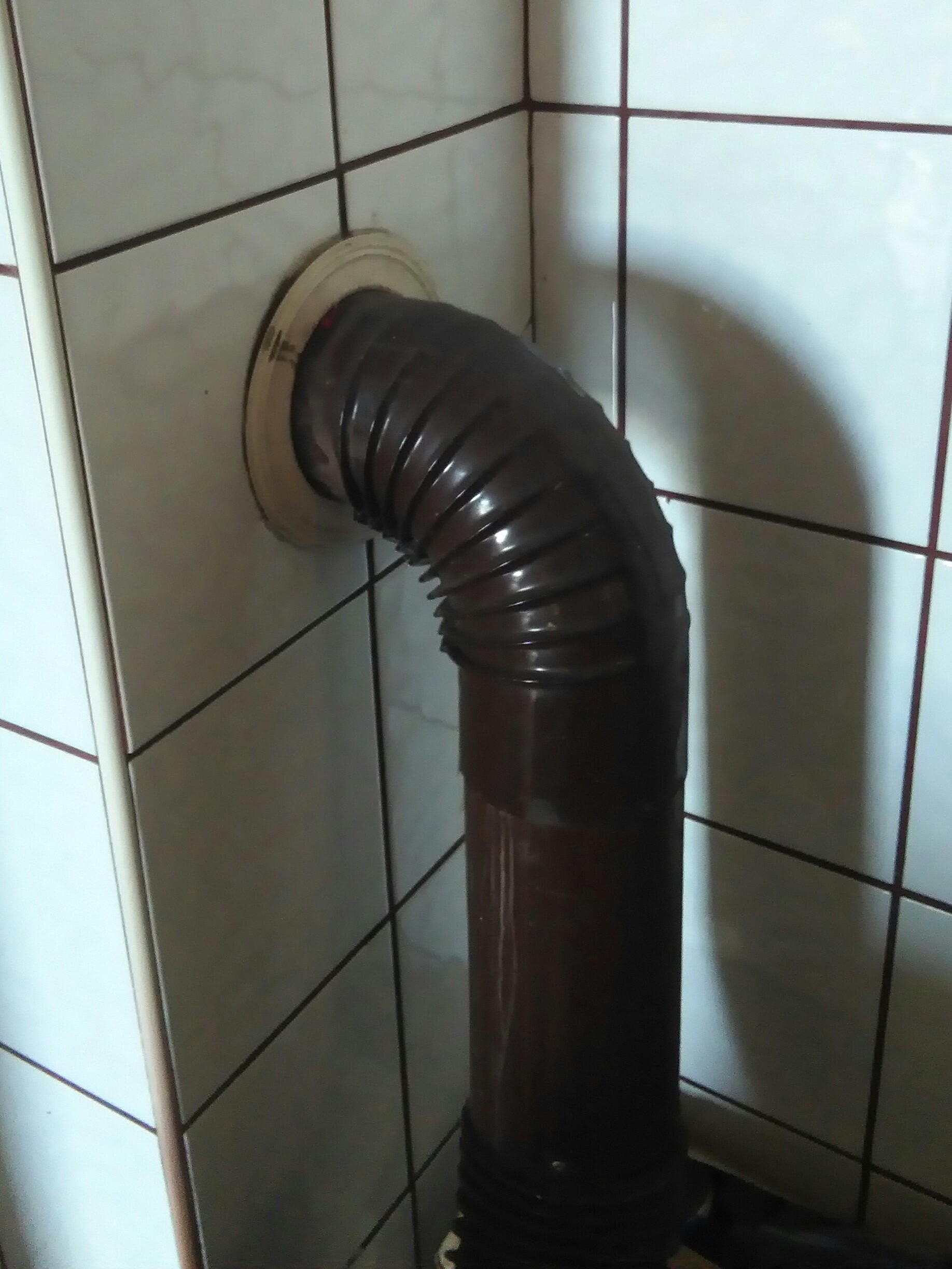

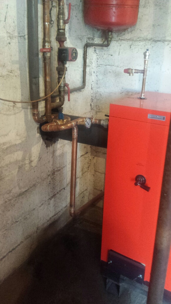

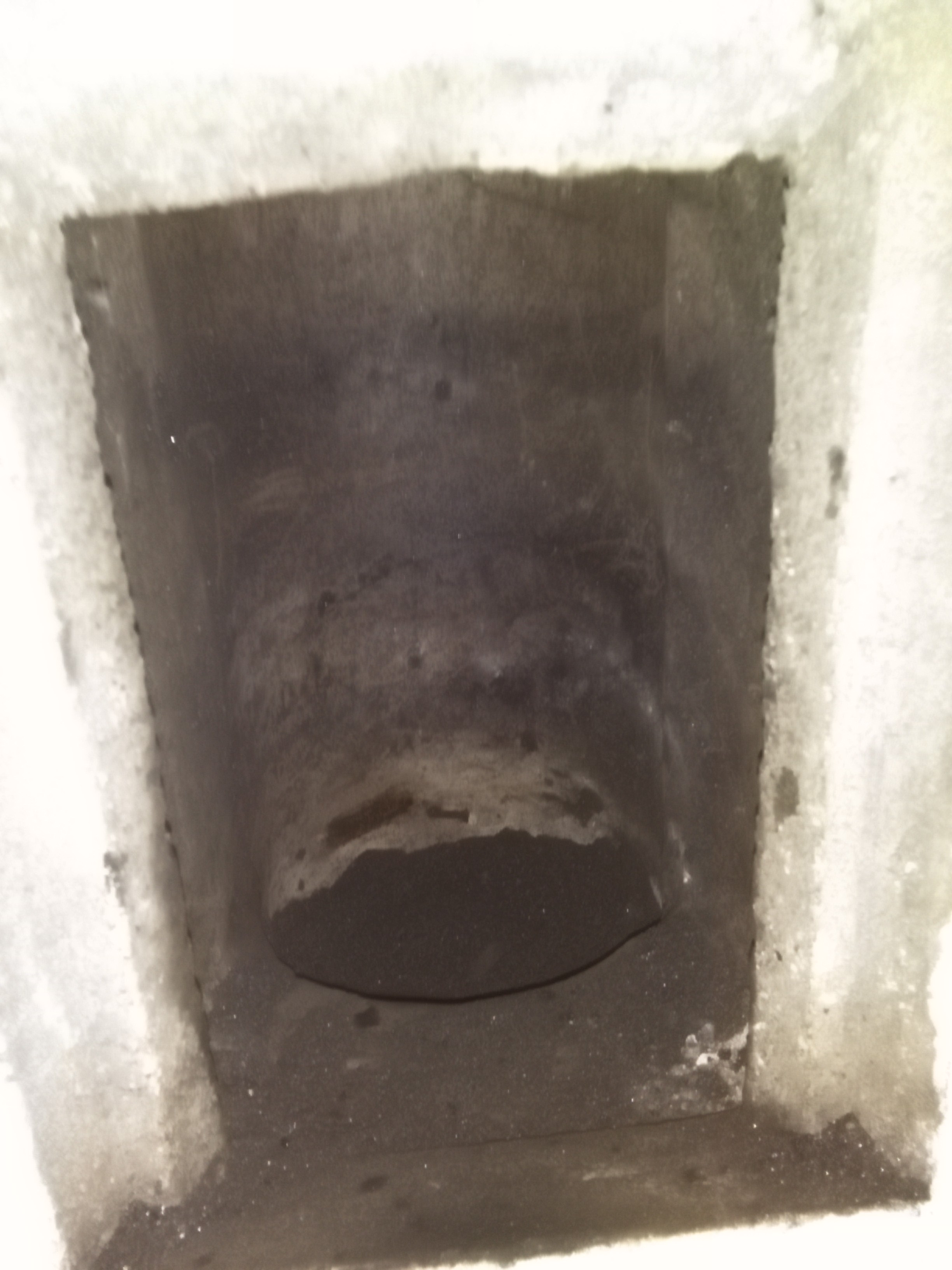

Postovani forumasi,
Imam problem sa pojavom kondenza na dimnjaci, koji se javio sa promenom kotla, jer je stari dotrajao.Kotao je morao da se odalji od dimnjaka zbog ugradnje mesnog ventila, tako da su sad spojene dve dimnjace, umesto predjasnje jedne.Nije postavljena nikakva izolacija oko dimnjace niti na ulazu dimnjace u dimnjak.Dimnjak je shidel precnika 20cm i ranije nije bilo tog problema.Cak mi se desilo da vraca dim u kotlarnicu i da ne izlazi nista kroz dimnjak.Sta bih mogao da uradim da resim problem.Unapred hvala na pomoci.
Wed, 10/01/2018 - 10:50
Kolika je ukupna dužina dimne
#41
Astrea
Astrea's picture
Kolika je ukupna dužina dimne cevi od kotla do dimnjaka (da nije više od dozvoljenog maksimuma), koji je prečnik, kakav je nagib (da nije pad umesto uspona), da li je ta spojena dimna cev provereno čista? Sledeće - da li je dimnjak čist? Posle svega, provera dimovodnih kanala u kotlu. Ako je sve uredno na kraju i provera stanja ogreva ... a možda to treba prvo da se proveri
Wed, 10/01/2018 - 12:53

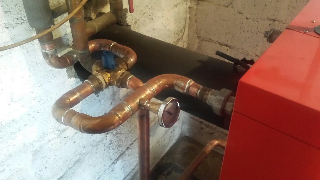

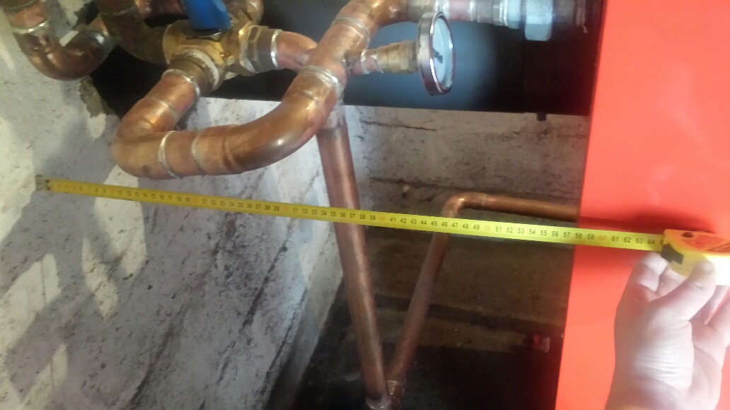

Od dimnjaka do kotla ima oko
#42
Amater91
Amater91's picture
Registrovan dana: 09/01/2018
Od dimnjaka do kotla ima oko 90 cm,a deo koji ide od zida do kotla iznosi nekih 58cm (vidi se na slici).Pokusao sam sa libelom da vidim nagib,ali je predugacka tako da nije moglo da se utvrdi precizno, mada mi izgleda da nema nagiba uopste ili je nagib ekstremno mali.Dimnjak nije ciscen, panirao sam da kupim prvi put prah za ciscenje kotla za koji sam preko foruma i saznao,pa da posle toga ocistim sve detaljno.Precnik samih cevi je oko 16-17cm i one su nove ugradjene sa kotlom, jer je stara dimnjaca izgorela u potpunosti, tako da su ciste 100%.
P.s. kotao je radiator kraljevo 25kw, znam da niste pristalica istog, ali je uzet zato sto je prethodni njihov kotao od 33kw trajao 14 godina bez ikakvog ciscenja cime su se cudili i ovi sto su ugradjivali novi.Dimnjak isto nije ciscen u skorije vreme.
Hvala puno na odgovoru i pomoci.

Zaboravio sam jos da pitam da
#43
Amater91
Amater91's picture
Zaboravio sam jos da pitam da li postoji mogucnost da nije dobro postavljena dimnjaca u dimnjak i da se javlja fals vazduh?
Wed, 10/01/2018 - 18:57
Pretpostavljam da je otvor za
#44
Astrea
Astrea's picture
Pretpostavljam da je otvor za čišćenje dimnjaka ispod priključka kotla tako da bi trebalo kroz vratanca staviti ogledalo pod uglom od 45 stepeni i pregledati stanje dimnjaka, po potrebi ga očistiti. U principu može da bude problem i sa priključkom odnosno da ulazi spoljni vazduh u priključnu cev. Priključak treba da bude pod usponom a ne obrnuto. To što smatram da neki kotao nije odgovarajućeg kvaliteta nije razlog da taj kotao ima nedovoljnu promaju u ložištu i loš uzgon dima. Takođe, kako prethodni kotao nije dimio je sasvim dovoljan razlog da i bilo koji sledeći kotao ne sme da ima lošu vuču. Uzroke problema treba tražiti u stanju priključaka i čistoći tj. prohodnosti sistema.
Wed, 10/01/2018 - 19:28
Vrlo se često dešava da
#45
Vrlo se često dešava da metalna cev tj dimnjača bude preduboko ili preplitko ubačena u sam dimnjak u svakom slučaju treba sve proveriti Smile
Wed, 10/01/2018 - 20:02
Ljudi hvala vam na
#46
Amater91
Amater91's picture
Ljudi hvala vam na odgovorima, probacu i nadam se da cu uspeti da resim problem.Majstori kao kazu da treba izolovati sa vunom ulaz dimnjace u dimnjak da bi se resio kondenz.Inace naravno da marka kotla nema nista sa ovim, samo sam spomenuo to kao dodatnu informaciju.Procitao sam dosta tema u vezi kotlova na cvrsto gorivo i zakljucio da nema konsenzusa oko najboljeg izbora, tako da sam uzeo kotao prema novcanim mogucnostima i predjasnjem iskustvu, pa sta bude.Inace samo znatizelje radi koji je po vama celicni kotao najbolji?

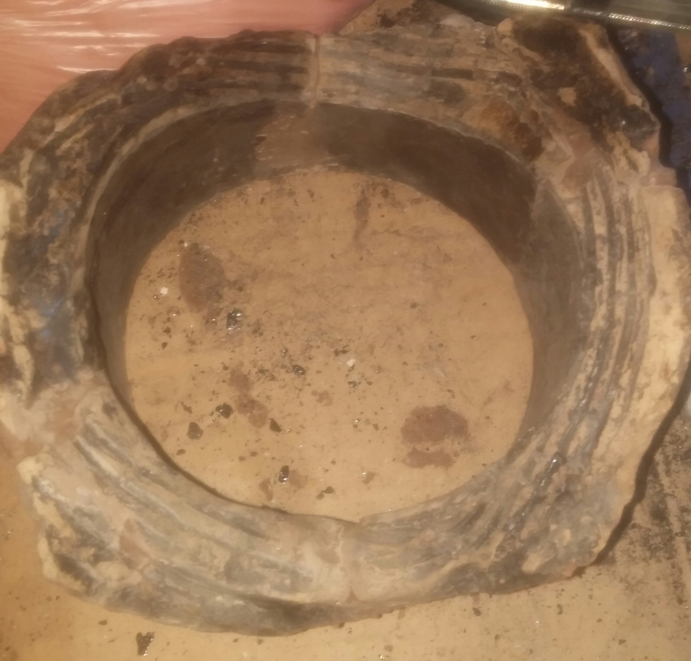

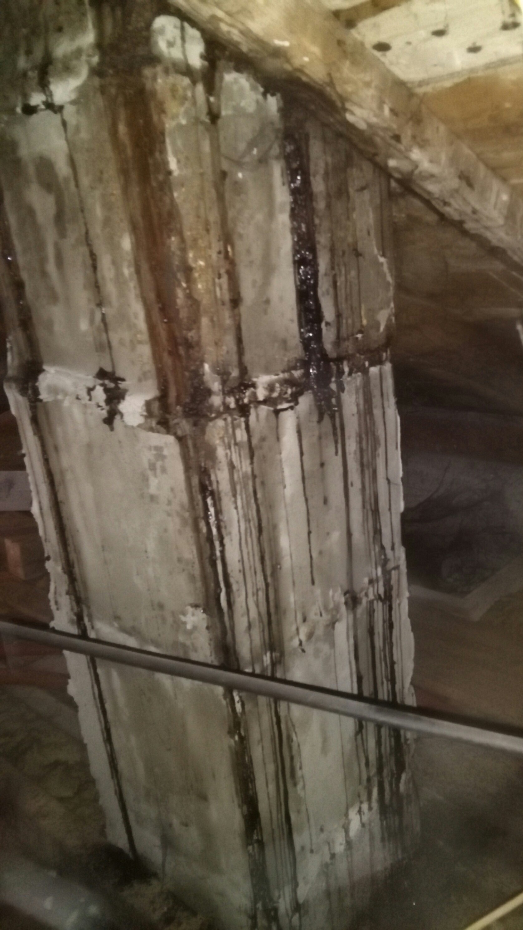

Taj dimnjak mozes da popravljas kako zelis i nisi dao novac za shidel
Kod mene je shidel pa imam isti problem. I nema vezu sa mokrim drvima. Posto se ista loze na drugom dimnjaku bez problema.

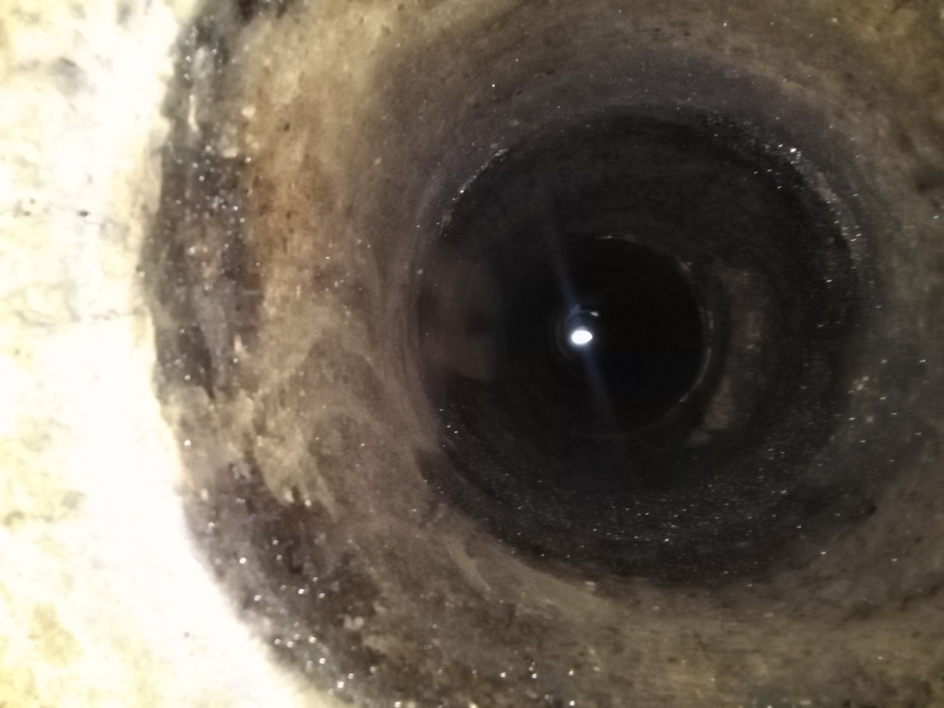

Sat, 01/09/2018 - 12:38
Da li su cevi od tog dimnjaka
#48
Astrea
Astrea's picture
Da li su cevi od tog dimnjaka sa slike izolovane? Ko je proizvođač dimnjaka a i ko je izvođač tj. ko ga je ovako ugradio? Koliko ima od dimnjaka do roga?
Sat, 01/09/2018 - 17:24
Proizvodjac je shiedel
#49
drdado
drdado's picture
Registrovan dana: 31/08/2018
Proizvodjac je shiedel originalni to je slika curenja u tavanu ali iznad krova nema curenja ni dole u stanovima. Ide iz prizemlja na prvom spratu se lozi a otvor ima na svakom spratu za lozenje. U prizemlju ima otvor za ciscenje. Ugradili su ga majstori sto su zidali objekat po knjizi sto su dobili od sidela. Tada su ugradili 4 dimnjaka. Ostali rade a ovaj je radio 2 ili 3 god i onda poceo da curi da se zaceplja... Samo jedna pec se lozi i samo drvo suha bukva.
Sat, 01/09/2018 - 17:38

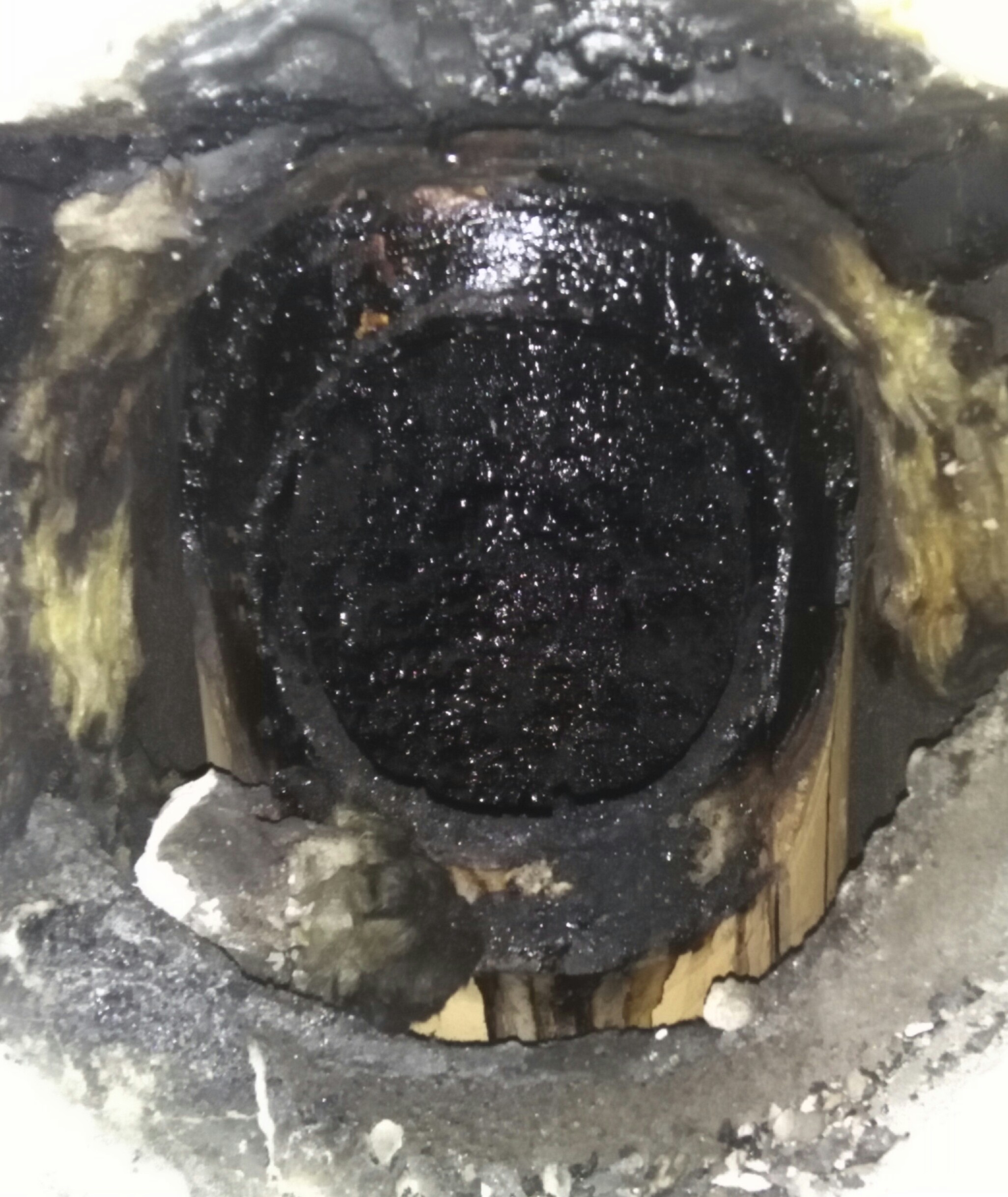

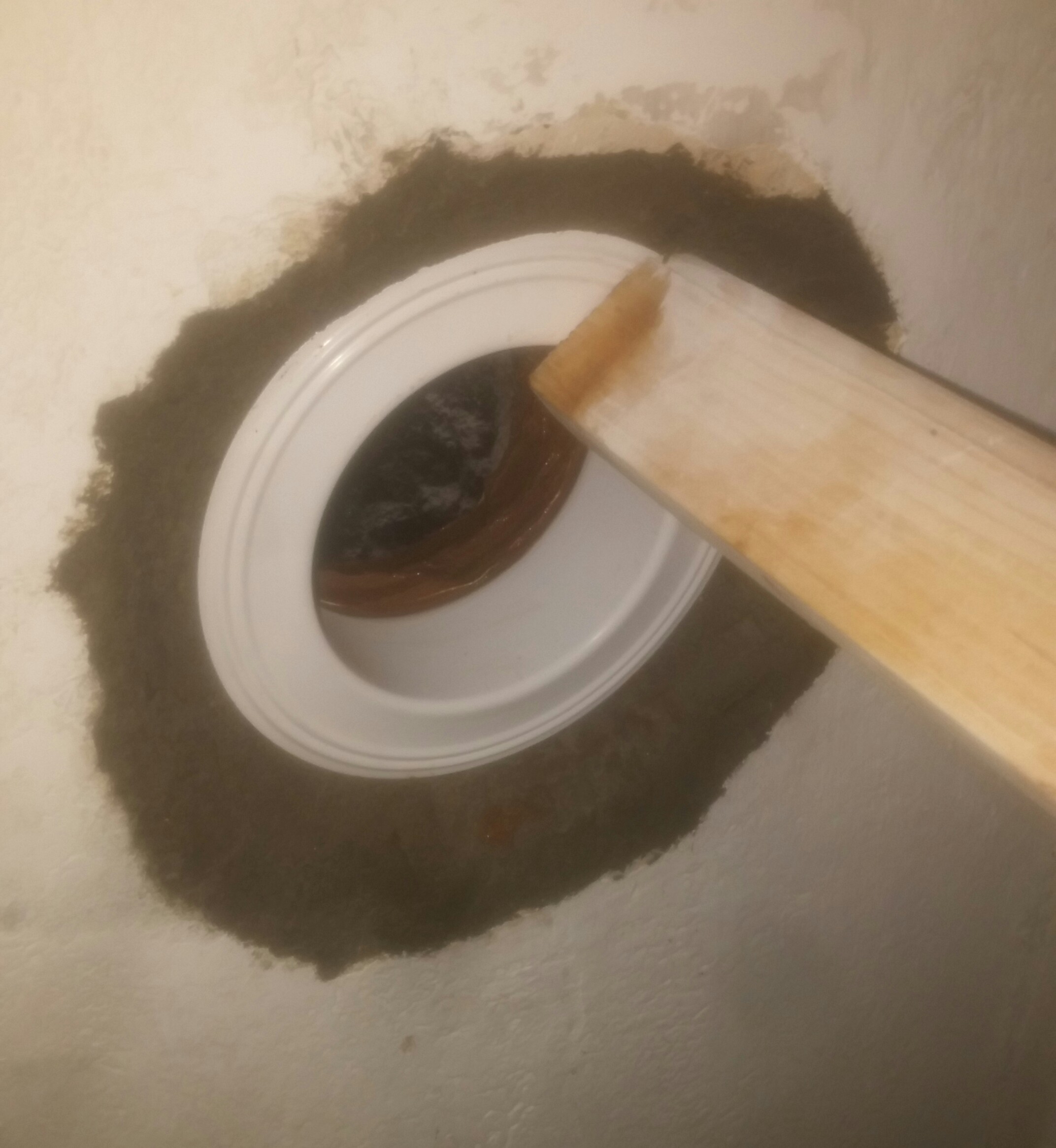

Na 2gom spratu se otkinuo ili
#50
drdado
drdado's picture
Na 2gom spratu se otkinuo ili odljepio otvor za lozenje sidela koji smo pronasli prije par mjeseci kad smo poceli sredjivanje 2gog sprata. Mozda od temperature mozda od nekog pritiska sto mi pričaju.
Mon, 03/09/2018 - 10:30
Jadini uzrok kondenzaciji je
#51
Astrea
Astrea's picture
Jadini uzrok kondenzaciji je pothlađenost odnosno snižavanje temperature dimn ih gasova ispod tačke rošenja. Znači trebalo bi proveriti da li je izolacija urađena čitavom visinom dimnjaka. Iz odgovara mi nije jasno da li na jednom dimnjaku ima jedan ili više priključaka za peći/kotlove? Deo koji je otpao mi deluje kao posledica neke mehaničke sile ... kao da je neravnomerno sleganje cevi dimnjaka i ostalih delova građevine ... Da li vuna koja se vidi na slici postoji oko svih cevi ili samo oko priključka?
Mon, 03/09/2018 - 16:07

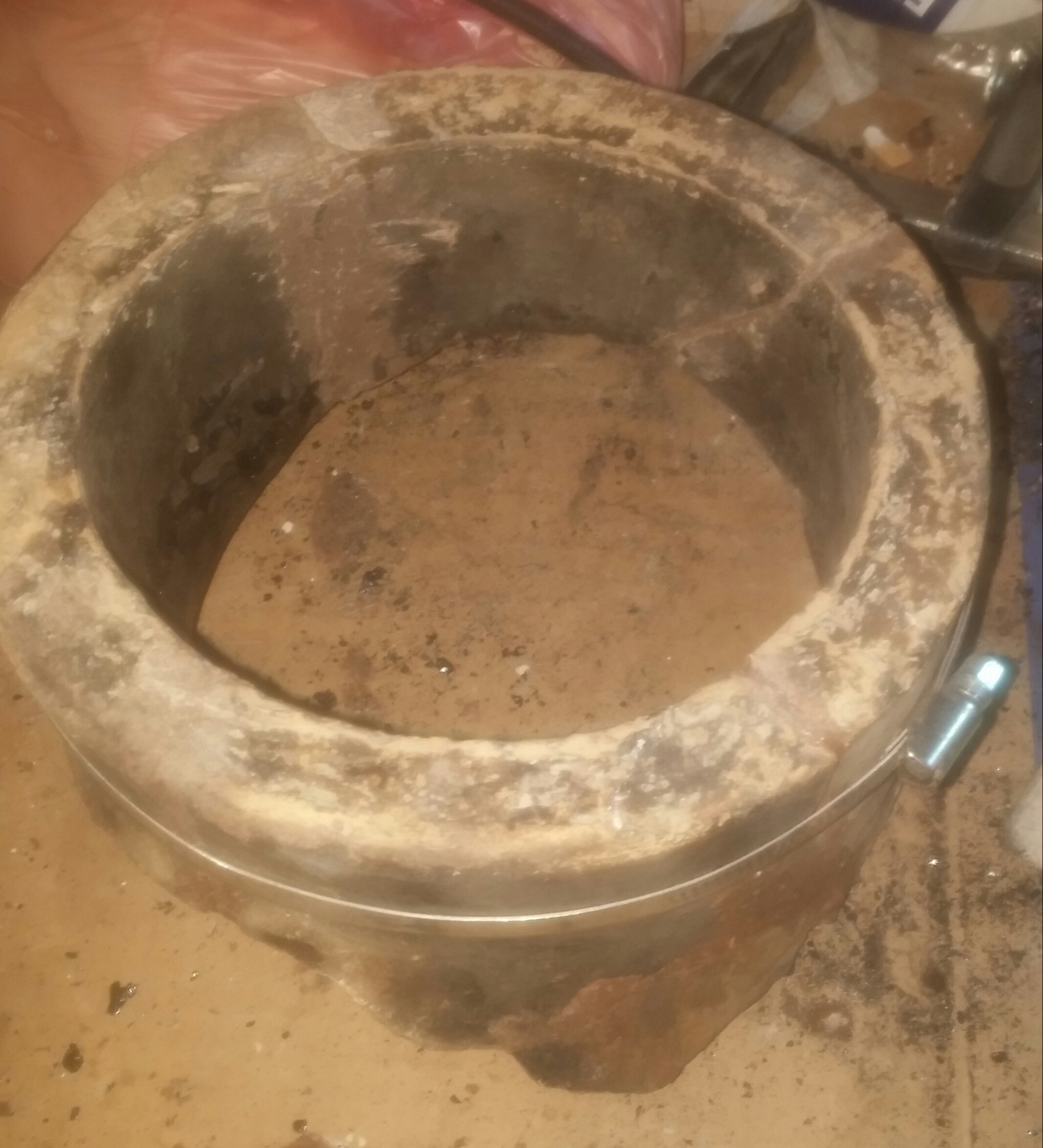

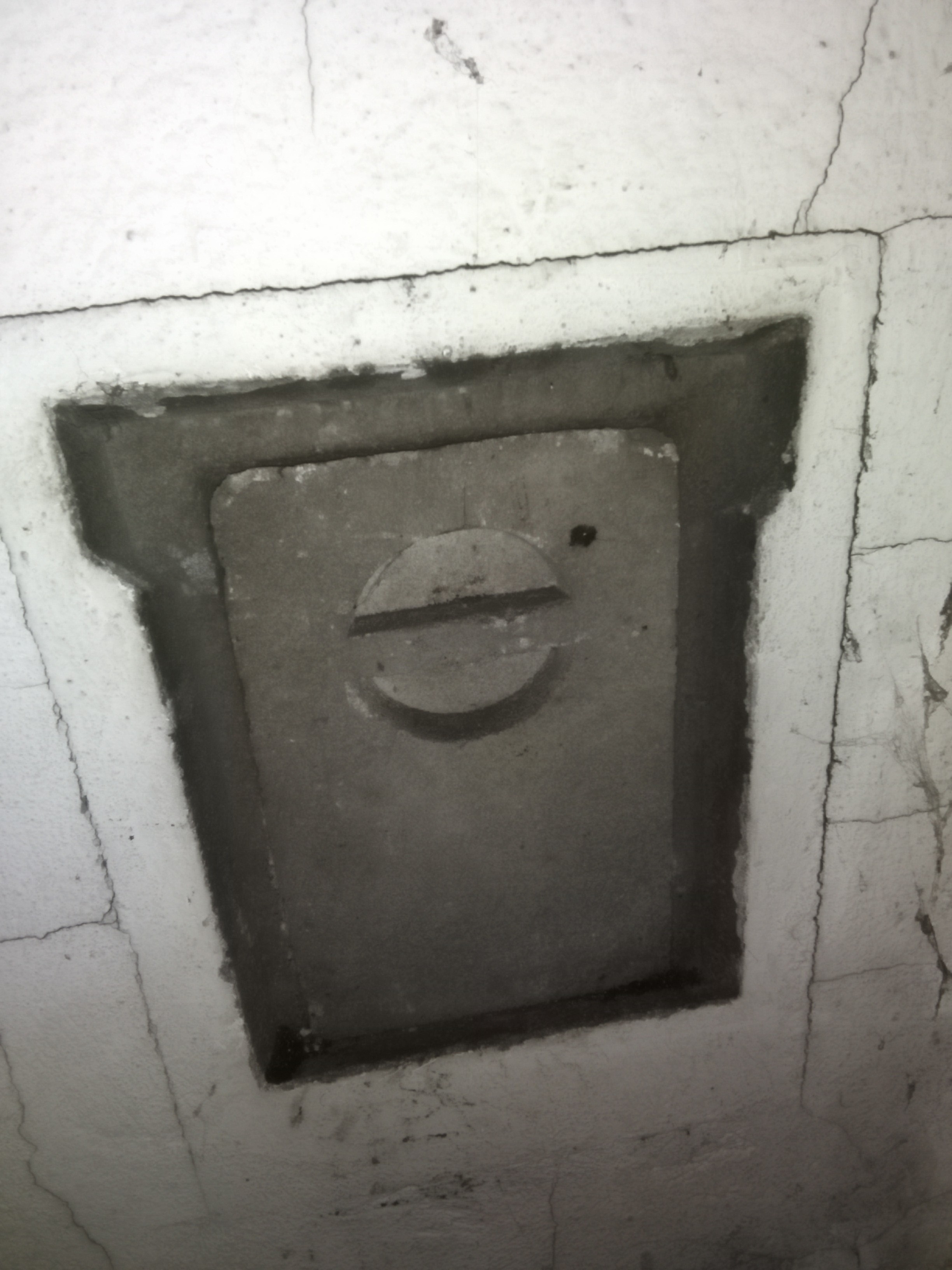

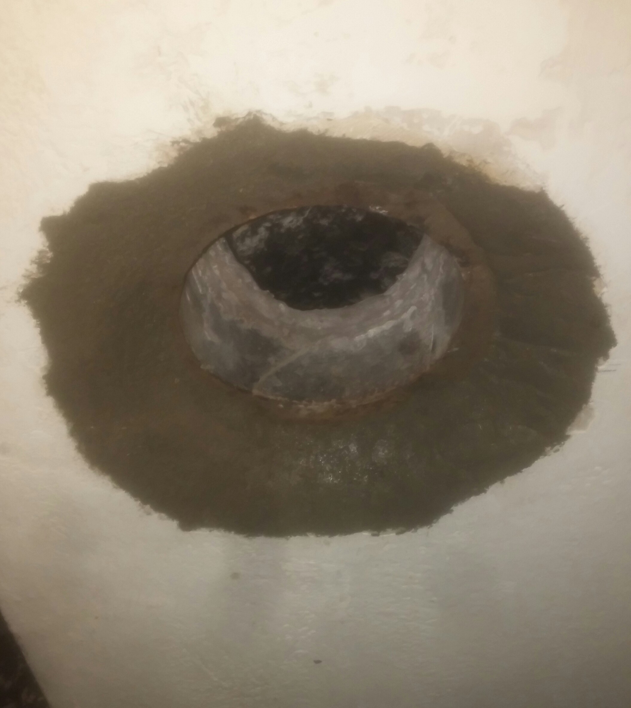

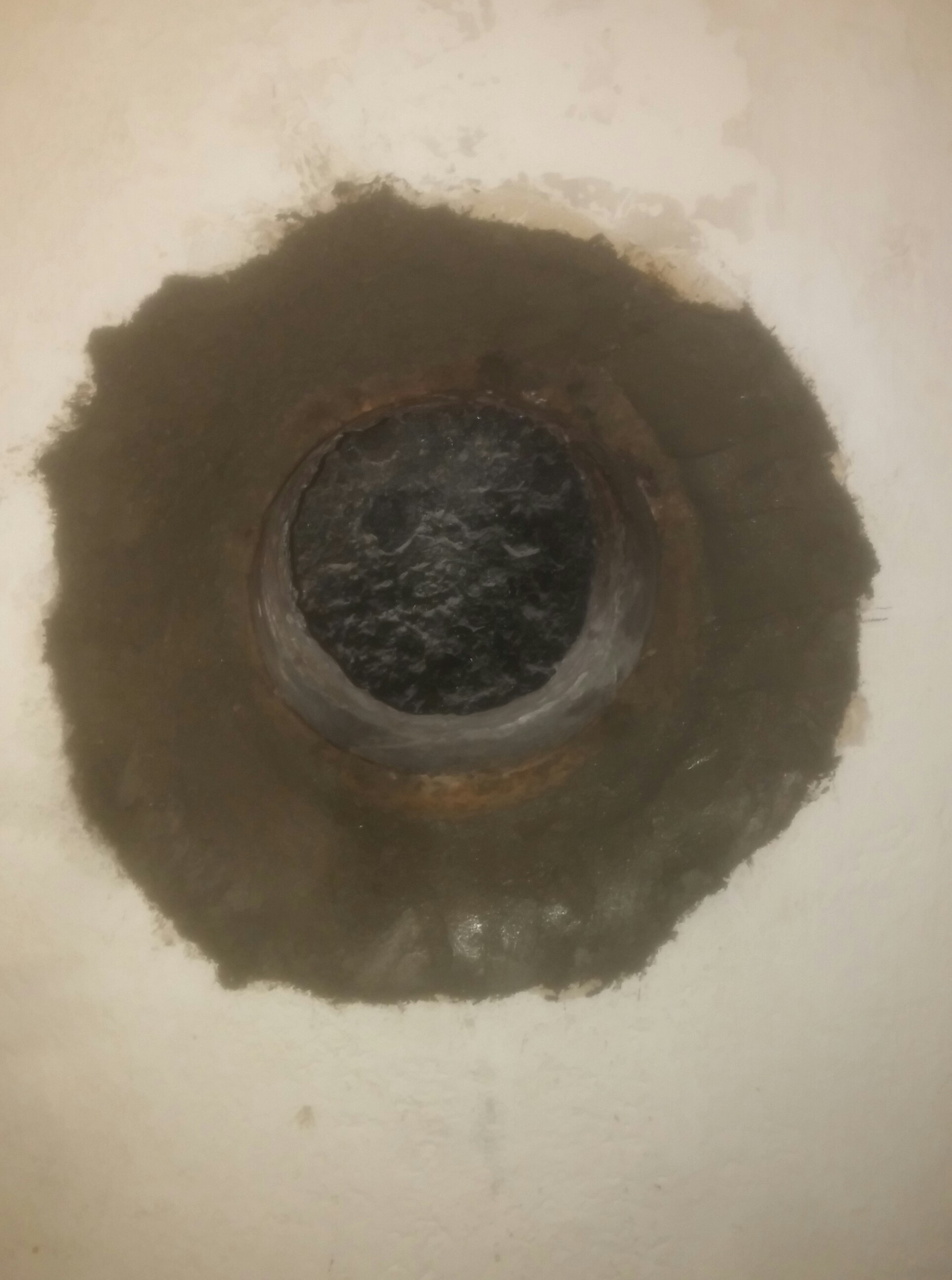

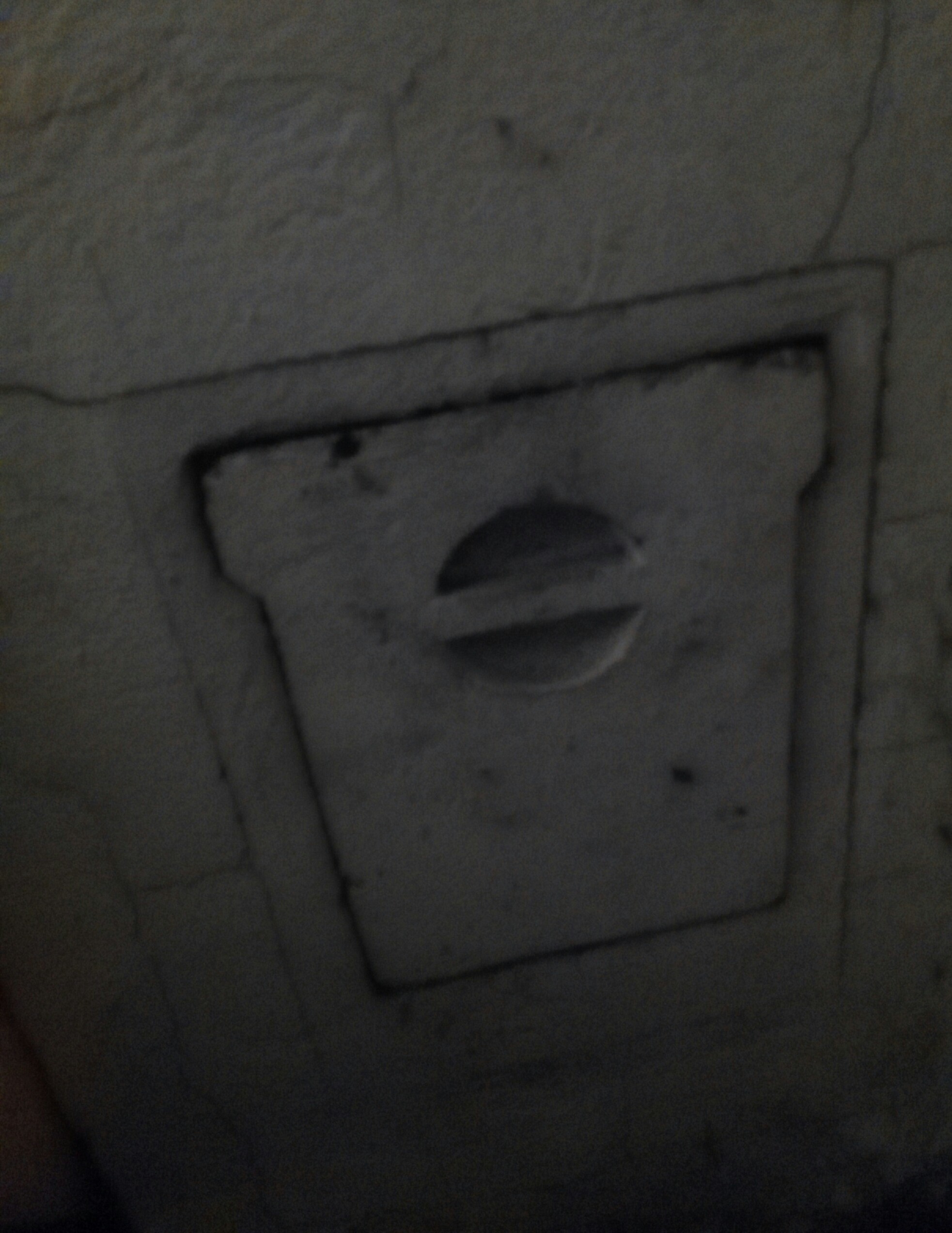

Evo slike otvora za ciscenje
#53
drdado
drdado's picture
Evo slike otvora za ciscenje dupla vrata u prizemlju i pec koja se lozi na prvom. Slika rupe dimnajka je iz prizemlja.
Mon, 03/09/2018 - 17:15
Prema vratancima ai prema
#54
Astrea
Astrea's picture
Prema vratancima ai prema izgleda vune deluje da nije schiedel dimnjak. Ne mora da bude da je samo schiedel dimnjak dobar već to znači da mnogi prave da liči ali ne ispunjava sve uslove - mora da bude valogonepropusan, da bude čitavom visinom jednako izolovan isključivo kamenom vunom (nikako staklenom jer ona ne trpi više od 200 stepeni), da omogućava širenje i skupljanje pri radu a da to ne utiče na prohodnost dima i građevinsku stabilnost.

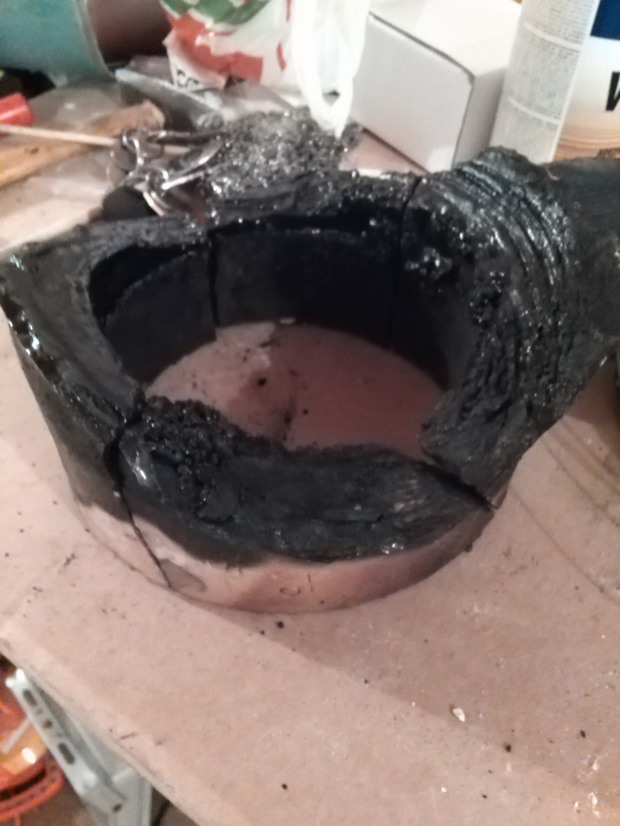

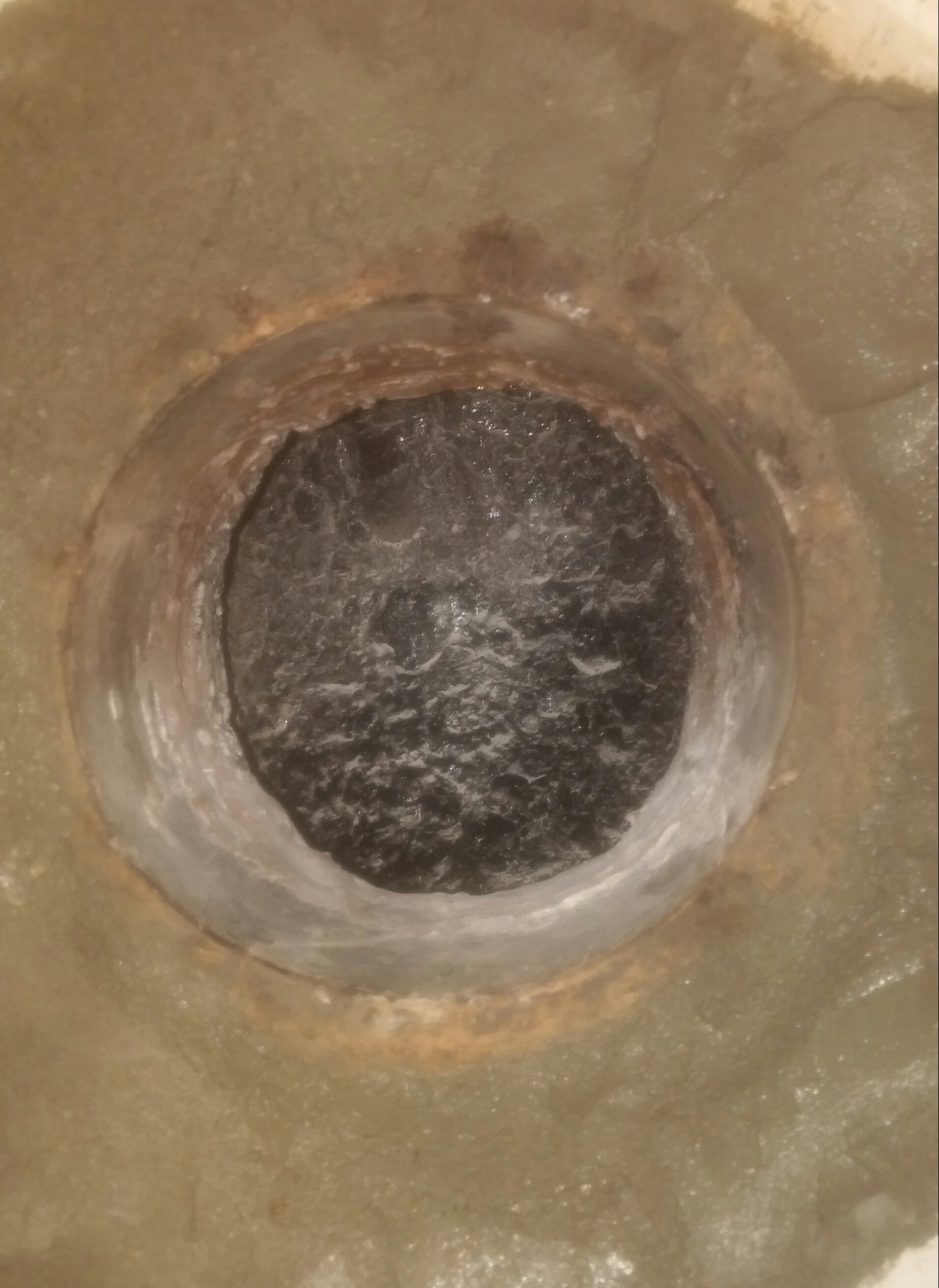

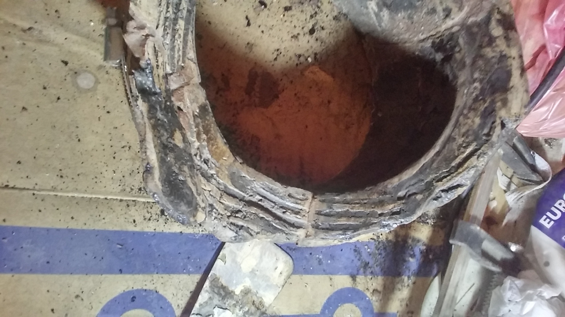

Necete vjerovati bio covjek iz sidela i ispostavilo se da nam je covjek prodao dimnjak pod sidel koji to zapravo nije nego ugradio neke nn elemente. Dobili smo katalog sidela i cjenovnik sidela a dimnjak nije sidel. Poljepio sam taj ulaz samotnim ljepilom i ok. Sto se tice curenja morace sanacija proljece da saceka.
Inace prvi put radim sa samotnim ljepilom. Jaka stvar i čvrsta. Evo ibslika.

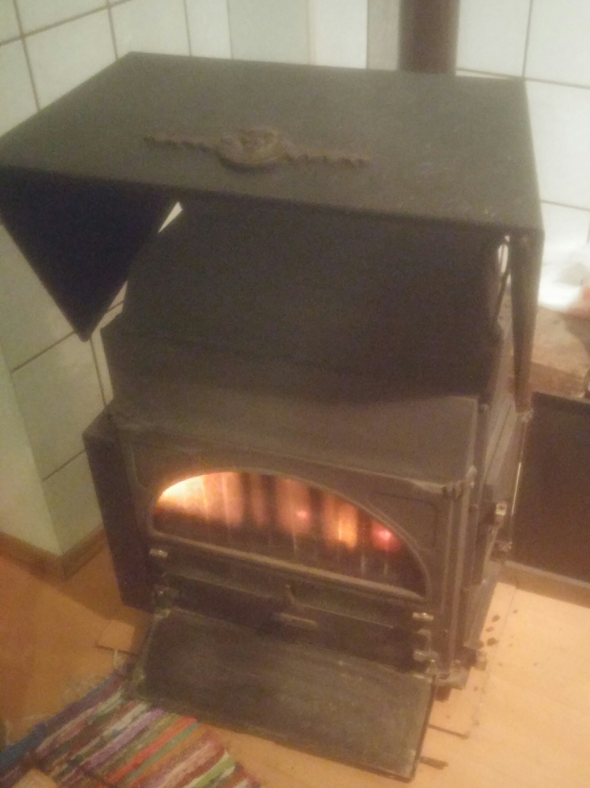

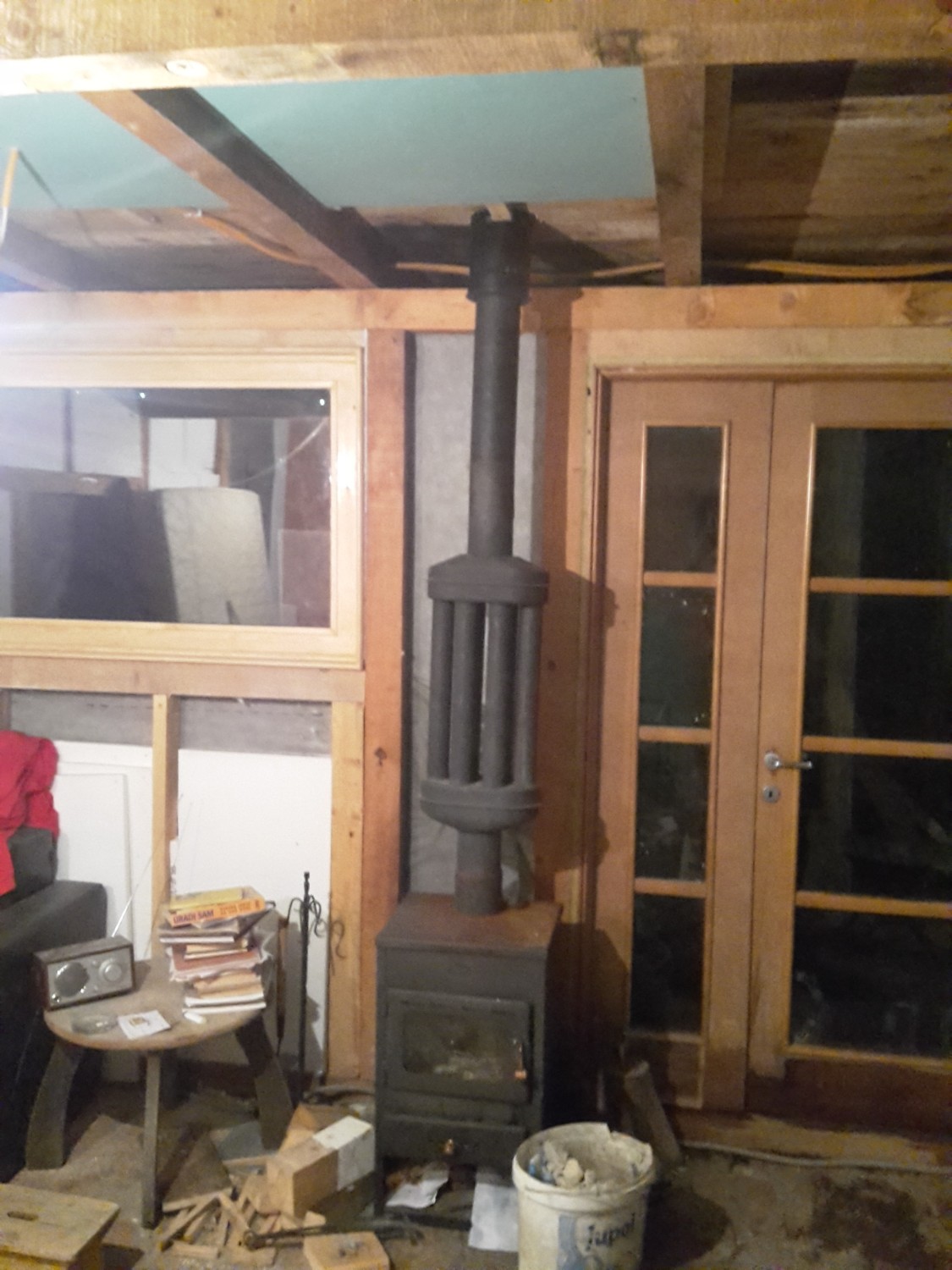

Pozdrav svima. Imam pecku kao
#60
iluminat
iluminat's picture
Registrovan dana: 22/04/2011
Pozdrav svima.
Imam pecku kao na prilozenom linku i problem se desava sa kondezom.
Prije adaptacije ove drvene kucice,dimnjak (tjs cevi) lomile su po 90 i isle vani..to je bilo privremeno "klasicno" dok je to jos bila radionica i nije bilo kondeza.
Posto sam radionicu odlucio da pretvorim u stanbeni prostor,morao sam da rijesim toplotu cijevi da mi drveni plafon ne bi goreo od visoke temperature cevi.
Dosao sam na ideju da na tom dijelu,10ak cm ispod plafona i 20ak cm iznad krova (izmedju je izolacija 15a cm) napravim termoizolovani element po sistemu manja cev u vecu sa vatrostalnom izaolacijom izmedju.U nadi da sa tim elementom od 50cm rijesim problem prevelikog zagrijavanja cijevi na tom kriticnom mjestu.
U glavnu cev fi120 sam napravio redukciju na fi150 i unutra ubacio jos jednu cev od fi120 i izmedju izolovao vatrostalnom vunom tih 30mm sto je ostalo izmedju dvije cijevi.
Pocetak testa je bio ocekivano super,poslije 15ak min kad se pec jako zagrijala i cijevi,naravno nije moglo ni da se dotaknu..dok taj izolovani elemenat od 50cm nije bio vreo,opusteno je mogla ruka na njemu da se drzi..
Otvorih pivce,gledam zadovoljan i vatru..i poslije nepunih 5min pocela vodaa da kaplje na redukciji..
Isprva sam mislio da je zbog kise,jer je limar trebao da dodje naredni dan da opsije krov,medjutim plafon je bio suv..i shvaito da je kondez.
Pitanje glasi,dal je ovo kako moguce uraditi da se ne zida dimnjak vec direktno sa cijevim sprovesti pravo u plafon i vani..
Dal trebam citavu cijev obloziti u izoilaciji,dal visina van krova treba biti veca ,dal mora da lomi po90 itd da bi ovo funkcionisalo bez zidanog i originalno prohromskog montaznoh dimnjaka?
Hvala unaprijed

Da li je dimnjak čitavom
#61
Astrea
Astrea's picture
Da li je dimnjak čitavom svojom dužinom (visinom) prav? Odnosno - da li je kompletan dimovodni kanal u jednoj liniji ... znači od izlaza na peći do vrha dimnjaka?
