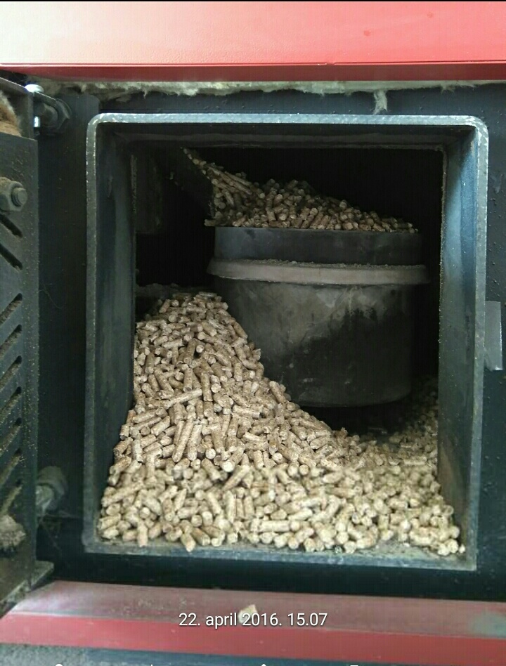

Imam problem kada kotao ne radi par dana (kao na primer ovih dana), temperatura vode u kotlu je oko 13 stepeni. Kotao pri paljenju preskače mod raspaljivanje plamena i ide pravo u mod STABILIZACIJA PLAMENA nakon toga KOTAO U RADU. Pelet se dozira iako nema vatre. Čak neće ni da se ugasi već, moram da ga ugasim iz struje resetujem tako par puta i onda se upali. To se samo desava kada ne radi 2-3 dana, dok u normalnom svakodnevnom radu nemam takav problem.
Uhhh... I ja sam jednom imao ovaj problem, al se rešenja ne sećam tačno, jel su ti parametri u tabeli ti koji su u kolu? Sećam se i da je nekad bio smešan problem, zavisilo je kako je bio okrenut utikač u utičnici, al ko zna dali je do tog bilo. Parametar p7 povećaj na 7.
bokikrag
bokikrag's picture
Registrovan dana: 01/01/2016
Parametri su kao u tabeli. Sad sam ga sačekao da vidim kakav je problem Smile. Ranije, uvek kada odem za vikend u selo, kotao ne radi 2 dana i sačeka me puno ložište čistog peleta i hladna kuća. Uh ako je do utičnice ... Smile
Al mislim da je meni bio problem što sam smanjio vreme potpale pa mi je zato štucao, sad već nisam siguran.
Na ovo misliš , radio bi dok se nešto ne skrlja...
bokikrag
bokikrag's picture
Da, upravo to. Evo baš sinoć isti problem. Čim je voda u kotlu od 13-15 stepeni, desi se ovo. Promenio sam parametar P7 sa 7 na 8. Nakon toga se upalio.
Videćemo da li je to rešenje...
