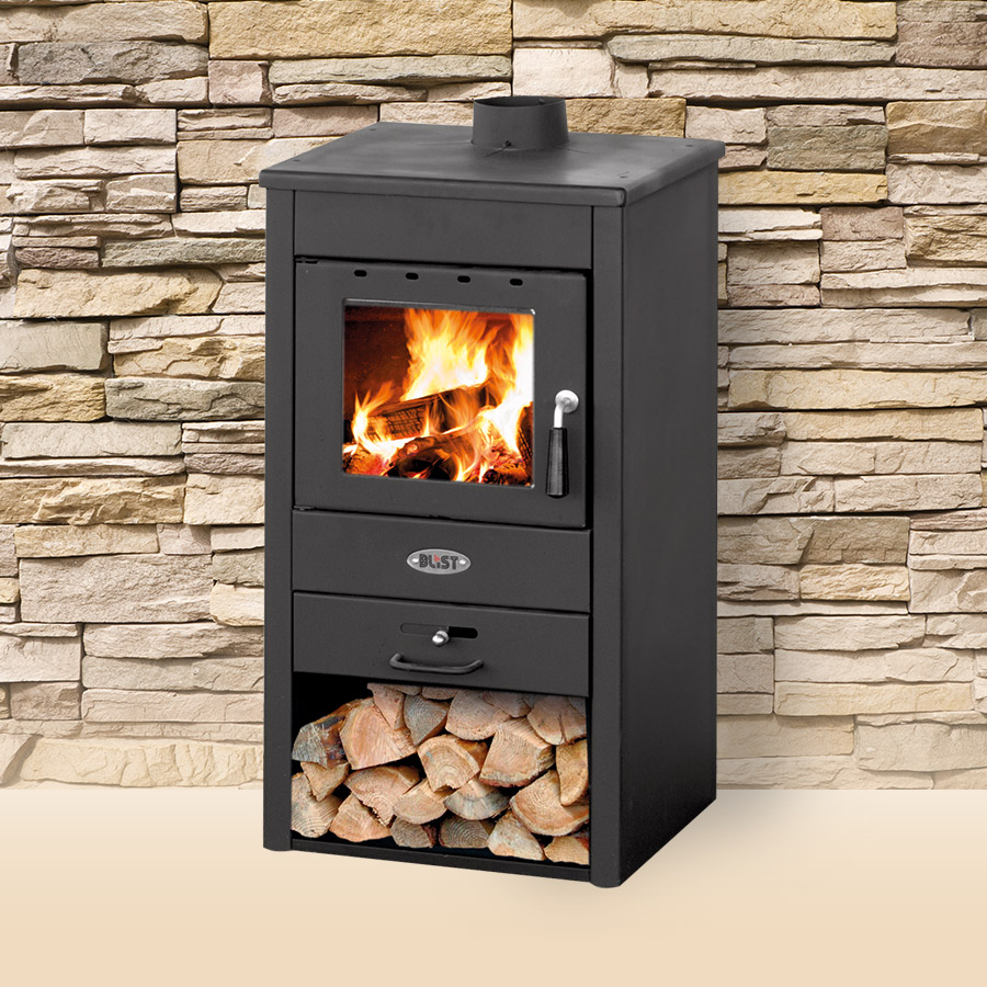

Ljudi hvala, ipak dolazimo do nekih informacija samo jos da ih malo pojasnimo da bi ih razumela: celicna plotna i vrata da li je to dobro ili lose?Snaga 9kw da li moze zagrejati 40 kvadarata gde temparatura ne pada ispod -5..Sta je to stepen korisnog dejstva 66posto pretpostavljam da je to emitovanje toplote u odnosu na kolicinu drveta?Od cega zavisi taj stepen korisnog dejstva?I na kraju ovaj glavni problem temp dimnih gasova ,ako sam razumela Histerezis i tenzor to je problem svih peci ali nisam bas sigurna koji je razlog tome ?Jel u pitanju otvor odvodne cijevi direktno iznad vatre pa veci dio temp izalazi kroz dimovodne cijevi ili? I da u pitanju je Blist B2

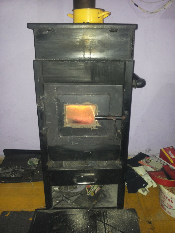

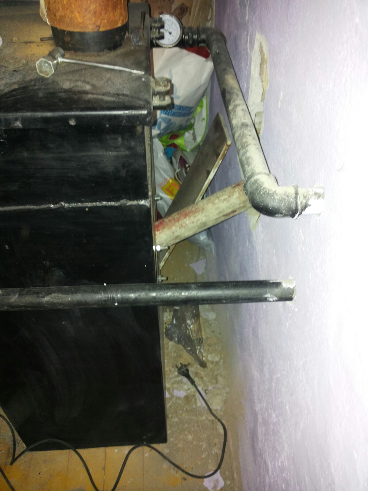

Pozdrav svima
evo ja imam jednu Blist peć koju sam prepravio na pelet,grejem se evo treća godina i izgleda sam imao sreće sa svojim majstorisanjem
